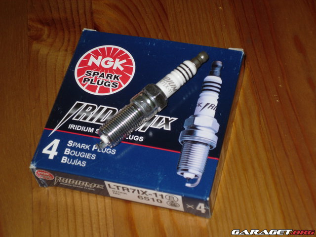

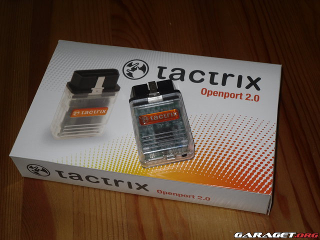

Fick hem en del jox idag:
https://www1.garaget.org/gallery/images/163/162199/162199-ef4b515d8174936eea67aa5220fb2d78.jpg
https://www1.garaget.org/gallery/images/163/162199/162199-26db870bc2d139e0676afdae900d1384.jpg
-NGK LTR7IX-11
-Tactrix OpenPort OBD2/USB-modul
Tändstiften är ett steg kallare än OEM-stiften och lämpar sig därför för trimning.. smile ECU-modulenanvänds för att flasha bilens dator, i mitt fall med programmet Versatuner.
Jag har varit på ögonoperation idag, så stiften är inget som kommer monteras idag direkt, men det sker unnan maj månads slut iaf.. smile

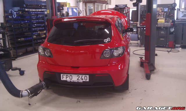

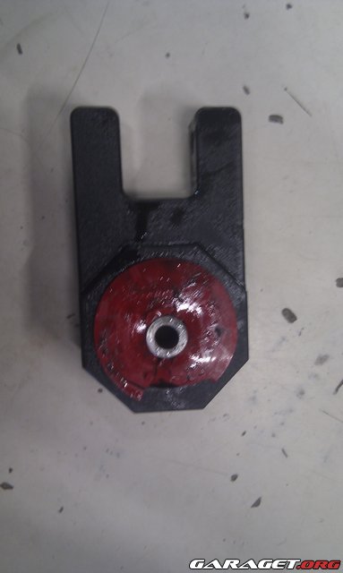

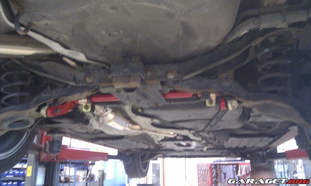

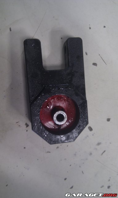

Idag var en intressant dag! Smygpremiärade bilen igårkväll, och hann köra den ca 1mil innan jag upptäckte ett läckage av kylarvätska. Kändes sådär, men bunkrade upp bilen med vatten och körde idag förbannat lugnt till Kalmar där brorsan och jag skulle montera tändstift och krängningshämmarstag. Allt lugnt, tappade kylarvätska men inte så mycket som igår. Bilen gick aldrig varm eller något sånt heller utan läcker bara någonstans.
Brorsan slutade 16:00, och eftersom jag var tidigt tog jag en cruisingrunda i Kalmar... hamnade framför en irriterande STI-bil, och skulle gasa ifrån honom lite.. Växlar kvickt 1:an till 2:an och stämplar.. Något slår till och låter sedan dunkande "plåt-emot-plåt" framme i motorn och jag släpper av, men försent.. Visar sig att jag han knäckt bussningen på mitt bakre motorfäste (Det eftermarknadsfästet som jag har, som dessutom är hårdare än original) och det går numera inte att gasa alls typ utan att det slår i fram, då motorn inte har mycket mer än torpedplåten att slå i just nu. KUL! Vi konstaterade dock ganska snabbt när vi lyfte bilen att det var motorfästet, så det är ju iaf bättre att veta vad det är och kunna åtgärda det, än att inte ha en susning...
Felsökte läckage och motorfäste, monterade staget i bak, och nya tändstiften, och åtgärdade läckan (kass klämring till undre kylarslangen) på 2½timme - så det är ändå rätt bra avklarat... smile
Ska beställa ett nytt dogbone-fäste strax (så allt detta pisset slutar nångång..) och nu över till kassa mobilbilder:
Välpolerad Hondadräpare på Bilkompani Kalmar:

JBR Bakre krängningshämmarstag monterat:
https://www1.garaget.org/gallery/images/163/162199/162199-e1952041f9da6a32603b0015f427e14d.jpg
Framsidan av motorfästet:
https://www1.garaget.org/gallery/images/163/162199/162199-8104fae1e1b1e70cba63275e4c7006b2.jpg
Baksidan av motorfästet:
https://www1.garaget.org/gallery/images/163/162199/162199-67f2e0666f4e6f743865b689c4b522d4.jpg
