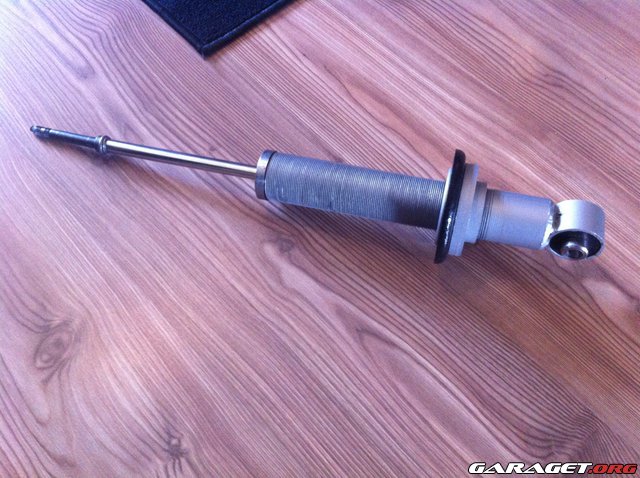

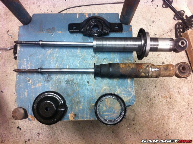

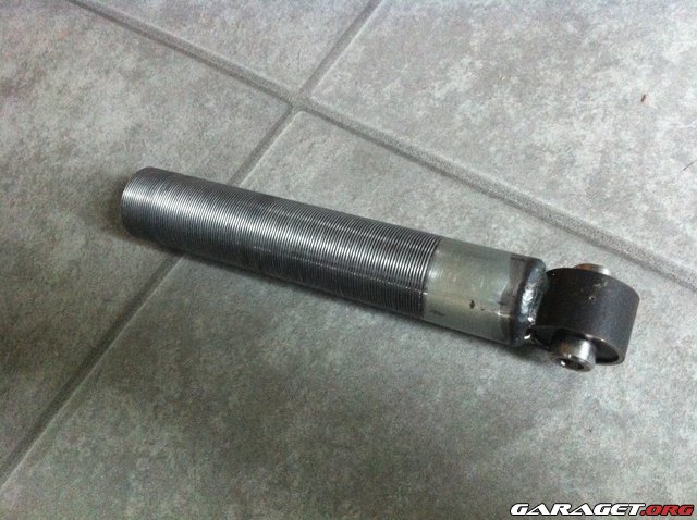

har börjat lite på nya dämpare till bilen bak.
http://a5.sphotos.ak.fbcdn.net/hphotos-ak-prn1/533382_212621072174958_110742699029463_283689_50787671_n.jpg
Använder cromestången från den gamla dämparen.
http://a6.sphotos.ak.fbcdn.net/hphotos-ak-ash3/562626_218802314890167_110742699029463_294022_1829157737_n.jpg
Som ni säkert redan listat ut blir det coilovermodell.
http://a5.sphotos.ak.fbcdn.net/hphotos-ak-snc7/380572_218802454890153_110742699029463_294026_615571231_n.jpg

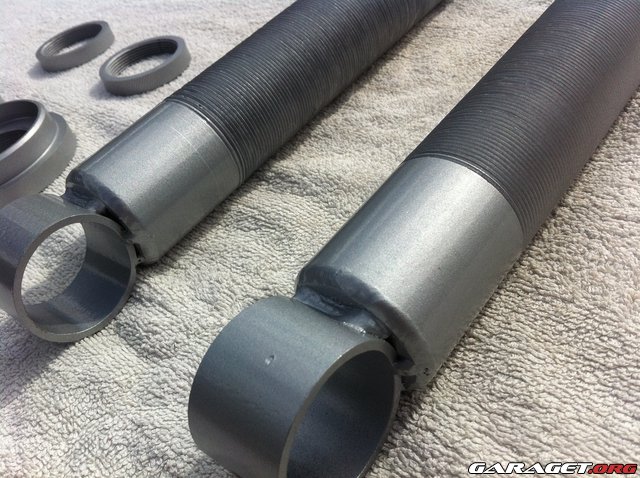

Färdigt ytterrör med hockeypucks bussning

Kanske en lackering av fjädrarna kan vara välbehövligt?

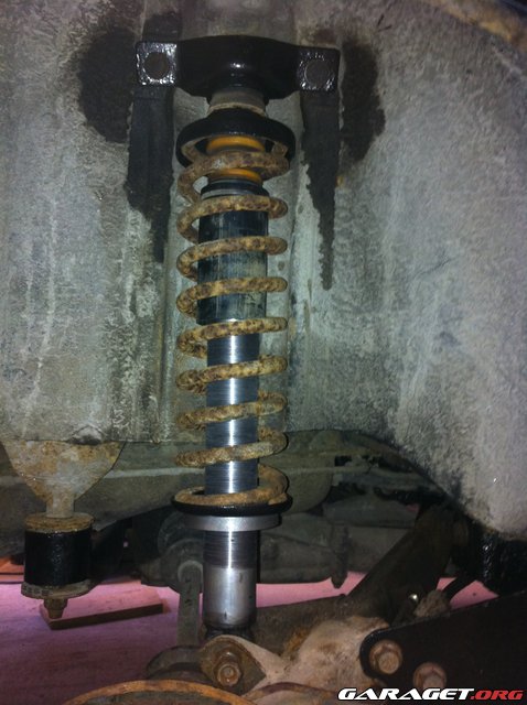

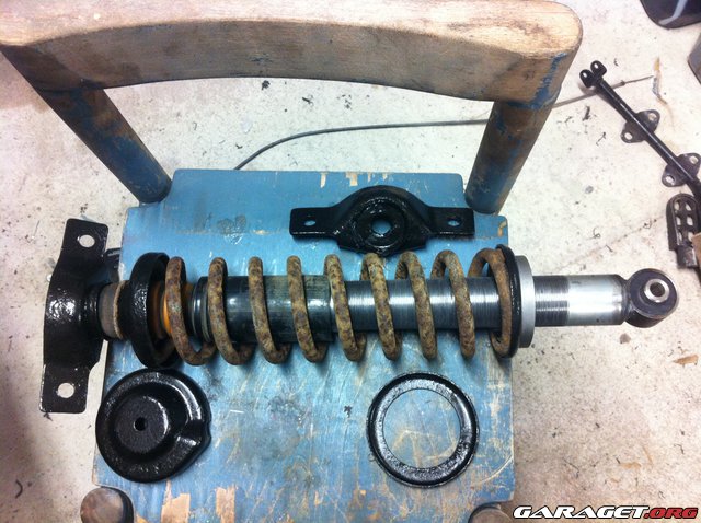

Dämparna färdiga nu.
Fjädrarna ska in på pulverlack i veckan. hoppas ha den på hjul i veckan!

Har varit lite oaktiv här men bilen har gått drygt 300 mil med dämparna och det nu. Både elak grusåkning och asfalt, de håller tätt och gav en SJUK väghållning! Något hårt bak dock eftersom jag monterat "sportstolar".
