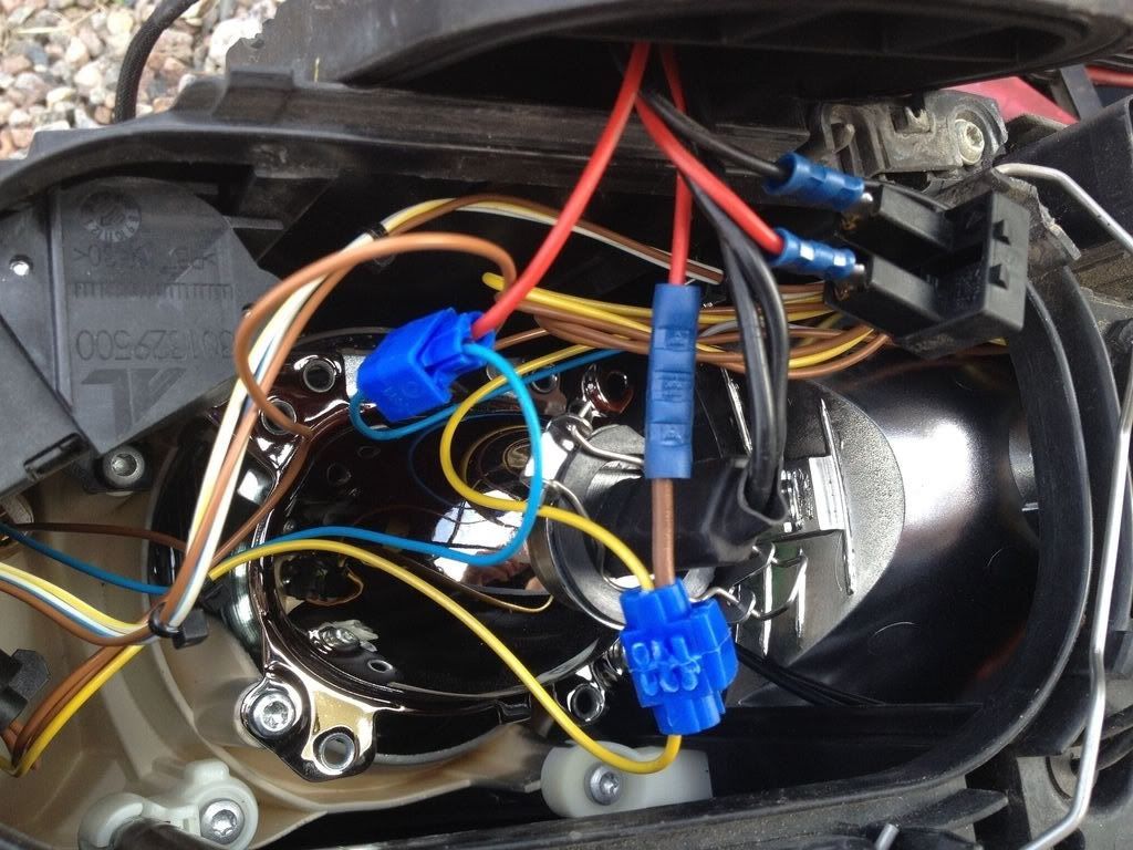

Xenon konverterat pasagersarsidans halvljus med www.bilupplysningen.se ´s 55w xenon på 6000K.
Dessa guider kan vara till hjälp!
http://www.jagrullar.se/forum/viewtopic … mp;t=61076
http://www.diodhuset.se/fakta-dioder-oc … rojekt-v50
http://i1071.photobucket.com/albums/u506/fredrikbjork/Volvo%20V50/520bafa2.jpg
Xenon konvertering klar

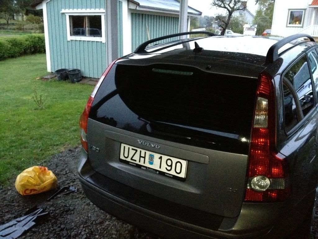

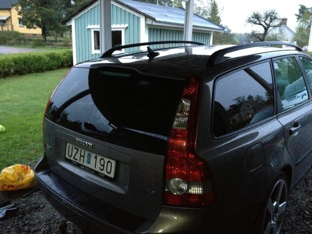

Fick hem spegeltonngen som kom från London. Skulle börja tona bakrutan men detta var den jobbigaste filmen att jobba med som jag varit med om. Vart bara massor med veck så jag fick ge upp min dröm om spegeltoningen.
Då plockade ja fram en rulle svart "gummi toning" från biltema som är extemt lättarbetad istället. Fick bli att montera på den men det räckte bara till bakrutan så ja får ta o köpa en till rulle biltema film någon dag.
http://i1071.photobucket.com/albums/u506/fredrikbjork/Volvo%20V50/4fc8e464.jpg
http://i1071.photobucket.com/albums/u506/fredrikbjork/Volvo%20V50/981d7394.jpg
http://i1071.photobucket.com/albums/u506/fredrikbjork/Volvo%20V50/eb049b79.jpg

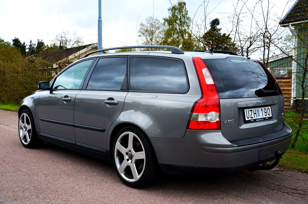

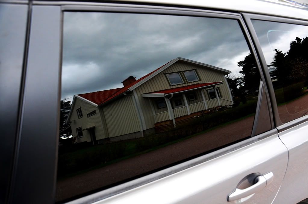

Efter jobbet idag så åkte ja till biltema för att köpa solfilm. Körde på passagerardörarna då det redan sitter film på de bakre sidorutorna som förra ägaren satt på.
Detta vart resultatet!

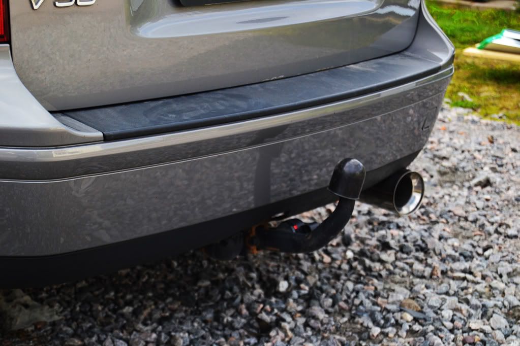

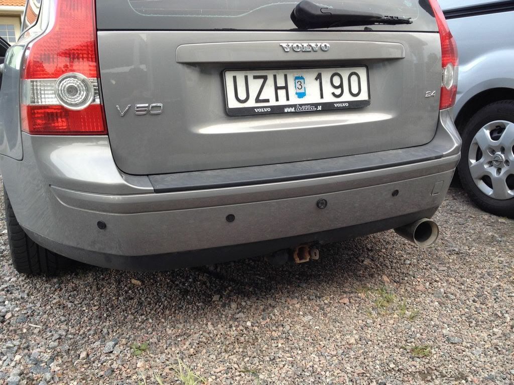

Tog mig en tur till Feltema efter söndagsjobbet och inhandlade ett utblås, är bara tvungen att ha ett synligt utblås!
Så det fick i stort sett bli det största dom hade (Y) Ditmonterad med en issönderkapad och ihopsvetsat stegmuff som ja hade liggandes hemma.

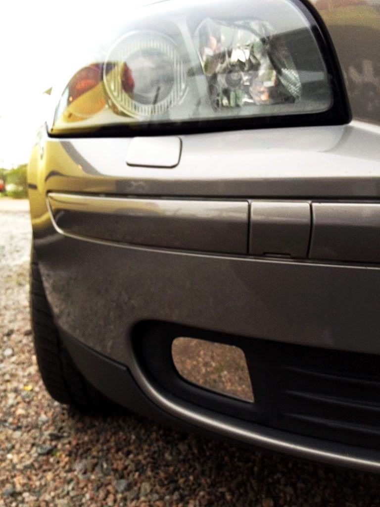

Hade lite tråkigt så de fick bli lite spegeltoning på dimmljusen smile
http://i1071.photobucket.com/albums/u506/fredrikbjork/Volvo%20V50/cd151c69.jpg
http://i1071.photobucket.com/albums/u506/fredrikbjork/Volvo%20V50/6cfce889.jpg

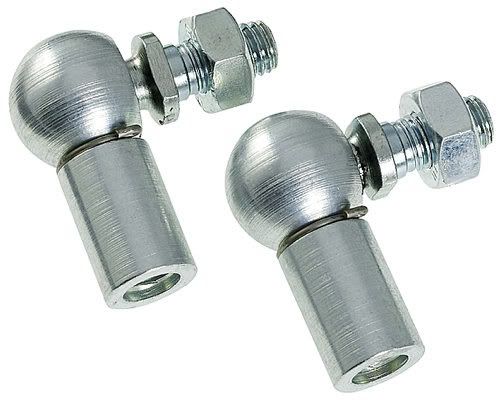

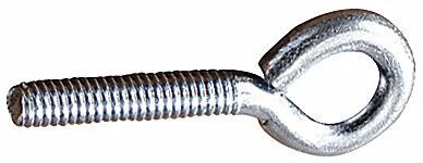

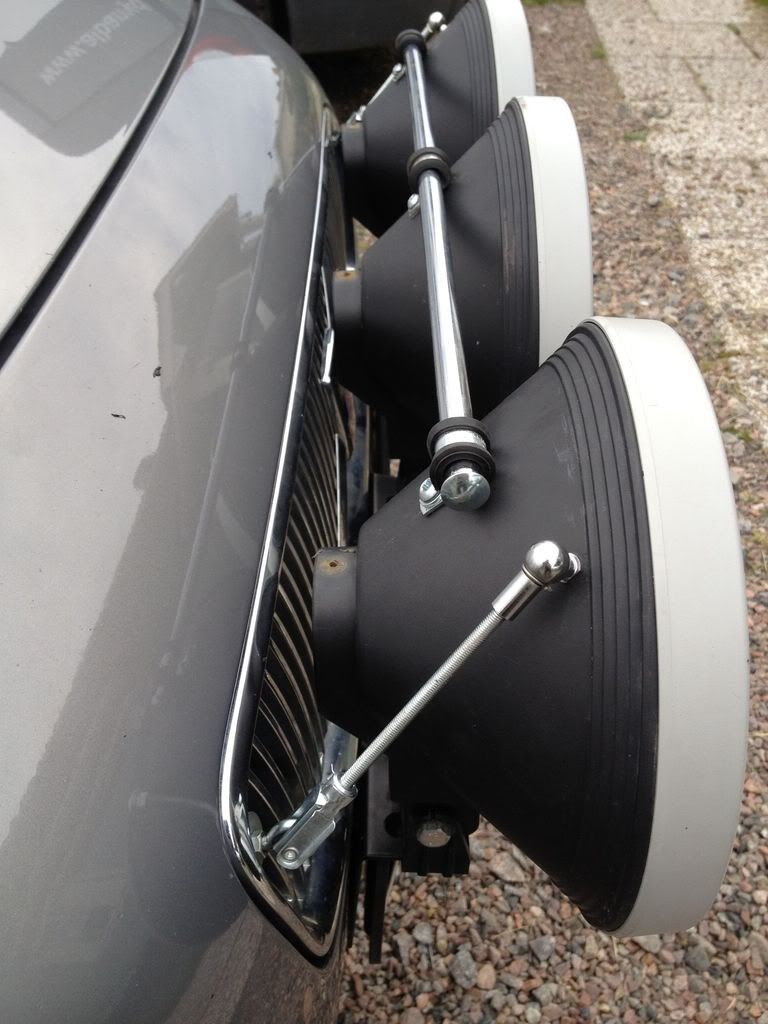

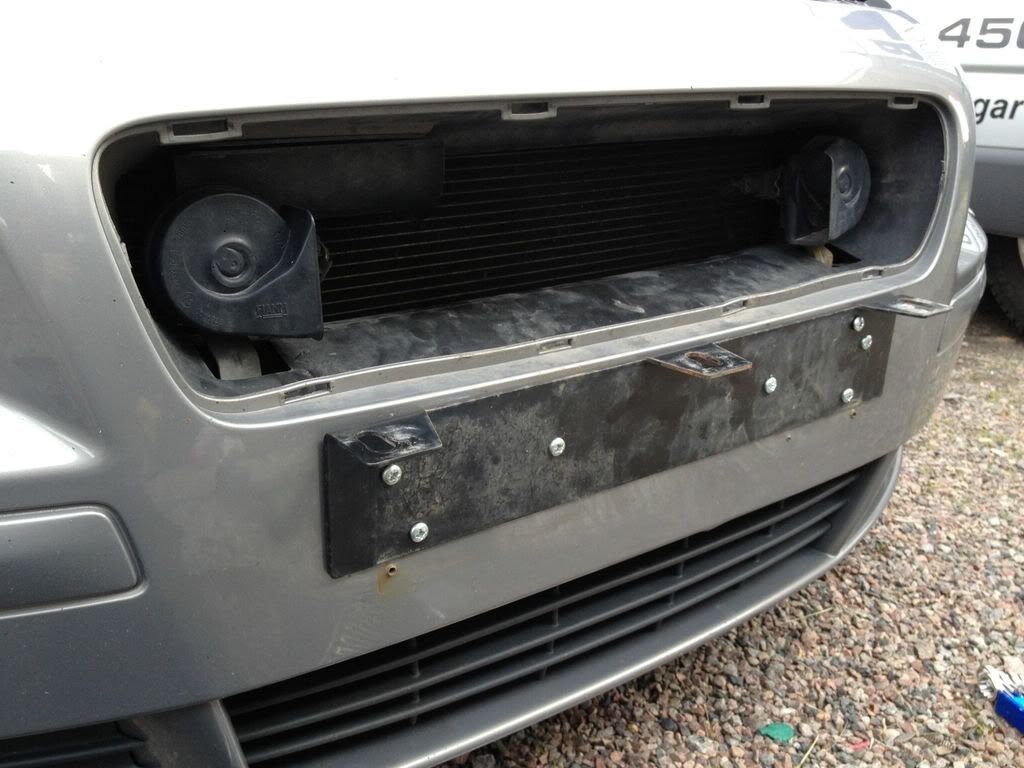

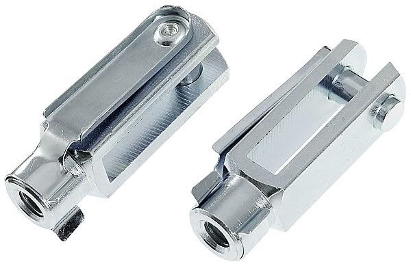

Har inhandlat lite prylar för att göra ett stadigt fäste för extraljusen så man slipper flimmret som blir när dom vibrerar. Och vem tycker inte att dom orginala "stabiliserings" stagen är skitfula?
http://i1071.photobucket.com/albums/u506/fredrikbjork/Volvo%20V50/a141bb5e.jpg
Har köpt detta (förutom kopparröret och gummiklämmorna som ja redan har hemma). Kommer börja med fästet o dra nya kablar så fort xenon kitet till extraljusen har kommit på posten.
http://i1071.photobucket.com/albums/u506/fredrikbjork/Volvo%20V50/c43e71eb.jpg
http://i1071.photobucket.com/albums/u506/fredrikbjork/Volvo%20V50/d9e59571.jpg
http://i1071.photobucket.com/albums/u506/fredrikbjork/Volvo%20V50/18ffcf57.jpg
http://i1071.photobucket.com/albums/u506/fredrikbjork/Volvo%20V50/5f530e0c.jpg
http://i1071.photobucket.com/albums/u506/fredrikbjork/Volvo%20V50/c6bd5cac.jpg
http://i1071.photobucket.com/albums/u506/fredrikbjork/Volvo%20V50/4f921419.jpg
2012-05-19

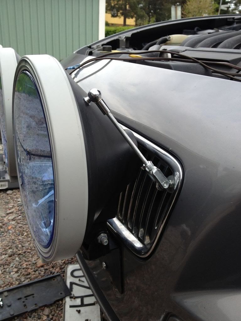

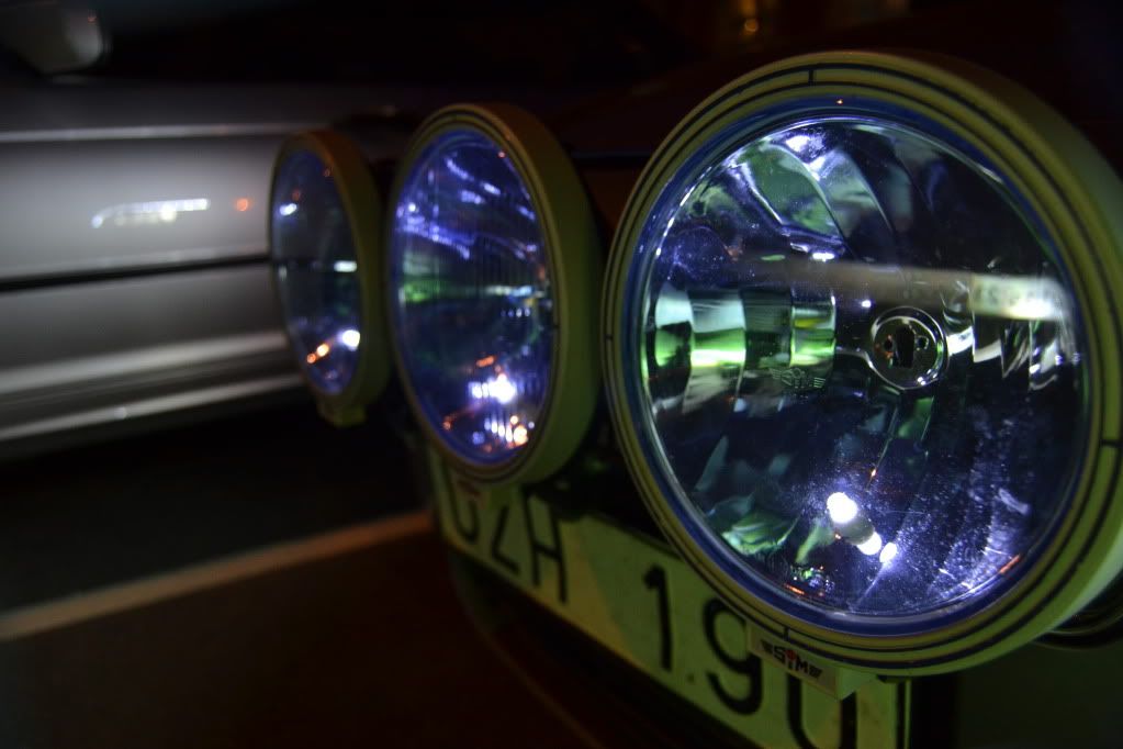

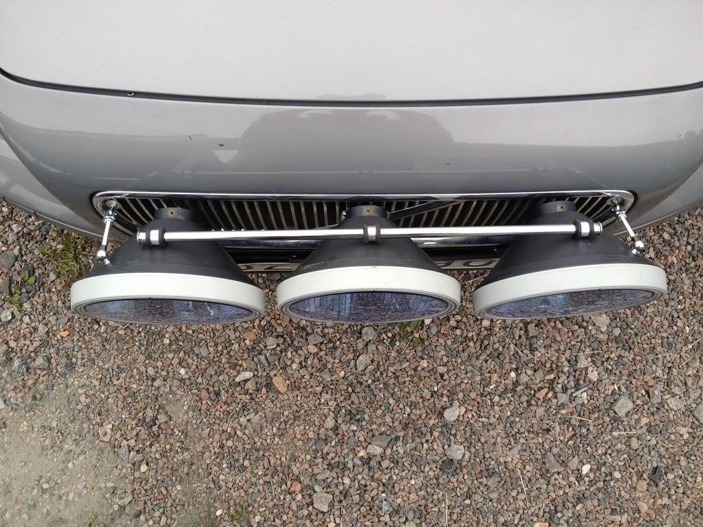

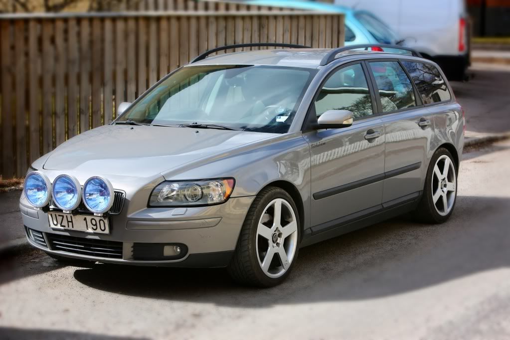

Kunde inte hålla mig från extraljusen mer nu! Var o slängde massa skräp från ett garage som ja ska låna o ha när ja grejjar, efter det så satte ja igång med stabiliseringsstagen o här kommer en hel hög med bilder.
http://i1071.photobucket.com/albums/u506/fredrikbjork/Volvo%20V50/a44fbe30.jpg

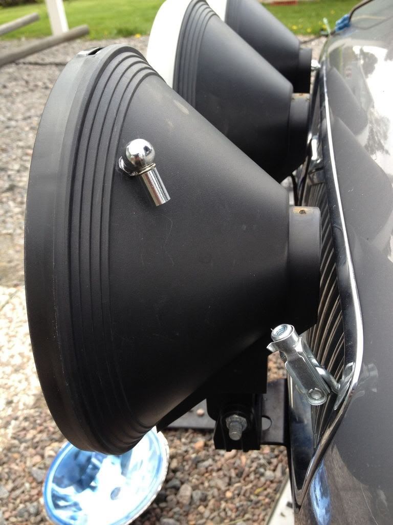

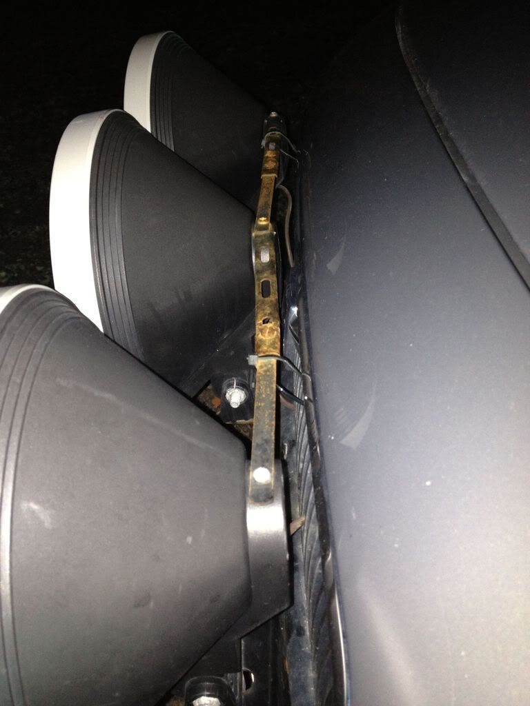

Började med att sätta nya feta skruv i extraljusfästet, innan satt de två träskruv på 1 cm :S
http://i1071.photobucket.com/albums/u506/fredrikbjork/Volvo%20V50/4844407d.jpg
Skruvade fast öglorna o grillen, satte i en gummibussning i öglan för att få bort glappet när man trär i gaffelbenen.
http://i1071.photobucket.com/albums/u506/fredrikbjork/Volvo%20V50/7747c24e.jpg

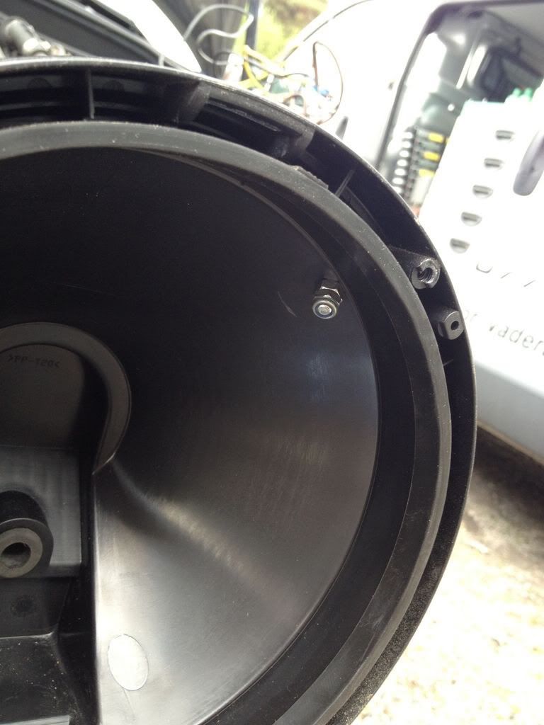

Ledkulan är fastskruvad i lamphuset.
http://i1071.photobucket.com/albums/u506/fredrikbjork/Volvo%20V50/5ec442cc.jpg
Bulten till ledkulan innifrån lamphuset, låstes med en låsmutter så de inte vibrerar upp.
http://i1071.photobucket.com/albums/u506/fredrikbjork/Volvo%20V50/00ba9dd3.jpg
http://i1071.photobucket.com/albums/u506/fredrikbjork/Volvo%20V50/f0cf1d6d.jpg
Gängstång avkapad på 1dm och ditmonterad.
http://i1071.photobucket.com/albums/u506/fredrikbjork/Volvo%20V50/303265cb.jpg
http://i1071.photobucket.com/albums/u506/fredrikbjork/Volvo%20V50/8244e035.jpg
http://i1071.photobucket.com/albums/u506/fredrikbjork/Volvo%20V50/6c67717f.jpg

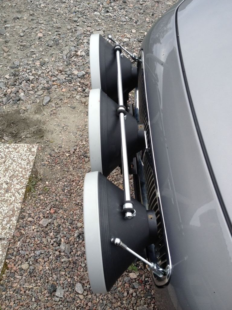

Ett cromat kopparrör med vagnsbult i ändarna fick bli ett stag mellan alla tre extraljusen, dessa fästes med gummiklämmor i varje lamphus med en genomgående bult i lamphuset.
Stabilt som satan kan jag lova!

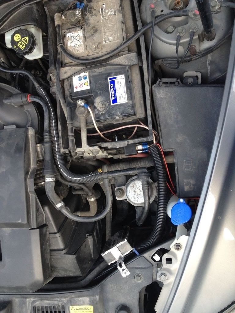

Idag har elen till extraljusen blivit utbytt. Innan satt det vanliga EK kablar for innomhusbruk som knappt går att böja på. Det fick bli en fet 2,5mm2 extraljusen styrt på relä, och en 0,75 kabel till glimmarna. Eftersom glimmarna blir LED så funkar ju 0,75 tråd utan några problem. Har även beställt ite lampor från Ebay, bla. nya 9005 helljuslampor till strålkastarna på 100w med ett lite xenon liknande effekt.
Här Kommer ett par bilder på hur ja döljt kablarna i ett böjbart plaströr.
http://i1071.photobucket.com/albums/u506/fredrikbjork/Volvo%20V50/bf63ff2f.jpg
http://i1071.photobucket.com/albums/u506/fredrikbjork/Volvo%20V50/2b90fd27.jpg
Tjuvar ström till extraljusstyring + till glimmarna.

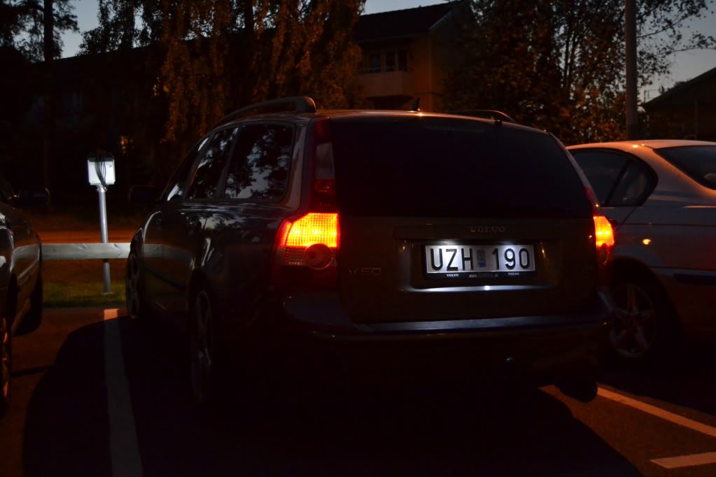

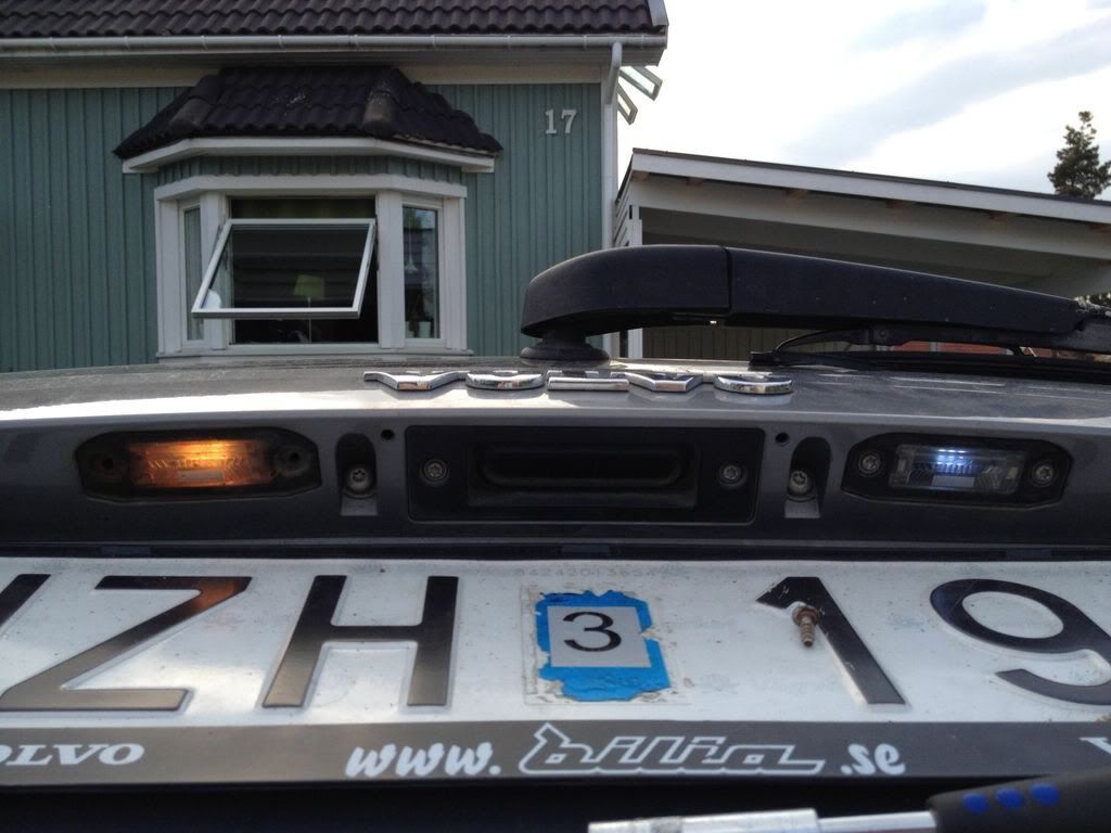

Fått hem lite prylar från Ebay idag, LED spollampor till skyltbelysningen och LED slingor till huvudstrålkastarna.
http://i1071.photobucket.com/albums/u506/fredrikbjork/Volvo%20V50/558841e9.jpg
Lite skiljnad! Kommer mer bilder när mörkret faller på.
http://i1071.photobucket.com/albums/u506/fredrikbjork/Volvo%20V50/2aba8f64.jpg

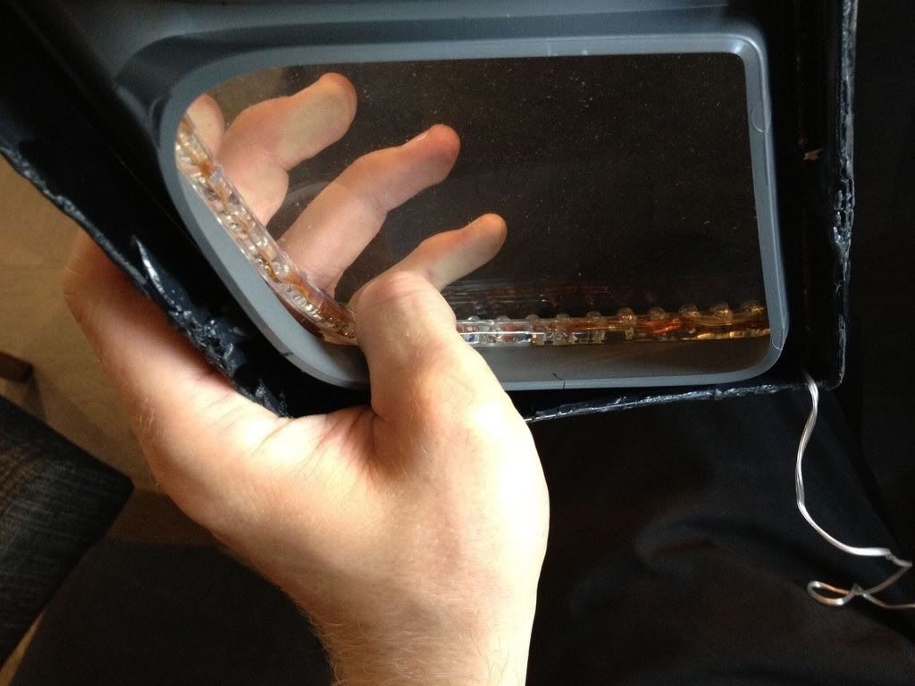

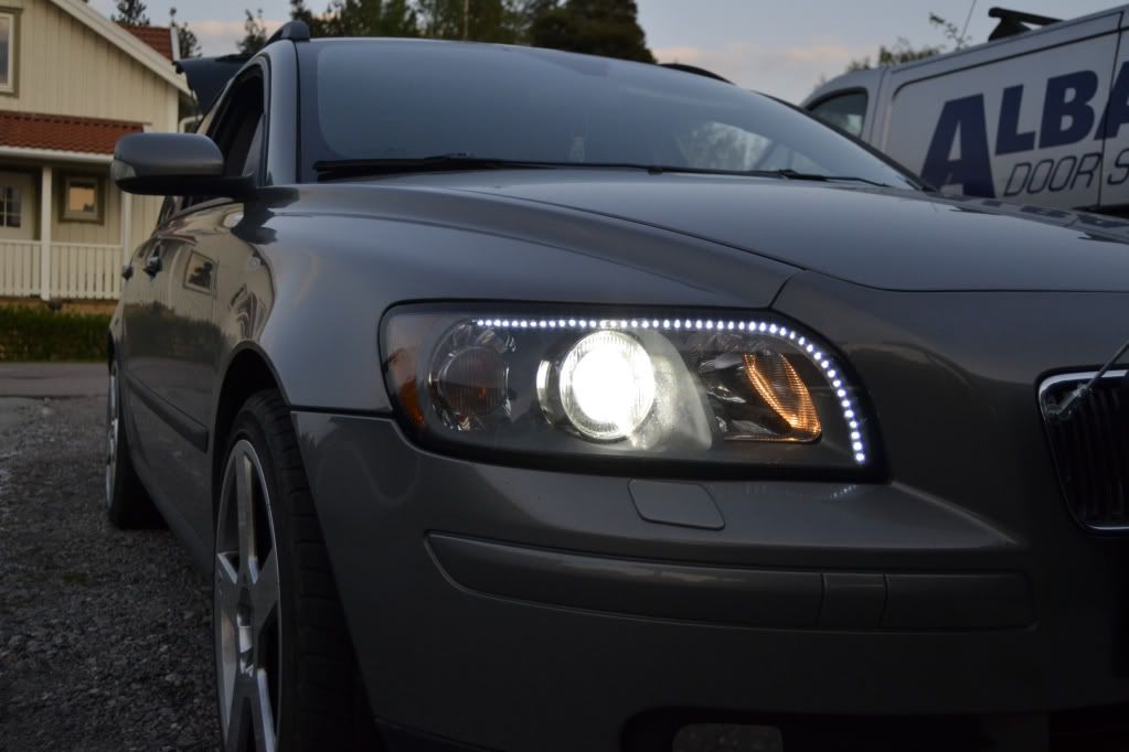

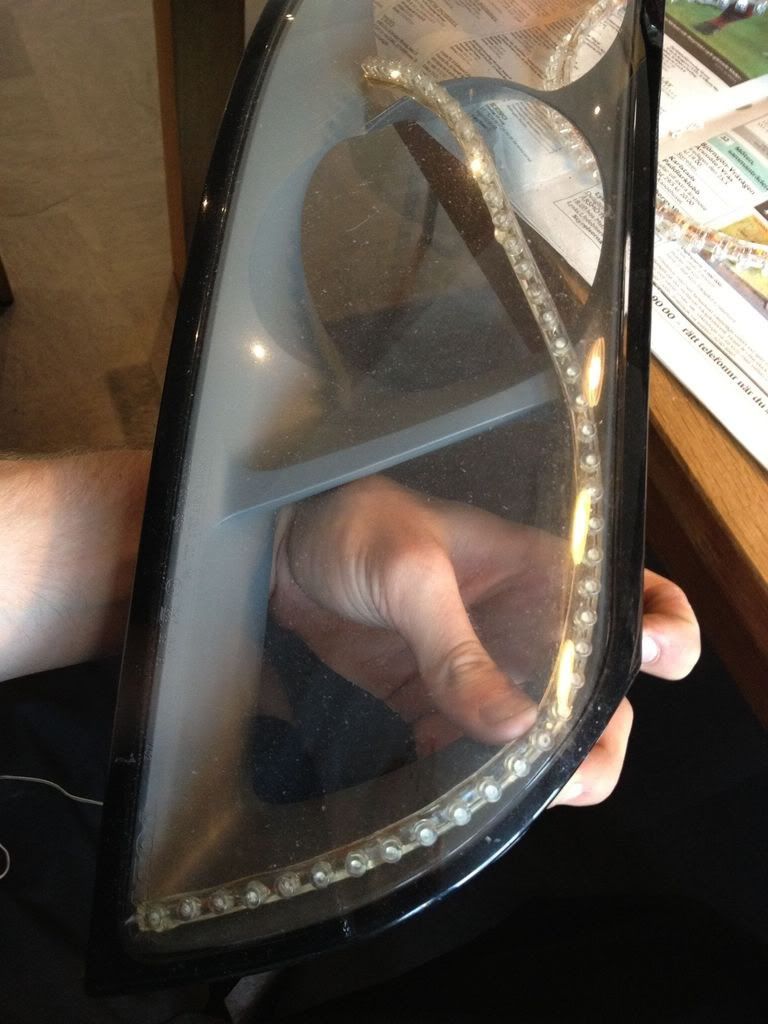

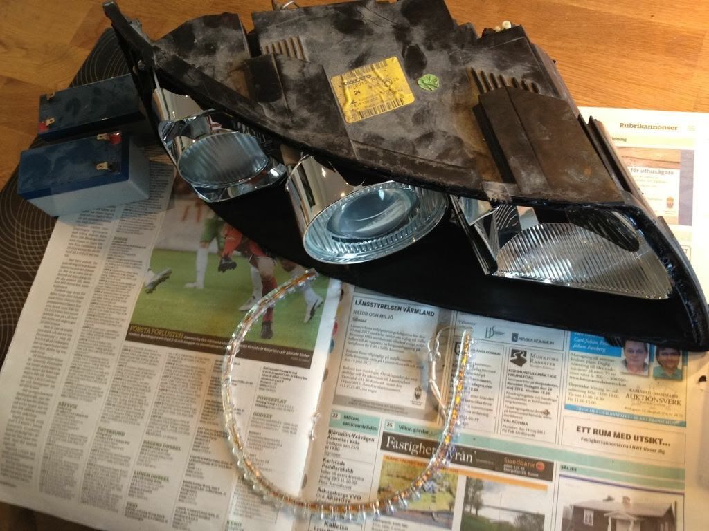

Plockade i sär strålkastaren, enklare än vad folk påstår! Särskiljt när det är 20+ ute och man har kört en stund, då va de bara att ta av de fyra klipsen och bända i sär glaset ovh huset.
http://i1071.photobucket.com/albums/u506/fredrikbjork/Volvo%20V50/d4992d7d.jpg
http://i1071.photobucket.com/albums/u506/fredrikbjork/Volvo%20V50/3bcc9cc8.jpg
Klippte av slingan en bit och limmade fast den med smältlim, kopplade sen in slingan på parkeringsljuset.
http://i1071.photobucket.com/albums/u506/fredrikbjork/Volvo%20V50/9ce1044b.jpg
Gjorde tyvärr bara en lykta pga en hungrig och uttråkad flickvänn, nästa lyckta blir imorgon!

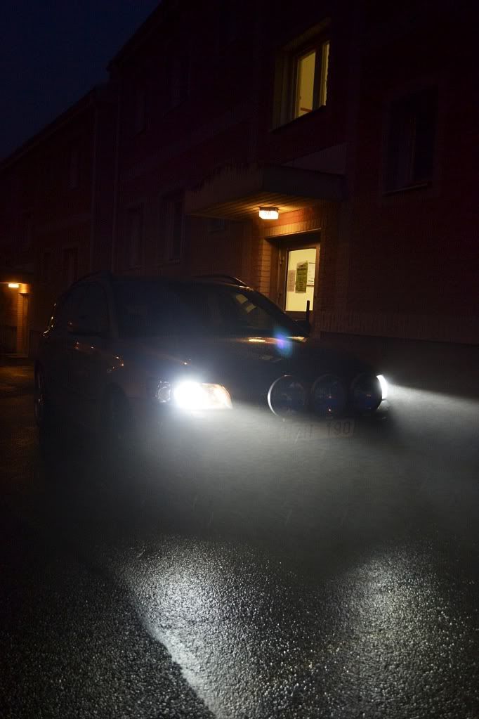

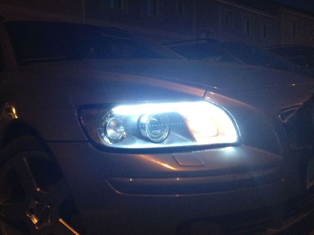

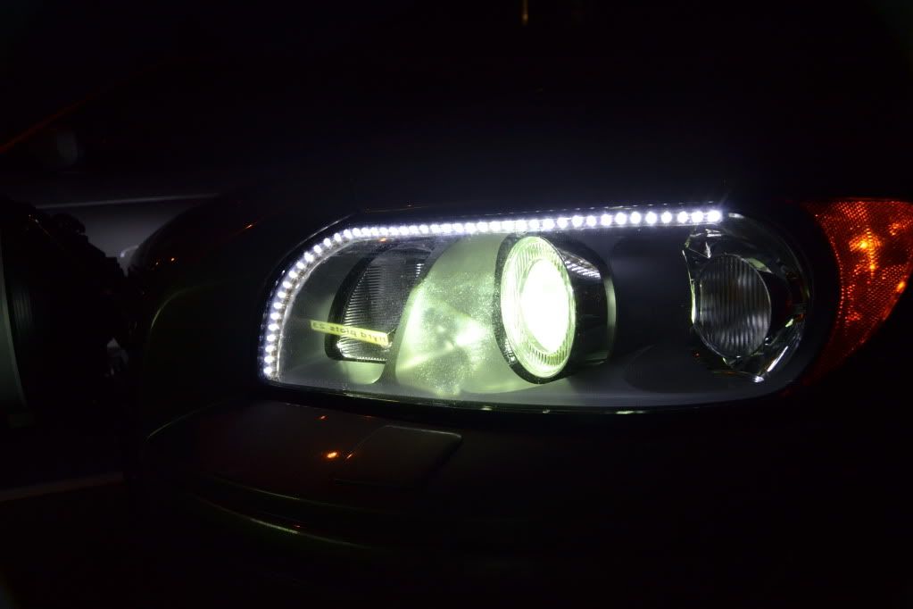

Var ut igår kväll och fick liter bilder på de nya lamporna/slingan. Dåliga mobilbilder och ljus temperaturen stämmer inte helt heller(som vanligt när man tar kort).
http://i1071.photobucket.com/albums/u506/fredrikbjork/Volvo%20V50/Photo2012-05-21230305.jpg
http://i1071.photobucket.com/albums/u506/fredrikbjork/Volvo%20V50/Photo2012-05-21230346.jpg
http://i1071.photobucket.com/albums/u506/fredrikbjork/Volvo%20V50/Photo2012-05-21230424.jpg

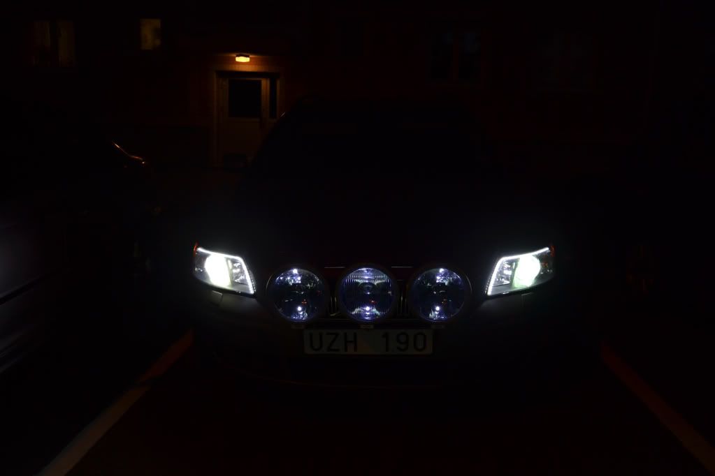

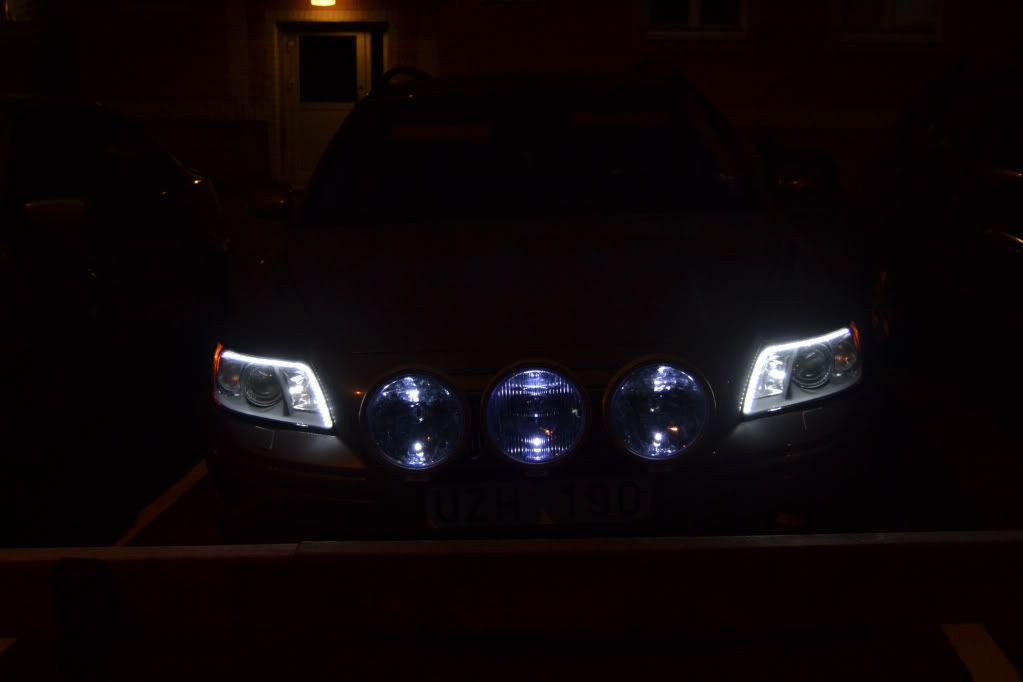

Nya positionsljus, glimmare och LED slingor. Doch vart de inte särskiljt stark ljus från positionsljus lamporna så dom blir nog att byta till starkare senare någon gång.
http://i1071.photobucket.com/albums/u506/fredrikbjork/Volvo%20V50/7b2bb3c5.jpg
Parkeringsljus med xenon halvljus

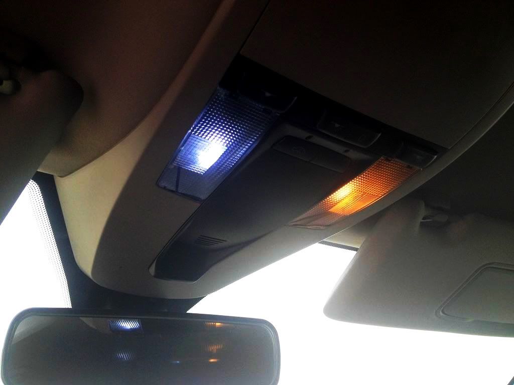

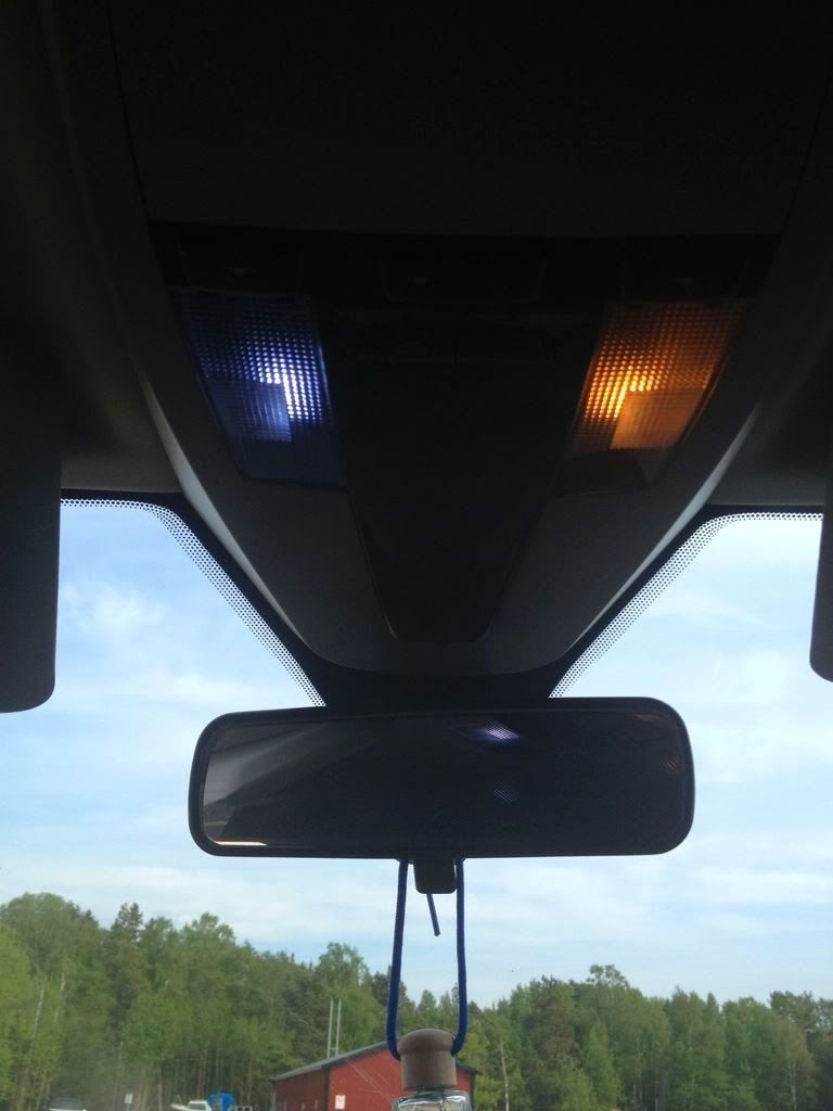

Hittade lite lampor ja hade liggandes hemma i en låda, två LED spollampor som sattes innuti bilen fram i taket(bild), hittade även två w5w lampor med 5 LED's på som ja stoppade i positionsljuset istället för dom ja fick på posten här om dagen. Vart lite bättre ljus nu, och så satte ja dom gamla LED positionsljusen i taklampan i baksätet (Y)
http://i1071.photobucket.com/albums/u506/fredrikbjork/Volvo%20V50/05289ede.jpg
http://i1071.photobucket.com/albums/u506/fredrikbjork/Volvo%20V50/dfd34e15.jpg

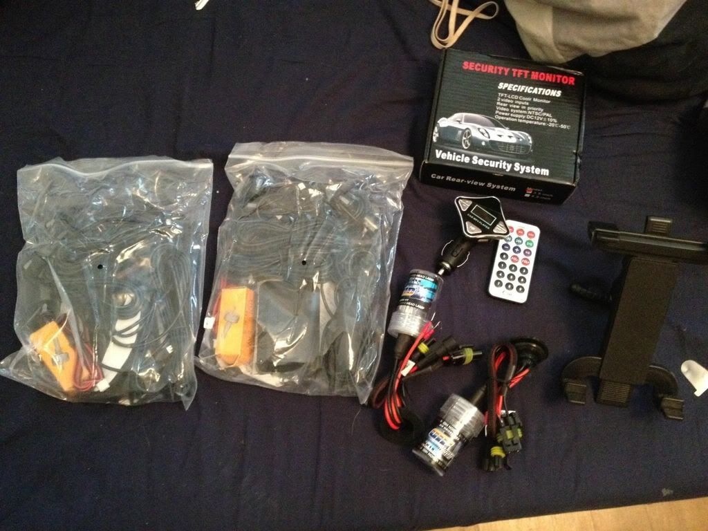

Fått hem en stor laddning fån Kina idag.
* FM sändare, som inte funkade så det få bli att plocka issär styrenheten till stereon och loda litegranna för att få till en Aux ingång.
* Xenon lampor till extraljusen, väntar med att sätta i dessa tills ballasterna kommit.
* Ipad fäste

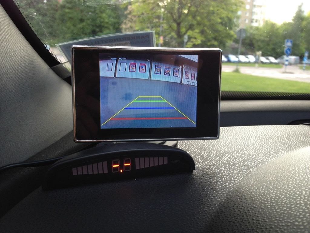

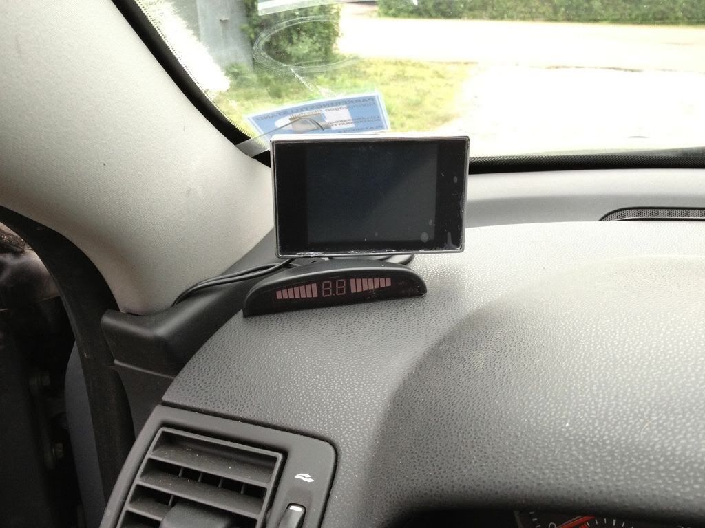

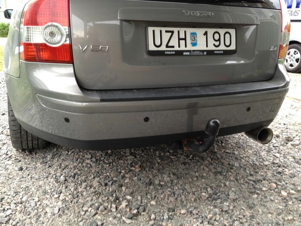

* Backsensorer som blev monterade idag.
* Skärm till backkamera, är monterad idag men backkameran har ej kommit än.
http://i1071.photobucket.com/albums/u506/fredrikbjork/Volvo%20V50/70bca06e.jpg
http://i1071.photobucket.com/albums/u506/fredrikbjork/Volvo%20V50/7e08b258.jpg
Backsensorerna monterade, har dock inga bilder från monteringen.
http://i1071.photobucket.com/albums/u506/fredrikbjork/Volvo%20V50/e1a0937b.jpg
Skärm för backkamera och visning för backsensorerna.
http://i1071.photobucket.com/albums/u506/fredrikbjork/Volvo%20V50/233a3dee.jpg

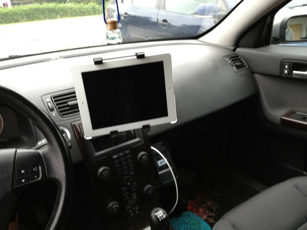

Ipad stället, även Iphone ställ under till höger.
http://i1071.photobucket.com/albums/u506/fredrikbjork/Volvo%20V50/5269d2bd.jpg

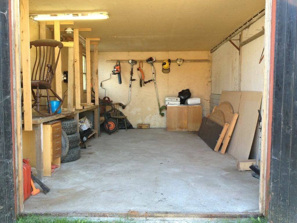

Har även varit o städat ur ett garage som ja ska ha när ja grejjar med bilen, bara någon vända till tippen så är de färdigt (Y)

Skitsnyggt med slingan smile.
Hur kopplar man det på p-ljuset egentligen? Man skalar och snor ström från kablarna på något sätt?
Löda eller en delare eller? Är lite dum i huvudet när det kommer till elen smile
55 Inlägg
22 maj 2012
Tackar, jo de vart ganska najs. smile
Ja använder mig utav strömtjuvar. Man bara letar reda på plus och minus till positionsljuset, och klämmer ihop slingas plus med positionsljusets plus och desamma med minus = snorenkelt smile
http://www.sporthoj.com/forum/attachment.php?attachmentid=328615&stc=1&d=1297547286
180 Inlägg
22 maj 2012
Okej tack, då var det så enkelt som jag trodde smile
Får dock fundera om jag skall ha slinga eller "riktiga drl" smile
55 Inlägg
22 maj 2012
Jag betalade ungefär 35 spänn för mina två slingor som var 48cm långa, tyckte ja var ett perfekt pris tongue
