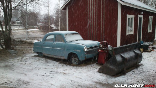

Tja och välkommen till min andra projekttråd. Nu är (snart) även projektet med en gammal Ford Consul igång.
Bilen är då 58år gammal, ca 5900mil. Stått sedan 1980 och kräver en reg.besiktning.
Har inte hämtat hem bilen än, men skall göra det på lördag.
Den är hyffsat komplett, lite saker fattas och motor samt växellåda är utplockade, även det mesta av inredningen.
Har nu inte tittat så jätte noga på skicket utan köpte den lite på chans. Får se efter bättre på lördag.
Rost finns iaf i ena skärmen, där mot motorhuven samt rosthål i golv samt bagage.
Liten bild på bilen tog jag när jag köpte den:
https://www1.garaget.org/gallery/images/28/27325/27325-21875dde23b895dad87b7446ba44c255.jpg

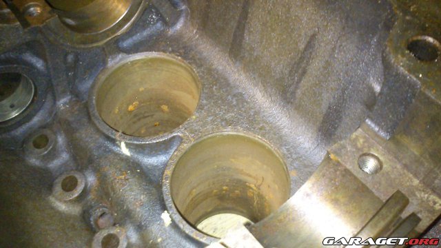

Motorn är isärtagen och kräver nya kolvringar samt lager. Cylinderloppen har rostat lite men borde gå att hona upp. Återstår att se.
Har beställt hem ett utdrag från riksarkivet så jag får lite historik på bilen. Även beställt hem sotnings+kompletteringssats som jag hittade på blocket.
Förhoppningsvis går motorn att använda.

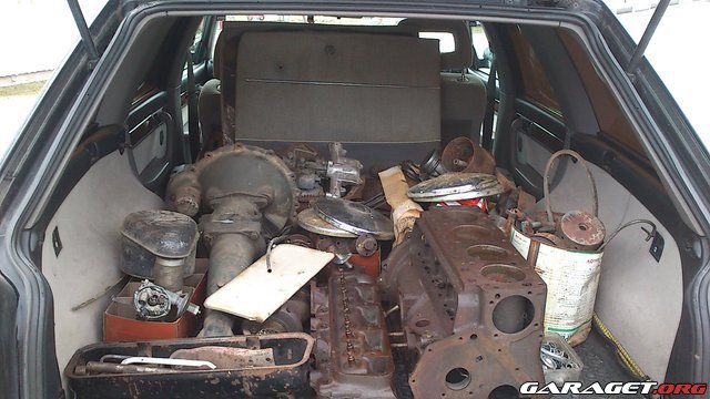

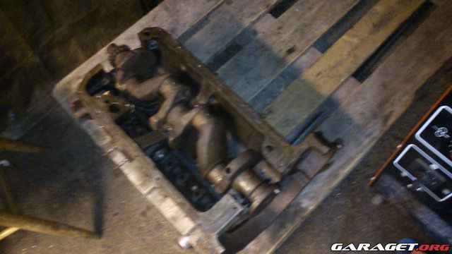

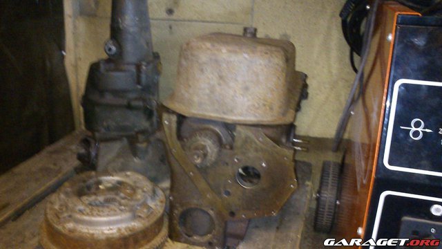

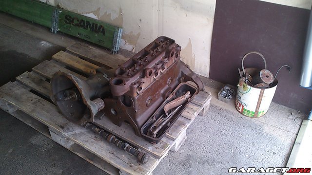

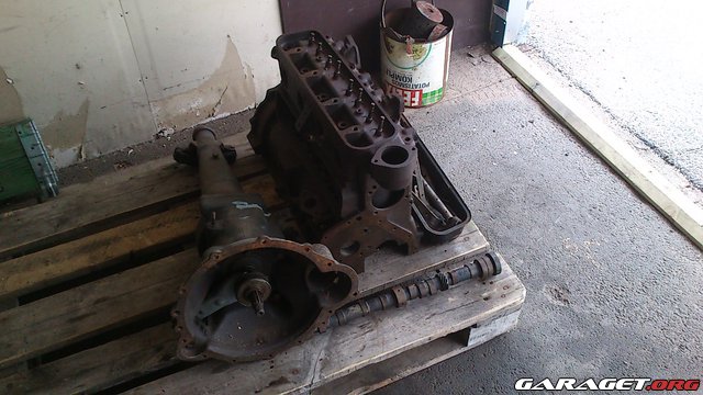

Liten update då!
Varit och hämtat hem motor, växellåda och diverse saker.
https://www1.garaget.org/gallery/images/28/27325/27325-286d04fb39facd5b2870010d44980ec4.jpg
https://www1.garaget.org/gallery/images/28/27325/27325-f6daaa69cc95f908d9f6d0ba6cbcb464.jpg
https://www1.garaget.org/gallery/images/28/27325/27325-47fa1f0dec820c616fdf882692196429.jpg
https://www1.garaget.org/gallery/images/28/27325/27325-3e255cf15612c92017185b93b24c9d04.jpg

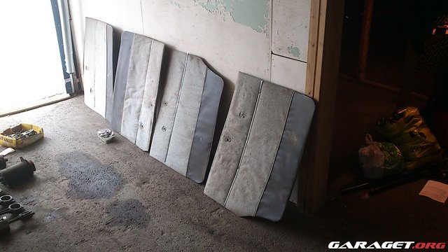

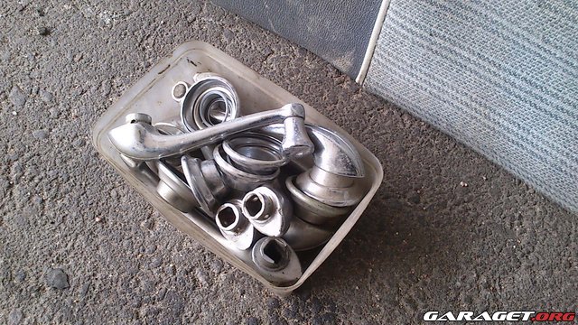

Samt lite inredningsdetaljer
https://www1.garaget.org/gallery/images/28/27325/27325-7e2fb74d34bd6c4642708bcf10c39e28.jpg
https://www1.garaget.org/gallery/images/28/27325/27325-35bd003779fcf0b5282b71ddb7f5cff4.jpg
Verkar vara det mesta. Förgasare, insug, grenrör, vattenpump, oljepump, bränslepump, fördelare, stötstänger, ventilfjädrar osv. Dock saknas kylare samt avgassystem.
Nu är det bara till att äta något och sen ut och sortera allt.
Mvh Tommy

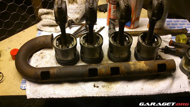

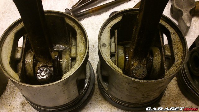

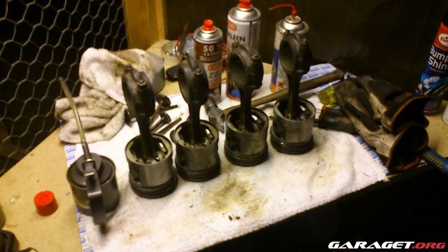

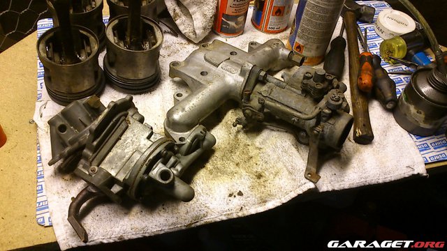

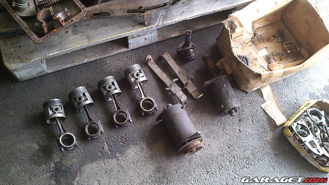

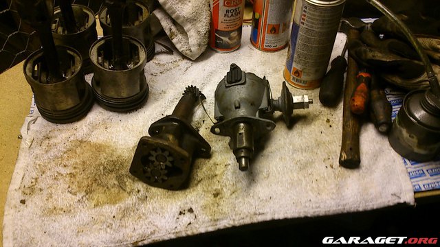

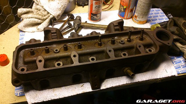

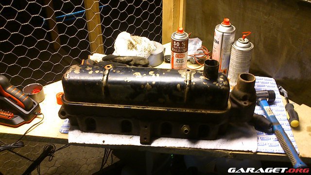

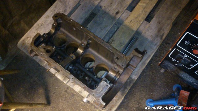

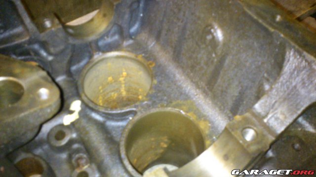

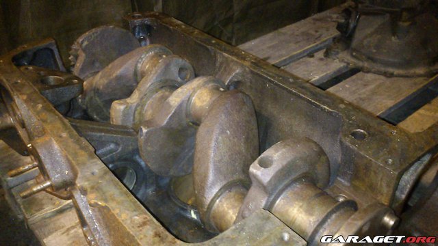

Diverse bilder på motordelar..
https://www1.garaget.org/gallery/images/28/27325/27325-47f497a9d2b6cc6eb0278d5da696c816.jpg
https://www1.garaget.org/gallery/images/28/27325/27325-808a2bff51bc9416381f9804616395e4.jpg
https://www1.garaget.org/gallery/images/28/27325/27325-e705be23a9593fad7cce353cb28a69eb.jpg
https://www1.garaget.org/gallery/images/28/27325/27325-f7d1068ccc2881be98b246dedc44dbe1.jpg
https://www1.garaget.org/gallery/images/28/27325/27325-efa11721be187986c76db2f6617b12ed.jpg
https://www1.garaget.org/gallery/images/28/27325/27325-5d318cc7a60df3a21cfe30341d532a06.jpg
https://www1.garaget.org/gallery/images/28/27325/27325-e226369fba378f0fdb1654d3fcf4c126.jpg
https://www1.garaget.org/gallery/images/28/27325/27325-90674173e507e43272840a808a25575d.jpg
https://www1.garaget.org/gallery/images/28/27325/27325-a0f135733c82f957ab9cfb4631a42f74.jpg
Världens tuffaste grenrör tongue
https://www1.garaget.org/gallery/images/28/27325/27325-8dc73a8a90baa9871c64c99060daa20a.jpg
https://www1.garaget.org/gallery/images/28/27325/27325-f86acd9ef3c40f1ccc8adaf560d43573.jpg
Sitter lite fast..
https://www1.garaget.org/gallery/images/28/27325/27325-7eec319832d0158f9681fc8fc7dd9440.jpg
https://www1.garaget.org/gallery/images/28/27325/27325-b859d3e1f4cd0949e360a5741e470bf3.jpg
Tre ventiler som inte ville släppa, vågar inte knacka för mkt så att inte styrningen släpper. Sprayat lite magiskt medel så nog släpper dom snart.
https://www1.garaget.org/gallery/images/28/27325/27325-f5a9c9fad8d453e87375d79b53bda10f.jpg
https://www1.garaget.org/gallery/images/28/27325/27325-f6ec1377c944b4879eae0e3f22b78e3f.jpg
Så då var en liten inventering gjord. Märkte att det saknades alla ventilknaster samt en övre ventiltallrik. Men borde väl gå att få tag i.
Oljepumpen gick inte att vrida runt, efter lite spray och olja så började den röra på sig och går nu hyffsat fritt. Samma sak med fördelaren.
Vevstakarna är stumma, men borde gå att få dom också att röra sig så man får inspektera.
Imorgon hämtas själva bilen.
Mvh Tommy
