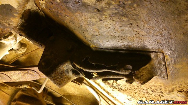

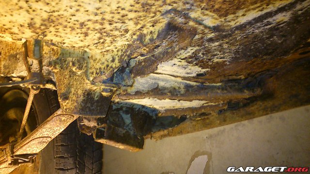

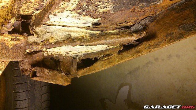

Nu har jag varit ute och kikat på rosten. Här kommer lite bilder på det värsta.

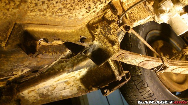

Främre (men i bakvagnen) bladfjäderfäste höger sida rätt så rostangripen, lika så balken.
https://www1.garaget.org/gallery/images/28/27325/27325-c50bfd75e0479c5e64b2c7792707e8cd.jpg
https://www1.garaget.org/gallery/images/28/27325/27325-7b1fa92d4b5a1952b8a947487ab5e0e2.jpg
Samma sak på vänster sida
https://www1.garaget.org/gallery/images/28/27325/27325-f3dba2003dec6a345639fda539f1d27b.jpg

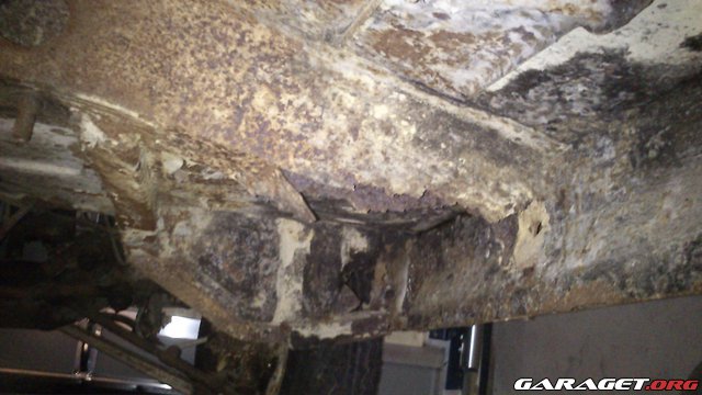

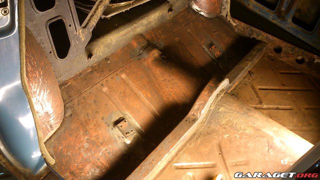

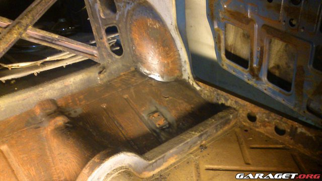

Eftersom den längstgående balken där fjäderfästet sitter fast är endast punktad (!) i golvet så var jag tvunden att skrapa bort ljudinsoleringsmassan på golvet under baksätet för att se hur det ser ut där.
https://www1.garaget.org/gallery/images/28/27325/27325-b392081cb6386d29f9d21e55547cfd2a.jpg
https://www1.garaget.org/gallery/images/28/27325/27325-7ad5ff976082d759752dc59751a1f8c7.jpg
https://www1.garaget.org/gallery/images/28/27325/27325-756b3e1f80f62cf60a05cce99ce5022c.jpg
Såg inte så farligt ut. Nog finns det något att fästa de nya balkarna i sen wink

Det är ju en del fix. Nu måste här funderas hur man skall stadga upp bilen under fixet så den inte viker/vrider sig.

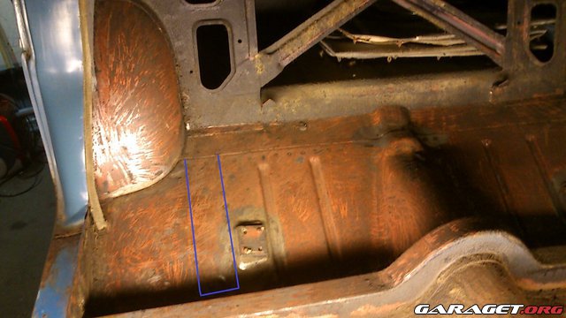

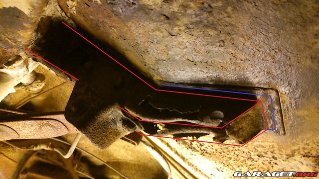

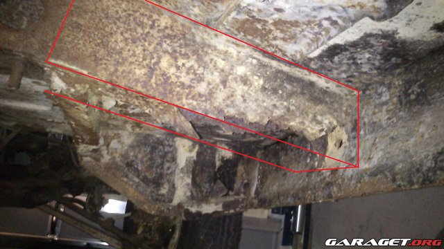

Såhär är det liksom menat att det ska vara.
Nu är det bara snabbt gjort i paint så ha överseende med det. Röda linjer visar hur balken skall gå, blåa är var punktsvetsarna är.
https://www1.garaget.org/gallery/images/28/27325/27325-28a4300016b11c961ba29038e797135d.jpg
https://www1.garaget.org/gallery/images/28/27325/27325-307bdfb84ad5889d3925b383931393ec.jpg
Inifrån bilen syns punkterna
https://www1.garaget.org/gallery/images/28/27325/27325-481e0dd1f96f798582140cf9c7ca411f.jpg
https://www1.garaget.org/gallery/images/28/27325/27325-c9c7eb611251feaa31f6ad7f859cc6ec.jpg

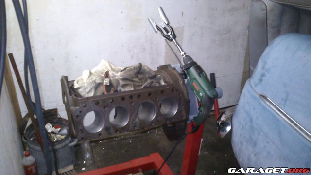

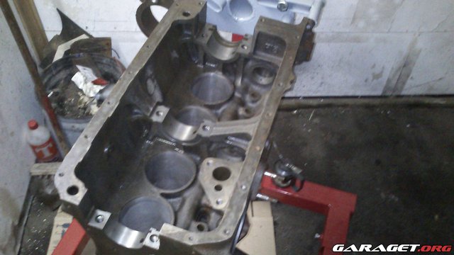

Haft lite tid över igår/idag så har börjar gå igenom motorn lite.
Cylinderloppen såg ju lagom roliga ut:
https://www1.garaget.org/gallery/images/28/27325/27325-e705be23a9593fad7cce353cb28a69eb.jpg
Steg 1 av honingen
https://www1.garaget.org/gallery/images/28/27325/27325-d743b01d309f014bcfa238be4e6fc3be.jpg

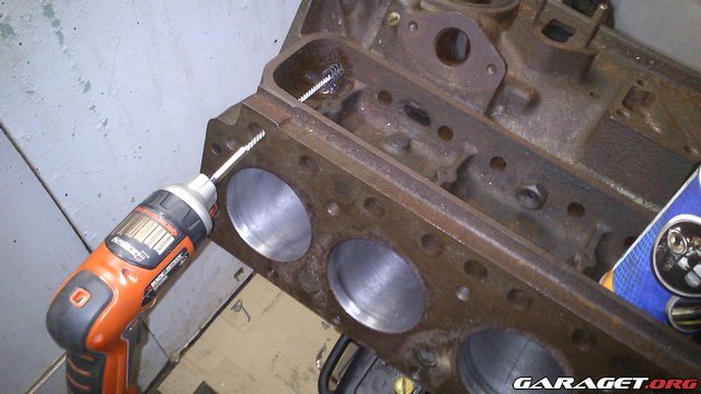

Även kanalerna där stötstängerna löper fick lite översyn
https://www1.garaget.org/gallery/images/28/27325/27325-f1e756d89bc5798b697a7a00a0a76354.jpg

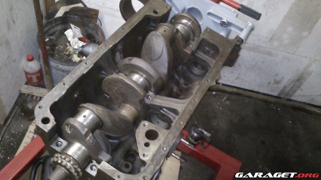

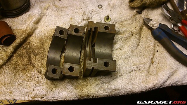

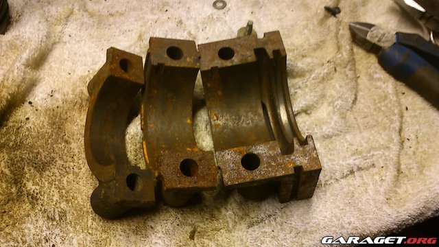

Vevaxelns anläggningsytor fick lite rengörning dom med
https://www1.garaget.org/gallery/images/28/27325/27325-9838a097bd8e796133ffaa663ad0743b.jpg
https://www1.garaget.org/gallery/images/28/27325/27325-001f2db3014b437d1ed84b21cfdfbf74.jpg

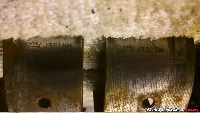

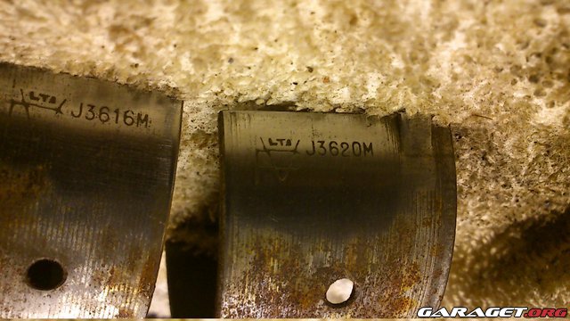

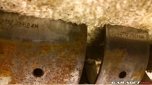

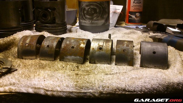

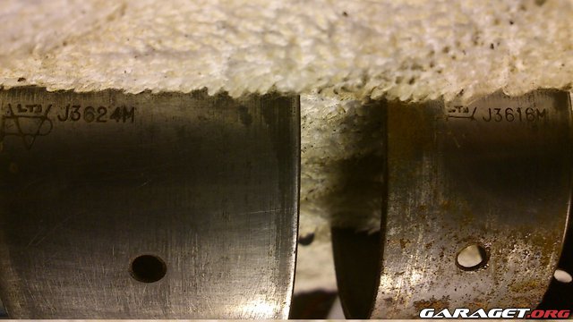

Lager ser inte så bra ut. Bara slipat fram nr på dom så jag kan beställa rätt grejjer.
https://www1.garaget.org/gallery/images/28/27325/27325-f8ec62166952d596948f74648690eb4c.jpg
https://www1.garaget.org/gallery/images/28/27325/27325-d04733d5611438c0d5acb0fb179f4f3e.jpg
https://www1.garaget.org/gallery/images/28/27325/27325-66ec3d345300ba917085047148265b60.jpg
https://www1.garaget.org/gallery/images/28/27325/27325-5352f8e36775019142dbd50734605268.jpg
https://www1.garaget.org/gallery/images/28/27325/27325-8c40a4fa464139a196fa4a4a6659bd4c.jpg

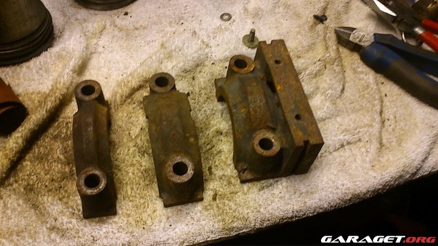

Vevens överfall
https://www1.garaget.org/gallery/images/28/27325/27325-916607a8108f9734bab104f80746ad08.jpg
https://www1.garaget.org/gallery/images/28/27325/27325-0fe887eff3c552c8b3c3d6563e1bc312.jpg
Rengjorde även dom något bara för att se ifall det syns några tecken på att den skulle ha skurit på veven någongång
https://www1.garaget.org/gallery/images/28/27325/27325-b429183f29515242d864632611de47b9.jpg
Någon som vet om denna är  höger eller vänster gängad? Vill vara säker innan jag börjar vålda lös den.
https://www1.garaget.org/gallery/images/28/27325/27325-efe903221dbac7725c6b04fd3d322f80.jpg
Allt ska förstås tvättas och rengöras ordentligt innan det är dags att montera. Denna ytliga rengörning är bara för att jag lättare ska kunna inspektera delarna.

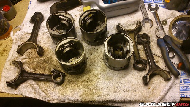

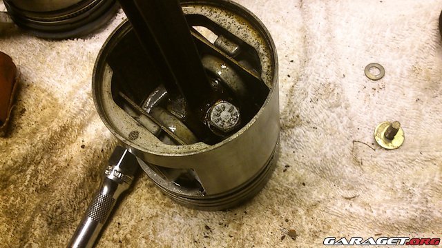

Fick tillslut loss dom. Satt inte så hårt när man väl hade fast dom i skruvstädet. smile
https://www1.garaget.org/gallery/images/28/27325/27325-2a1b4ebae5811221c30a15cfcac7dc31.jpg
