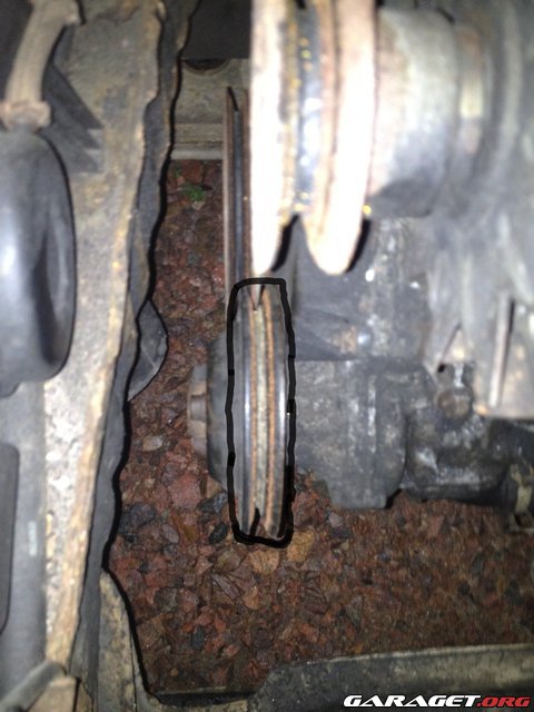

ja som rubriken lyder så undra jag om det ska se ut så här
kolla i mitt fotoalbum på bilden för bilden kom visst inte med

Hjälper dig lite.
https://www1.garaget.org/gallery/images/178/177994/177994-91be018ce34d4a6dae3c9b68b16809a6.jpg
https://www1.garaget.org/gallery/images/178/177994/177994-6328a9429267be17f4747fdca317fc67.jpg
Och svaret är; nej. Vart är den förmodade remmen?

ska handla remmen imorgon , men ska remskivoran vara som den är för sen ligger ju inte mitt i mot den bakom ju
Glappar den nåt?
Ser du om nåt fäste är sönder eller felande?

nej det gör den inte , och nej där är inget är sönder vad jag kan se

Du får väl prova att montera en ny rem och se hur det funkar då?

ja jag ska göra det , men jag hade velat ha en annan bild på en annan golf som har samma motor som jag har i min

häng på remmen.. de är ingen fara.

är du helt säker på det ? så den inte ligger och sliter i sönder sig själv när dom inte ligger mitt i mot varandra ?

till 90% säker..
avvikelsen ser värre ut än va de e.. om du "lägger" den övre skivan så den ligger i samma linje som den understa så kommer ju även skivan till vattenpumpen ändra linje.

okej , jag får se vad som händer när jag kör , tack för hjälpen smile
