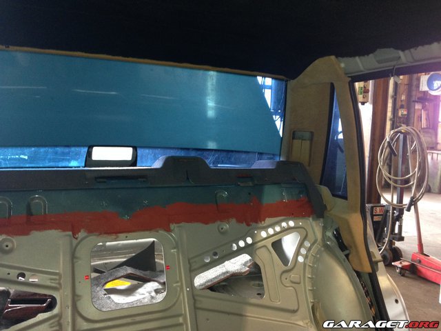

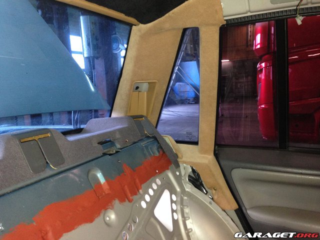

Nu är hatthyllan klar så då får man snart ihop så gått som hela baksätet härnäst:).
https://www1.garaget.org/gallery/images/21/20899/20899-b5c620f0cac6d5a8940c2eb95b741a64.jpg
smile

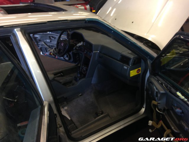

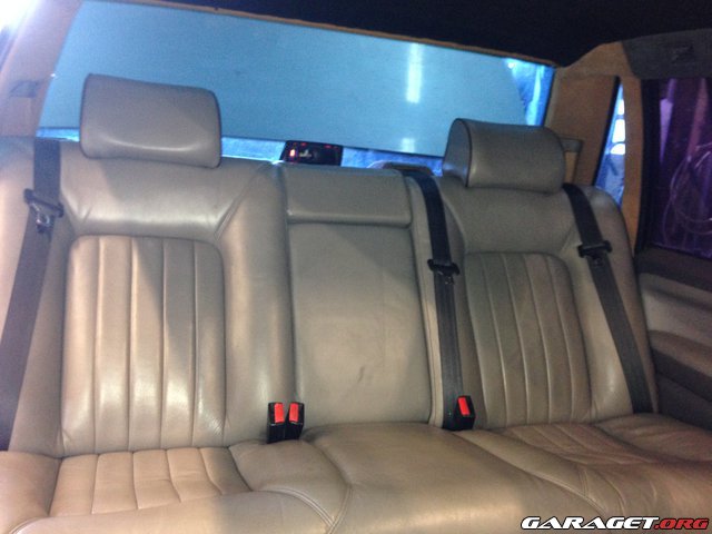

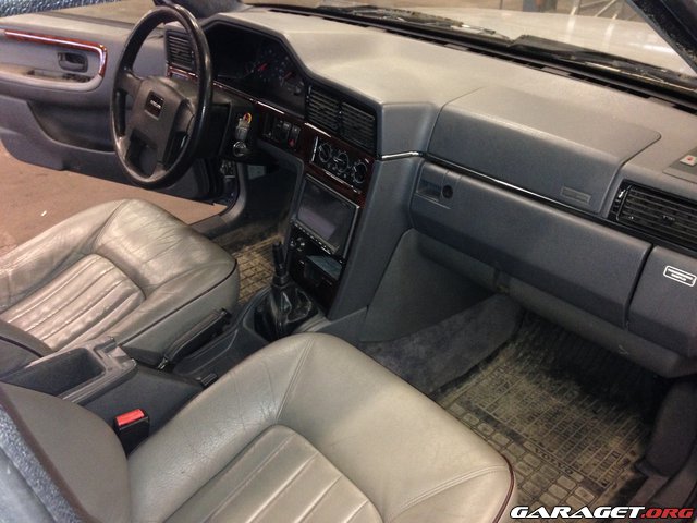

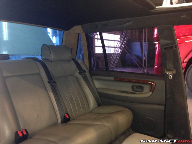

Nu är hatthyllan, baksätet, och en massa andra saker på plats närmar sig att sätta in framstolarna:).
https://www1.garaget.org/gallery/images/21/20899/20899-0bd523d83a4af73239958402b7ca670c.jpg
Så fint:).
https://www1.garaget.org/gallery/images/21/20899/20899-fbab29cc2cda7a83dafcc29a50563604.jpg
smile.
https://www1.garaget.org/gallery/images/21/20899/20899-dcc8bd1d913bfd831e33e6b9998d8bdb.jpg
Bara stolen och dörrsidan kvar på högersidan:).
Närmar sig klart i cupen är lite saker kvar bara:D.

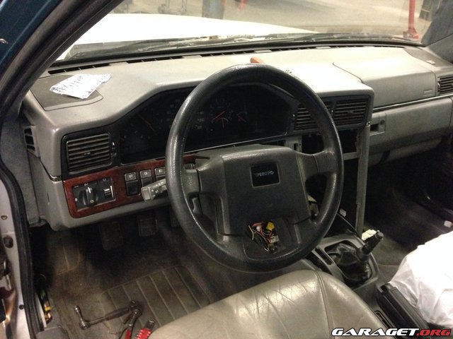

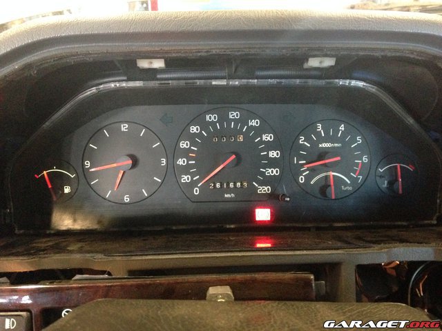

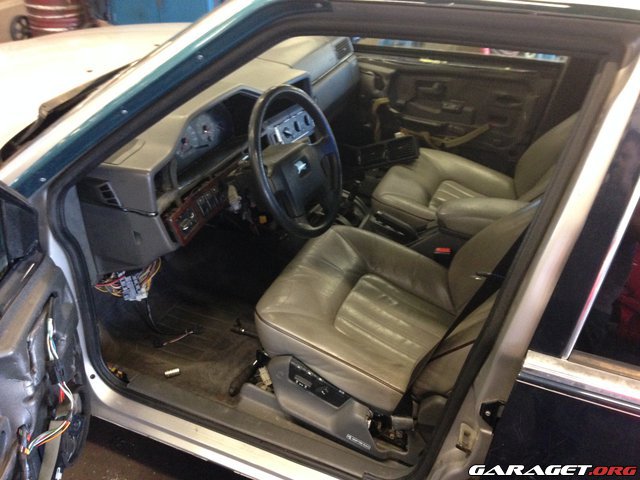

Nu är stolarna i och mätarhuset inkopplat och inga dåliga lampor lös:).
https://www1.garaget.org/gallery/images/21/20899/20899-20e3a7aecbd8027ec1b12e88b31c311f.jpg
smile. Bara lite kvar sen då:).
https://www1.garaget.org/gallery/images/21/20899/20899-b5d289e8e8675277ed8f1fc6658e8a9d.jpg
smile. Till och med tankmätaren funkade:).
Blir att fortsätta någon annan dag nu:P. Men en bit på vägen i alla fall:).

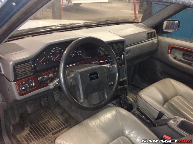

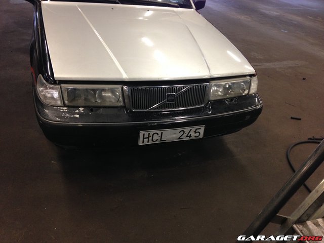

Nu är det bara småsaker kvar i cupen som skall in:). Var ute på bromsprovaren med en full tank och vägde framaxeln och bakaxeln och när jag summerade så väger han ca 1350 kg får se vad det blir på vågen på bilprovningen när den skall in:P. Fick lite mera jobb också var ute och körde så tände sig ABS-lampan var nästan förväntat:D, körde in den och mätte givaren och vänster är helt död:D. blir att byta den eller hela fjäderbenet:D.

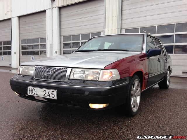

https://www1.garaget.org/gallery/images/21/20899/20899-df01499cd6803f77be8c6961426c5f30.jpg
smile.
https://www1.garaget.org/gallery/images/21/20899/20899-f58582c32a4ca12871e32e82398f1590.jpg
Lite rakare grill:D.
https://www1.garaget.org/gallery/images/21/20899/20899-7be4085fb45f3329a6eb60146928b6ed.jpg
https://www1.garaget.org/gallery/images/21/20899/20899-cdd09a55e5a87eeff83c33345b893cef.jpg
https://www1.garaget.org/gallery/images/21/20899/20899-11f6f633d19ae75d96217da8957350e7.jpg
Stereon monterad:).
Nu är det bara innerskärmarna och låsskruven till växelspaken kvar att göra på jobbet nu då:). Så snart får den komma till sitt nya hem:).

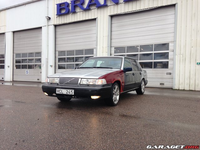

Fick bli lite utebilder:).
https://www1.garaget.org/gallery/images/21/20899/20899-d227d35a07a6088a19e7340d970ae2be.jpg
smile.
https://www1.garaget.org/gallery/images/21/20899/20899-10df1704eeb5bd4d46373f14ad47acf7.jpg
smile.

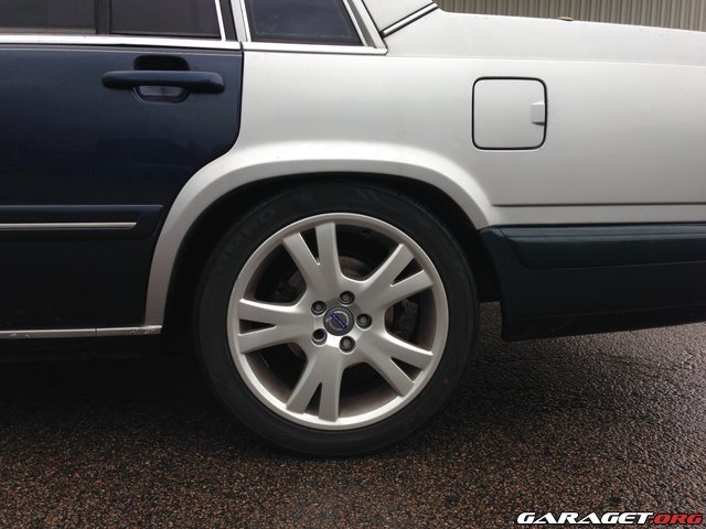

https://www1.garaget.org/gallery/images/21/20899/20899-2e1a8c770f3aa43c41c3e965eab1af82.jpg
Lite låg bak:D. Tar i när man kör:D. blir smalare däck sen så det går fritt:).
Får se hur det ser ut sen med 215/45-17" runt om, om den måste sänkas lite fram för att bli lite snyggare:)
