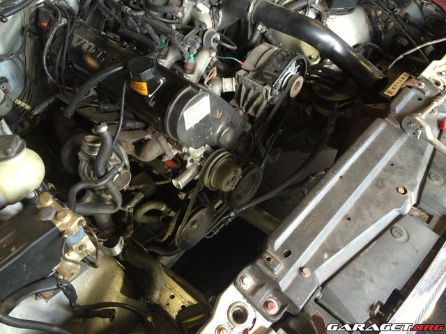

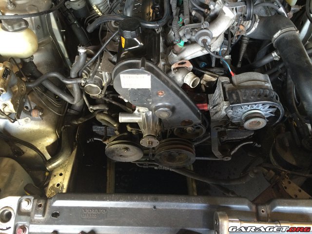

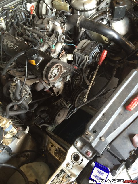

Fick åkt till jobbet för att byta alla delarna:)
https://www1.garaget.org/gallery/images/21/20899/20899-ceb4d2b8d60d2fdbb5104d28fa22af74.jpg
Börjar ta isär:).
https://www1.garaget.org/gallery/images/21/20899/20899-179877a3d88fc93d766e9398d264e935.jpg

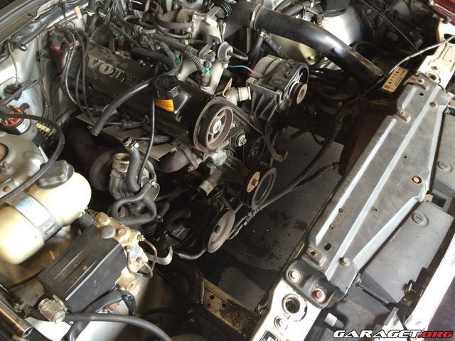

Lite mera borta:P.
https://www1.garaget.org/gallery/images/21/20899/20899-513265d9df30d6bfb6367fbdcf42a3e1.jpg

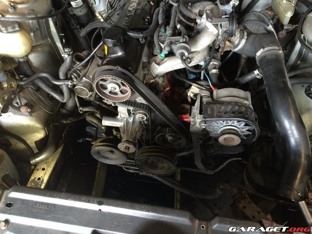

Vattenpumpen borta och skruven som hade gått av är också borta:).
https://www1.garaget.org/gallery/images/21/20899/20899-ad1837d5f272a1adbb41c2ad6c232a1e.jpg
Ny vattenpump på plats:).
https://www1.garaget.org/gallery/images/21/20899/20899-bab213a53cfdc7e381ba987220a85fb5.jpg
Lite mera tillbaka:).
https://www1.garaget.org/gallery/images/21/20899/20899-282ac382f4b559ef7a42e371d2ad2db2.jpg
Närmar sig start igen här:P.
https://www1.garaget.org/gallery/images/21/20899/20899-062cdefc2983b46b4872d8c743d4b969.jpg

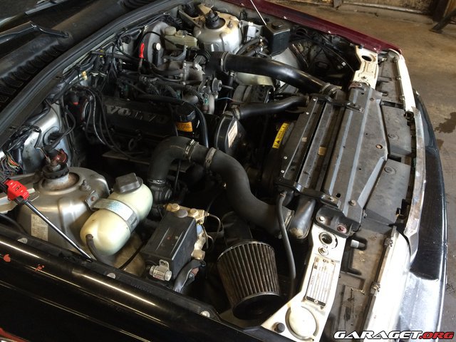

Allt tillbaka igen var bara att fylla glykol kvar här:).
Åkte en sväng för att tanka och lufta kylsystemet hörde att det läckte laddtryck så stannade och kollade visade sig vara en slang som hamnade lite snett men fixat nu:D.
