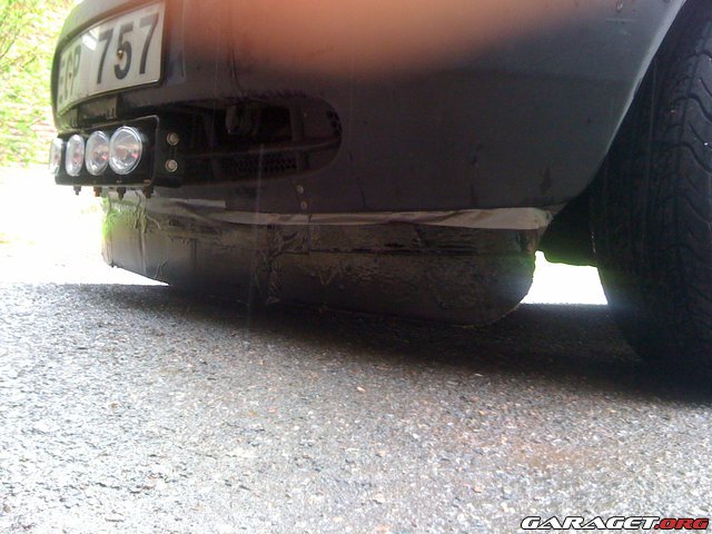

Tjena, jag lekte med bilen idag och jag har så länge byggd den med kartong men någon som har nån förslag hur jag ska förstarka den så att den håller mer? Jag tycker att det blev snygg!! Något förslag skulle hjälpt mig tack winkhttps://www1.garaget.org/gallery/images/173/172047/172047-c576c1b19f9d160a55a7119fcb2372c7.jpg

Köp glasfiber och polyester!
Ta bort fronten sätt dit typ kartong bakomdet du ska plasta upp ungefär som den kartong du har nu sen blandar du ihop polyester, var noga med munskydd! lägg på en bit glasfiber och sen penslar du bara på polyester. Lägg så många lager med glas fiber som du vill, ju fler desto bättre. Sen tar du bara bort kartongen.
Plyester
Glasfiber
Lycka till!
