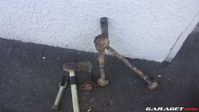

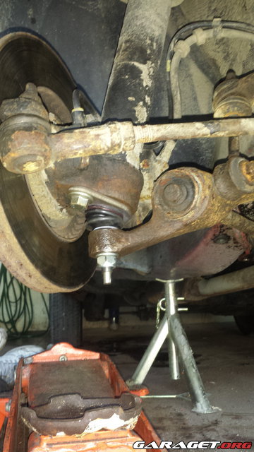

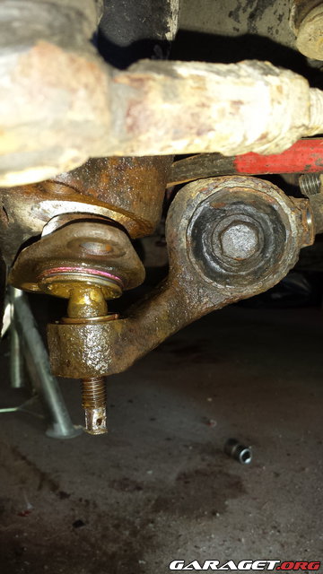

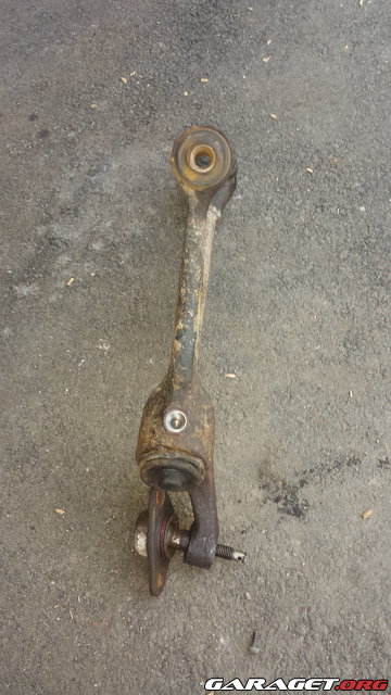

Började med och kolla över handbromsen den tog ej på ena sidan så tog av bromsskivan och kika lite ,Gjorde en lite längre distans till klossarna satt den kan sära mer vart kalas så nu funkar den.Fixade även den dåliga spindelleden .Satan i gatan va den satt jobbade i 2timmar med den  [arg]
Här har vi rackaren.Provade värma ,slå,banka ,skruva ,gaffel,slog på länkarmen men inte ville den loss inte
https://www1.garaget.org/gallery/images/17/16508/16508-1501b895e9e3b165b941bfdba5444b32.jpg
Så de vart att montera bort hela kalaset hade tröttna på den..
https://www1.garaget.org/gallery/images/17/16508/16508-57776aecbb89b31a06e65785e122bc46.jpg
Då fick den smaka på de största ja hitta i garaget en yxa ihop med gaffeln ,Då fick den satt de sjöng om de  lol
https://www1.garaget.org/gallery/images/17/16508/16508-a831d846db2f1e8829eb8e2304f4f9a2.jpg
Gamla är historia den nya sitter så fint

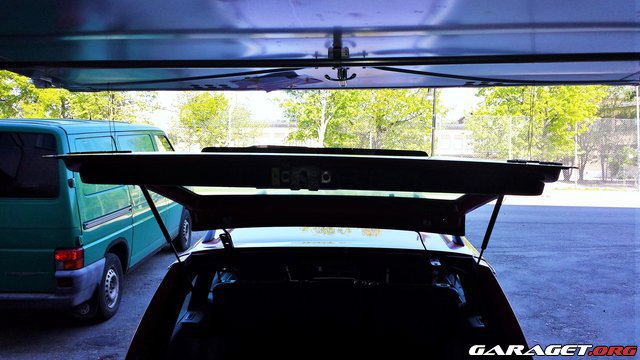

Bytte även gångjärnen till bakluckan va med om en liten händelse så att gångjärnen vart vikta så köpte nya av "STAGERN" stort tack
Hängde upp luckan i najtråd i garageporten  lol
https://www1.garaget.org/gallery/images/17/16508/16508-bf5be356ee7b1e12bfcb268dcba2f562.jpg

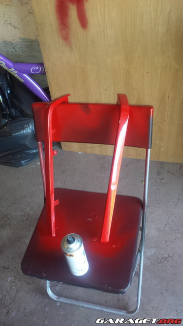

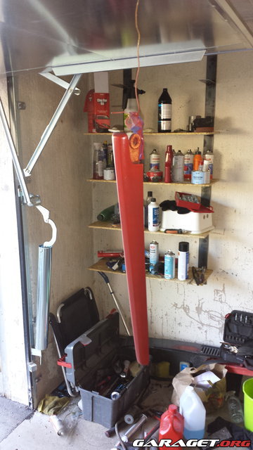

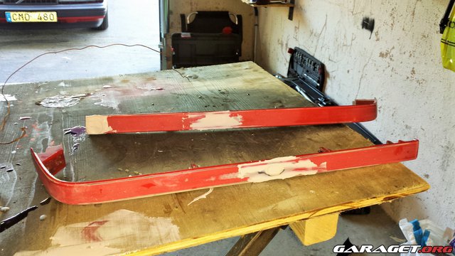

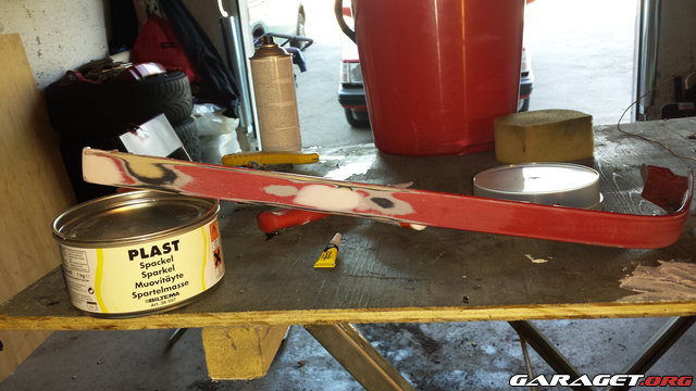

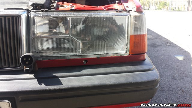

Sedan vart de lite roligare saker fixade listerna under strålkastarna och v90 torkaren
https://www1.garaget.org/gallery/images/17/16508/16508-d685c80138cfbbfb2a7584eb1a589f6b.jpg

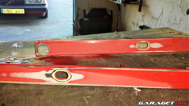

Va lite hål och så på dom så ja limmade en plastbit bakom och spackla igen
https://www1.garaget.org/gallery/images/17/16508/16508-2f4b5aa0c07b445dbff8c4dadcc71ef3.jpg
Sedan vart de lite slipning
https://www1.garaget.org/gallery/images/17/16508/16508-27d5742e1a9a9362c8df76fbde47d2db.jpg
2lager filler 5lager färg och 2lager klarlack (den lilla gropen e borta )
https://www1.garaget.org/gallery/images/17/16508/16508-26a4360bae099a31a5e791b04b01e9a4.jpg
https://www1.garaget.org/gallery/images/17/16508/16508-d0a5a05f4a02f5bc0c29187dc5ba1810.jpg

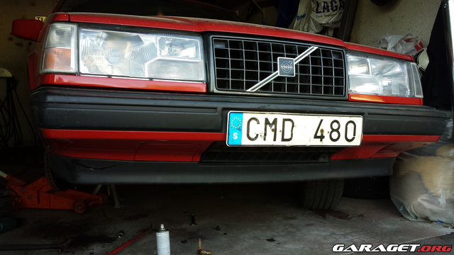

Bara beskåda riktig fint om ja får säga de själv
FÖRE
https://www1.garaget.org/gallery/images/17/16508/16508-1a1fe012c2be1e0e92599982e20a2153.jpg
EFTER
https://www1.garaget.org/gallery/images/17/16508/16508-c6034dd203257e27712063fcbcecbd46.jpg
Går åt rätt håll i alla fall lite kommentarer på de?  :wink:
