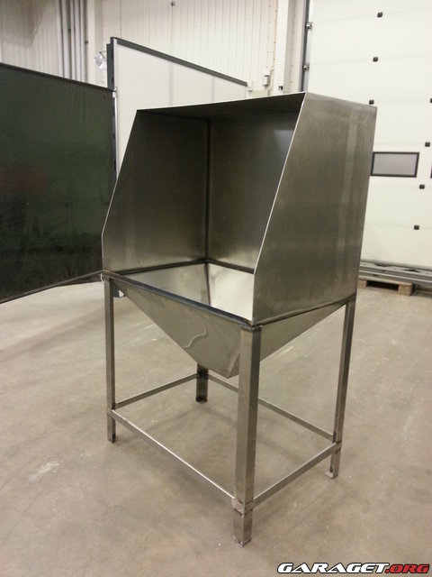

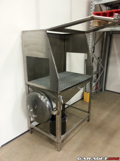

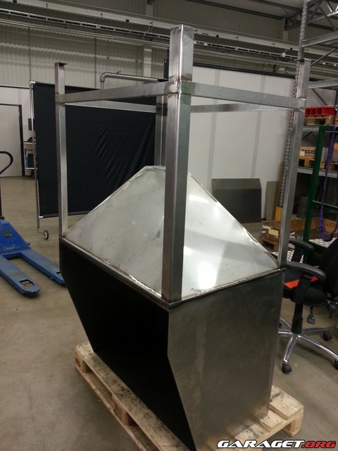

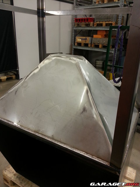

https://www1.garaget.org/gallery/images/178/177567/177567-2ded981678549c90ca454af87ee483ca.jpg

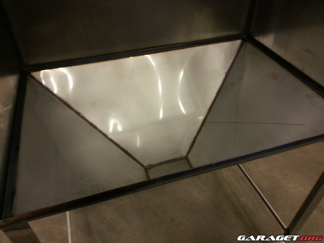

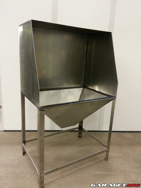

ja då är jag igång med blästerskåpet några bra skisser blev det inte men måttet på skåpet invändigt längd 1000mm höjd 800mm bredd 700mm.. tak och bakstycket är 2mm svart plåt  sidorna är i 3mm och sen tratten är i 1mm rostfri plåt...
https://www1.garaget.org/gallery/images/178/177567/177567-2ee83e5aef0640ff37a7e309542dc09a.jpg
https://www1.garaget.org/gallery/images/178/177567/177567-55177687b740d0174081dac17a990d18.jpg
https://www1.garaget.org/gallery/images/178/177567/177567-307d9da3eb45f8ff83336f292ce2de95.jpg
https://www1.garaget.org/gallery/images/178/177567/177567-ba898c0dbc142cc15f83bde7d2d01a7d.jpg
https://www1.garaget.org/gallery/images/178/177567/177567-5ec6d91edf66b7ec09a8ebd492e9c186.jpg
https://www1.garaget.org/gallery/images/178/177567/177567-5fcde3589685e3be25350eea227886c6.jpg

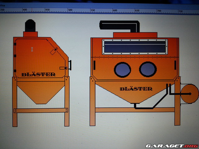

nått sånt ska det bli.. ritade skåpet i paint på datorn och det programet och jag lirar inte så jätte bra ihop...

Sweet.....snyggt jobbat!! Ser ju ut som ett från fabrik så det är ju +++++ men egenhändigt tillverkade  grejor e ju bäst!!

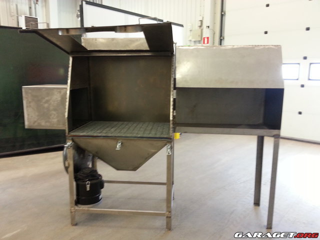

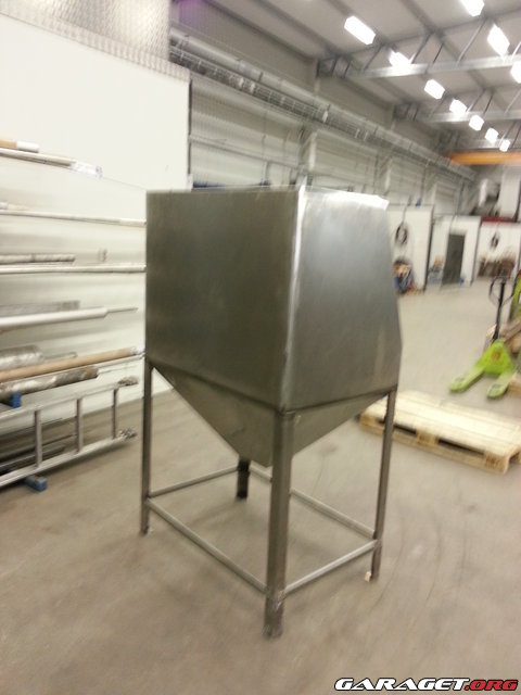

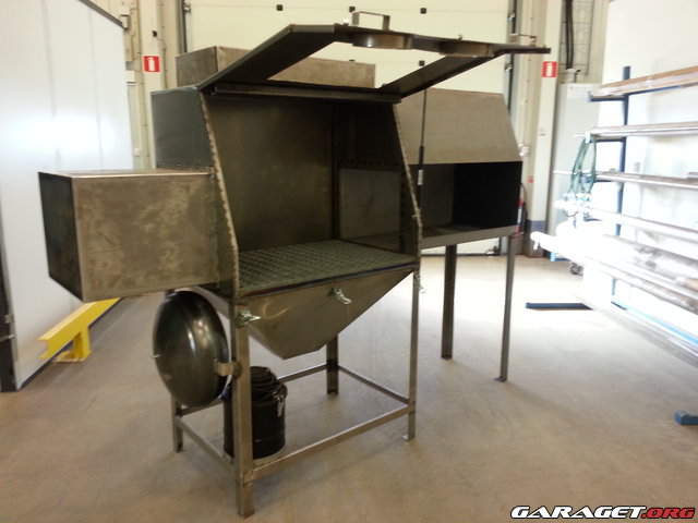

https://www1.garaget.org/gallery/images/178/177567/177567-ce1bfa2d2d5905bb930841e3072a4219.jpg

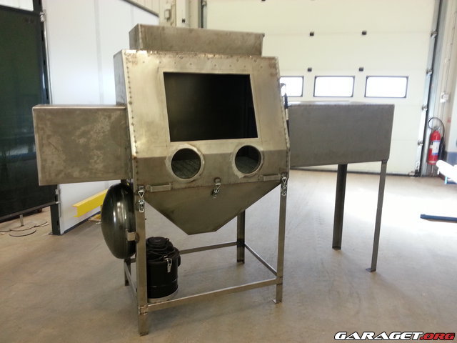

jag vet det händer inte mycket med bilen men jag ska bara och så ska jag bara.. men nu är skåpet snart färdigt och sen behöver jag nog ett engelskthjul eller nått...
https://www1.garaget.org/gallery/images/178/177567/177567-3ffdb3dd09b94e49eba9dbdc3f6ff3a2.jpg
byggde ett par burkar på sidorna så nu får jag plats med lite längre grejer som en bakaxel...

Fan vad snyggt skåp! Har du gjort riktigt bra! Imponerande smile

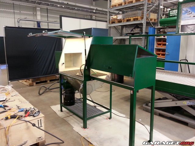

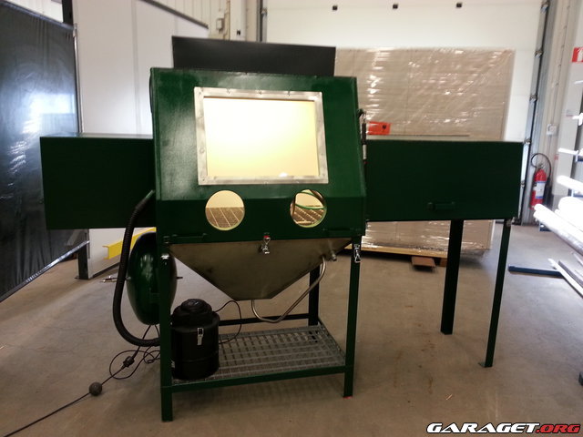

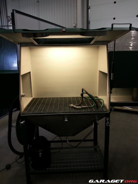

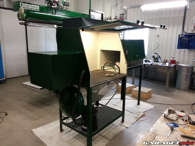

https://www1.garaget.org/gallery/images/178/177567/177567-99db0542dad3980c0698af88602a362a.jpg

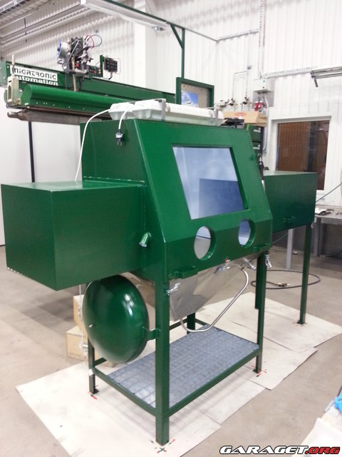

äntligen så är skåpet klart och fan vad det ska blästras smile

Dedär ser ju ut som ett professionellt skåp! Fyfan va bra det blev:)

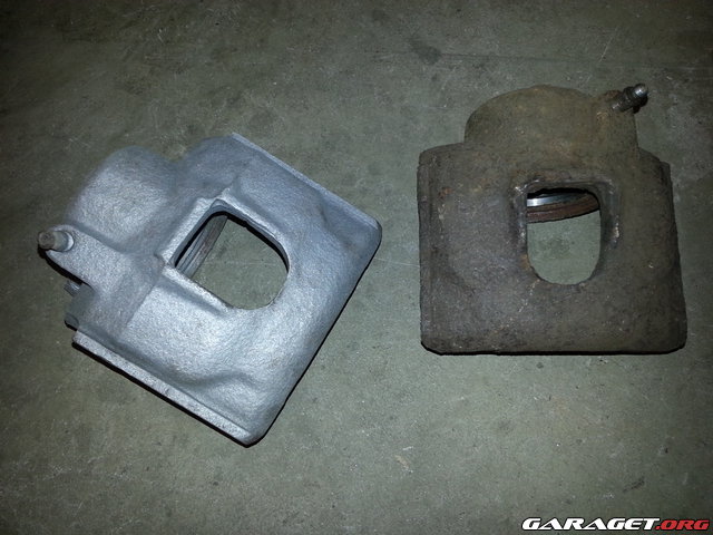

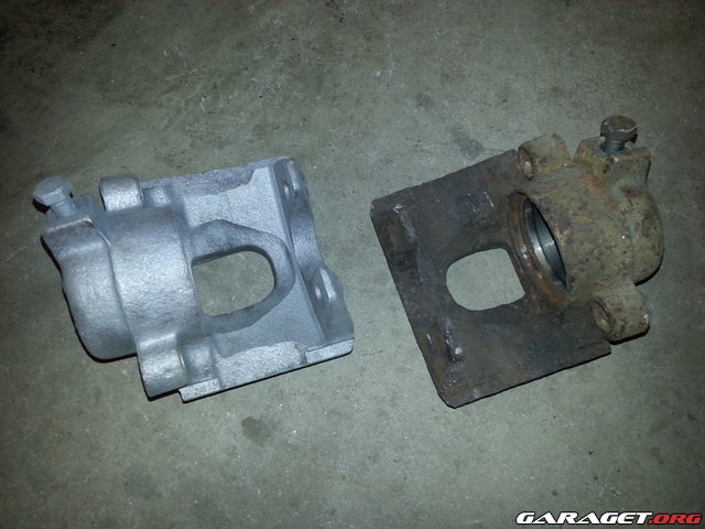

https://www1.garaget.org/gallery/images/178/177567/177567-0fa3555a1775ab6ef384b5fff248f8cb.jpg
då har man testat bläster skåpet och det fungerade kanonas...
https://www1.garaget.org/gallery/images/178/177567/177567-36713dc73109be84b812e12e13559380.jpg
https://www1.garaget.org/gallery/images/178/177567/177567-73e703a060dedca8e965d6268f633a28.jpg

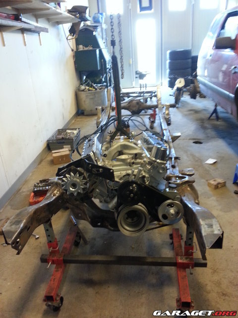

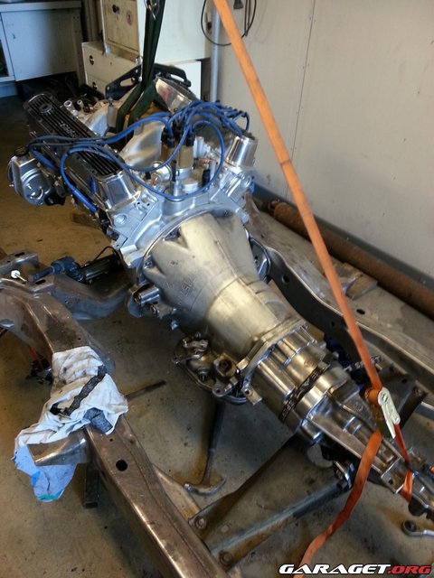

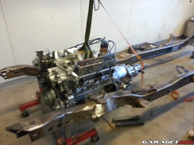

drivlinan är ihop och nu ska jag försöka få till lite motorfästen...

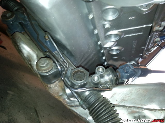

https://www1.garaget.org/gallery/images/178/177567/177567-dc71127b99c5206ba60802814bad3f53.jpg
https://www1.garaget.org/gallery/images/178/177567/177567-806cac90303992f98f5b51fd470db0f0.jpg

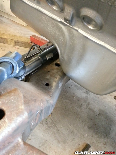

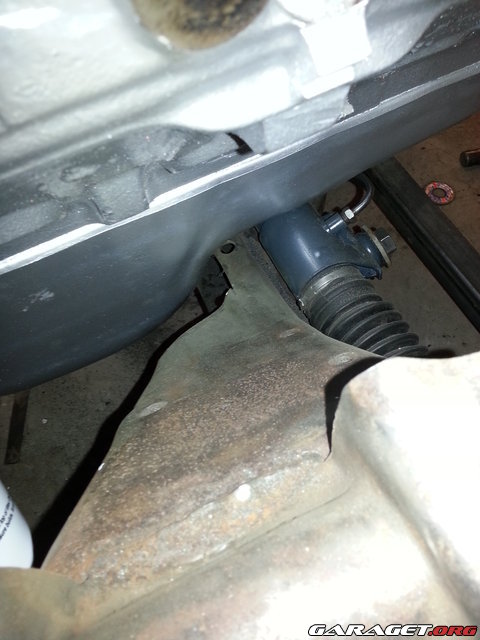

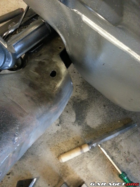

houston we have a problem... framvagns balken tar i tråget....
https://www1.garaget.org/gallery/images/178/177567/177567-23bfd6eba64924092538c4a615a2658b.jpg
https://www1.garaget.org/gallery/images/178/177567/177567-80597b829bb8c4451acfe4c2f11f0342.jpg
fram med kapskivan och problemet löst... ska så klart lägga igen hålet på  balken och förstärka men det kommer sen nu ska jag bara hitta hur motorn ska sitta och bygga motorfästen.

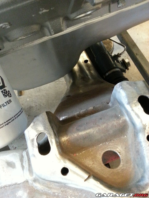

https://www1.garaget.org/gallery/images/178/177567/177567-7eb19aaaaa38e7e2ba6c536dd8e83d71.jpg
https://www1.garaget.org/gallery/images/178/177567/177567-e5285aab903caed86177ece73bedcaee.jpg
tajt är bra...

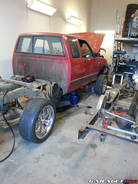

https://www1.garaget.org/gallery/images/178/177567/177567-060028552ce9b580e6a445446c2c3c63.jpg
om man skulle byta bil och bara..... skoja bara vi kör efter planerna....
