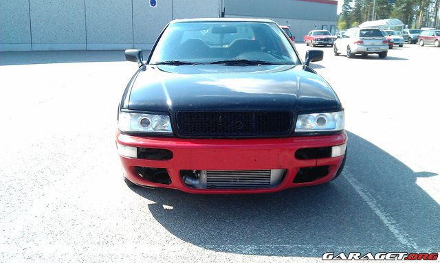

Så var det då äntligen klart! Igår åkte vi upp till Arjeplog jag och kompisen, och idag står äntligen min alldeles egna Audi S2 hemma i garaget....behöver jag säga att jag går och lägger mig extremt lycklig och trött idag? :-D

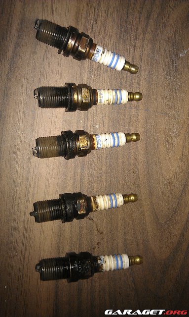

Första steget blev att ta ner den på verkstaden och göra ett kompressionsprov på den eftersom den ryckte och tvekade vid fullgas, utfallet blev mindre än ett bars spridning, så det var ju bra, turbon kändes också fin, kvar var att kolla tändstiften...
https://www1.garaget.org/gallery/images/4/3987/3987-85c5a70544646bb8dcf4ea5819d564ad.jpg
och med det som facit så kastades nya stift i, och vips gick bilen som en klocka :-D Skönt som fasen med lätta fel ibland.

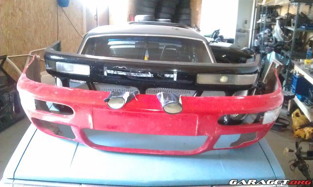

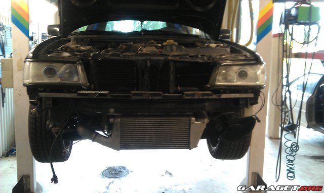

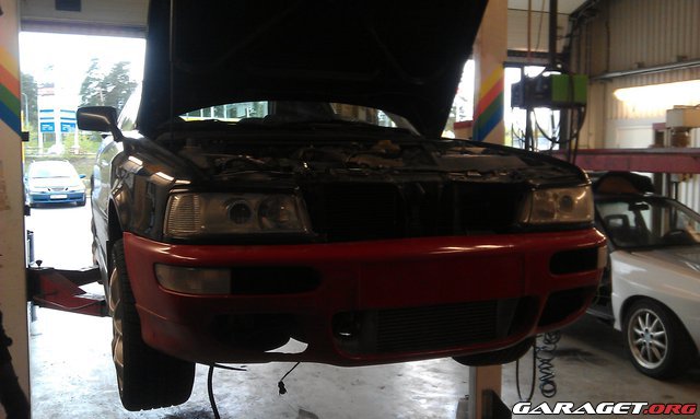

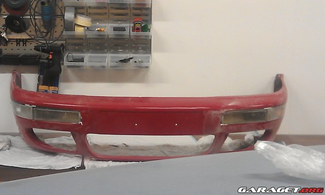

Andra steget idag blev att ta av den enorma fronten och provpassa in en Rieger istället så man får lite fason på utseendet wink
https://www1.garaget.org/gallery/images/4/3987/3987-887543d459ed3b912c4a76f3724745a0.jpg
https://www1.garaget.org/gallery/images/4/3987/3987-620c419aa4b9495d9cc41cd8ae87ef14.jpg
https://www1.garaget.org/gallery/images/4/3987/3987-d53e6cab0c40e7fb2b79cdb6945e2443.jpg

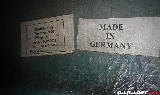

Nu är den här till salu om någon vill förbarma sig, den kostar över 6000 ny konstigt nog, och förstärkt var den också
https://www1.garaget.org/gallery/images/4/3987/3987-6fc10126b45b7202dd82d6f91361ba79.jpg
https://www1.garaget.org/gallery/images/4/3987/3987-544b2557a8907f01508a9f9a32b20d43.jpg

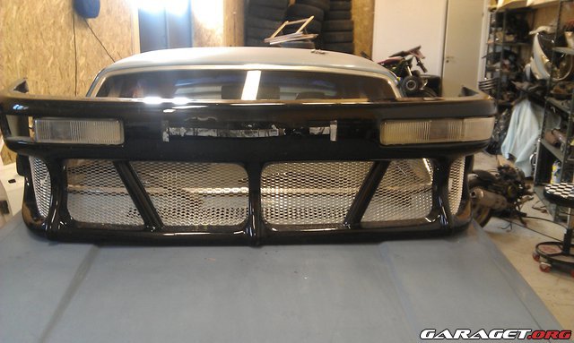

Sen blev det en slipning och glasfiberlagning av rs-fronten som ett sistaryck för dagen
https://www1.garaget.org/gallery/images/4/3987/3987-8392646b2a676c763fd48f6994b37515.jpg

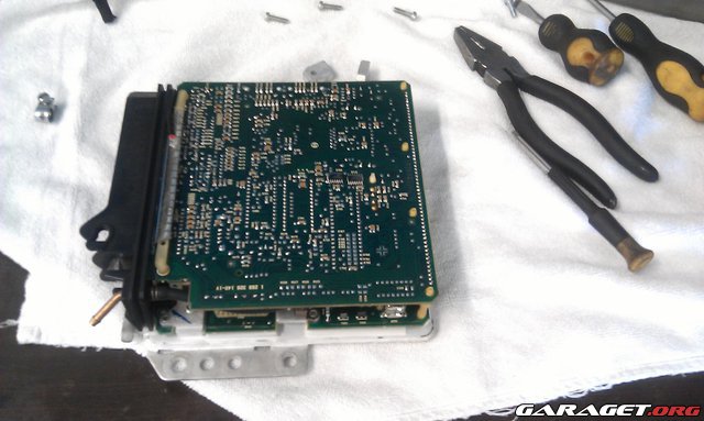

Hann ju iallafall ner till verkstaden en sväng och kolla upp ecu:n, vill ju veta vad det sitter för chip osv i, men det enda som gick att utläsa på Isa-kretsarna var två små lappar med texten rs 345 boost.
Får jag bara tag i rs2-spridare eller liknande så har jag ju åtminnstone hela steg-2 kittet på bilen, men hoppas på att få tag på ett hyffsat billigt sprut till den istället för halvdana chippningar av okända märken.

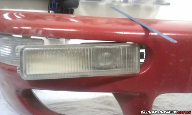

23 maj 2012
Hann även med ett kort litet besök upp till garaget och filura lite mer...det här kommer nog att bli ett fall av trotsigt dagisbarn som envist försöker få den fyrkantiga klossen att passa under runda hålet...vill ogärna behöva kapa upp rs-spoilern och glasfibra om den för att få i dimljusen, men jag ser ingen annan enkel utväg då jag verkligen vill ha dimljusen, men tänker inte betala mellan 4-6tusen för rs-dimljus. Så det blir väl ytterligare en långhelg i garaget och konstant kliande av glasfiber innan man får till det någolunda snyggt. Om ingen vill byta den "jättevackra" siedel-fronten mot en rs-front med dimljus ;-)
https://www1.garaget.org/gallery/images/4/3987/3987-a07296d50eccbadd19bc224e1990f4f6.jpg

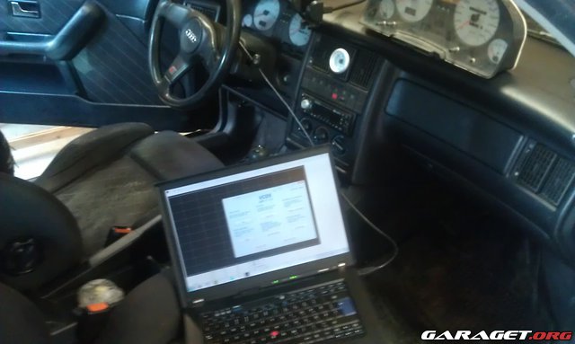

Efter att dagens lager var ditlagt och fick ligga och härda så gav jag mig på att koppla in och göra en felsökning på bilen, har en trasig tempmätare bla, och vill se vad tempen låg på via datorn
https://www1.garaget.org/gallery/images/4/3987/3987-7574df1c6677722d5853aabde12f44cd.jpg
Men såklart visade det sig att jag fick med mig en adapter till kabeln som inte funkade, så får skjuta upp det en dag till medans jag fortsätter leta info ang vad felet kan vara.
