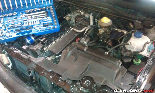

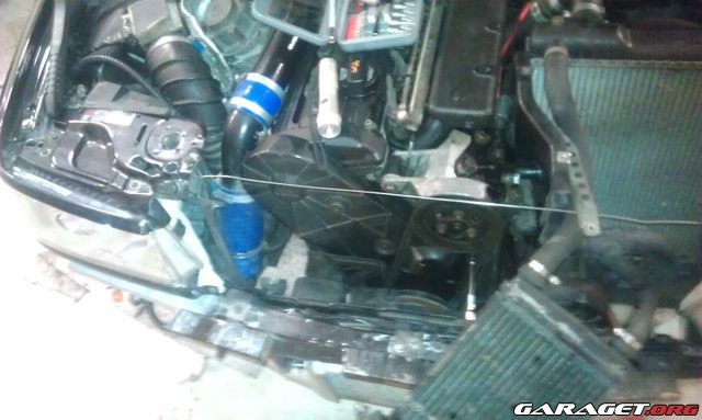

Fick hem en styrservo i bättre begagnat skick som jag fick lite hjälp med att byta
https://www1.garaget.org/gallery/images/4/3987/3987-31043d7a41a36f673ec7919f0005dd06.jpg
https://www1.garaget.org/gallery/images/4/3987/3987-4fa91895560c6d7ff1ed949aa9d3c0c2.jpg
https://www1.garaget.org/gallery/images/4/3987/3987-f98686fd9b0ec728ec87637360b1e411.jpg
Tyskarna kan det där med att bygga tight och svåråtkomligt iallafall, det får man ju ge dem wink

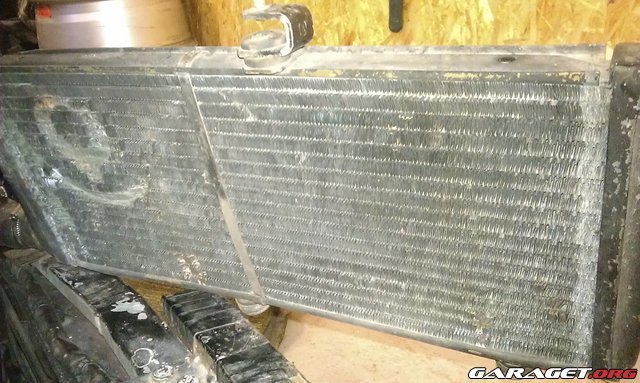

Men nu är den rackaren bytt iallafall, men blev smärtsamt påmind om att kylaren också måste bytas innan trimmningen, vill ogärna börja ladda på när grejjerna ser ut såhär

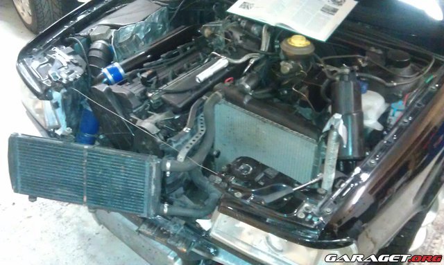

https://www1.garaget.org/gallery/images/4/3987/3987-ee4fd724feb2827b7e311f17944470d4.jpg
Som tur är hade Mr.Sparky en kylare liggandes, som jag väntar på innan jag skruvar ihop allting ordentligt igen.
Även kommit fram till att jag nog måste byta ut IC:n mot någon eftermarknadshistoria så att jag vet att den är i fräscht skick också, just nu såg den också bra nog härjad ut.
Sen är det bara en ny spolarvätskepump och behållare jag måste ha tag i, samt kastbyta avgassystemet till orginalet för att kunna besikta bilen. Därefter hoppas jag kunna boka tiden för trippen till Dahlbäck smile
