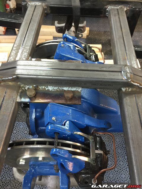

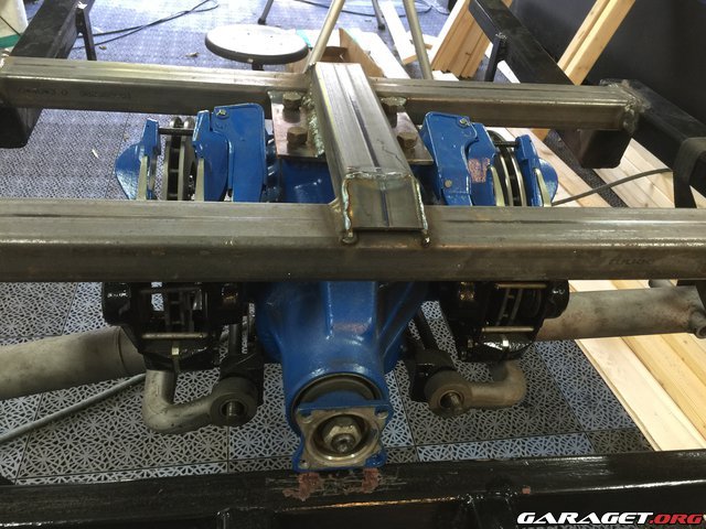

https://www1.garaget.org/gallery/images/10/9768/9768-be1e436572e199fe8bc2465fed7b384a.jpg
Diffen på plats

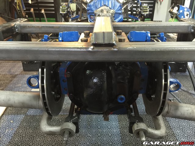

https://www1.garaget.org/gallery/images/10/9768/9768-b2aa32818359b386ab287fbe23fbdcc7.jpg
https://www1.garaget.org/gallery/images/10/9768/9768-ac09c5d2edd0618d83f7a8cd6ffa7709.jpg

Snyggt och ser jäkligt stabilt ut.
407 Inlägg
17 augusti 2015
#404
Ja den blev bra, sitter stenhårt.

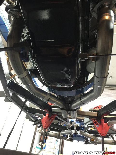

https://www1.garaget.org/gallery/images/10/9768/9768-f37cf6028765a01a83c0a4b935a74b7f.jpg
Idag blev det lite tid över till Tr6:an. Har börjat att pilla lite med avgassystemet.

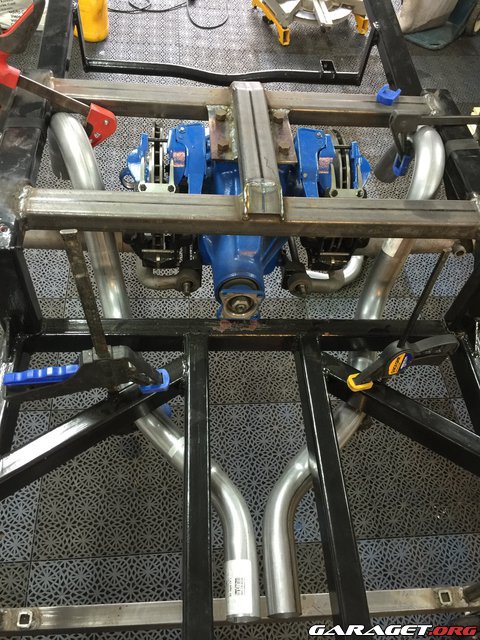

https://www1.garaget.org/gallery/images/10/9768/9768-4a844279e1c1f1fb6d46161dde63c515.jpg
Främre delen provmoterad.

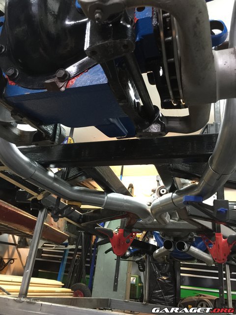

https://www1.garaget.org/gallery/images/10/9768/9768-80df09954fa448b2b433d01643b2a465.jpg
Bakre delen
https://www1.garaget.org/gallery/images/10/9768/9768-f3a9ef203e2fc22f9fe5941b0535284a.jpg
Bakre delen underifrån.
Kommer att bygga en X-pipe i mellan rummet mellan främre och bakre delen.

Sjukt fränt. Jag är lite okunnig men vad är grejen o ha bakbromsarna vid klumpen och inte som på alla andra bilar vid hjulen?wink har velat fråga länge nu smile
Min projekttråd!
Eat/Sleep/Volkswagen
407 Inlägg
13 september 2015
#408
Det är en bakvagn (diffklump) från en Jaguar XJ6, Jagga hade denna lösningen med skivorna monterade.
Många hotrod som använder denna , lätt att kapa och ändra bredden på bärarmar och drivaxlar.

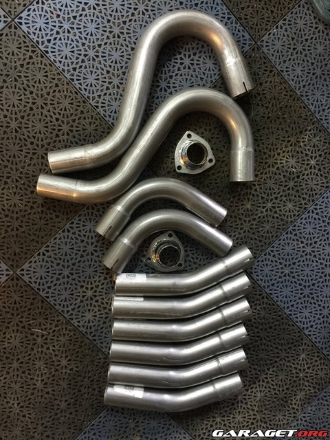

#420
Var flera gånger på Biltema igår, började med 3", men blev för grovt under bilen och väldigt svårt att få till runt diffen bak. Så det blev till att gå ner till 2" istället och när jag stod där och funderade, så hittade jag krökarna som sitter på Volvo och som passade klockrent.
Fanns även Y koppling som jag ska svetsa ihop och tillverka X-pipen med.
Får vänta med slutrören av systemet, måste få dit stötdämparna innan jag kan fundera på vart röret ska gå.
Nu funderar jag även på var jag ska sätta ljuddämparna, tanken är att montera några små precis innan slutröret. Tips mottages....
