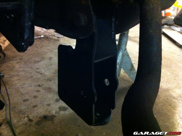

Var i garaget igår och fick lite gjort så här kommer lite bilder!
https://www1.garaget.org/gallery/images/153/152237/152237-d0392262c7ec30d7825000a2cbfb35f3.jpg

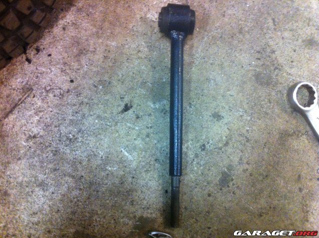

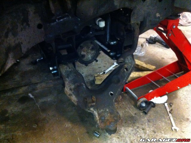

Nerflyttade fästen för Länkarmarna.

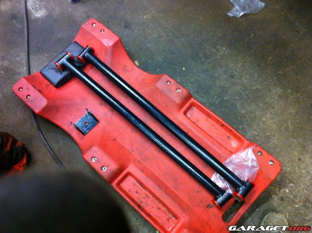

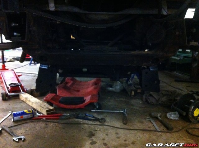

Lite balkar osv för att hålla ihop det hela smile
https://www1.garaget.org/gallery/images/153/152237/152237-aa15c1cf140ec8bb6c27f89974116fd8.jpg

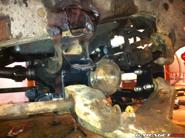

Sen blev det att slita fram denna gamla konstruktion smile
https://www1.garaget.org/gallery/images/153/152237/152237-9aa41651870a1bbbe16985eed6b22076.jpg
Börjar likna en framvagn igen lol
https://www1.garaget.org/gallery/images/153/152237/152237-060e7bbaf7ccc98109ebcf02b8425b48.jpg

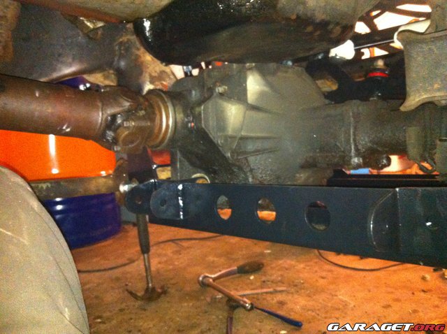

Distansblock för att flytta ner tvärgående balk till torisionsstavarna.
https://www1.garaget.org/gallery/images/153/152237/152237-7e1b971d9e55d7ea3be6329bc6e9f232.jpg
https://www1.garaget.org/gallery/images/153/152237/152237-831cac9025cf2559532012e1388da67d.jpg
https://www1.garaget.org/gallery/images/153/152237/152237-2af2f2b3e8f0cde6c1cce161057ea4ea.jpg
https://www1.garaget.org/gallery/images/153/152237/152237-623d76e79185b1b9e165c33c071214b5.jpg

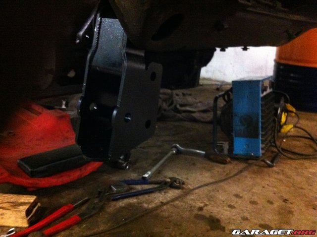

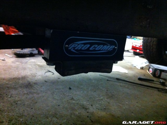

Stag som ska förstärka dom den nya nerflyttade framdiffen  / Balk.
https://www1.garaget.org/gallery/images/153/152237/152237-f70195497ca85335e0ef0223a97c9a6b.jpg
https://www1.garaget.org/gallery/images/153/152237/152237-5d6a63103eb14fb2c523ac152debd97f.jpg
https://www1.garaget.org/gallery/images/153/152237/152237-8d7b3f3ad05a4f71e5717ff381179940.jpg
https://www1.garaget.org/gallery/images/153/152237/152237-63ff09ba3b19fa34eeeddf0b43fe56b3.jpg
Sitter som gjutet smile
https://www1.garaget.org/gallery/images/153/152237/152237-982191c66f83d040e10bbff0b140b3db.jpg
https://www1.garaget.org/gallery/images/153/152237/152237-0d625b3f5bf44b6849b08b939815f1da.jpg
https://www1.garaget.org/gallery/images/153/152237/152237-399ba100d98df4ba4c52e53415e494a7.jpg
Inte så mycket kvar nu innan han står på egna hjul igen smile Blir nog att åka ut en sväng i helgen och borra nya hål för att få dit nya fästena för dom övre länkarmarna cool

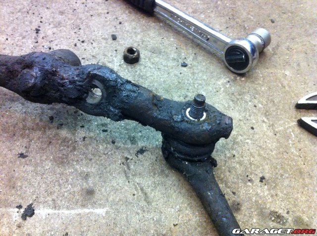

Har inte blivit mycket i garaget senaste veckan men han förbi ett par timmar igår!
https://www1.garaget.org/gallery/images/153/152237/152237-2f7089b8a930ce334b2bbffc4d1d3ae9.jpg

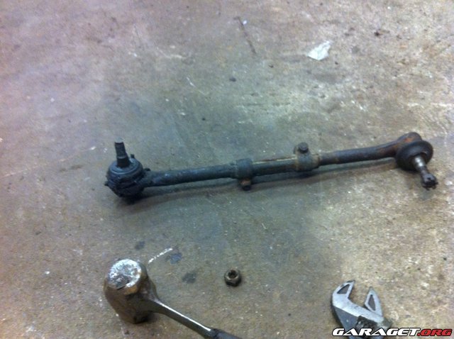

Började riva isär gamla styrstagen då dessa måste återanvändas smile

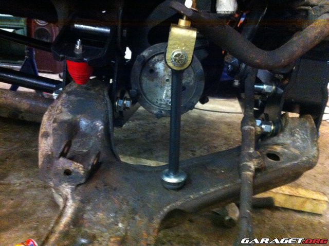

Sedan började jag även montera nya stagen till krängningshämmaren.
https://www1.garaget.org/gallery/images/153/152237/152237-112cb642377ad6e210b3367124ecc7aa.jpg
https://www1.garaget.org/gallery/images/153/152237/152237-3113fae6a5f37a0dab365198cacd8fa8.jpg
Samt att jag fick dit nya genomslags gummin smile

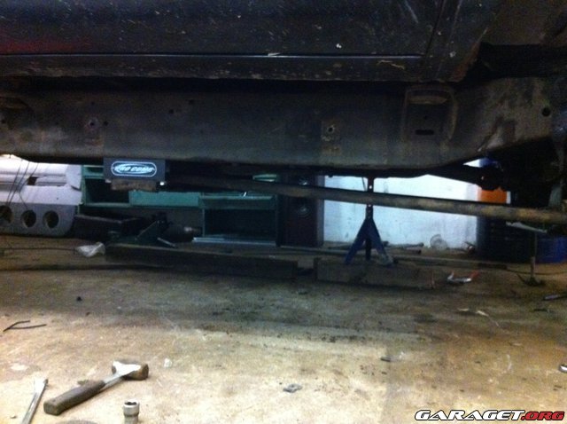

Vart en snabbis till garaget igår men kunde inte göra så mycket då jag skulle borra nya fästen för de nya övre länkarms infästningarna och jag han borra 1 hål sen hände detta...
https://www1.garaget.org/gallery/images/153/152237/152237-aa846166f984cacda25c7779c355cde4.jpg
Vet inte om det bara var piss kvalite på borren eller i kombination av att jag är rutten på att borra wink Lär inte köpa fler borr på biltema iallafall!
https://www1.garaget.org/gallery/images/153/152237/152237-37eacb37bddcc8cdfa18fda2dc179d8a.jpg

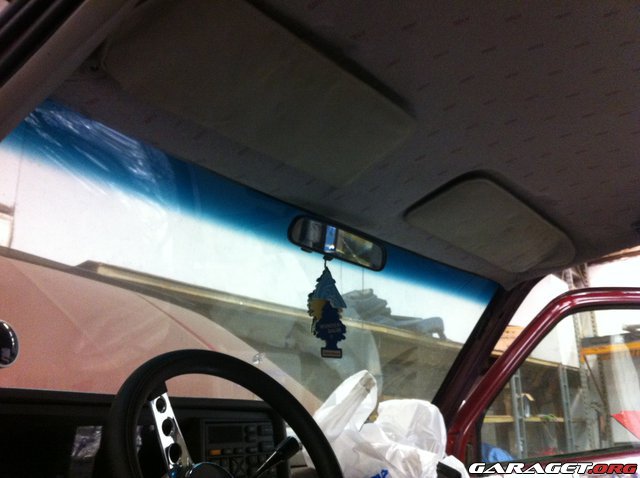

Kunde motera innertaket och lite lister så jag fick lite gjort!

biltema borr har en tendens att gå sönder tongue har själv haft sönder x antal borr därifrån wink

Frostduck: Lösningen var inte svårare än att åka till swedol och köpa riktiga borrar wink
