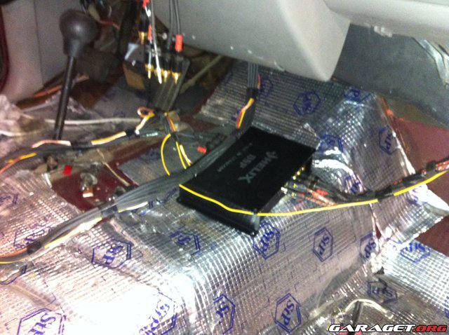

Vart en sväng till garaget igår, men tog tyvärr inte så mycket bilder!
https://www1.garaget.org/gallery/images/153/152237/152237-2f0e6690975e941a44e7c534b65b8b61.jpg
Började koppla in ljud processorn och att börja dra lite rca kablar smile Ska bli kul att se hur manicken fungerar!
https://www1.garaget.org/gallery/images/153/152237/152237-a0cdd6b0222e8f75d5e6586ef0f6636a.jpg

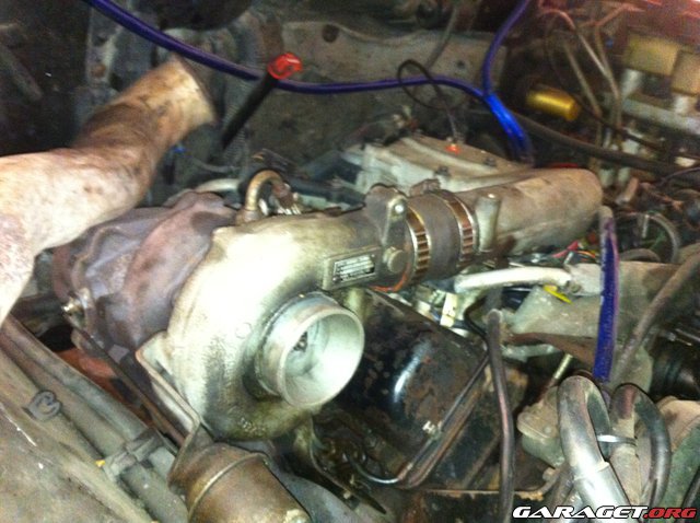

Monterade även tillbaka orginal turbon och DP då jag ska besiktiga med detta!

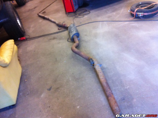

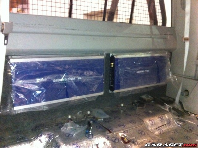

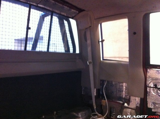

Vart en snabbis till garaget igår där jag påbörjade montera lite inredning osv och ta fram lite saker inför bes!
https://www1.garaget.org/gallery/images/153/152237/152237-d93c335bd408642883893bdda66da2ba.jpg
Orginal avgas som ska på inför bes smile
https://www1.garaget.org/gallery/images/153/152237/152237-e6c21c7a86421e3cd34836486bf4894f.jpg
Fick även endel inredning monterad.
https://www1.garaget.org/gallery/images/153/152237/152237-9dc9c316f264c62c57cb374ff8284d18.jpg

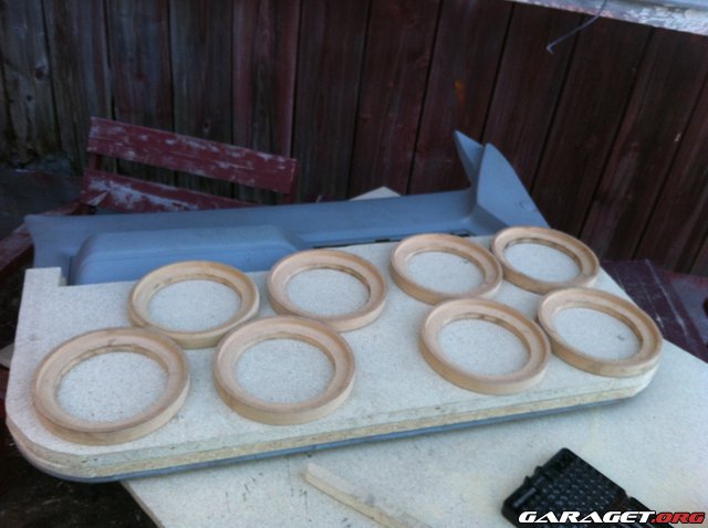

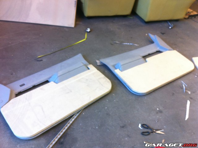

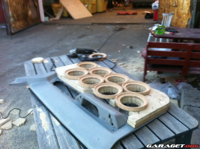

Har inte blivit mycket i garaget nu på sista tiden men fick en stund över igår så började med dörrsidorna smile
https://www1.garaget.org/gallery/images/153/152237/152237-c70185f7df81d8752cf128e144935cdc.jpg
Kapade ut spånskiva för att stadga upp dom befintliga dörrsidorna då dom enbart är tunn plast smile
https://www1.garaget.org/gallery/images/153/152237/152237-fbe01b05f1239cb84865efae5c17ff46.jpg
Försöker komma på någon bra placering,  Det ska sedan plastas över detta när jag fått till en bra vinkel på mdf ringarna smile

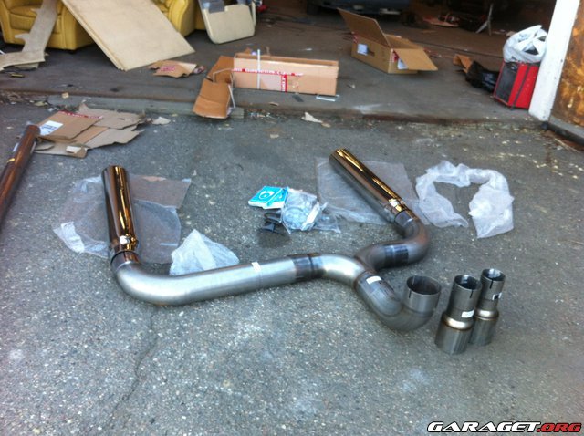

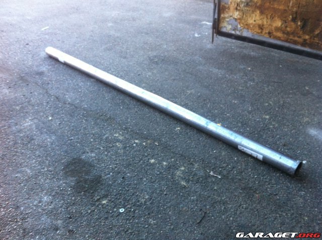

Fick lite roliga prylar från Usa igår, så här är en lite bild update!
https://www1.garaget.org/gallery/images/153/152237/152237-c290e80c99f52747683c1505ccaca6a0.jpg
3m långt 4" Rör wink Lika bra att köpa på sig så man har när man ska bygga nytt avgas.
https://www1.garaget.org/gallery/images/153/152237/152237-bff6b8ad09d498e86799e7539758ba53.jpg

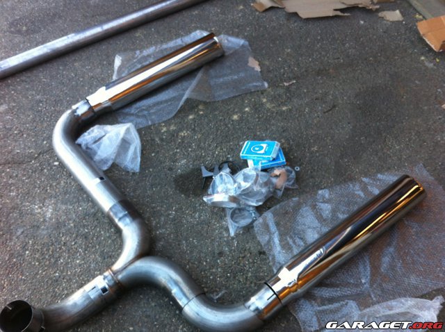

Ett komplett set för att få dubbla 6" Stacks big_smile
https://www1.garaget.org/gallery/images/153/152237/152237-ee04dc525d43934561ce9c375977bfc5.jpg

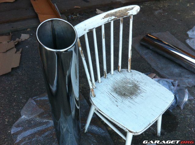

Avloppsrör deluxe
https://www1.garaget.org/gallery/images/153/152237/152237-9653ba65a5d178f14c9c0417b9dab15c.jpg

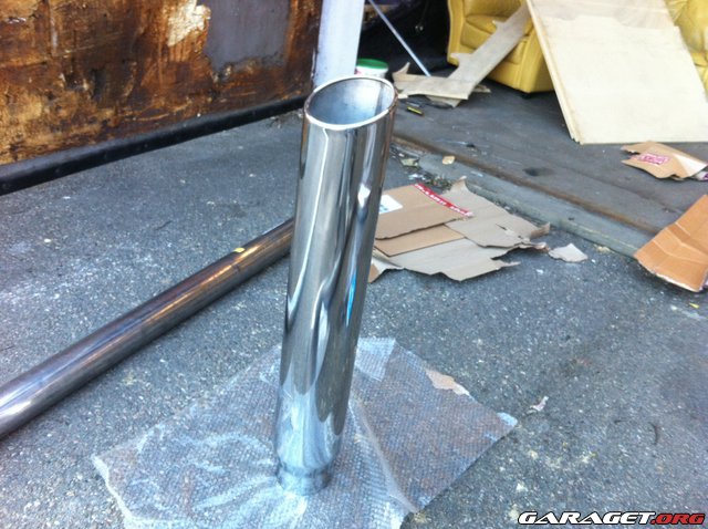

Cromat 6"
https://www1.garaget.org/gallery/images/153/152237/152237-d096b2cee8d9a4499ceb4ba7eff00f5a.jpg
Måste ha något att täppa till systemet med när det regnar annars lär de bli vattenfyllt ganska fort  hmm

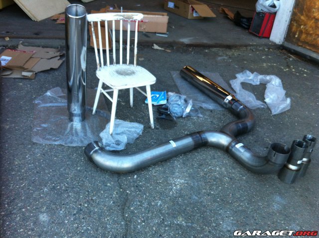

https://www1.garaget.org/gallery/images/153/152237/152237-085ca89bcaaf6a37db998cee15b2de86.jpg
Storleksjämförelse med en stol.

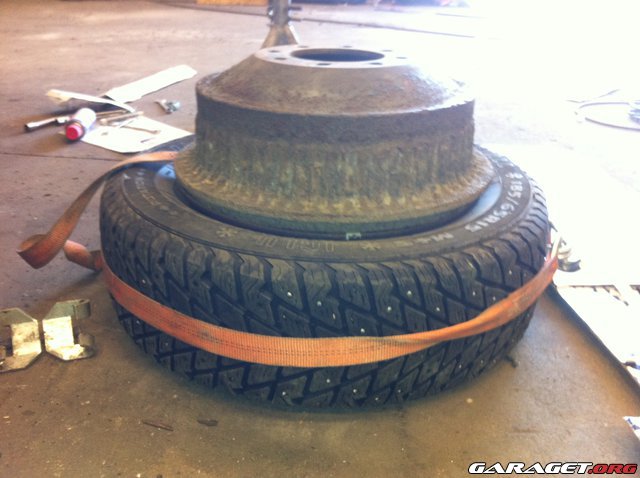

Började även riva ner trumman på höger bakhjul då den ska få en ny handbromswire,
https://www1.garaget.org/gallery/images/153/152237/152237-bed0e24c00c24b99c2e087fb260a7918.jpg
Ganska stora, lika stor som en 15" fälg :>

Sen gjorde jag även alla monteringshål för högtalarna, så nu ska bara mdf ringarna vinklas sen så ska det rundas till i kanterna runt om sen så ska dörrarna plastas!
