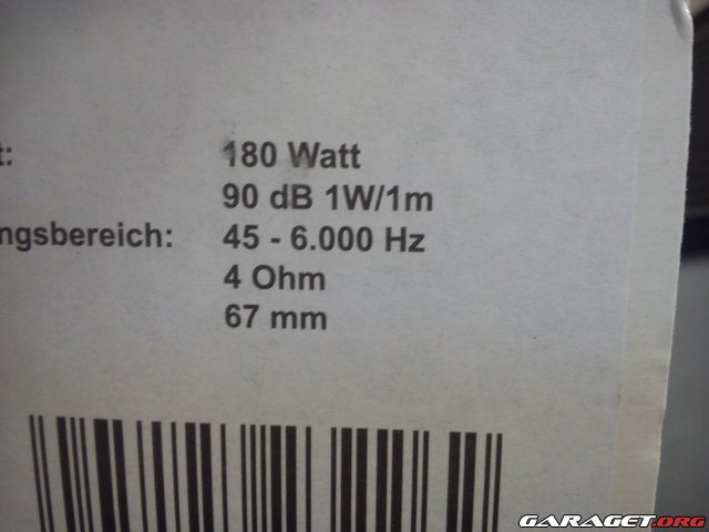

Det visade sig vara så som jag har för mig någon skrev att det faktiskt är 2 ohms högtalare, helt sjukt med tanke på att det står 4 ohm på både högtalarelementen, på lådorna till högtalarna samt på hemsidan..
Tänkte testa för att se exakt vad det var för ohm på högtalarna och när jag mätte så visade det ju såklart 2 ohm mad
Nu har jag i alla fall kopplat det så att jag får 4 ohm per vilket visade sig bli 3,7-3.8 i verkligheten och stegen levererar ju 1600w rms i 4 ohm bryggat, och jag tror nog 200wrms per element räcker gott och väl samt att man får ju lite mer kontroll vilket aldrig är fel!
Så nu lirar det på riktigt gött och med tung midbas, riktigt skönt ljud, nu gäller det bara att få några bra inställningar med dspn!
Vart tyvärr inte så mycket bilder då det mest blev felsökning samt att koppla om högtalarna sad
https://www1.garaget.org/gallery/images/153/152237/152237-b0f3a7aadd5df36a57be1da76f7ec328.jpg
Här har ni en bild på kartongen till högtalarna.

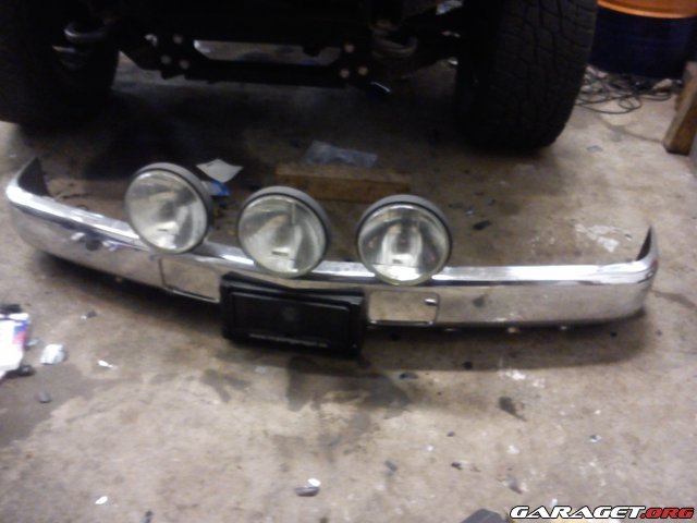

Lackerade även fronten svart vilket blev mycket bättre tycker jag smile

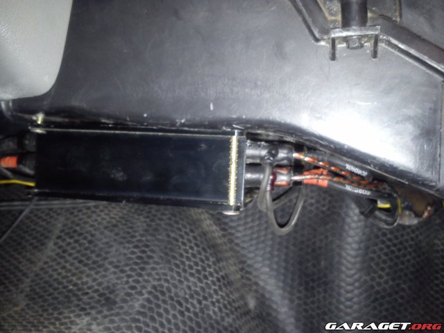

Monterade ljudprocessorn under instrumentbrädan drog sedan upp usb kabeln till handskfacket så den blir lätt att komma åt.

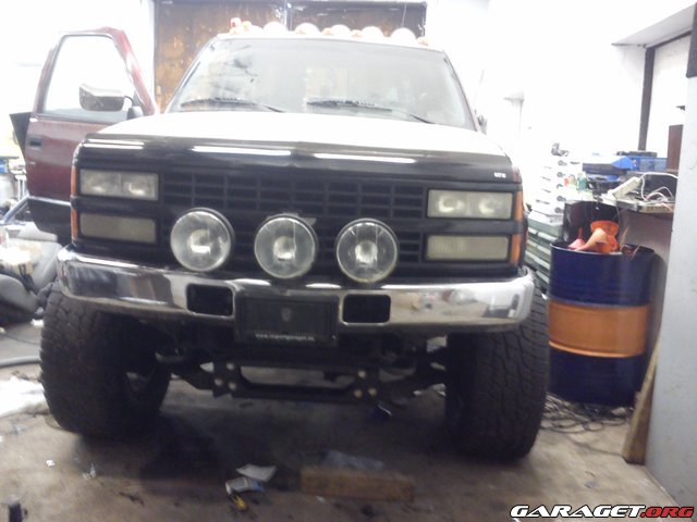

Fick även tummen ur och monterade resterade delar av fronten smile

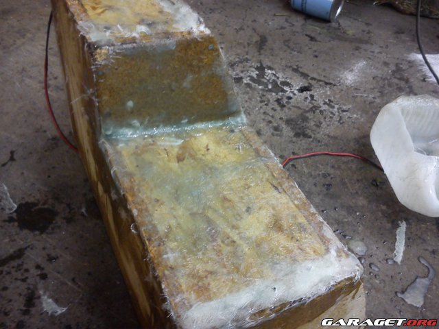

https://www1.garaget.org/gallery/images/153/152237/152237-3f509ced9a08a4619fe666a9179a43af.jpg

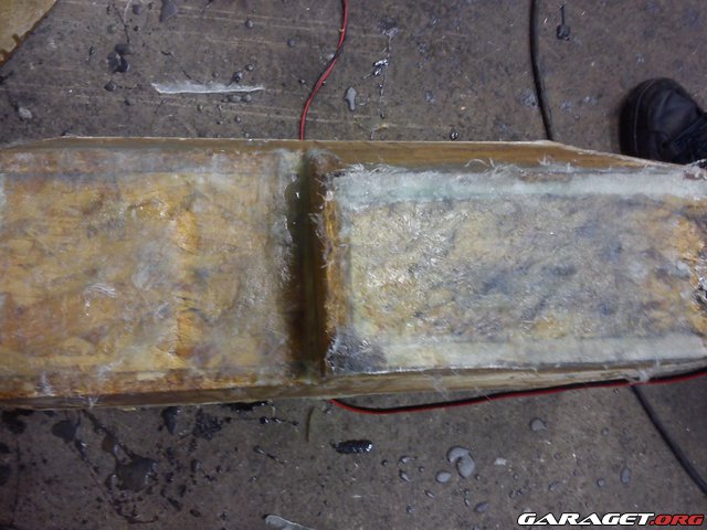

Började även förstärka baslådorna med glasfiber smile

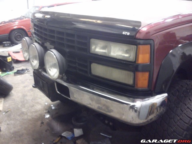

https://www1.garaget.org/gallery/images/153/152237/152237-4ed2c16def99ec7e8b1da55cd00b1fc1.jpg

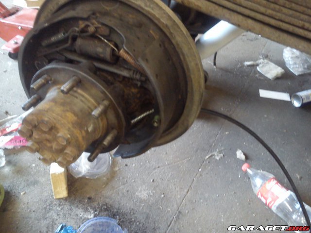

Bytte handbromswiren den den hade packat ihop totalt på vänster bak!

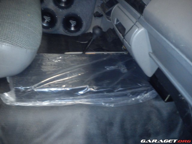

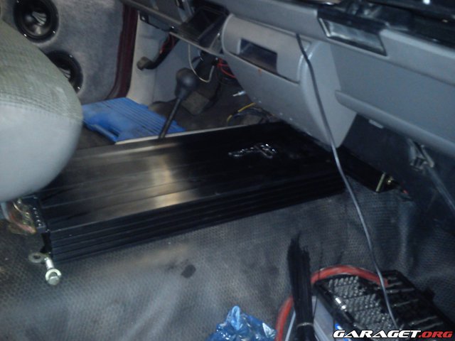

https://www1.garaget.org/gallery/images/153/152237/152237-8af6a90b241eff913cd5c17490202600.jpg
Började även leta reda på vart jag kunde placera steget till basarna vilket visade sig vara allt annat än lätt.
Men efter att jag funderat ett bra tag så fick det bli såhär tongue
https://www1.garaget.org/gallery/images/153/152237/152237-dca6900411c2a32ed5901c9f731fc222.jpg
Så får vi hoppas att folk kan hålla fötterna i styr och inte använda det som fotpall big_smile
