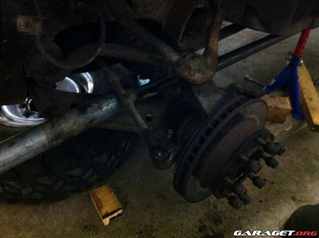

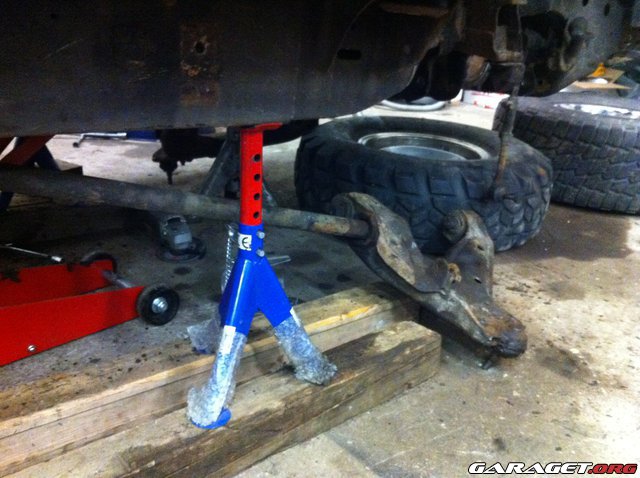

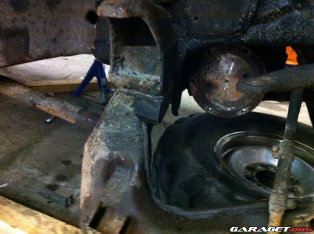

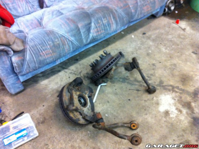

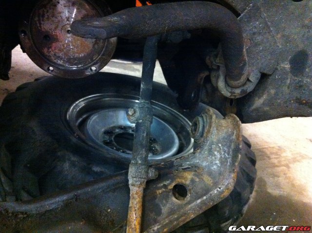

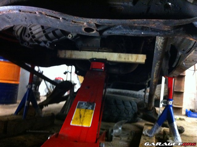

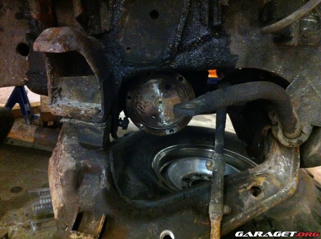

Vart en sväng till garaget idag också!
https://www1.garaget.org/gallery/images/153/152237/152237-5f3e6d5965f83f371c375d42a3b62cf2.jpg
Efter lite meckande med drivaxeln så låssnade allt till slut smile

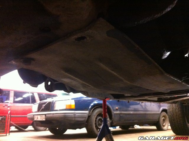

https://www1.garaget.org/gallery/images/153/152237/152237-c82203dac5c2668d3cf653a6499a7ba9.jpg
Sedan så lossade jag länkarmarna ihopp om att man kan ta ut torisionsstavarna + länkarmar allt i en del.

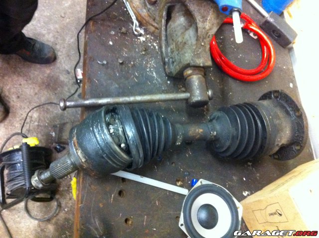

https://www1.garaget.org/gallery/images/153/152237/152237-fc12c5ae79dbfe0ff51a82f7d4eaac63.jpg
Ett stycke drivaxel smile
https://www1.garaget.org/gallery/images/153/152237/152237-bfda24fb43dbf0afa06d62ce7537b011.jpg
https://www1.garaget.org/gallery/images/153/152237/152237-5bdb0f000de2c92a070086a3b8b20655.jpg

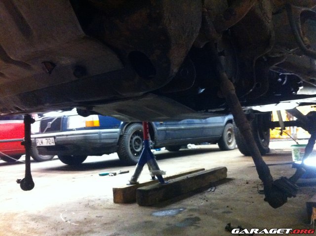

Nästa gång jag ska till garaget blir det att försöka att få bort länkarmarna samt torisionsstavarna sedan blir det att börja höjja wink
https://www1.garaget.org/gallery/images/153/152237/152237-fb2991041f3eea621830f6adece2ca01.jpg
Andra sidan, Dubbla rörtänger rådde inte på drivaxeln, så i slutet så fick vi montera dit ett däck och sedan lossa på bulten! Det satt något så fruktansvärt..
https://www1.garaget.org/gallery/images/153/152237/152237-b8a33b799cb64f218c795e8c8bf516b7.jpg
Äntligen big_smile
https://www1.garaget.org/gallery/images/153/152237/152237-efb2e7888ef156ad92c4c89c49ad9c23.jpg
Hoppas på att vi får det att släppa nästa gång så man kan börja höjja smile
La även en beställning på mids, slutsteg, basar osv idag så det kommer nog om inte allt för länge!
Over and out!

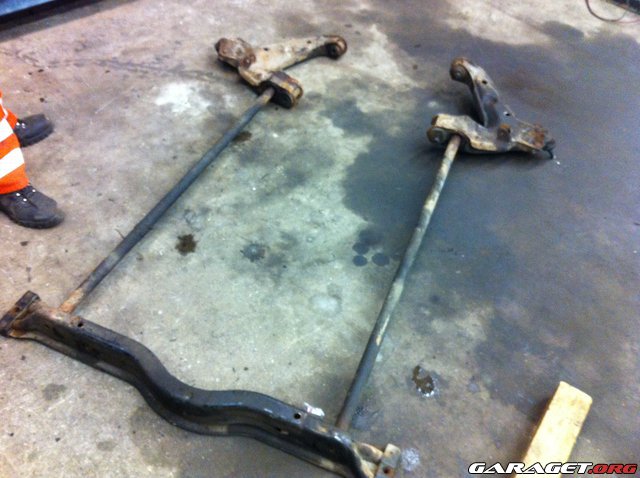

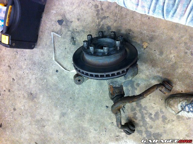

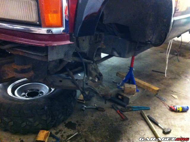

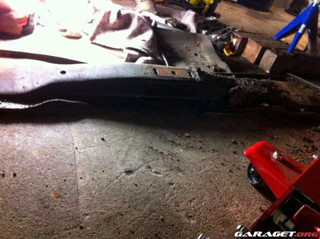

Vart en sväng till garaget ikväll också!
https://www1.garaget.org/gallery/images/153/152237/152237-c51e99b29f26b042a0018223642289a8.jpg
Idag så rev vi ner v-låds balken för att kunna få ner tvärgående balk till torissionsstavarana i en del.
https://www1.garaget.org/gallery/images/153/152237/152237-d69d0990e114bf2d1b1be6503745288c.jpg
https://www1.garaget.org/gallery/images/153/152237/152237-e5589b4dd03f66ae9313c8969f33f434.jpg
Sen var det bara att släppa ner länkarmar + stavar + tvärgående balk med torisionsnycklarna i smile
https://www1.garaget.org/gallery/images/153/152237/152237-a631c9e3e54831c76a2046c6d60c991f.jpg
Så mycket lättare att göra på detta viset än att försöka slå isär det undertill...
https://www1.garaget.org/gallery/images/153/152237/152237-029a2669ab7c8d1034b2e262521f1607.jpg
Inte mycket till framvagn kvar
https://www1.garaget.org/gallery/images/153/152237/152237-3be16ef0ec0fb3297848336099768062.jpg
Hoppas på att jag hinner få tag på en gassvets till helgen då man måste skära av främre diff fästena för att få ner diffen och kunna montera dit nya fästen!

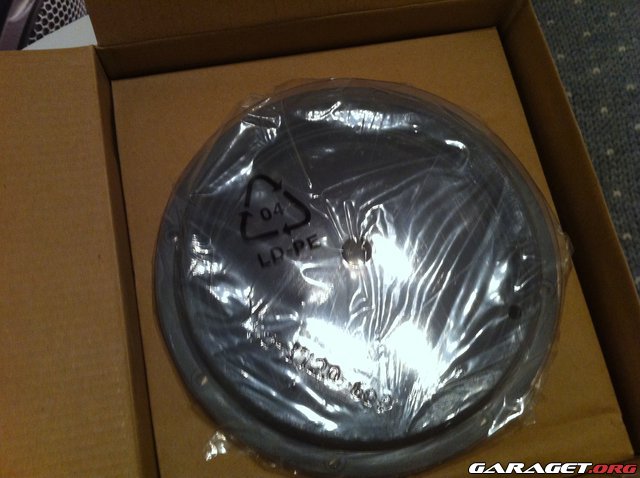

Dax för update igen! Denna gången lite unboxing då jag fick lite saker till ljudbygget idag!
https://www1.garaget.org/gallery/images/153/152237/152237-20b95c5716d9956521631c20c7d7d8ba.jpg
Jultomten tog visst en vända till big_smile

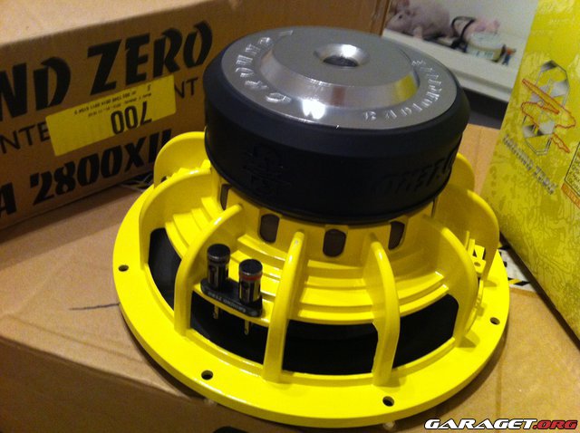

https://www1.garaget.org/gallery/images/153/152237/152237-70c2b283e4f998c32e9fa2f14e26b129.jpg

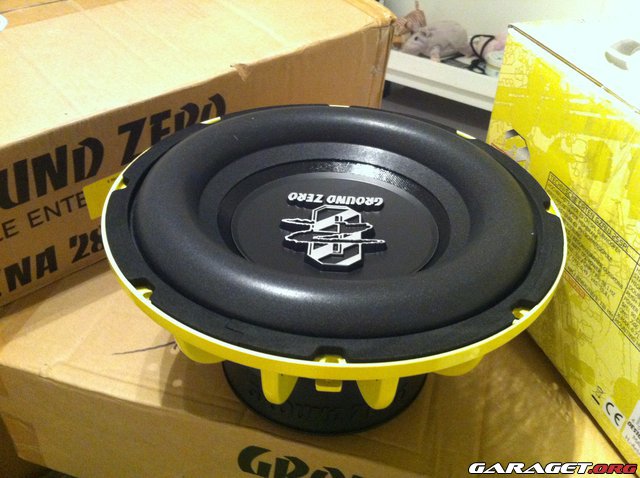

2x Ground Zero Radioactive GZRW25SPL
Lite speccs:
Storlek:    10"
Impedans:    2 x 2 ohm
Effekt tålighet:    800 Wrms
Känslighet:    90 dB
Fs:    38,1 Hz
Qts:    0,49
Vas:    19,8l
https://www1.garaget.org/gallery/images/153/152237/152237-5f7c15a3f5bba68378f8a9a99c969a45.jpg
https://www1.garaget.org/gallery/images/153/152237/152237-9405158fe2c2f944e55a5a56fba861d0.jpg
Finns väll inte så mycket att säga, en vanlig 10a smile
https://www1.garaget.org/gallery/images/153/152237/152237-e32239af3942bdfa0bf2db6a075f3357.jpg
https://www1.garaget.org/gallery/images/153/152237/152237-083ffabb19f96f5adde4898766b5b591.jpg

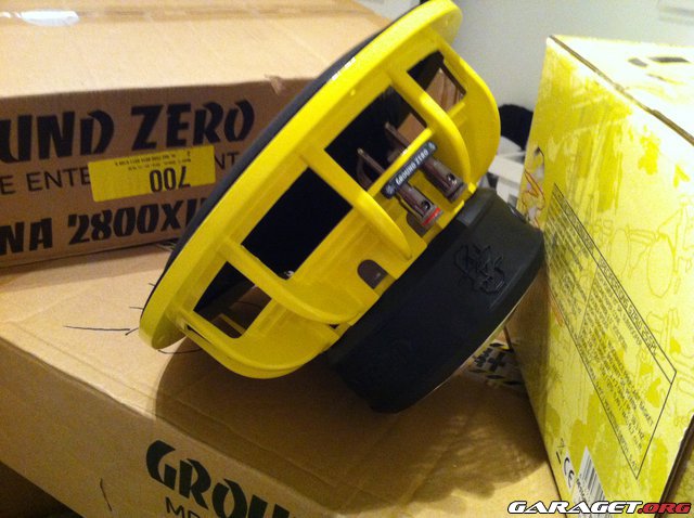

2x  Ground Zero Nuclear GZNA2800XII
Lite speccs:
Kanaler:    2
Klass:    A/B
Effekt 4Ω:    2 x 430 Wrms
Effekt 2Ω:    2 x 800 Wrms / 1 x 2400 Wrms
Effekt 1Ω:    2 x 1200 Wrms / 1 x 3XXX Wmusic
Effekt 0,5Ω:    musik: 0,5Ω stabil!
Blir ett sådant per dörr.
https://www1.garaget.org/gallery/images/153/152237/152237-2091e7c69877494f1a4b308ed9336f13.jpg
https://www1.garaget.org/gallery/images/153/152237/152237-935dc3d977b729b018a69ba2b7b7583c.jpg
Båda 2800XII stegen är signerad av Karl F. Lautner (grundare och CEO för GZ) Endast 20 st i världen som han valde att sätta sitt namn på. Lite roligt smile
https://www1.garaget.org/gallery/images/153/152237/152237-a0abbbdf73272480a19dc937afbb1c04.jpg

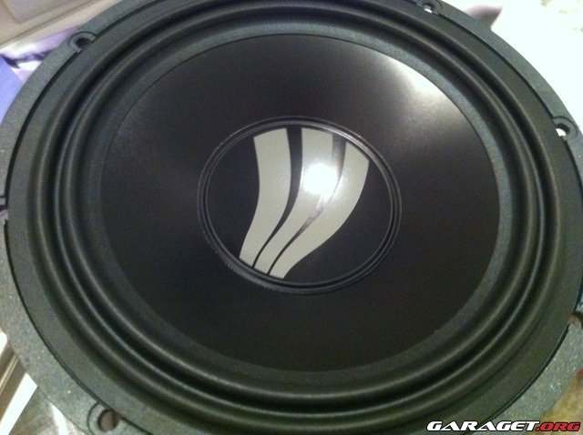

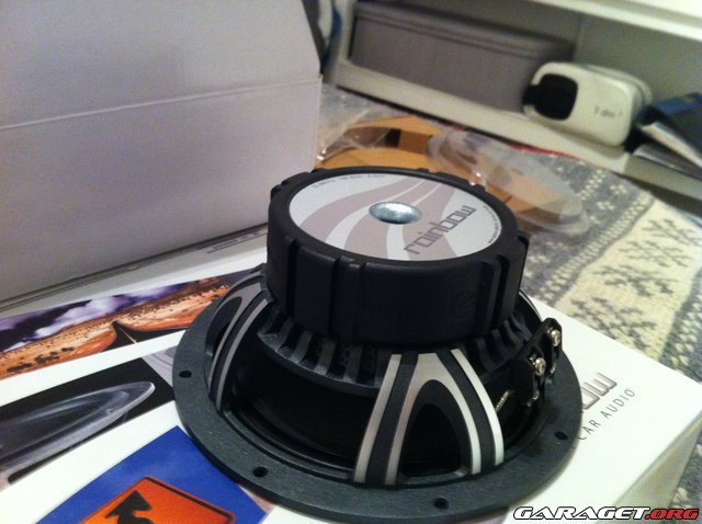

8x par  Rainbow Sound Line SL-W6 PRO
blir 8 högtalare i varje dörr.
Lite speccs:
Storlek:    6,5"
Impedans:    4 ohm
Effekt tålighet:    180 Wrms
https://www1.garaget.org/gallery/images/153/152237/152237-117bbcc57eb4a4d3cf61832350eb1a1b.jpg
https://www1.garaget.org/gallery/images/153/152237/152237-d7ee40f56d29c6a2b7a9660c84fb0607.jpg
https://www1.garaget.org/gallery/images/153/152237/152237-8629801bcb8fd3dc6e1124bc91b19cad.jpg
https://www1.garaget.org/gallery/images/153/152237/152237-10f12ba9067cd6ca778b80f6414dca09.jpg
https://www1.garaget.org/gallery/images/153/152237/152237-6e18a0ddff3bd1a30e83587b8119ddcf.jpg
Måste säga att det var en otrolig kvalitets känsla på dessa element!

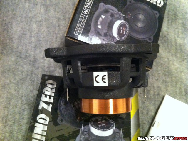

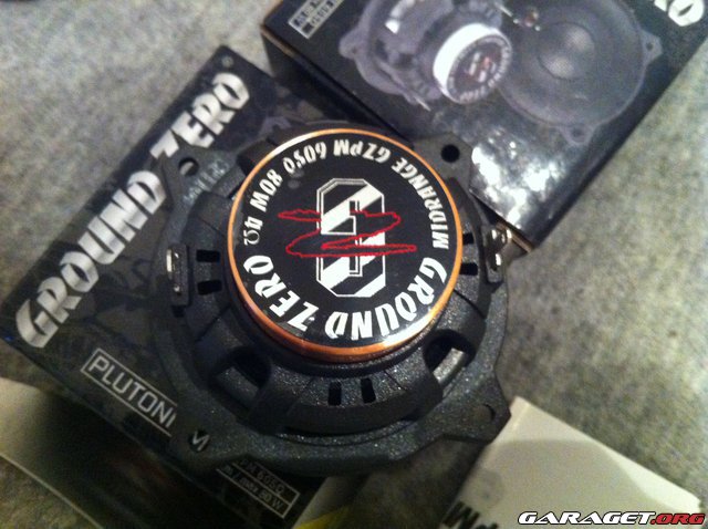

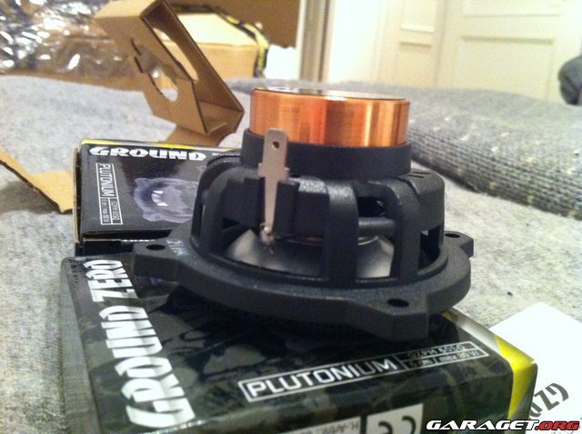

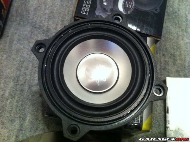

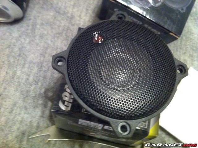

Mina små söta Ground Zero Plutonium GZPM60SQ 4x
Lite speccs:
Storlek:    7,2cm (2,83")
Impedans:    4ohm
Effekt tålighet:    60WRMS
Fs:    150 Hz
https://www1.garaget.org/gallery/images/153/152237/152237-f0159618d31e5f6fd567acb280a7efad.jpg
https://www1.garaget.org/gallery/images/153/152237/152237-da7c6a7132aaa8e1142f810381980c2f.jpg
Neo magnet smile
https://www1.garaget.org/gallery/images/153/152237/152237-d94d06077c734873a0ceaff07eaf4867.jpg
https://www1.garaget.org/gallery/images/153/152237/152237-d4ced6a830b68303e4a89a8492b8ad7d.jpg
https://www1.garaget.org/gallery/images/153/152237/152237-19d74c524a502d8b4df51be03f1642f1.jpg
https://www1.garaget.org/gallery/images/153/152237/152237-5812bd5d5eb71507e183d2db6f4f2c79.jpg

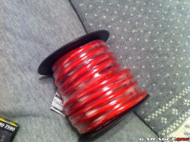

Slutligen en 20m rulle med 50mm2 kabel smile
Har inte blivit så mycket gjort med Chevan dom senaste dagarna då jag håller på att laga bruksbilen som ska in på bes!
