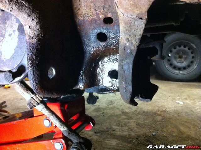

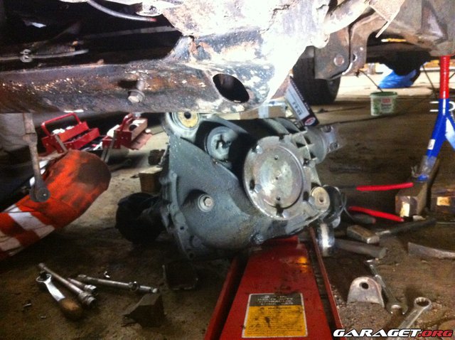

Har haft mycket annat att göra så har inte blivit så mycket gjort! Men idag fick jag tummen ur och drog till garaget en sväng, så här kommer lite bilder!
https://www1.garaget.org/gallery/images/153/152237/152237-8b09e80d3ee69fc0887c02e605571b38.jpg

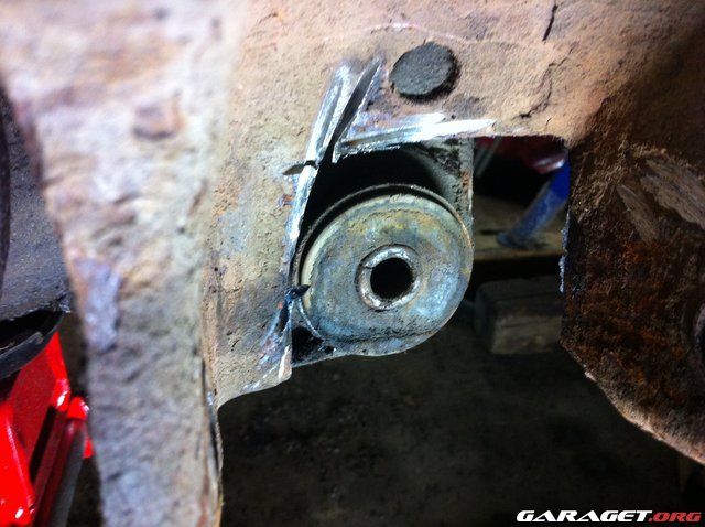

Började med att kapa bort gamla fästena till genomslags gummina då dessa kommer vara i vägen.
https://www1.garaget.org/gallery/images/153/152237/152237-fc3d4ca87a827901999934626d135af6.jpg
https://www1.garaget.org/gallery/images/153/152237/152237-4ab823d78ad56229b53e757782cdf0b0.jpg
https://www1.garaget.org/gallery/images/153/152237/152237-ee46672f413c3d81f21583688e926aee.jpg

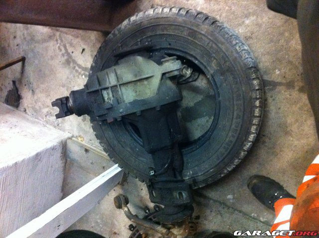

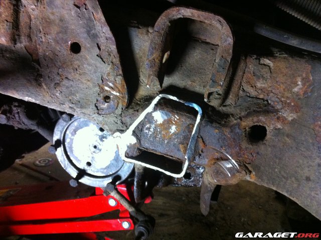

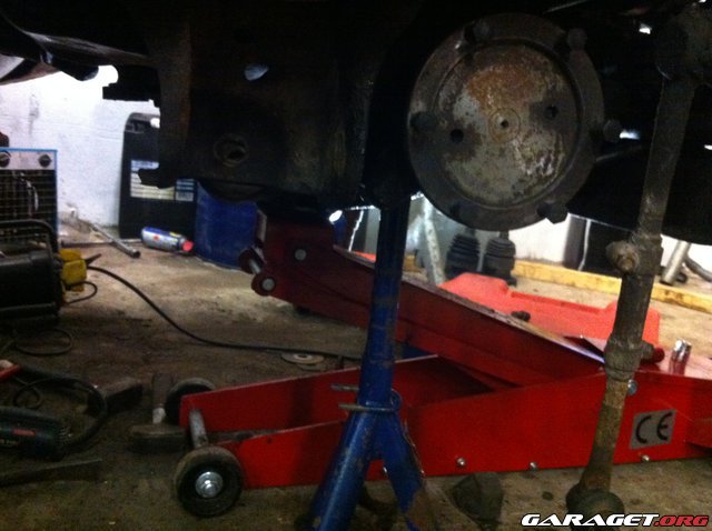

Måste även släppa ner fram diffen samt kapa bort en stor del av de gamla fästena till diffen då den ska få nya smile
https://www1.garaget.org/gallery/images/153/152237/152237-da717a692e595ca6e7e3ea0a7c8d7dd8.jpg
https://www1.garaget.org/gallery/images/153/152237/152237-3d77b029793114d70bac261d99f3c052.jpg
https://www1.garaget.org/gallery/images/153/152237/152237-9cedcdd820454f0057761bbf49b375ea.jpg
Sen var det bara att lossa på eländet.
https://www1.garaget.org/gallery/images/153/152237/152237-54b5fa6122648aea4a93e1c3fd98bbb5.jpg
https://www1.garaget.org/gallery/images/153/152237/152237-7a03800e0858f5e157d6d39d852aa1c6.jpg
Förmodligen inte fullt lika harmoniskt att få upp den igen, den hade lite vikt till sig.
https://www1.garaget.org/gallery/images/153/152237/152237-920ea1c0a53669099452e79e4c3a9861.jpg

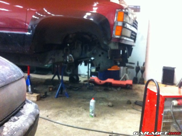

Nu är det skapligt rent framtill smile
Så här står jag idag! Ska bara kapas lite till och sedan är det bara att börja plocka på nya delar! big_smile

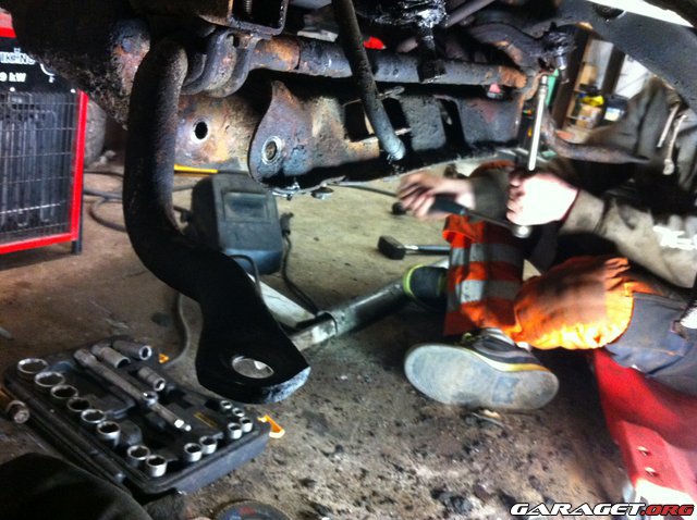

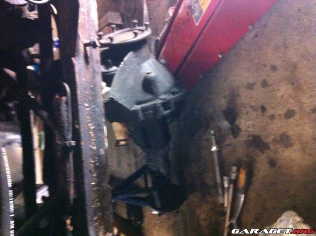

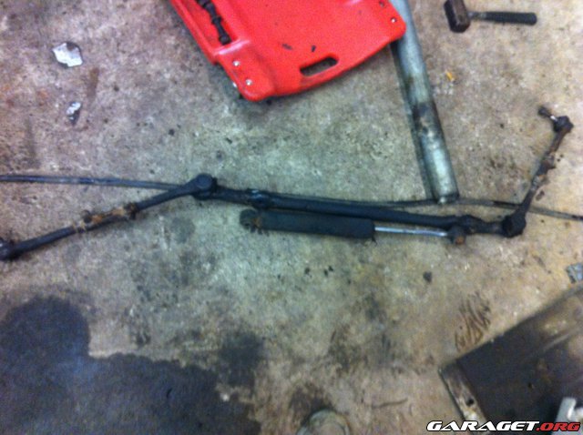

Vart en sväng i garaget på söndagen också och fick lite gjort!
https://www1.garaget.org/gallery/images/153/152237/152237-a2748a8e7189cf4b9085736f7c05e17b.jpg

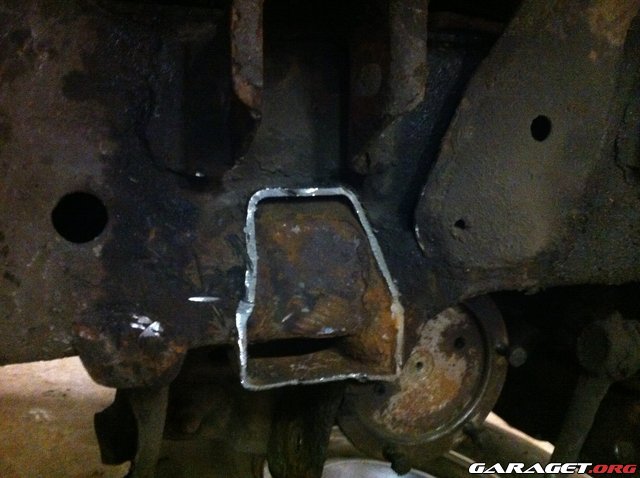

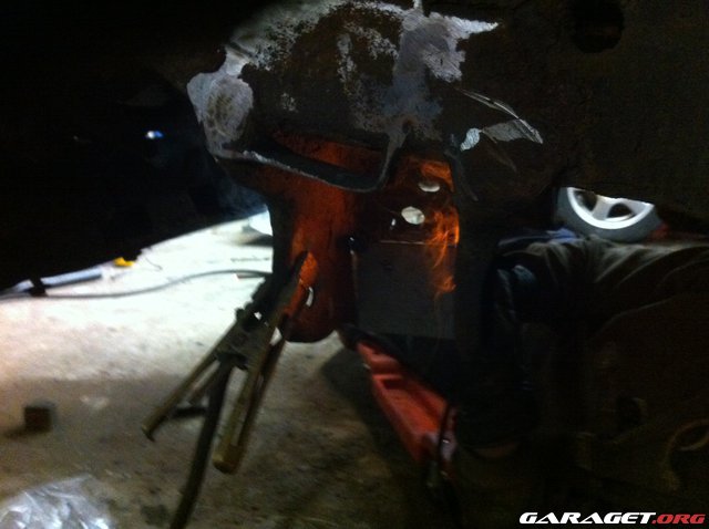

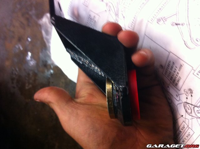

Fick börja med att bränna dit en förstärkning då man var tvungen att kapa bort en del av diff fästet som delar fäste med länkarmen.
https://www1.garaget.org/gallery/images/153/152237/152237-dd007ece2222f587b282d7f5ca01e2b2.jpg
https://www1.garaget.org/gallery/images/153/152237/152237-17a40cc7a7a5f325465e259972fcec1b.jpg

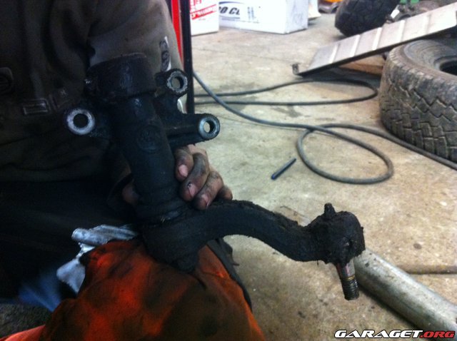

Sen blev det att riva lite mer smile
https://www1.garaget.org/gallery/images/153/152237/152237-d50bf0e8cf2fa9785926c79e1b3f7c8b.jpg
Lite delar av styrmekanismen som inte kommer användas mer.
https://www1.garaget.org/gallery/images/153/152237/152237-183d464cdec659b1110fd0b14f7ccbb9.jpg
https://www1.garaget.org/gallery/images/153/152237/152237-b82a5d3611844b416e95a2e88f88da53.jpg
Sen vart det att vända på krängningshämmaren smile
https://www1.garaget.org/gallery/images/153/152237/152237-f8c7436c641ff73d34b1e67bd2a2278a.jpg
Denna ska få sig en spacer så den kommer ut en bit från ramen.
https://www1.garaget.org/gallery/images/153/152237/152237-419be54cc4350f45b9c6c1d6a5642fba.jpg
https://www1.garaget.org/gallery/images/153/152237/152237-4fc61072a02e342be111aec90830c010.jpg

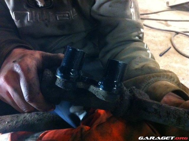

Extra fäste som monteras i tvärgående balk smile
https://www1.garaget.org/gallery/images/153/152237/152237-650ced4b678df0515d0a28978801ee53.jpg
Lite grövre än org
https://www1.garaget.org/gallery/images/153/152237/152237-69b41dc8be61f60f1544dab5529eecc0.jpg
Nu är det mesta färdig demonterat så nu blir det till att börja plocka ihop allt!

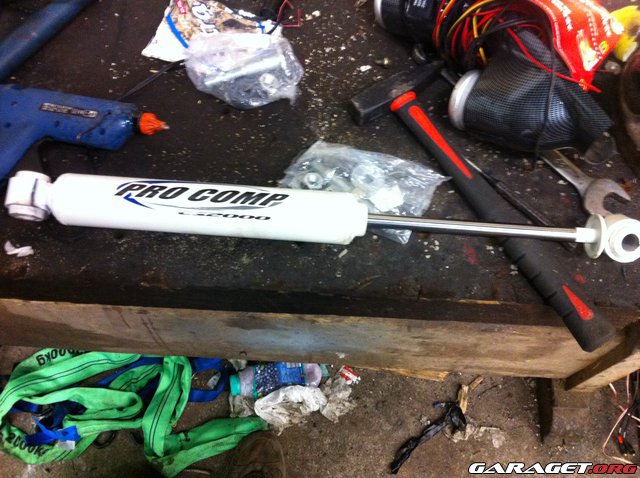

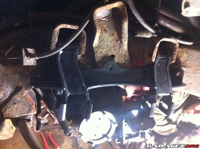

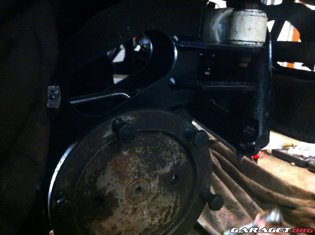

Blev en sväng till garaget idag så jag fick lite smått gjort.
https://www1.garaget.org/gallery/images/153/152237/152237-a3e493746673eab6a3e4fd39486f48ba.jpg

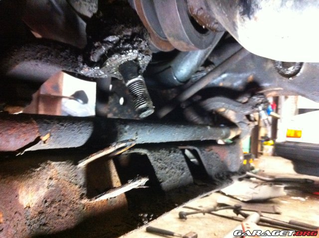

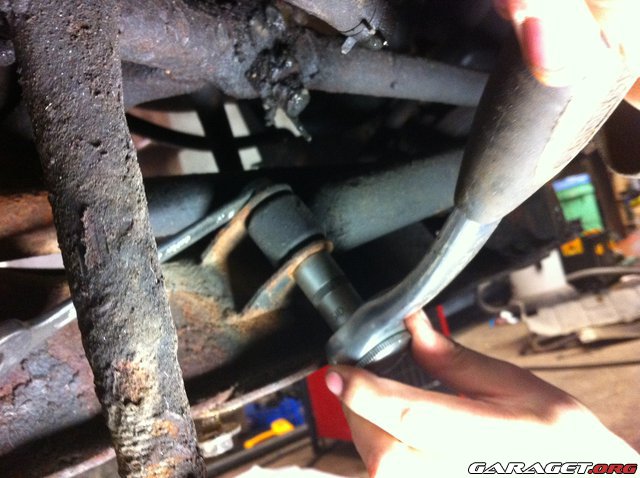

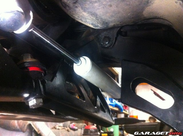

Byte av svängningsdämpare smile
Mycket mer motstånd i denna än den gamla !
https://www1.garaget.org/gallery/images/153/152237/152237-6484a4093f2ddbf19000bfd33fa42ab8.jpg

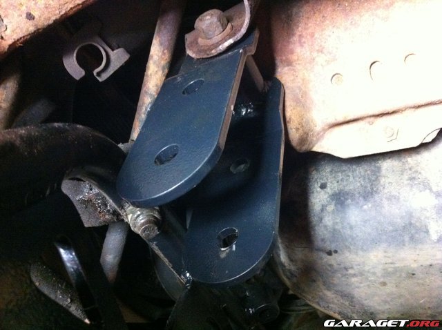

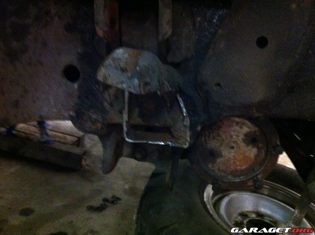

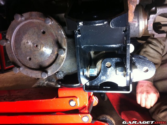

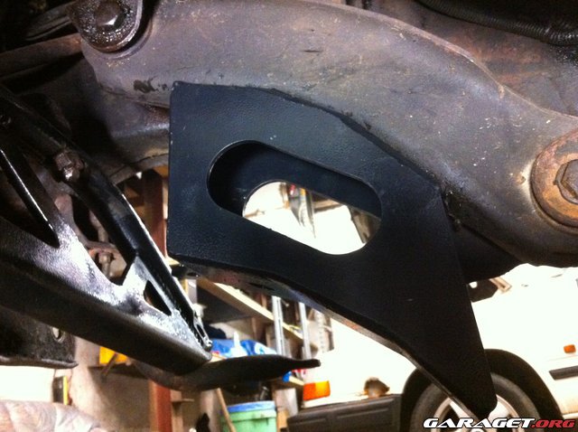

Nya fästen för att släppa ner fram diffen.
https://www1.garaget.org/gallery/images/153/152237/152237-6b384778bd8e945c68af8ccdf3735bb0.jpg
Lika så detta fästet är för att kunna släppa ner diffen smile
https://www1.garaget.org/gallery/images/153/152237/152237-db64a92f4b6fbf1f62185b82f900efa0.jpg
Nya svängningsdämparen monterad!
https://www1.garaget.org/gallery/images/153/152237/152237-6b54a0de94c5a89c6556ab666b47bb60.jpg

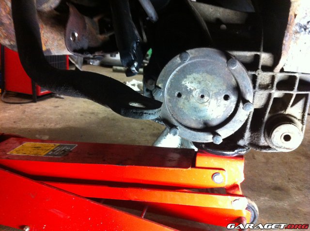

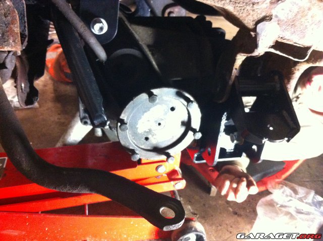

Lite trix att få fast diffen igen men det gick tillslut smile
https://www1.garaget.org/gallery/images/153/152237/152237-2ef939c84f805c594bf027b9e618c315.jpg
https://www1.garaget.org/gallery/images/153/152237/152237-db06b0583e1bacf40d7f6e060d0160f4.jpg
https://www1.garaget.org/gallery/images/153/152237/152237-b2c3d9fcba41809287da3be86c1f6154.jpg

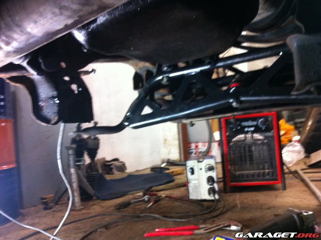

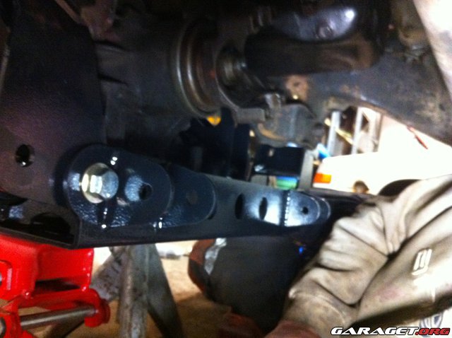

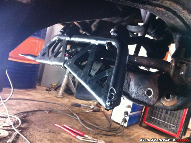

En till tvärgående balk under diffen som sedan kommer få lite stag och lull lull monterad på sig smile
https://www1.garaget.org/gallery/images/153/152237/152237-b7a9c45d22dd1f0f100d9cdc0c40f87e.jpg
https://www1.garaget.org/gallery/images/153/152237/152237-4d9336f5aa83f3e420ca09d57181fd11.jpg

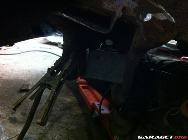

Började även att montera fästena för att släppa ner övre länkarmen smile
Går sakta men säkert framåt smile

Grymt projekt du har, följer lite i det tysta, undrar bara, svängningsdämpare? VAAAD ÄR DET?!?!? HAha, aldrig sett nått liknande!
Keep up the good work!
418 Inlägg
3 februari 2013
#179
Styrdämpare är väll egentligen det rätta ordet, helt slut i huvudet efter en heldag i garaget smile Till för att ge en stabilare styrning,  Lika bra att den blev upgraderad då den andra var ganska slut !
