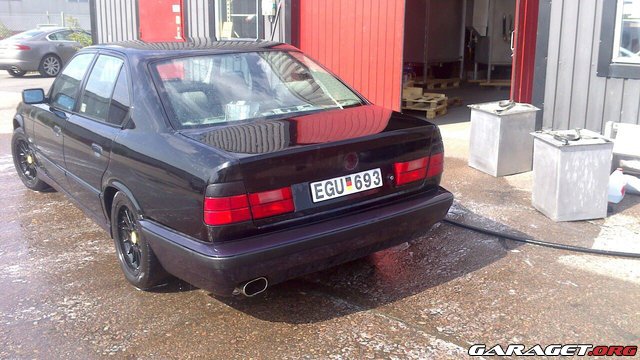

Börja med att tvätta av bilen då den badade i pollen yikes
Före
https://www1.garaget.org/gallery/images/71/70332/70332-95e45974d5c5044c0b5557367ae98591.jpg
Efter
https://www1.garaget.org/gallery/images/71/70332/70332-aa8f242260e919a015166f15026bd3b8.jpg

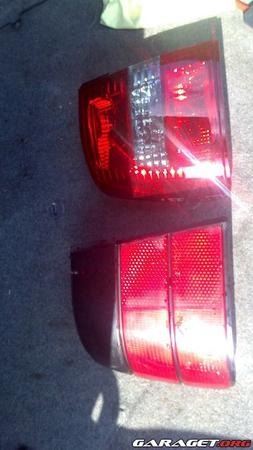

Gamla mot nya.
https://www1.garaget.org/gallery/images/71/70332/70332-156b8c320edc40a300b0feced1f50270.jpg]

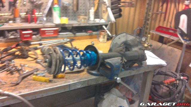

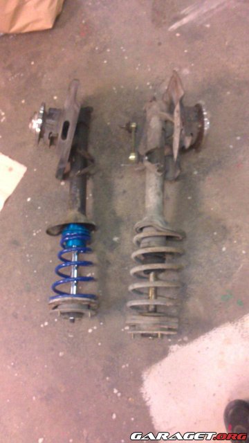

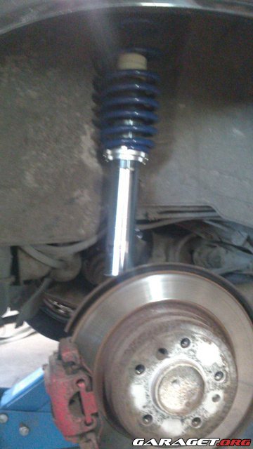

I veckan så åkte coiloverna på big_smile
Hade nog velat få ner den lite till.. men blev mycket bättre än innan smile
Började fram.. förstod att bilen va lite lös i framvagnen.. de gamla dämparna hade tryckt ut allt vad olja heter tongue
Gammal vs ny
https://www1.garaget.org/gallery/images/71/70332/70332-29e288ecadbb4ec70eb1f3076db224f5.jpg

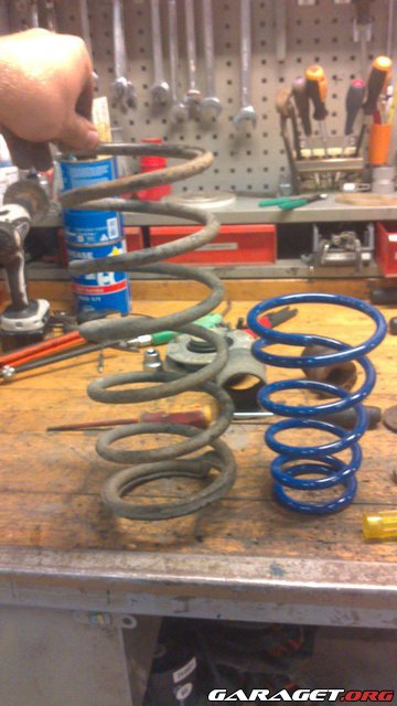

lite skillnad på fjädrarna med big_smile
https://www1.garaget.org/gallery/images/71/70332/70332-123c6e7be2a84339a7f5d7ae3b769a67.jpg
mina fjäderkompressorer va lite förstora för de nya fjädrarna.. men ditt fick jag dom iaf wink
https://www1.garaget.org/gallery/images/71/70332/70332-75f8d60c1858e6f0432966e98fcf4f65.jpg
1 klar fram.. 1 kvar smile
https://www1.garaget.org/gallery/images/71/70332/70332-24a17d69d9785cf81493f78120731c50.jpg

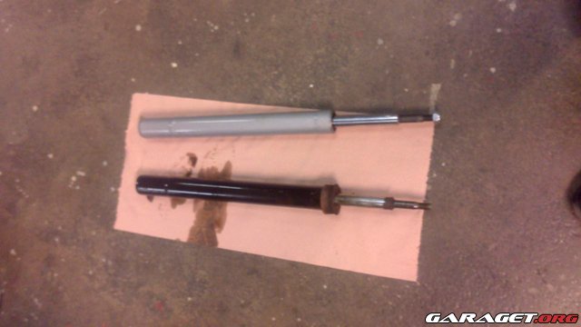

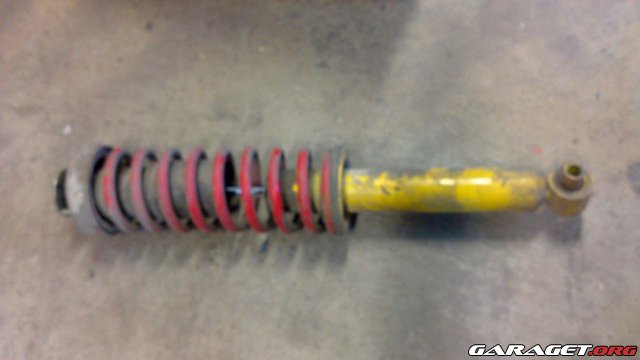

Sen va det ju bara bak kvar (jävlades betydligt mer smile )
Gamla dämparna.
https://www1.garaget.org/gallery/images/71/70332/70332-983785d242e0c485fc41ad1636ca957e.jpg
Nya
https://www1.garaget.org/gallery/images/71/70332/70332-2977663e5065e613b475d2c4e8e8324f.jpg

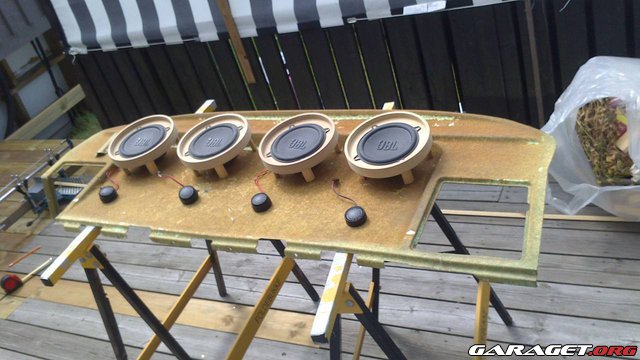

då kommer det lite bilder smile
har börjat dåna med hatthyllan nu men har inte gjort mycket mer än att fundera ut hur jag ska ha det och köpt in grejer.
https://www1.garaget.org/gallery/images/71/70332/70332-e79d83bfe6e36cb6b1cf91cfe2a21bcd.jpg
blev JBL GTO kittsystem som ska plastats in på hyllan
https://www1.garaget.org/gallery/images/71/70332/70332-9cdbb6ee068e2fcf47ed0cb96e44c49f.jpg

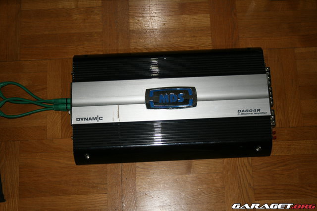

och ska drivas av detta slutsteget smile

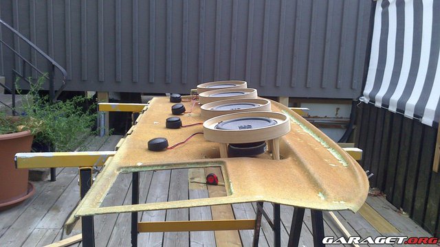

bygget fortsätter smile
Ringarna monterade och limmade.
https://www1.garaget.org/gallery/images/71/70332/70332-3845155288b641aeed2eef2f11e0fcdb.jpg
https://www1.garaget.org/gallery/images/71/70332/70332-83d1c95d42fea2f286e2eff50b52125a.jpg

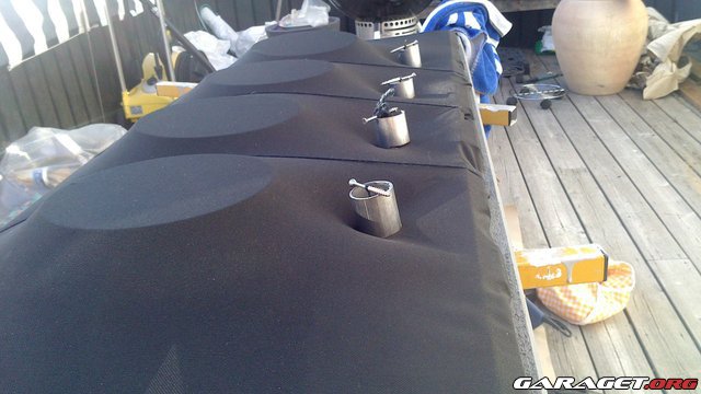

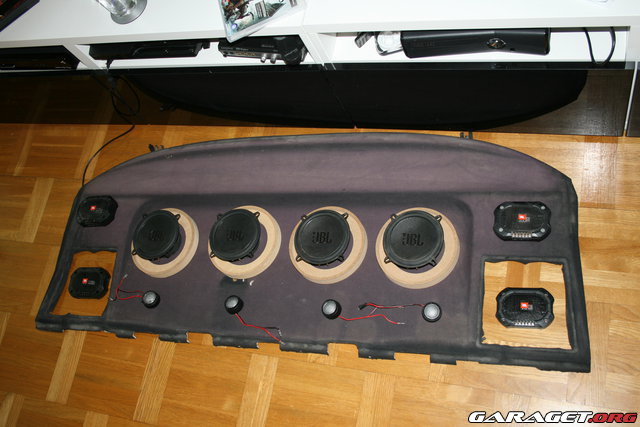

Tyget uppspänt över ringarna och diskanterna utplacerade
https://www1.garaget.org/gallery/images/71/70332/70332-e6da3ba077a2e2a7169f9dfcd6493143.jpg
https://www1.garaget.org/gallery/images/71/70332/70332-0b1ff739bb80e9eb984ae3128f6fbbb6.jpg

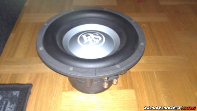

Basen som kommer stå för det låga frekvenserna smile en st DLS nordica 10"
https://www1.garaget.org/gallery/images/71/70332/70332-5b9abed0fbf809d27c3d67cfa6d67a6b.jpg
Imon blir det plast och spackel smile

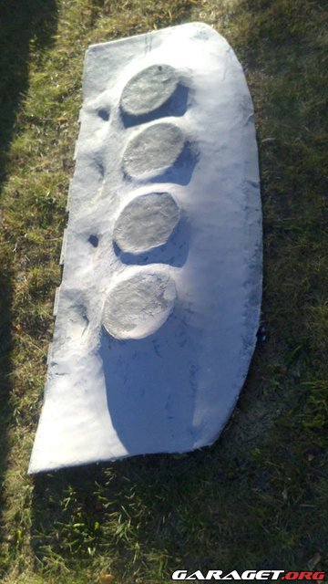

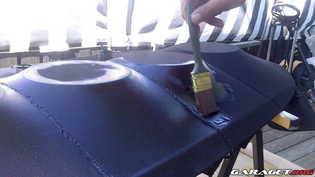

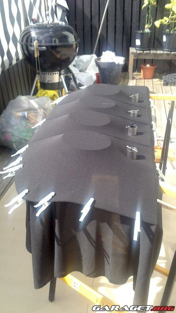

Tjossan.. idag har det hänt lite med hattyhyllan.. den har plastats roll

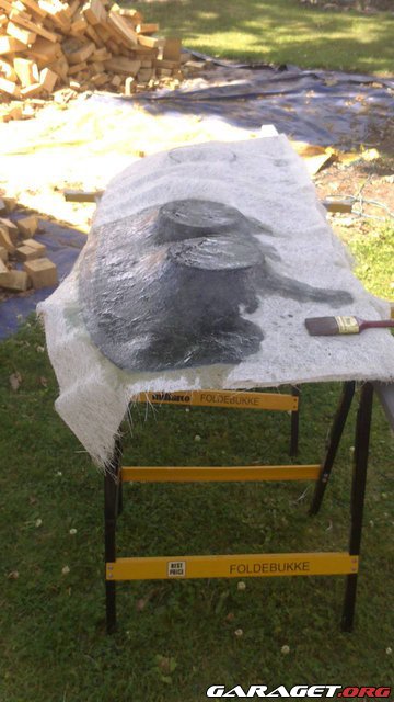

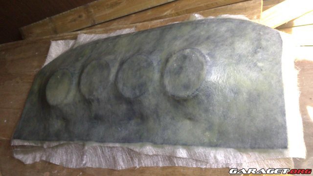

Steg 1: ha polyester på tyget så det stelnar.
https://www1.garaget.org/gallery/images/71/70332/70332-267e112376700bb552d4696d15d02d15.jpg
https://www1.garaget.org/gallery/images/71/70332/70332-f436d7d9c7ab207d1a2ce1fbee692e96.jpg

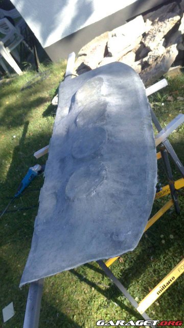

Steg 2: ta bort överflödigt tyg och slipa till ojämnheter.
https://www1.garaget.org/gallery/images/71/70332/70332-b836d87815eb2aae5e00d53ece81743f.jpg

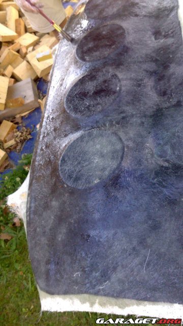

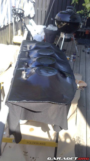

steg 3: PLASTA!!!
https://www1.garaget.org/gallery/images/71/70332/70332-e469c183eb37f69a934f3b4022466e22.jpg
https://www1.garaget.org/gallery/images/71/70332/70332-0b81ed8ff90ac26b964f69fe0af88b15.jpg
Resultatet efter dagens arbete smile.. Imon blir det först tvättdag sad men en blir det ut och slipa & spackla smile
https://www1.garaget.org/gallery/images/71/70332/70332-16a95d9b6a9067f35e958fe430106efa.jpg

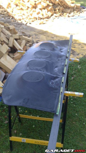

Här har det spacklats wink
https://www1.garaget.org/gallery/images/71/70332/70332-db3c4e38ae82116ea486534ddcab3e0f.jpg
nu börjadet likna nått som kan hålla högtalare smile
https://www1.garaget.org/gallery/images/71/70332/70332-e926dba3ef26f6dce5772503a4996f3b.jpg

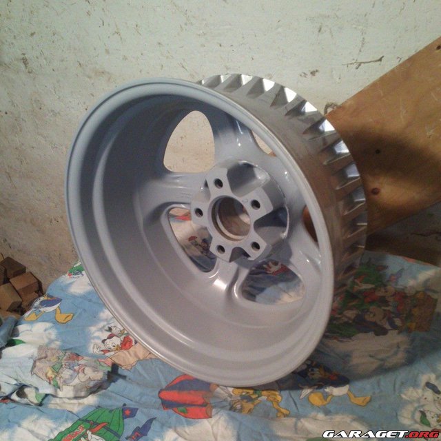

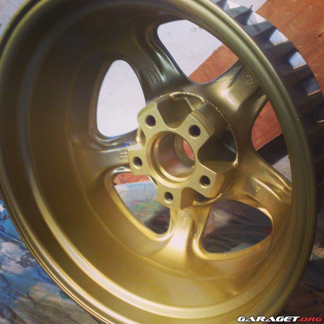

Har ÄNTLIGEN börjat med fälgarna igen och är duktigt nöjd med resultatet smile
Liter bilder så klart smile
på med lite grundfärg.
https://www1.garaget.org/gallery/images/71/70332/70332-26286ae2ae23978b6c3ca502ca48769c.jpg

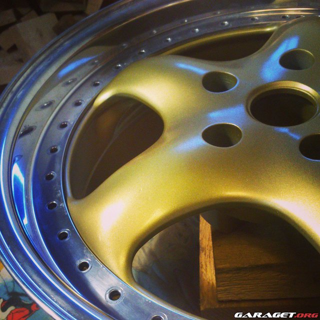

Efter lite fundering blev det tillslut guld smile
https://www1.garaget.org/gallery/images/71/70332/70332-4adba5cba93a976bf8e654da873b59c3.jpg
Och såhär blirdet med ringen på smile
https://www1.garaget.org/gallery/images/71/70332/70332-c145a6dcf2163dd9525b1b938c59839e.jpg
Blev nöjd med resultatet och nästa fälg är grundlackad så blir på med lite guldfärg imon.
