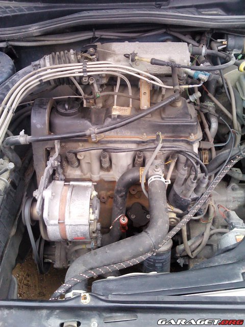

681 Inlägg
3 juni 2012
https://www1.garaget.org/gallery/images/12/11846/11846-b8fac7141303c01c98a7feab39509b79.jpg
så ser min motor ut
681 Inlägg
3 juni 2012
vart termostathuset är, alltså var den övre kylarslangen går in i motor, där finns inga blå kabel som jag kan dra ut
58 Inlägg
3 juni 2012
vi har ej samma motorer min är rp kan ej hjälpa dig
