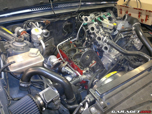

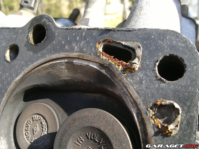

Beställde då en ny toppackning samt 12.9 bultar från KL då det lutade åt att den hade gått. Och jaha.. nuså bara fortsätta med kärran! smile
https://www1.garaget.org/gallery/images/173/172971/172971-dfe6643077063ce1178dc158316042b1.jpg
Här har ni eländet som gjort mitt liv lite jobbigt! Har rört sig lite mot vattenkanalen så det läckte in avgaser där och då blire lite för högt tryck i kylsystemet!
Misstänker att det blev så i höstas när farsan prova bilen med för högt ladd och fel soppatryck så den spika, men han vägrar erkänna! tongue
https://www1.garaget.org/gallery/images/173/172971/172971-8771949f9137875f773fe9162c4b03b8.jpg
Blir alltid en sån röra när man är i farten.. Tänkte gena lite med att vika undan insug och grenrör, men slutade med att turbo och hela rubbet åkte bort. Genväg = oftast senväg! smile

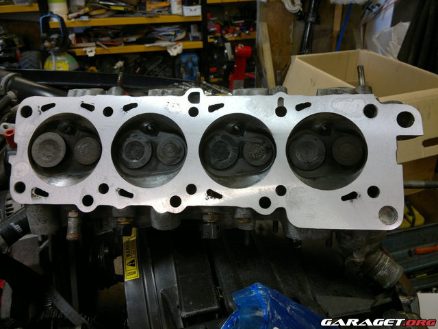

Fick bli en planing på det hela också. Han tog bara 0.1mm men lika bra att få det bra! smile
Ser alltid så nytt och fräscht ut också! big_smile
(det var samma snubbe som har arbetat på denna topp tidigare som gjorde det, så kompet är fortfarande sänkt mot original om någon undra)

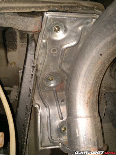

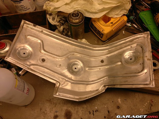

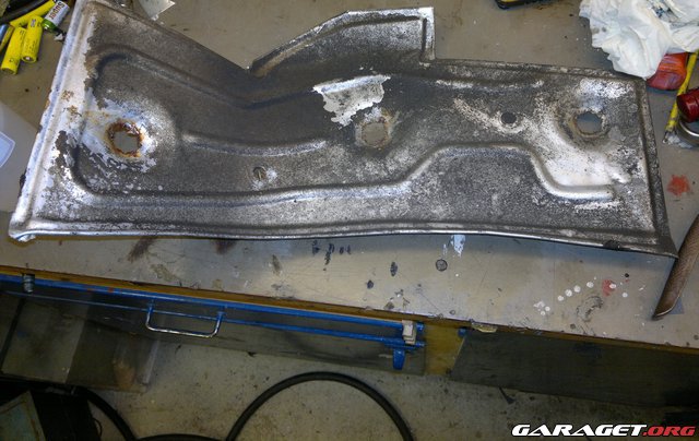

Jaha.. denna lilla sak var helt tvärlös! big_smile
Det är värmeplåten som sitter över bakaxeln, gjord i aluminium verkar det som!
https://www1.garaget.org/gallery/images/173/172971/172971-c0239fd73b7ea3ecee73eb13e26ad8d5.jpg

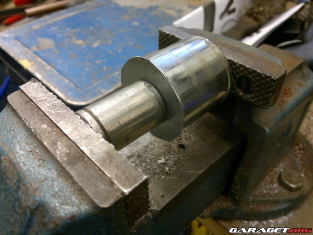

Pressar lite "brickor" med en stor och mindre hylsa. Bondemek i högsta grad! cool
https://www1.garaget.org/gallery/images/173/172971/172971-d1e3b16556bc4f90b53ecd377c22caf0.jpg
Något sånt va? Fick en liten tvätt också! roll
Tog lite packningssilikon mellan bricka och plåt, venne kanske sitter bättre + dämpa vibrationer, men men..

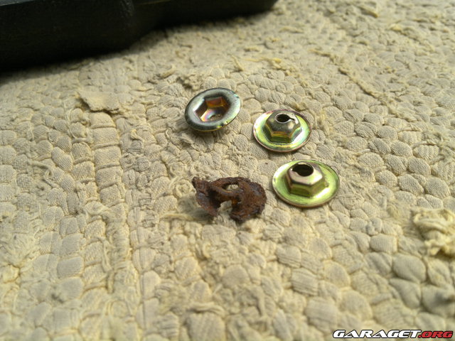

https://www1.garaget.org/gallery/images/173/172971/172971-4da47aa7097563ba6cc5c993b1cf3ce1.jpg
Uppsättningen av denna plåt sker med dessa "fjädermuttrar/brickor", köptes på Volvo.
Den rostiga var den bästa av de tre, de andra.. uhhmm försvann i damm när jag prova få bort dem yikes
https://www1.garaget.org/gallery/images/173/172971/172971-86a77c8411747055cd268b93ec30a05c.jpg
Något sånt vart det. Antar att det duger? smile

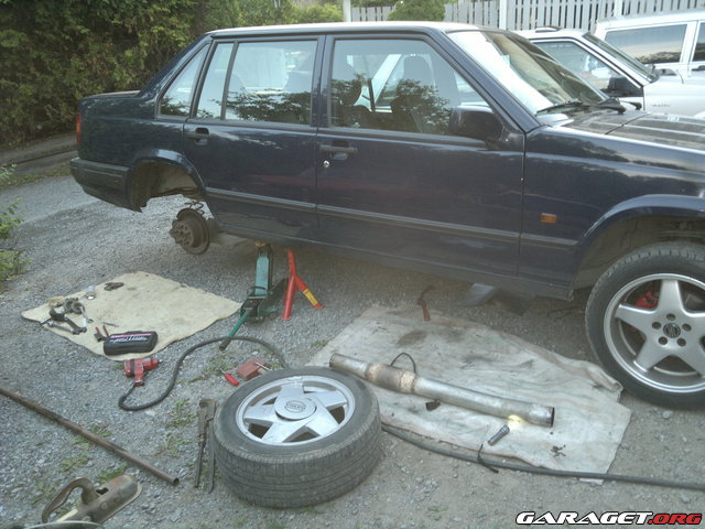

Här vare tvärdött..
Men men, det händer lite grejjer med kärran iallafall! Aa, mest skit som pajjar då.. hmm
Ska byta kardandlagret med tillhörande gummigrej då jag får väldiga vibrationer vid full gas på 1an och 2an. Det blir mycket värre med folk i baksätet så man har knappt kört något med bilen. Tror den har gått ca 50mil i år sen den togs ut igen.
Tänkte ta lite bilder imorgon på helheten på kärran och lite nya grejjer som kommit på! smile

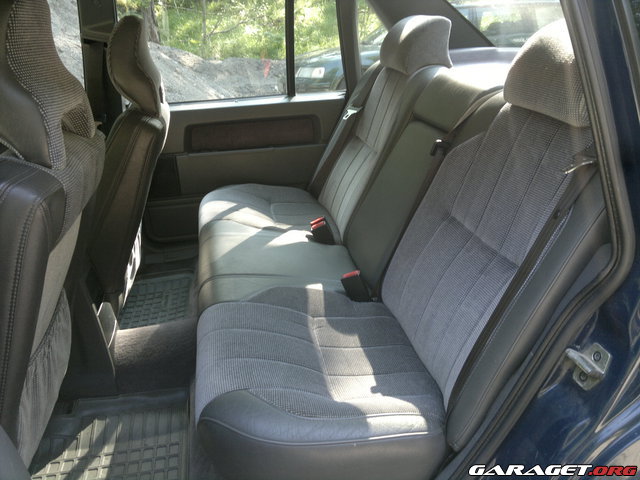

Insidan då var desto renare! Man kan skymta ett pennfack bakom ratt och spakar som kom dit..
https://www1.garaget.org/gallery/images/173/172971/172971-5556762496b3935f2ce32b8a85c9e7ab.jpg
Riktigt muffiga! Vettetusan, knappt använt verkar det som.. Men man själv sitter ju bara fram och andra har gett bra betyg på soffan! roll

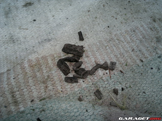

Hoppsan!
Har skramlat om katten ett bra tag och ville ta bukt med den. Trodde att innehållet/cellpaketet var löst. Visade sig att en förstärkning gått sönder (på en ljuddämpare mellan öglorna för gummiupphängningen) också så lika bra att bränna dit den ordentligt igen! smile
https://www1.garaget.org/gallery/images/173/172971/172971-830414aeacefe2d9ead8298ebdf41674.jpg
Lavasten? Det låg framför katten och levde rövare. Är ju såklart inget fel på katten utan var vårt misstag.. Alldeles för mycket avgaspasta så det vart klumpar som brändes! mad
Skitsamma, bara se glad ut då det inte var värre!
