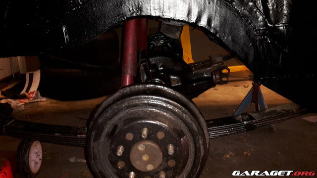

lämnade iväg bakaxeln till en kille i gbg som satte ihop den så fint. slängde upp den på juldan när jag och sambon va nere över jul.
https://www1.garaget.org/gallery/images/81/80512/80512-4ec58a310dbc77e8911b36932e4822b6.jpg
avsaknad av bromsband bak så blev det inte mycket mer gjort då. men axeln är färdig på plats.

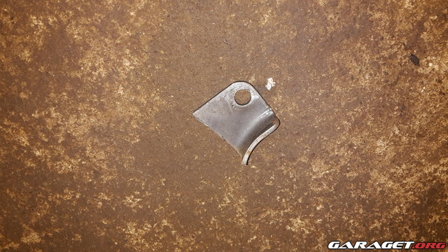

beställde hem bromsband från dalhems och va ner nu i helgen som var, då upptäckte jag att jag saknar de små pinnarna som sitter mellan hjulcylinder och bromsband. de är nu beställda från Norrlands custom och kommer förhoppningsvis i veckan här.
istället. på med hjul, ut med åbäket, vända den och...

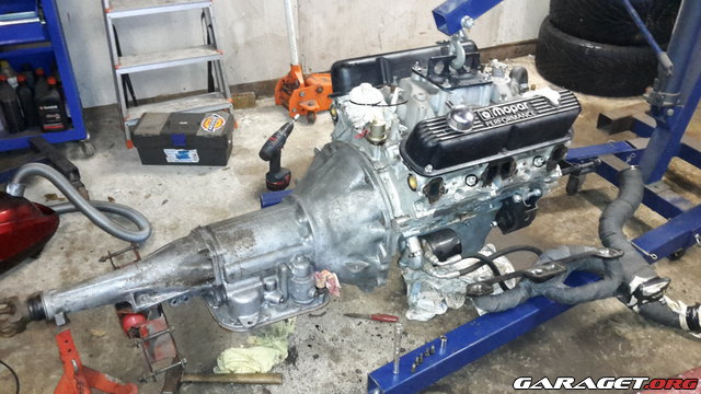

skruva ihop motor och låda, samt slå i de 2 sista frostpluggarna jag inte kommit åt innan. Tack för hjälpen Reine!

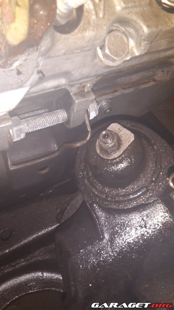

sen i brist på hjälpande händer så fick min kära mor sköta motorlyften. men motor fan ville aldrig komma ner på rätt plats, tills jag såg detta
https://www1.garaget.org/gallery/images/81/80512/80512-d482f6b0a732778ea56769f5e5d29a8c.jpg
motorfästet ligger an mot styrsnäckan, upp med motorn lite, av med motorfästet, fram med vinkelharry
https://www1.garaget.org/gallery/images/81/80512/80512-503bac80a7ab9768178068b565a48a76.jpg
https://www1.garaget.org/gallery/images/81/80512/80512-fe7d4ee9c950b8156a0a67df4551ea13.jpg
frigång!

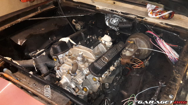

grenröret på högersidan hade jag dratt dit i förväg. lite trångt med bultarna där. värre när man tampas med en innerskärm oxå.
fast med växellådsbalk och på mer mer grenrör. servopump, generator, startmotor osv.

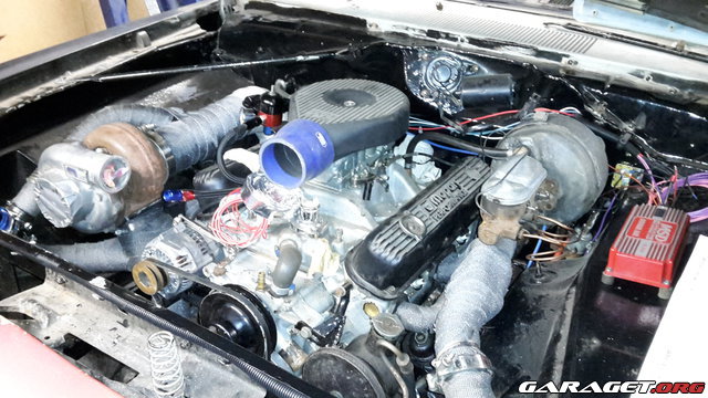

på söndan kom det en skäggig långhårig herre med en Badass Duster ner och hjälpte mig bena ut elen till motorn och förklara för mig hur jag tänkt fel (eller inte alls?) när jag dragit kablarna efter egna initiativ smile
vi kunde dock inte hålla oss och fick slänga på lite mer grejer, placera MSD boxen och lite sånt. nu ser det ut såhär.
https://www1.garaget.org/gallery/images/81/80512/80512-52b443c7b37ed3b57e23c3f856c2b9bb.jpg
https://www1.garaget.org/gallery/images/81/80512/80512-70c93f8d3a00a1c84e761089a03103c3.jpg
lite mer elgrejer är beställda på Ebay och Dalhems och är hemma om några veckor så man kan fortsätta där, bland annat göra färdigt instrumenthuset och mittkonsolen. bakbromsarna kommer förhoppningsvis ihop till helgen (efter Norrköpingsmarknaden) och är då färdigt för att luftas. (Efter att jag flyttat solenoiden till linelocken då...)

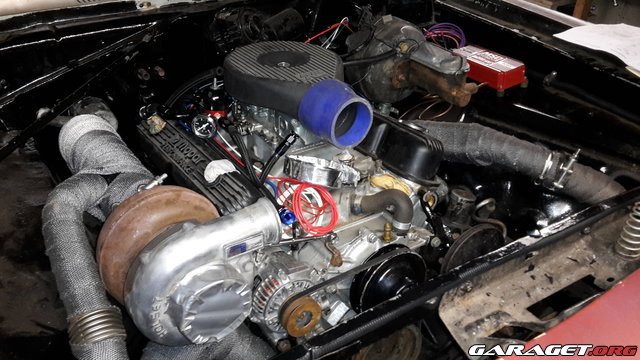

det går långsamt framåt men mycket av elen börjar bli färdigt. lyset är provkört och soppapumparna är kopplade och funkar. mätarhuset är färdigt o ska bara stoppas i. (vattentempen saknas på bilden) har fått lite anslutningar till oljekylarna så de kan kopplas in o då kan jag fylla olja i motor o låda. sen närmar det sig provstart smile Tack Kim för hjälpen  smile
några polare skaffade sig en 940 turbo som ska slaktas, därfirån fick jag tag i en rejäl elfläkt och ett dugligt luftfilter, tack Martin o Thom smile
generator o startmotor ska kopplas in, övre kylarslangen har jag fått alla delar till, efter att jag beställt fel diameter och fick skicka tillbaka.. seb ska tanken fyllas med soppa och kolla att alla ledningar o kopplingar är täta, förgasaren ska kalibreras osv.. massa små saker återstår men bara bocka av det efterhand.

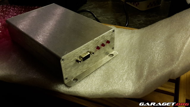

msd boxen jag köpte i Norrköping på vinst och förlust för en riktigt billig peng small det till i när vi drog på huvudströmmen, så en ny sådan fick skaffas med. ligger för avhämtning i Halmstad.
låter bilderna tala för sig själva.

Hade problem med dåligt oljetryck innan jag gjorde en strypning till turbon på slangen/röret till den.
Undvik att ha för stor ledning till turbon samt returen ska vara stor (16-22mm). Annars trycks olja in i avgashuset med fantastiskt mycket rök som resultat.
Finns en del saker som kan bli tokigt och vid provkörning inser du garanterat att ögonen måste vara PÅ vägen så mitt
tips är att ta med en CO-pilot som kan se mätarna.
Lycka till förövrigt.
