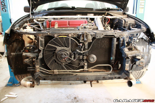

Då börjas det att skruva ner!
https://www1.garaget.org/gallery/images/64/63413/63413-4f68ecb56215d78be7c6e9e866f8811f.jpg
https://www1.garaget.org/gallery/images/64/63413/63413-65de2f3df13dbca48bad485fb215d154.jpg
https://www1.garaget.org/gallery/images/64/63413/63413-1d6f6455f8a17ea439d1654392025eb8.jpg

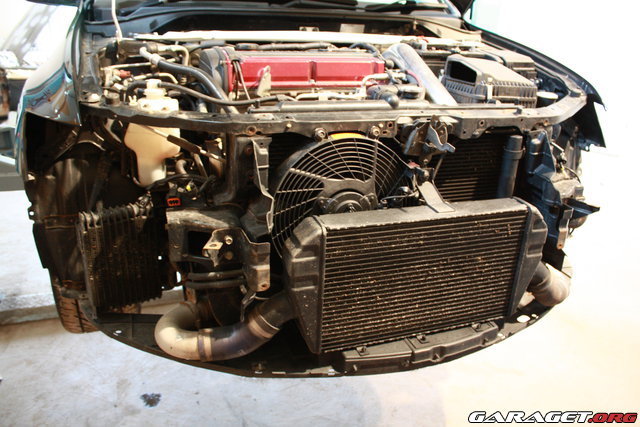

Efter 40 min så ser det ut så här!

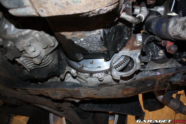

tog bort startmotorn för att komma åt att lossa tråget.
https://www1.garaget.org/gallery/images/64/63413/63413-981abc1b82027a8d415262479306323a.jpg
Snart är allt loss

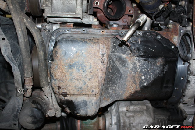

https://www1.garaget.org/gallery/images/64/63413/63413-dda049ca89a28d02916f1ba634da4348.jpg
Då va det bara att kolla om det finns något glappt här! Oljan såg fin ut och det låg bara små små korn i botten på tråget.
https://www1.garaget.org/gallery/images/64/63413/63413-f0cf3f5f347d51592c108207fde8cac8.jpg
Hittade felet, 1a vevlagret är glappt, allt annat så riktigt bra ut. Skaplig lättnad! så nya bättre vevlager blir att beställa!

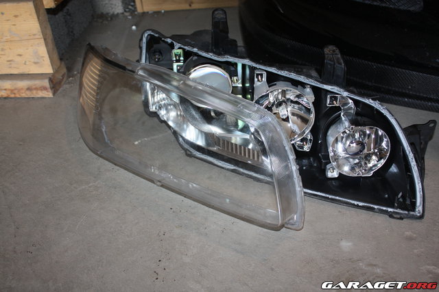

När ja inte kom längre med motorn så började jag plocka isär lysena för lite lackning!
https://www1.garaget.org/gallery/images/64/63413/63413-ebda224c9edeeb3da01cab3f966cb8c1.jpg
Då va dom ur! smile
https://www1.garaget.org/gallery/images/64/63413/63413-f264f69f979ad1fda25cf4e2f0d7b7a4.jpg

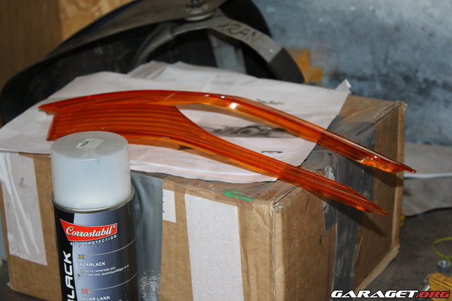

Tog bort dom tråkiga oranga blinkers glasen
https://www1.garaget.org/gallery/images/64/63413/63413-60030e10a654b49309cfd42080cd8895.jpg
resultat, glasen kommer på efter jag har polerat dom! Mer han jag inte idag! Kommer mer vart efter smile
