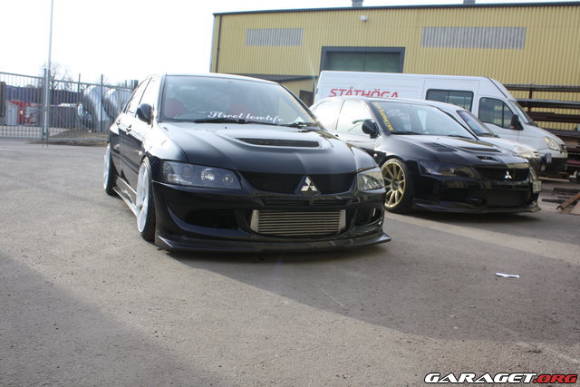

Jahopp, Året börjar gå mot sitt slut. Denna säsong har varit totalt usel. Gör det långa kortfattat :
Växellådan rasade på vägen ner till elmia 2013, Därefter stod bilen i 7 veckor då jag fixade växellådan själv.
Efter att ja fått ihop bilen så bytta ja tändstift. Dock blev det fel stift så två stiften smälte sönder och gick hål på en ventil o  spikade något grymt. Då va detta 2 dar efter växellådan va ihop,. Så bort med toppen, som tony på AG:s gjorde ett kanon jobb med, körde ca 3 dar, sen kommer knacket i motorn, då va det dags för vevlagerras, och varför detta hände va för att bilen spikade så pass mycket när stiften smälte så där tog allt slut. Sen dess har den bara stått och typ ruttnat, nae då, men har sparat pengar och jobbat. Men nu är det äntligen dags för Motorrenovering, soppasystem bygge och en slut mapp! smile
Lite bilder från sommaren!
https://www1.garaget.org/gallery/images/64/63413/63413-56f6eca85860766ec82fc119b3d7617e.jpg  Dagen innan elmia.
https://www1.garaget.org/gallery/images/64/63413/63413-cf3ee14716ecf4e2d94848ff30e368e4.jpg
Straxt innan vevlagerraset, Slutresultat av utseende 2013
