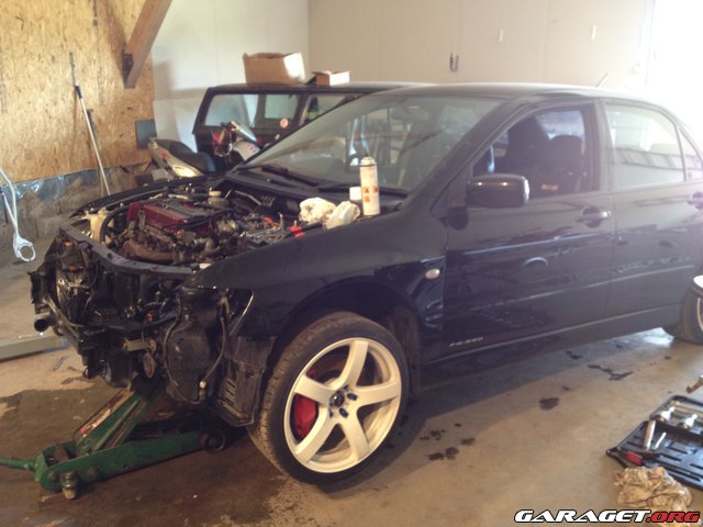

hej hopp, nu efter ett tag så tänkte jag dra igång nedbrytning på evon. Har som sagt att fullt upp med nytt jobb och andra roligheter för mig.
Planerna går upp och ner med evon varje dag. om jag ska lägga svett o tårar på motor eller på bara utsida. Men det tar vi när motorn är urplockad och bedömer skadorna.
Idag ska jag börja och köra in evon på våran lyft och skruva isär så mycket som möjligt. Sen ner och ställa upp den på bockar där den ska få stå tills den är färdig.
Får hjälp att rillle gär på garaget då vi är bra vänner och bor nära så det blir nice!
Bilder kommer ikväll!!! smile

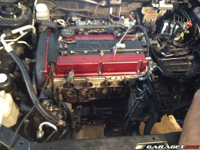

https://www1.garaget.org/gallery/images/64/63413/63413-7cc40b5170888233a65364c17e7debc1.jpg
Då kör vi då, bara att rulla in bilen i garaget..
https://www1.garaget.org/gallery/images/64/63413/63413-3f1e3e6af3784ac66bb04ccc34ad7495.jpg
på börjat projekt

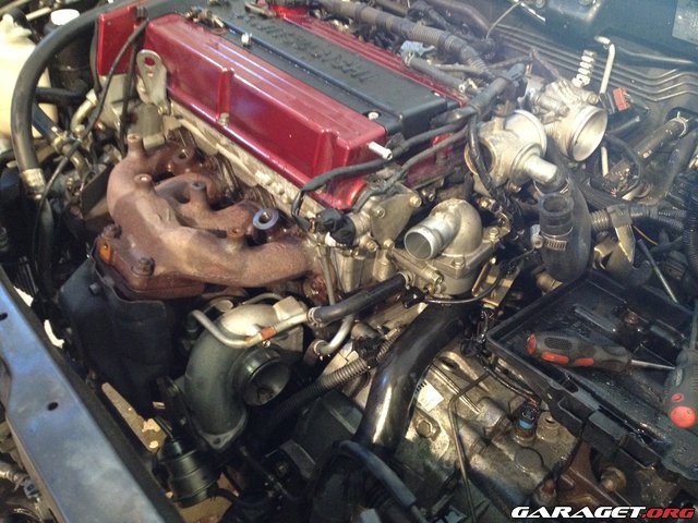

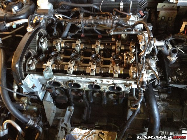

https://www1.garaget.org/gallery/images/64/63413/63413-e8c0e8fdd63ba78ac8dab0a0c13447d8.jpg
https://www1.garaget.org/gallery/images/64/63413/63413-d549727a19e7ad24a3a83d321d9377be.jpg
https://www1.garaget.org/gallery/images/64/63413/63413-c0a43480caf60ebafa968d4272b3e65e.jpg

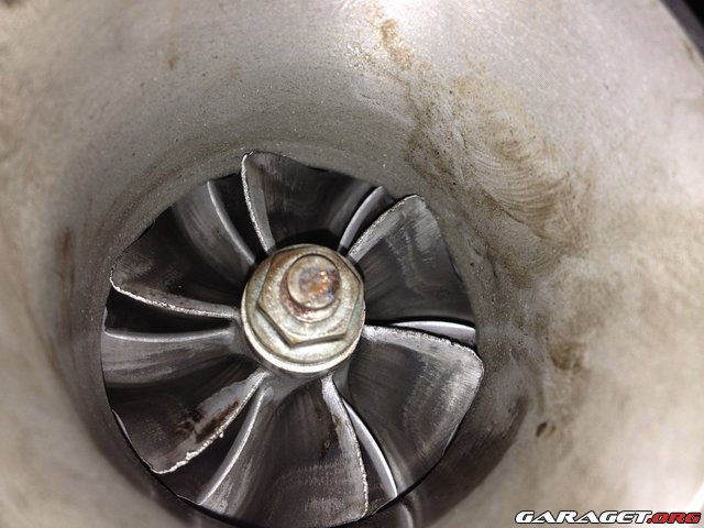

Upptäckte att turbon va trasig med..

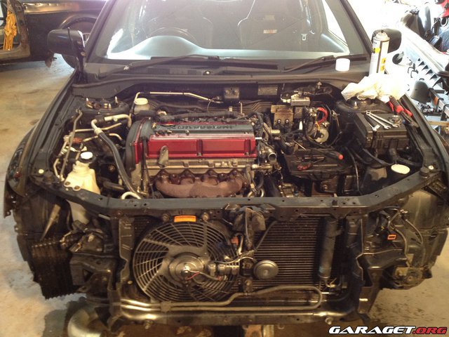

https://www1.garaget.org/gallery/images/64/63413/63413-c2158e7ad68a506bdb3d433cac3838b2.jpg
https://www1.garaget.org/gallery/images/64/63413/63413-56b42f1cae40f4f4edfc90d793c9ad39.jpg
https://www1.garaget.org/gallery/images/64/63413/63413-285ad551e72fbe88b2897f78e9509c1b.jpg
https://www1.garaget.org/gallery/images/64/63413/63413-95588bd27dc542ed86a51d436c138fa0.jpg
på gång

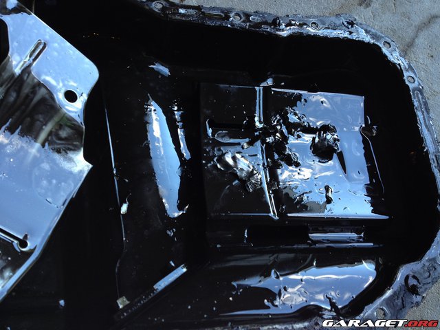

https://www1.garaget.org/gallery/images/64/63413/63413-8411779a131fc286c696a7efa1d44eac.jpg
https://www1.garaget.org/gallery/images/64/63413/63413-ec8fdffdec8161071fd9b088f3d42aa3.jpg

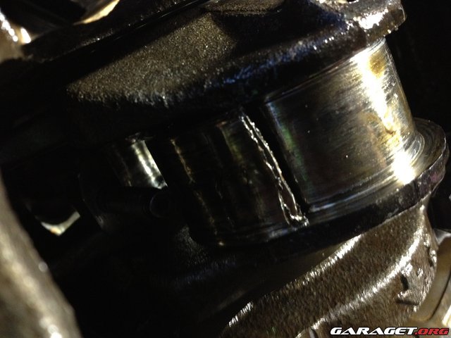

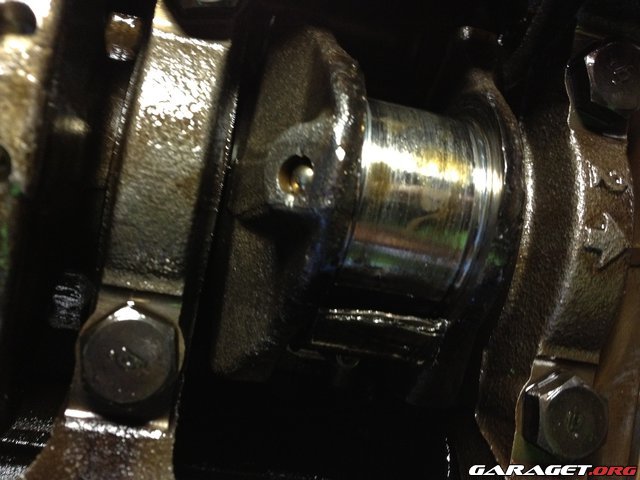

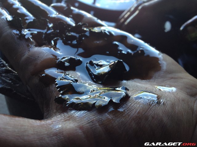

Ja som bilden visar så har vevlagrena gått av och sedan snurrat runt rätt mycket.
https://www1.garaget.org/gallery/images/64/63413/63413-51baad002f316cfb012dc89886b56f91.jpg
Slut för idag., Inga bra nyheter utan det ser ut som att veven måste balanseras upp och slipas.
