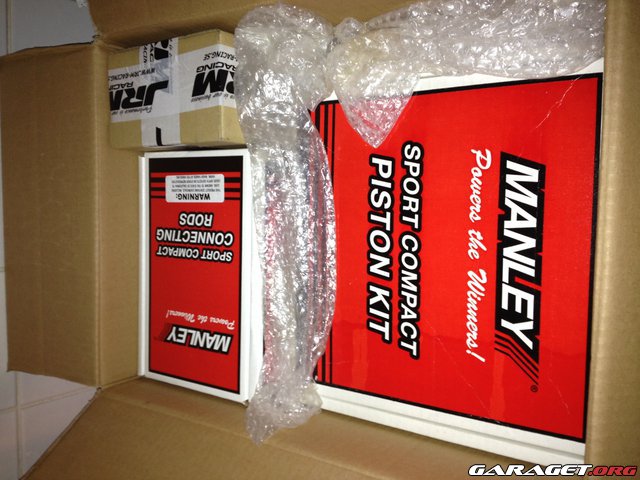

en bild på manley kolvarna smile i morgon åker även bilen till ag:s. Äntligen..
https://www1.garaget.org/gallery/images/64/63413/63413-27e01b5b9975a1dded82318c01c636e6.jpg
hela paketet med var, stakar och alansborttagning
https://www1.garaget.org/gallery/images/64/63413/63413-73b598a921e0c25300edc5620e8e0511.jpg

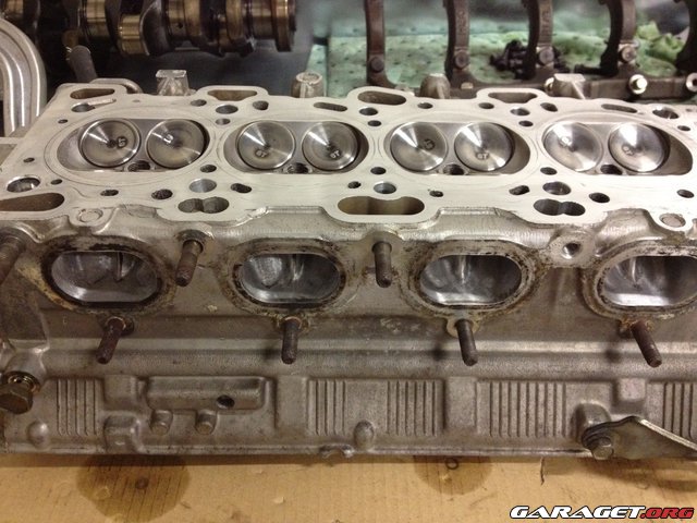

Va hos Ag:s idag och lämnade dom helt nya HKS 274/278 kammarna som jag ska köra på. Köpte dom av JRM och fick ett riktigt bra pris.
Fick även ett par bilder över hur det ser ut. Och nu är det bara Vevaxeln som vi väntar på tills dom kan bygga ihop motorn.
Finns det någon som har ett extraktor grenrör med wg fläns på kan ju höra av sig om det nu är någon som läser detta.
https://www1.garaget.org/gallery/images/64/63413/63413-0115f885240961aeb59e3c4e1c3a964e.jpg
Så ser det ny borrade och tvättade blocket ut, 85,5mm
https://www1.garaget.org/gallery/images/64/63413/63413-4ef789a647221dce9855ce1cd1c7eab2.jpg
Nya stakarna o kolvarna ihopsatta med kolvringar mm..
https://www1.garaget.org/gallery/images/64/63413/63413-78138e93edc5596edba93a12df0adc5b.jpg
Ny portade och nyrenoverade toppen. Väntar på dom värre ventilfjädrarna bara så är det ihop snart, Portad på både avgas och insug..
