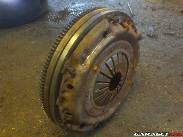

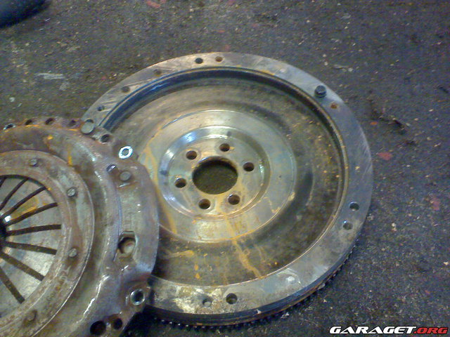

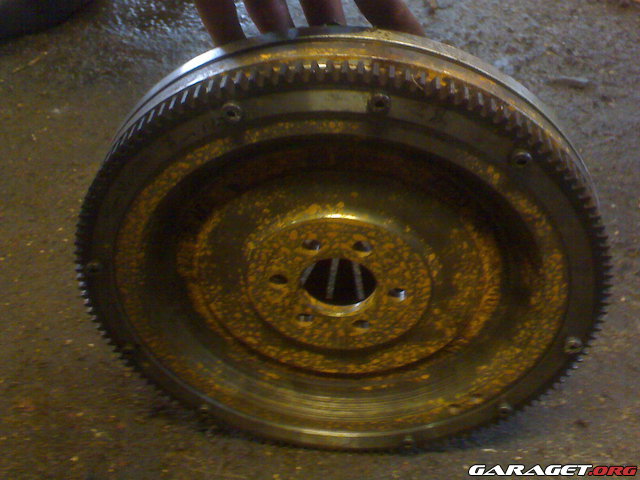

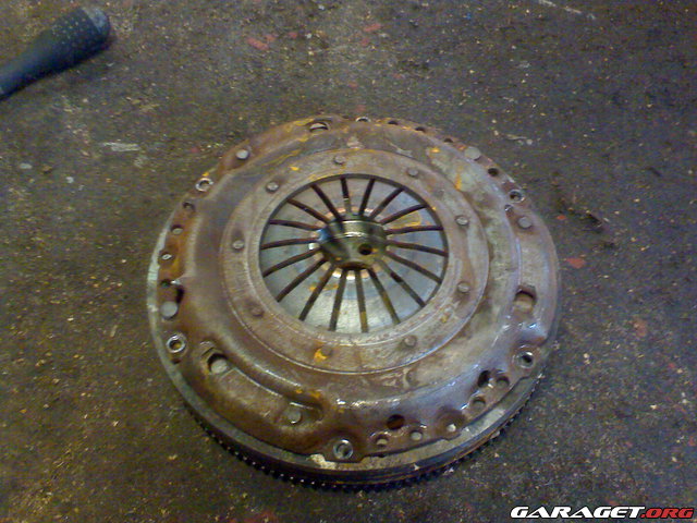

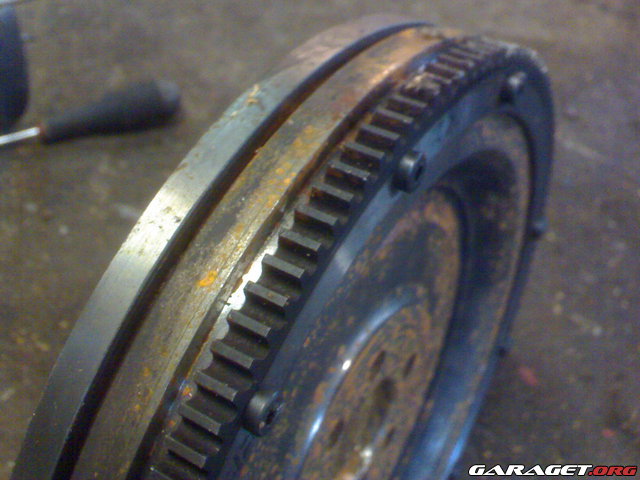

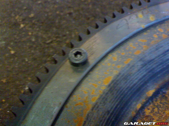

har kommer lite bilder på svänghjulet som jag ska använda

lite mer bilder fråga om ni undrar något
