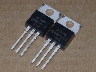

Detta kan du laga om du ha lite lödkunskaper. Skruvar du av den brickan som håller transistorerna så kommer du se ett nummer. Troligen någon form av IRFZ eller liknande. Ser ut att sitta 4 likadana där så kolla nummret.
Exempel på hur de kan stå:
http://img02.taobaocdn.com/bao/uploaded/i2/T1wtVQXoRlXXcmIJZ__075755.jpg
När du kollat upp detta kan du helt enkelt gå in på ELFA och beställa 4st nya. Kostar oftast inte många kronor stycket.
Det viktiga är att du byter alla 4 även om det ser ut som att någon eller några är hela. Sen gäller de att vara riktigt försiktig när man löder. Är du inte duktig på detta själv så kan du alltid frågan någon som kan. Du får ta ut kretskortet så att du kommer åt undersidan.
