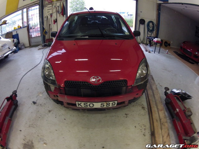

Tack för alla tips, nu är det gjort iaf. Stötfångarna är lackade....kommer upp bilder under helgen på det.
Stickerbombning blir det på fredag, får se hur och vad det blir men tror mest jag kör smådetaljer. Däremot gjorde jag lite småpill med framlamporna som jag tror passar på dom flesta bilar.
Bilderna blev lite sådär....

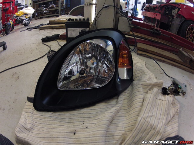

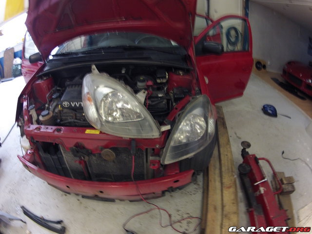

Det man behöver i materialväg är maskeringstejp, plastprimer, färg och en ugn eller varmluftspistol.
https://www1.garaget.org/gallery/images/109/108852/108852-cb39c509b91848f8cbe2ede926897288.jpg

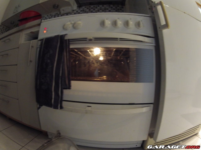

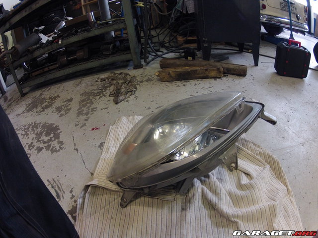

Dra på ugnen på 75-150grader
https://www1.garaget.org/gallery/images/109/108852/108852-e0695769aa2f42b9a4e796902ceaa40e.jpg

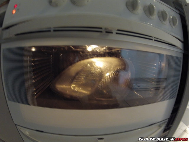

Släng in lampan i 5-10minuter
https://www1.garaget.org/gallery/images/109/108852/108852-82ad98ab5d8117d13916279ba5051779.jpg

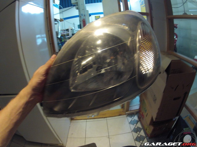

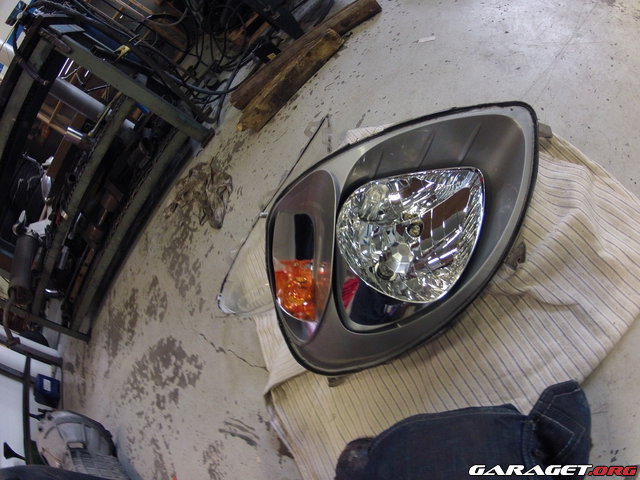

Dra loss glaset från huset
https://www1.garaget.org/gallery/images/109/108852/108852-2225186eef08155a3d14deb6cd290ef6.jpg
https://www1.garaget.org/gallery/images/109/108852/108852-c2d8e125a6b89e4cc6fd6ad6e18fa848.jpg

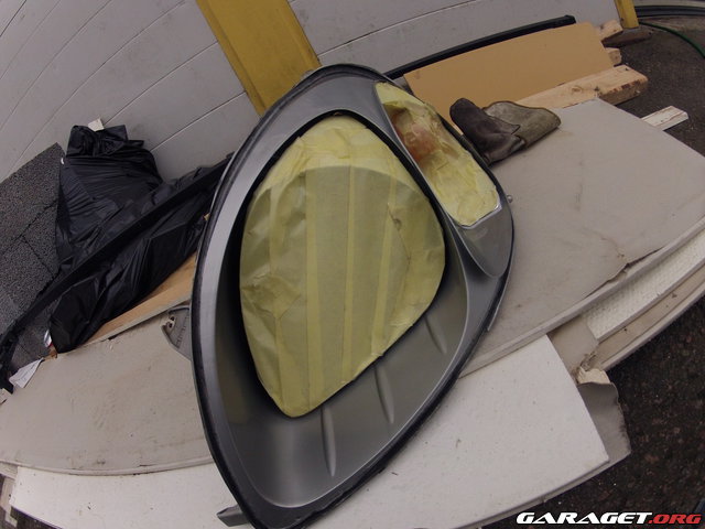

Maskera noggrant och dra på plastprimer
https://www1.garaget.org/gallery/images/109/108852/108852-bcddcbf010859b6167a50851ffdde6b2.jpg

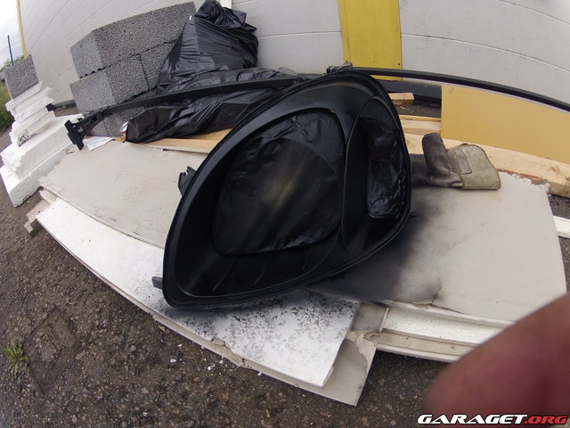

Dra på några lager färg, jag tog mattsvart.
https://www1.garaget.org/gallery/images/109/108852/108852-a8d52cef80da2ad5872af59bd092c733.jpg
https://www1.garaget.org/gallery/images/109/108852/108852-c1156bb347f583b2fb96ce5c82097e21.jpg
Låt torka lite sen dra av maskeringen....man inser hur snyggt det skulle varit med klarglas.
https://www1.garaget.org/gallery/images/109/108852/108852-e71d489d04cd2cdc08422af13b887bc1.jpg

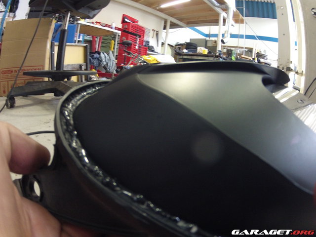

Sen drog jag en sträng med smältlim runt, tror inte det behövs men skadar väl inte.
https://www1.garaget.org/gallery/images/109/108852/108852-5dda15eabf49ea0832c5a52f0d2b3a9b.jpg
Släng på glaset och in i ugnen med det, låt det baka i 5-10 minuter och tryck sedan fast glaset ytterligare.
https://www1.garaget.org/gallery/images/109/108852/108852-856162e7c470900aa591967929d94b46.jpg
Tycker själv det blev en jäkla skillnad....glaset fick även lite merpolering då jag har köpt finare papper och körde även autosol på polermaskin vilket gjorde dom ännu finare. Syns dock inte på bilderna.

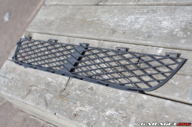

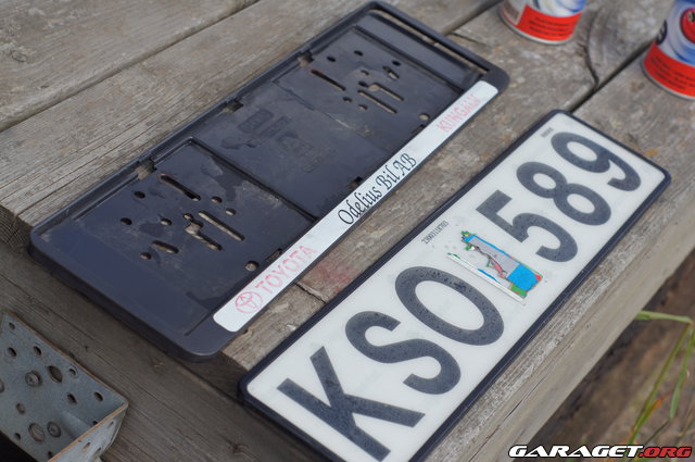

Gammal skylt och skylthållare, vet inte vart bilden på den nya skylten tog vägen men ni vet ju hur dom ser ut. Lackade även skylthållaren med plastprimer och mattsvart.
https://www1.garaget.org/gallery/images/109/108852/108852-e0c97fdb710bc86b1f3ffd3e8057dc84.jpg
Tog även det lilla gallret fram när jag va i farten med färgburken.
https://www1.garaget.org/gallery/images/109/108852/108852-6cdb2e7496b55a271ee5f1f6b3e59736.jpg
Så här fint blev det big_smile

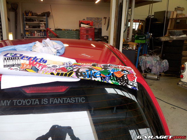

Slängde även på lite stickerbomb vinyl men ja tror nästan den är snyggare utan. Hur som helst så måste man ju testa lite. Nu sitter det på bakvingen som på bilden och sen även på B-stolparna. Blev lite stressigt så blev inte så mycket bilder på själva wrappingen.
