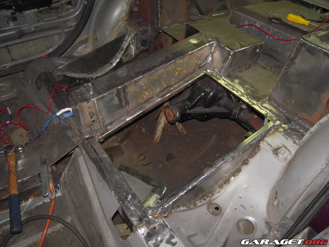

Ikväll så har jag gjort om golvet. Det blir nu en ram och en kompositplatta istället för plåten. Initialt så blir plattan av glasfiber, men kommer senare att bytas ut mot kolfiber.
https://www1.garaget.org/gallery/images/20/19698/19698-ff1e72d926042d8e327d8a6b6643bfff.jpg
Detta är en följd av att jag vill ha det lite mer servicevänligt så att jag slipper ligga under bilen och krypa hela tiden. Men jag vill också göra bilen lättare nu när jag inte längre bygger med SFRO-besiktningen i åtanke. Jag ville ha högre vikt tidigare för att kunna besikta med en starkare motor. Men bygger jag främst för bana och lägger då besiktningen på is.
Längre fram kommer dörrar, motorhuv, bagagelucka och skärmar fram/bak bytas till glasfiberdito.
Eftersom jag ville bygga om det där innan jag fyller på bränsle i bilen så skjuter jag upp provstart till måndag/tisdag. Det är ungefär en timmes jobb kvar att få bilen klar för provstart, så vet ni hur jag ligger till på ett ungefär.

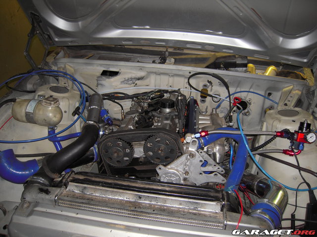

En liten uppdatering även om det inte kommer vara så mycket nytt.
Här kommer en sista bild på motorn i detta "original"-utförande innan jag tar bort insug, grenrör och intercoolern.
https://www1.garaget.org/gallery/images/20/19698/19698-2798ebfe19efedd0503696756f23d8bc.jpg
Bränsletanken ska jag plocka bort imorgon och jag ska ser över var läckorna finns. Som jag skrev i förra inlägget så finns det ingen anledning att ha igång motorn nu när jag sett att allting fungerar.
Jag har inte hunnit med att köpa några nya delar då jag har haft fullt upp på jobbet och de pengar som blivit över av lönen behöver gå till lägenheten.
Jag har försökt att få tag på 828 engineering då såg deras billetfrästa insugningsfläns med spridaruttag i en annan projekttråd. Det är mest för att jag skulle vilja slippa att svetsa den delen, men får jag inte tag på dom så får jag väl göra det iallafall. Då har jag åtminstone inte brist på saker att göra i höst. smile Att använda motsvarande del från gamla grenröret är ju ett alternativt, men blir nog mycket jobb för att få till insidan av insugningsrunnern.
Sen så ska grenröret svetsas klart. Jag vill dock få hem turbon först så att jag ser att den går fritt mellan motor och innerskärm.
