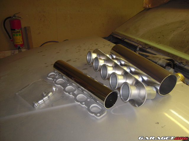

Nu en liten bild på vad som fanns i paketet. En tidig julklapp från mig själv, till mig själv. smile
https://www1.garaget.org/gallery/images/20/19698/19698-d7abe616eb2d3b2993d3dfb1870b9ba2.jpg
Tror dock att jag behöver köpa lite fler elektroder för de gamla börjar bli lite korta. smile Blir lätt så när man inte svetsar så ofta.
Köpte även med det sista som behövs för att få ihop grenröret, men jag kommer ta det lite lugnt med det tills jag köpt turbon så jag kan se vart den hamnar.

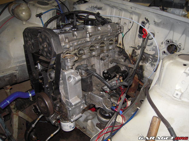

Så här ser det ut på plats. Som sagt så ligger den yttre flänsen emot termostathuset.
https://www1.garaget.org/gallery/images/20/19698/19698-13ca06779d18267a3e3b61ebd952d493.jpg
Tempgivaren får jag flytta till andra sidan av huset och slanganslutningen får jag vinkla om framåt istället.
Sen så ska hålen i den yttre flänsen tas upp några millimeter så att den kommer närmre trattarna. Då kommer den gå fritt från termostaten.

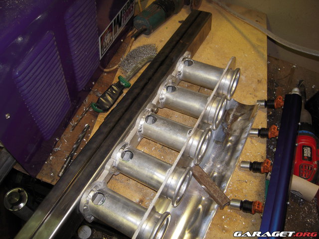

Nu är det tillräckligt mycket aluminiumspån i mina arbetsbyxor så nu får det vara nog för ikväll.

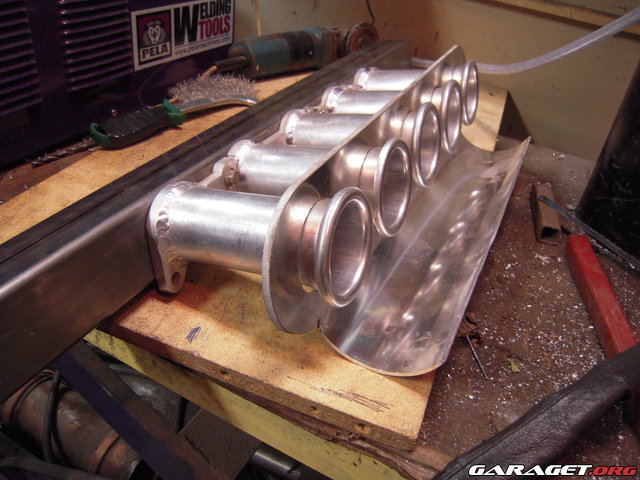

Lite svetsarbete. Inte klart än men det går hyfsat att få till.
https://www1.garaget.org/gallery/images/20/19698/19698-98a2e9d524101a69450c6c5b1a6f2cf9.jpg

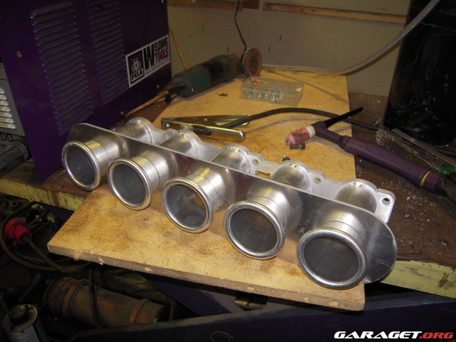

Lite hål för spridarhylsorna, lite finlir kvar innan det ska svetsas.
https://www1.garaget.org/gallery/images/20/19698/19698-c6b4c2f6533233f7c23e5e6cacd03564.jpg
Ungefär så här kommer det att bli.
https://www1.garaget.org/gallery/images/20/19698/19698-1d0063284934822cb5019c506d1083a1.jpg
Inte riktigt helt på det klara än hur jag ska få till gavlarna då jag vill få till lite rundad form. Men det löser sig. I värsta fall så får jag investera i ett engelskt hjul. smile
Ta gärna en titt i min projekttråd!

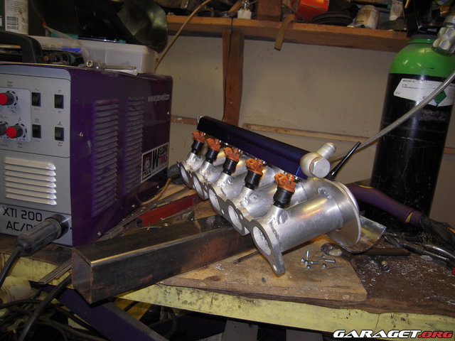

Idag så har jag svetsat lite spridarhylsor. Jag har en kvar men jag fick nog efter den här struliga dagen. Ibland går det jättebra med TIG-svetsningen och ibland dåligt. Idag var en dålig dag. smile Jag märker att jag måste skaffa en pedal till svetsen för det varierar ju rätt mycket i materialets tjocklek när jag svetsade fast hylsorna.
https://www1.garaget.org/gallery/images/20/19698/19698-0f2ab935724204bfef21e25d4e11abfc.jpg
Inte jättesnygga svetsar men det duger åt mig, de är täta och håller. Får satsa på de snyggare svetsarna där det kommer vara mer synligt. smile

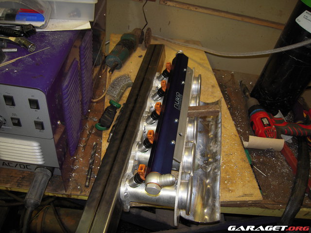

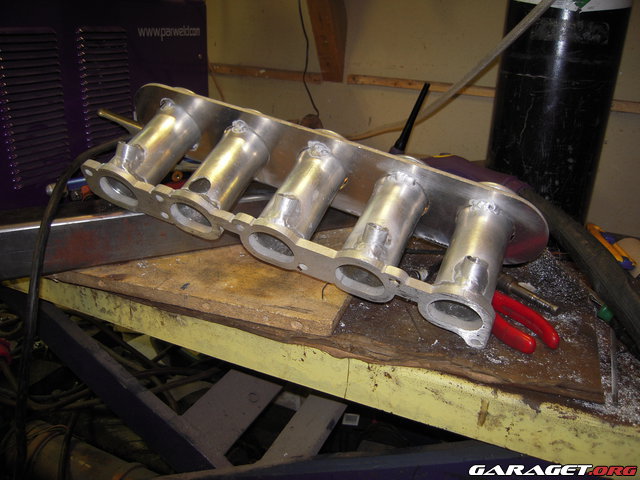

Av förklarliga skäl så har det ju inte blivit jättemycket gjort idag. Men jag kan ju visa vad jag gjorde igår iallafall. smile
https://www1.garaget.org/gallery/images/20/19698/19698-a52f08f980d45e5b4b95147c5d62a482.jpg
Så här blev spridarhylsorna, helt okej trots att jag fick fylla med rätt så mycket tillsatstråd på några ställen för att få till det.
https://www1.garaget.org/gallery/images/20/19698/19698-fa1a785a91cc029738bd0b90bdbe5a91.jpg
