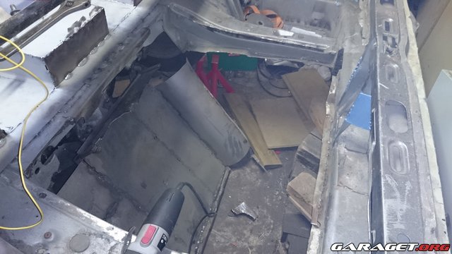

Dags att visa upp dagens prestation i garaget. Som jag tidigare nämnt så var jag inte alls nöjd med hur bagaget såg ut. Det ska göras bättre och lite annorlunda nu. Men just nu så är det bara ett nytt stort hål! smile

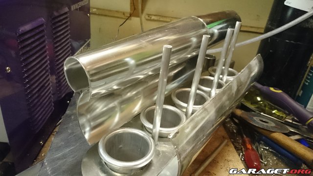

Stavarna ska ju kortas ner, men nu ser ni ungefär hur det kommer att bli. Japp, jag vet att en blev väldigt sned men det gör inget.

Svetsa svetsa! Det känns att det var ett tag sedan som jag svetsade mer komplicerade saker än raka lådor.
Lite knepigt i diket mellan röret och den plana plåten på plenumet, men det blir hyfsat iallafall.

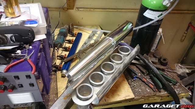

Det är mycket som ska hinnas med så här på sommaren, men lite svetsande blev det nu ikväll.
Nästan pinsamt att visa de här svetsarna. Jag la en remsa över diket och svetsade dit istället för att fylla hela diket. Men med mina TIG-skills så var det lite knepigt att inte värma för mycket. Jag måste verkligen skaffa mig en pedal!
Stavarna är fastsvetsade på den här sidan också.

Ska börja göra några mallar för gavlarna imorgon tror jag.
Så här blir det inuti plenumet.
