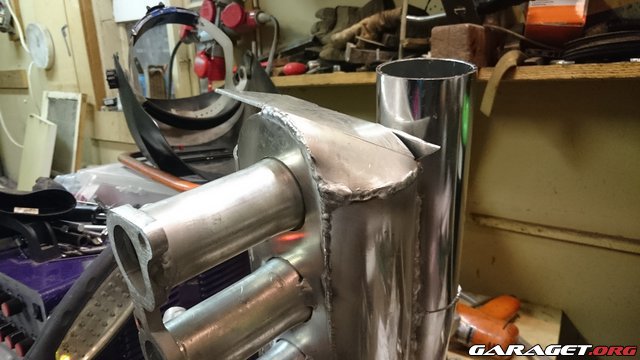

Så här kommer det att se ut. Nu är det "bara" helsvetsningen kvar som är komplicerat. Sen ska det dit fläns till spjället, fäste till fuelrail och anslutningar för allt som vill ha tryck/vakuum.

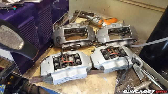

Idag så har det blivit en liten roadtrip för att hämta de bakre bromsoken.
Det blev ett par från en Porsche Cayenne, men det är ungefär samma storlek på beläggen som på bakre R-oken så det blir rätt bromsfördelning. Jag kommer nog lacka om dom eftersom jag tänkt ha antracit som en av färgerna på bilen.
https://www1.garaget.org/gallery/images/20/19698/19698-74c92a2bf96e66f7b24ddbd2e994eb73.jpg
Nu är det pedalställ som behövs, sen är det bara att bygga bromssystem! smile

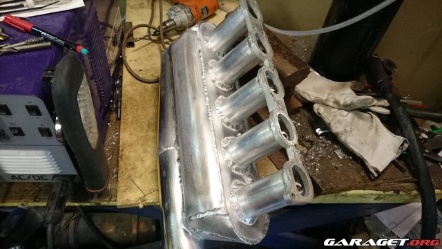

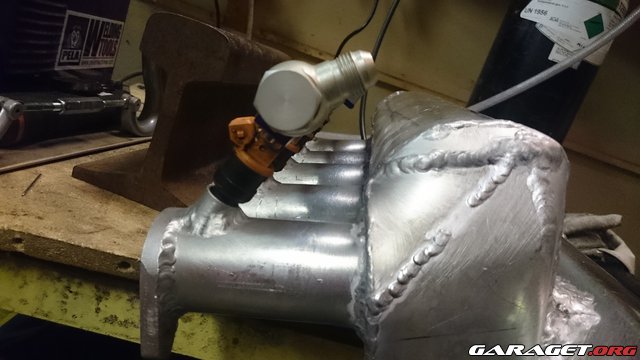

Helsvetsningen är klar. Nu ska jag fixa en fläns till spjället, ska bara fundera klart på om jag ska använda 3 tums-spjället som jag redan har eller om jag ska köpa ett större. Tror jag klarar mig bra med 3 tums-spjället.
https://www1.garaget.org/gallery/images/20/19698/19698-38bee66c98e48add839bc342515882fa.jpg
Har beställt en ny laddning med tillsatsmaterial och lite annat från verktygsboden, borde komma nästa vecka.

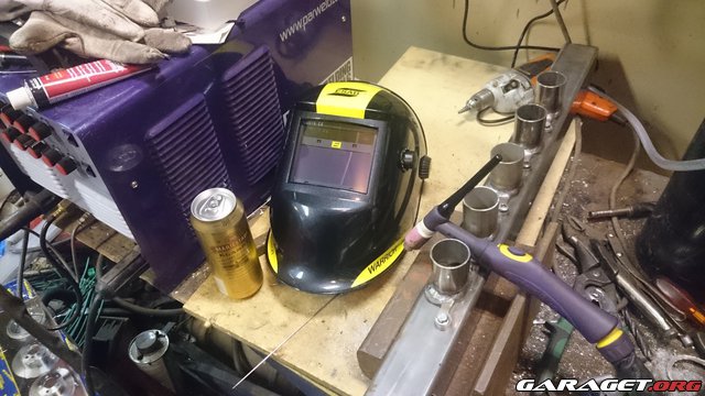

Då har det kommit lite tillsatsmaterial och annat skoj till svetsen. Måste köpa en större gasflaska till TIG-svetsen för den är snart slut......igen......
https://www1.garaget.org/gallery/images/20/19698/19698-e8ed313b795204a0e0daa2bbd842e0d2.jpg
På nåt vis ska det bli nåt slags fäste här. Dags att surfa för att få lite inspiration!

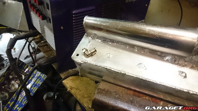

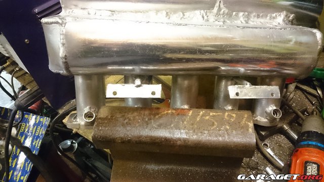

Har testat min nya slipmaskin på flänsen mot topplocket så att att luften får lite friare väg. Sen nu ikväll så har jag punktat fast två fästen till fuelrailen som jag tror kommer fungera tillräckligt bra.
https://www1.garaget.org/gallery/images/20/19698/19698-a55e68dabd86eed9363a4e64ce1a8bb3.jpg

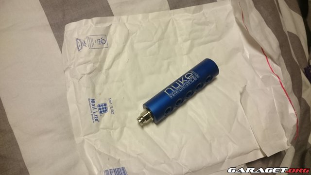

Sen så har jag tänkt att bara ha en anslutning för tryck/vacuum på insuget och använda ett externt fördelningsblock till övriga funktioner som behöver drivas av trycket. På så vis kan jag få det lite renare i motorrummet utan en jäkla massa slangar överallt.
https://www1.garaget.org/gallery/images/20/19698/19698-abf7cf908d07f7ea8e75e9aa827ef476.jpg
Nu är semestern typ slut och vardagarna med jobb och studier tar fart igen. Så nu blir det återigen bara några helger i månaden som jag kan bygga på. Men men, det går ju framåt iallafall! smile

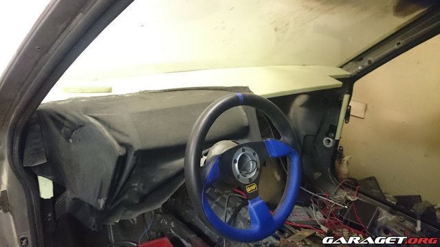

Så i väntan på att några fler lönekuvert ska ramla in så att jag kan handla grejer underhåller jag mig med att se över hur inredningen ska se ut. Jag började med en instrumentpanel när jag skulle bygga ljudbil av den och jag tror att det går att använda den till racebil också.
https://www1.garaget.org/gallery/images/20/19698/19698-bcaf9794c3c9251b3a05c72d667c92e0.jpg
Har kollat runt på olika stolar och det är inte det lättaste att hitta en som passar min kroppshydda. Synd bara att de som är lite bredare finns i färre varianter och är lite dyra, men än har jag inte bestämt mig. Kommer även att finnas en enklare stol för medåkande när jag har behov av det.

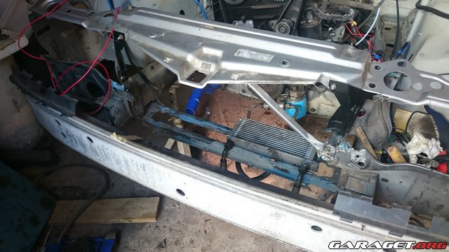

Fronten ska göras lite mer mekvänlig och jag ska göra en vagn som fäster i framvagnsbalken och växellådsbalken som gör att drivpaketet med relativt lite jobb går att hissa ner och rulla ur karossen vid reparationer. Just nu ser det bara så här "original-tråkigt" ut men det kommer bli mycket bättre! smile

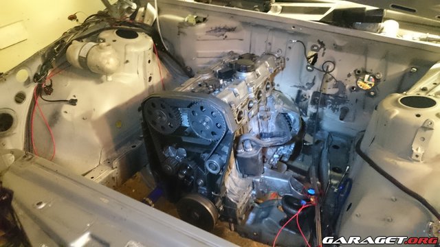

Turbobanditen dröjer med att få hem nya turboaggregat så jag har mätt hur stort utrymme jag har att leka med vid hjulhuset och imorgon åker motorn ur.
Så kvällen har gått ut på att rensa och imorgon ska jag kapa bort kylarplåtarna så att det enkelt går att rulla ur motor och växellåda framåt. Kommer ha en löstagbar konsol till kylare, intercooler och oljekylare istället; det blir lite mer skruvvänligt på så sätt.
