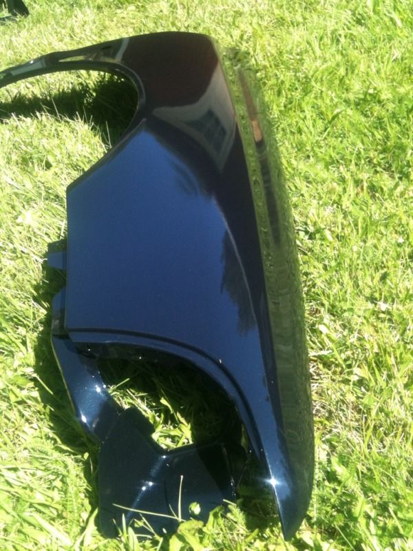

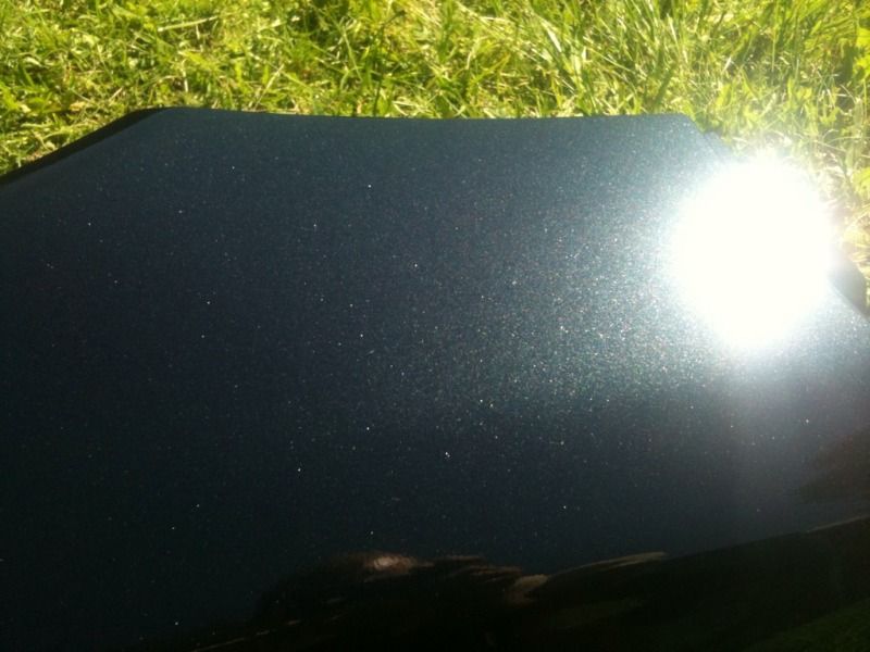

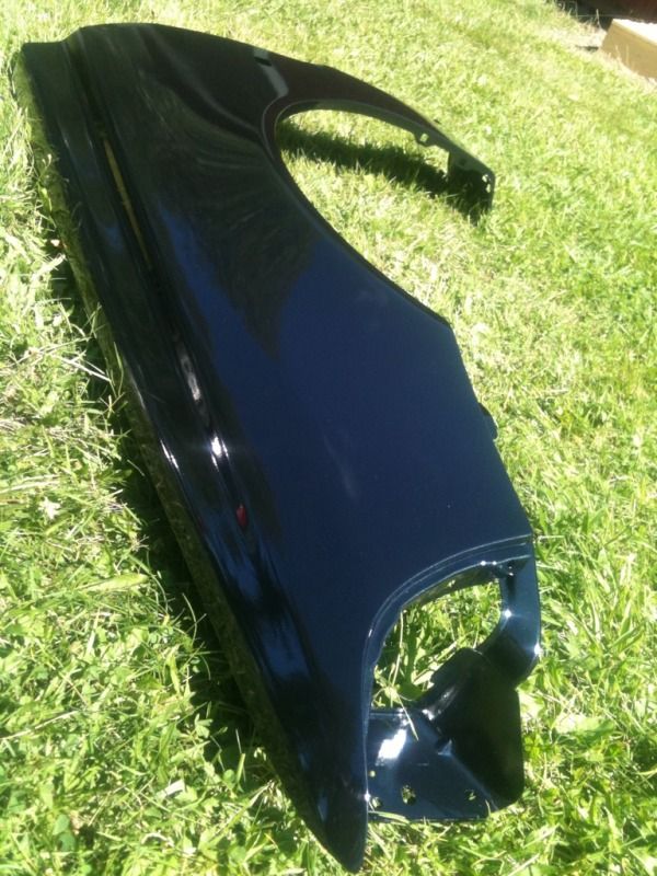

Dra på riktigt 2k klarlack över annars håller det inget,ta färgkod och gå till billackeraren och be han blanda lack och klarlack.
Mycket bättre munstycke på sådanna burkar också..
Lackade två skärmar till en Volvo s40 och tycker resultatet vart riktigt bra
