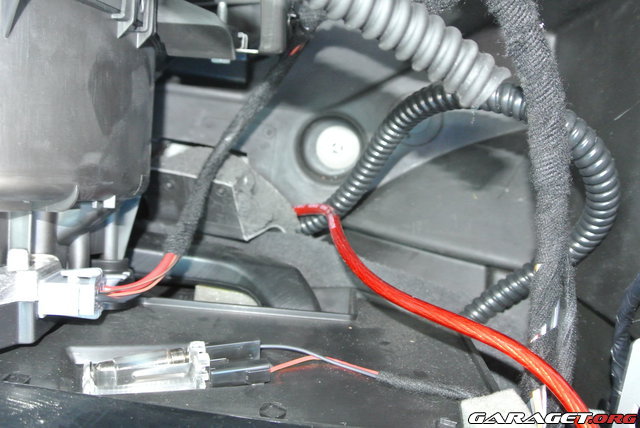

7 augusti 2012

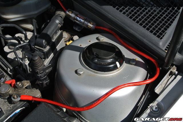

https://www1.garaget.org/gallery/images/182/181256/181256-59897bf4fe57ed002d380de84bac4d96.jpg

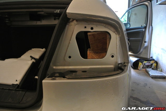

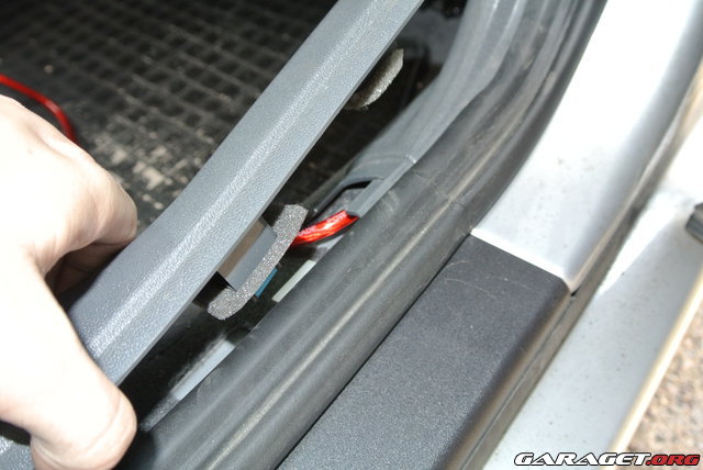

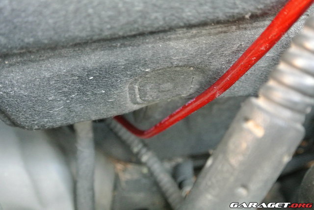

Strömkabel till batteriet
https://www1.garaget.org/gallery/images/182/181256/181256-dd51ed3410199dcf74b11e1ec47a9827.jpg
In genom torpedväggen.
https://www1.garaget.org/gallery/images/182/181256/181256-ff7c4bb11322b0b08b19025d7af3793f.jpg
och ut i kupen.
https://www1.garaget.org/gallery/images/182/181256/181256-b86fc1f74ae49424065186bc96b5bc11.jpg
Under listen.
sen ramlade kameran bort och jag glömde ta bilder på resten av kabeldragningen.
kommer en update till senare idag smile

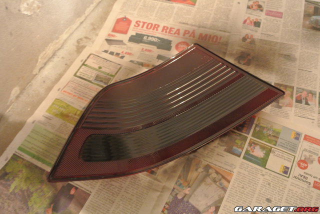

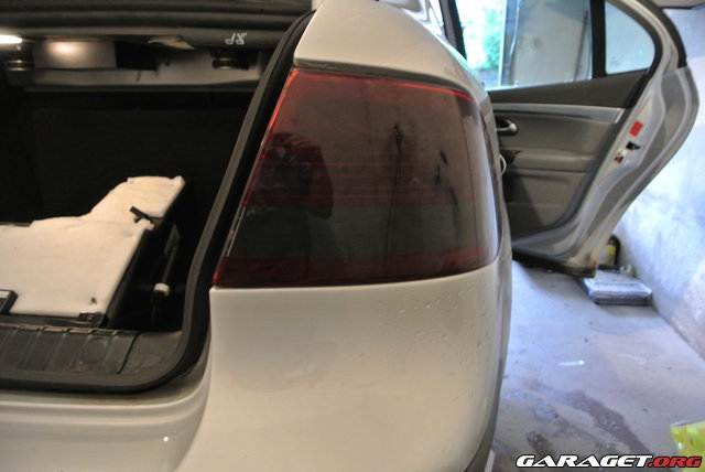

Här kommer som utlovat den andra uppdateringen idag big_smile
https://www1.garaget.org/gallery/images/182/181256/181256-3635b5b57bb90d73f1f7130d22760d4e.jpg
här fattas det något.
https://www1.garaget.org/gallery/images/182/181256/181256-1f25e08bd5219521e7a222f563f74849.jpg
och här också.
https://www1.garaget.org/gallery/images/182/181256/181256-9715e045429d3b8039acf27814652211.jpg
här händer grejer.
https://www1.garaget.org/gallery/images/182/181256/181256-8416e924a5155c41351d906367b2da19.jpg
lite grundfärg på smile
https://www1.garaget.org/gallery/images/182/181256/181256-26b6c0a8b5068ddbe2a3166019b8e3e1.jpg
så vart det big_smile
https://www1.garaget.org/gallery/images/182/181256/181256-1876fea5083e1e3fa4d21337328e7c40.jpg
that ass!
https://www1.garaget.org/gallery/images/182/181256/181256-f08290d40650df99ba1c4d9f291550c3.jpg
lite havlprofil.
här dog kamerabatteriet så fick ingen bild på listen färdig hmm
Bakljusen blev bra överlag dock inte hundra procentigt på bakluckeglasen så dom ska göras om snarast.
allt jag har att bjuda på idag.
Far väl!

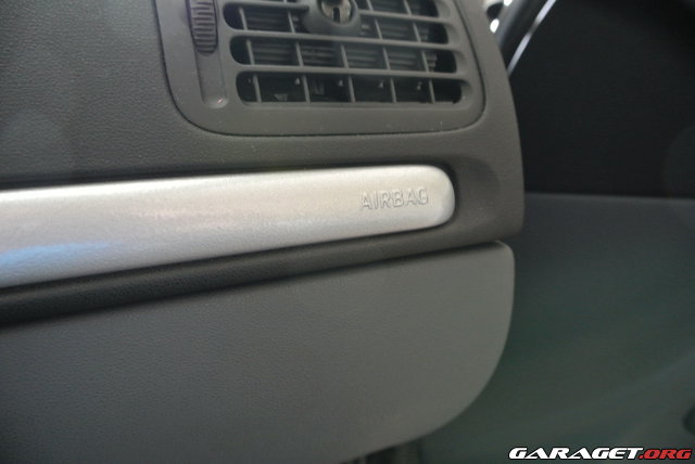

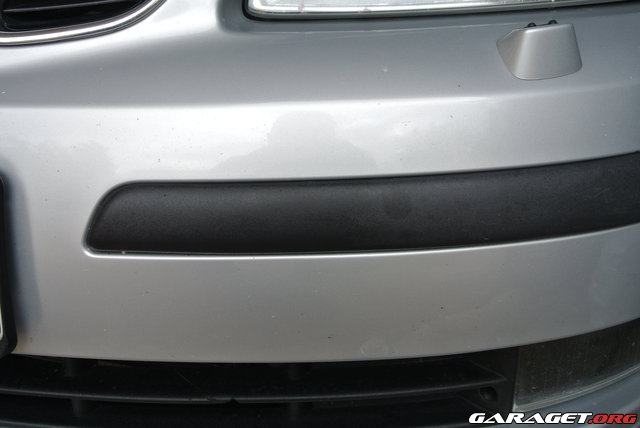

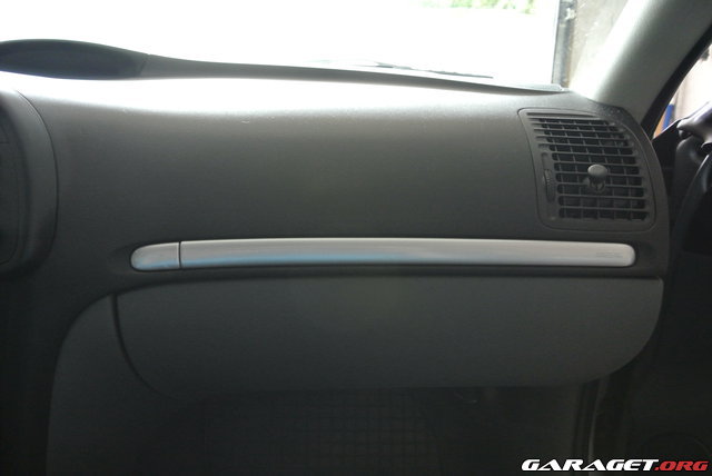

Igår så vart jag ute och fixade till lite svärta på alla lister på bilen, passade även på att göra rent fälgarna smile
https://www1.garaget.org/gallery/images/182/181256/181256-1000f69fb0e2b8983fe9adc0cfcf3574.jpg

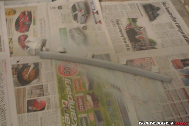

Bild på listen som lackades tidigare i veckan dock är inte kulören 100% med resten så kommer förmodligen att specialbeställa färg i rätt kulör.
https://www1.garaget.org/gallery/images/182/181256/181256-a5c27e1438464823208c114e25482499.jpg
AIRBAG texten syns fortfarande, då har man inte lagt på för mycket lack big_smile

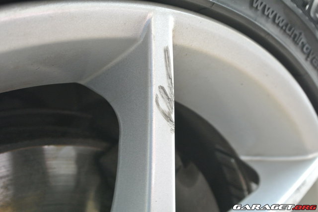

Nu ser det bättre ut! big_smile men det var inte länge man fick vara glad...
https://www1.garaget.org/gallery/images/182/181256/181256-256b42d4b24e52014ddd8e9977d35ff1.jpg
j*vla skit! vet inte hur jag skrapat den, kan inte minnas att jag kört in i något hmm

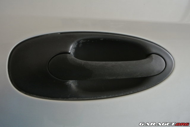

Gav mig på dörrhandtagen med Turtle Wax Bumper shine, blev ganska nöjd men kommer nog plocka ner och lacka om dom senare smile

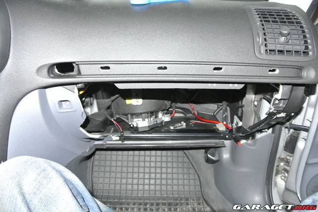

En fråga, hur fick du loss airbag listen och knappen till handsfacket?
Blev ju sjukt snyggt så blev sugen att lacka om min big_smile
Highland Street Crew
170 Inlägg
12 augusti 2012
Man får skruva loss handskfacket som sitter med fem skruvar.
två i övre hörnen, två under och en inuti.
Sen tar man loss sladden till lampan och slangen till kylningen( om man har det).
Sen får man i princip lägga sig på golvet och använda en lampa så finns det två skruvar som håller fast knappen.
och själva listen sitter med clips som man trycker ut bakifrån med en del kraft.
Ger ett himla lyft i kupén med lackad list big_smile

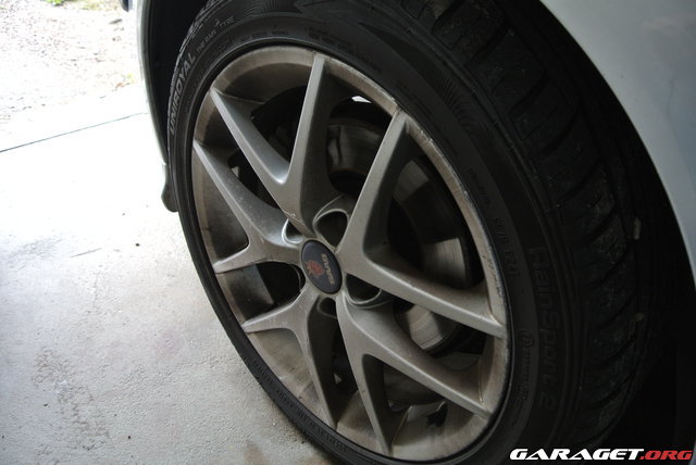

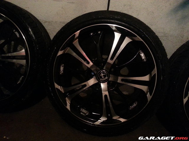

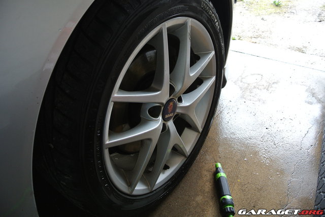

"Nya" fälgar införskaffades idag, hade bara rullat mellan augusti och oktober förra året så var mycket fina utan kantstötningar och lacksläpp.
https://www1.garaget.org/gallery/images/182/181256/181256-a4c43e080715ed43f26fa6a9d8aea264.jpg
Så ser dom ut, kommer göra sig mycket bra på bilen tror jag big_smile
måste bara få hem bultar med flytande kona eftersom det är 5/112 i bultfördelning på fälgarna.
Det var allt för nu, kommer nya bilder så fort dom hamnat på bilen smile
PS. ursäkta för bildkvalitén, taget med mobilen. DS.

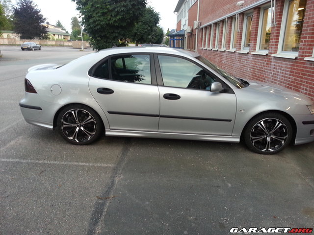

Idag kom mina bultar så vart snabbt ute och monterade på dom nya fälgarna innan jobbet, dock fick jag till min förvåning se att det är flytande kona på originalbultarna yikes menmen då kan jag ha dom till vintern och hålla dom nya blanka och fina big_smile
https://www1.garaget.org/gallery/images/182/181256/181256-d56da90f924ff127e435e5759daa096b.jpg
bild utanför jobbet taget med mobilen, hann inte ta en bild hemma innan jag åkte.
https://www1.garaget.org/gallery/images/182/181256/181256-ea280706c674eb930df41f61bd19ed69.jpg
Tog en bild från sidan också, här kan ni även skymta min kompis RX-8 i bakgrunden smile
nu går tankarna om jag ska tona rutor eller skaffa facelift bakljusen först...

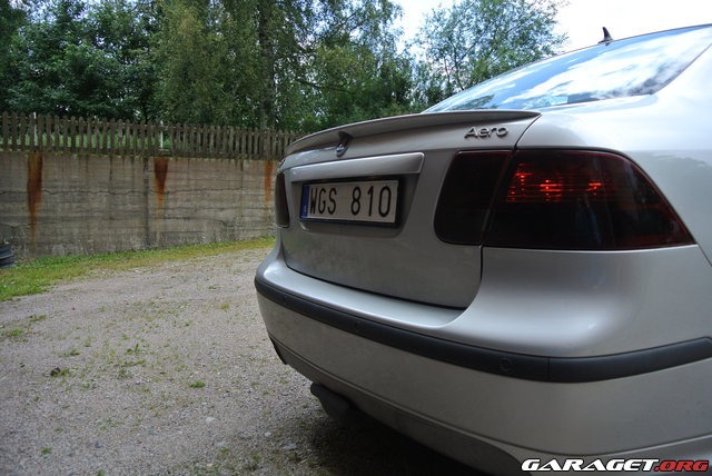

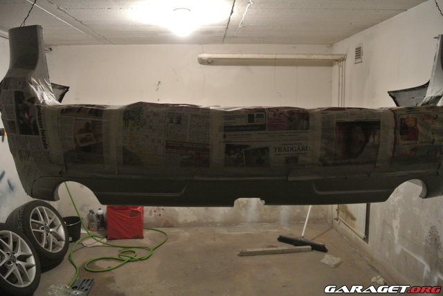

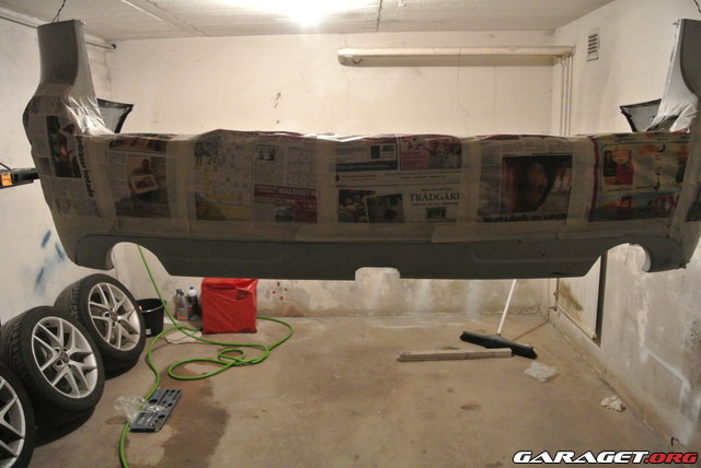

Blev varken nya bakljus eller tonade rutor som var tanken istället införskaffades en aero bakspoiler från en V6:a wink
https://www1.garaget.org/gallery/images/182/181256/181256-8d511d02d53a766710a40dcf2e18fa96.jpg
Nya spoiler maskad och grundad.
https://www1.garaget.org/gallery/images/182/181256/181256-3aa40d8f394b3e5d065e5c599f3a0098.jpg
första lagret med färg.
Kommer med fler bilder inom kort big_smile

Väldigt intressant! Hur blev det med bakspoilern?
Kommer ha ett vakande öga på detta projekt smile
170 Inlägg
22 januari 2013
Det visade sig att bakkjolen till kombin är något längre så den passade inte hmm
Hoppas det ska vara intressant nog att följa  smile
