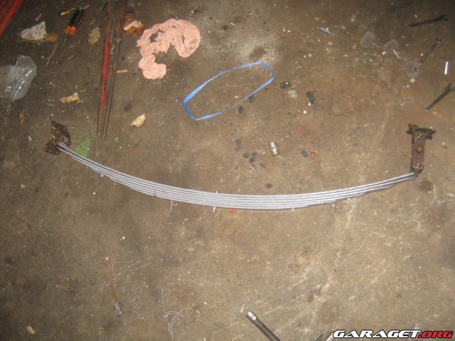

Här är en liten update.

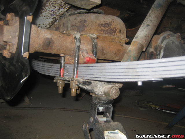

Här är ena sidan av bladbjädrarna. Grundfärg på.
https://www1.garaget.org/gallery/images/182/181258/181258-ce288dbf53b99167959406dcf3be2104.jpg
https://www1.garaget.org/gallery/images/182/181258/181258-8c9e9093b3d879f4eb505ea84c85e003.jpg

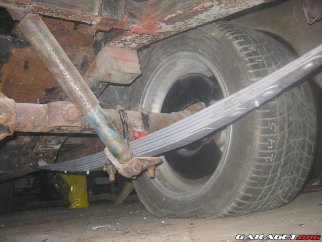

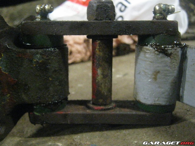

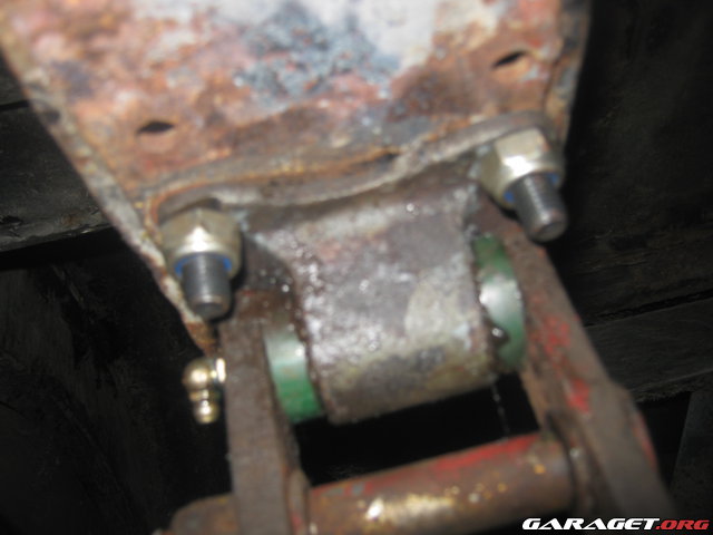

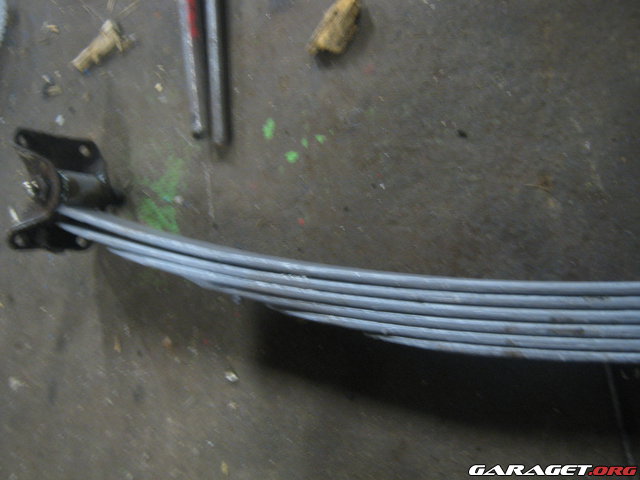

Gjorde nya bussingar till bladbjädrarna så dom inte blir så slavsiga
https://www1.garaget.org/gallery/images/182/181258/181258-943e844182131dcbe1ae9176b12b5acf.jpg

Hur blir det om man tar bort det "staget" eller kortar det mycket? blir bilen bara lägre eller blir något åt skogen då? smile

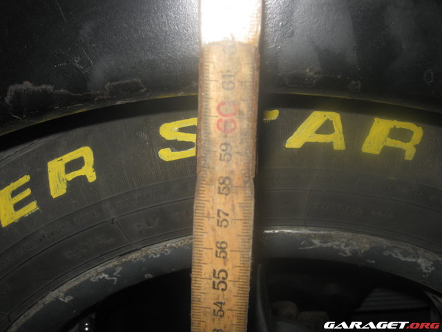

Den är rätt bred bak. Vad tycks?

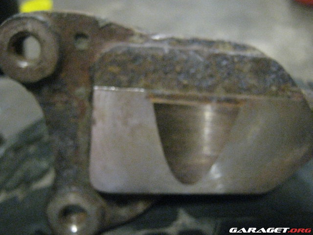

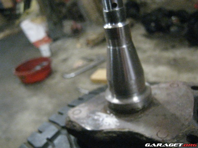

Så här ser 240 spindeln ut efter omsvarvning
https://www1.garaget.org/gallery/images/182/181258/181258-eb2ddac53e7844e983e6782515f324df.jpg
https://www1.garaget.org/gallery/images/182/181258/181258-3640f16e09898e0367bd97b0bee1564b.jpg

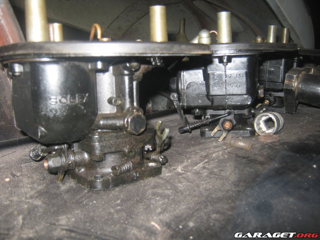

Här är en bonus bild på Förgasarna smile
https://www1.garaget.org/gallery/images/182/181258/181258-70649778650215adf4f273fed3e77c12.jpg

Vilket stag menar du ? smile
detta smile

Ja , det som håller ihop bladfjädern med fästet smile

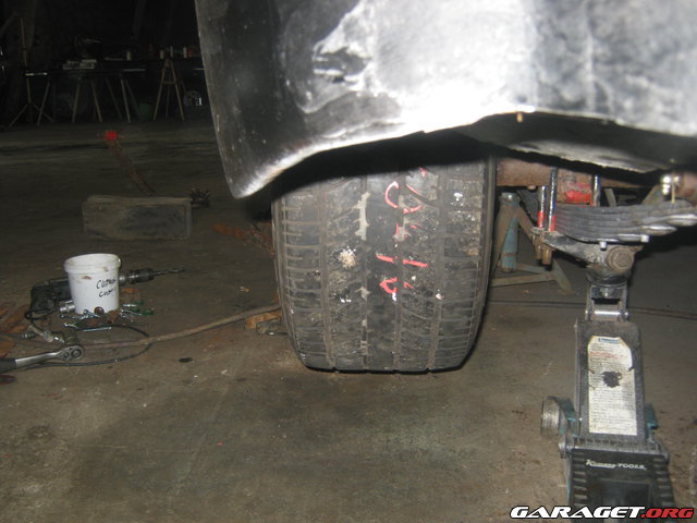

Ja det går att korta det, Men då blir inte själva hjulet inte centrerat. Jag sänker bilen med 15m.m klossar som jag lägger vid bakaxelns infästningar.

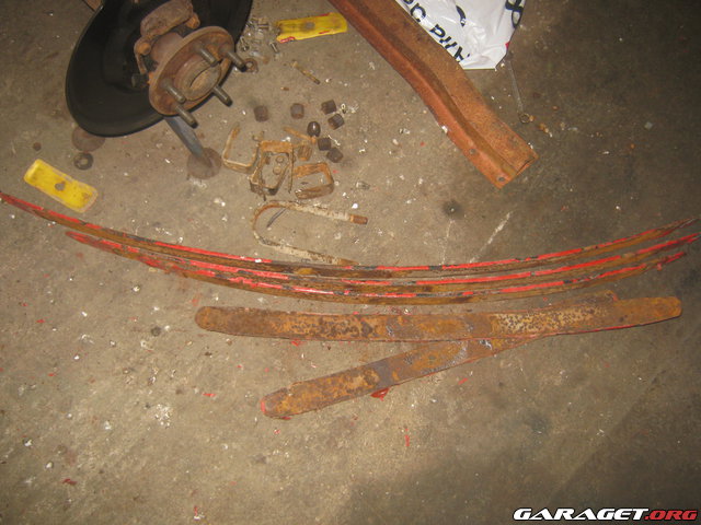

har tagit bort 3 bladfjädrar så tippar på att den sänks bak med 5 cm

Lilljegern skrev:
otusan smile fränt, och tack för snabbt svar! smile
Inga problem smile=

Amazon_142_Duett skrev:
tar man bort eller kortar mellandelen(försvinner)fjädringen, bladfjädrarna får ta hela axelrörelsen
den blir nog stum, och troligen så spricker nåt sönder i infästningarna/bladfjädrarna
schysst projekt, för övrigt

#115
Helt exakt. Därför jag tog bort 3 bladfjädrar istället. Och satte klossar vid bakaxel infästningen.

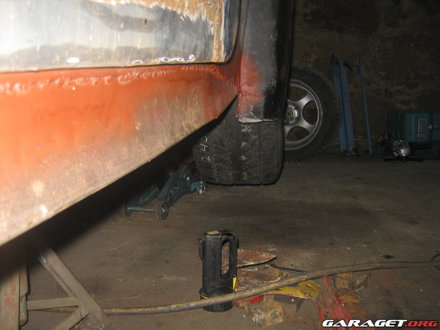

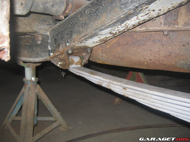

Har hänt lite i garaget idag.
Bultat fast bladfjädrarna i rambalken. Dom är nitade orginal
https://www1.garaget.org/gallery/images/182/181258/181258-8799929b639f730b2ebbed9be4f57553.jpg
https://www1.garaget.org/gallery/images/182/181258/181258-04ec137341356070ea85039fdeec8208.jpg
https://www1.garaget.org/gallery/images/182/181258/181258-c58746fed9a1e0786d6cd0b548d4bb19.jpg

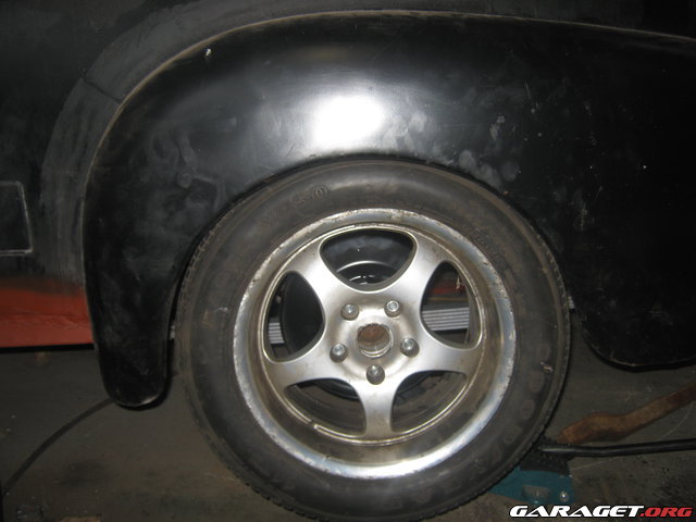

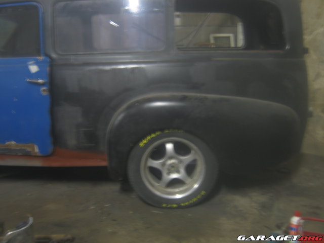

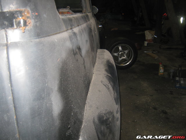

satte på fälgarna.  Satt ju som en smäck! Fyller upp hjulhusen smile coolcool
https://www1.garaget.org/gallery/images/182/181258/181258-b9fc9014c15905ae0285a3bc4942448e.jpg
https://www1.garaget.org/gallery/images/182/181258/181258-6389f1e4b6569977bab81cc79f201e3e.jpg
https://www1.garaget.org/gallery/images/182/181258/181258-cf0576bf83734d01704cb7b7447c2a58.jpg
Vad tycks? Tycker själv att den breddar lagom smile

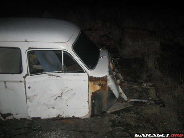

Inte hänt något idag i garaget.
Här är något ni kan titta på allfall
Här står donator bilen o skäms
https://www1.garaget.org/gallery/images/182/181258/181258-068d7c2326a8975d9463a54f28c67f8f.jpg
https://www1.garaget.org/gallery/images/182/181258/181258-8db3db20f4105f5ee4a2ae53c3712447.jpg
pellepervert skrev:
hur har du tänkt dig med spindeln? tror inte riktigt att de håller med bara svets. mecka dit en 140 framvagn i stället
Jodå allt håller med en pinnsvets.. Har gjort likadant på en pv innan och höll perfekt! smile
är mycket skeptiskt(har jobbat som svetsare) men provar man inte vet man inte
Håller med dig. Känns lite riskabelt att göra sådär.

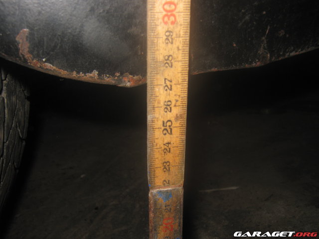

Blev snyggt. Sänkte rätt bra.
https://www1.garaget.org/gallery/images/182/181258/181258-9cb2e84e8a06b7678c91e8602d491a4a.jpg
hur låg den blev vid bakskärmen
https://www1.garaget.org/gallery/images/182/181258/181258-31f3267e283bcc9ffb22ac77f0bacab0.jpg
https://www1.garaget.org/gallery/images/182/181258/181258-0e94102215aa06277f7b57e2b683f1d1.jpg
