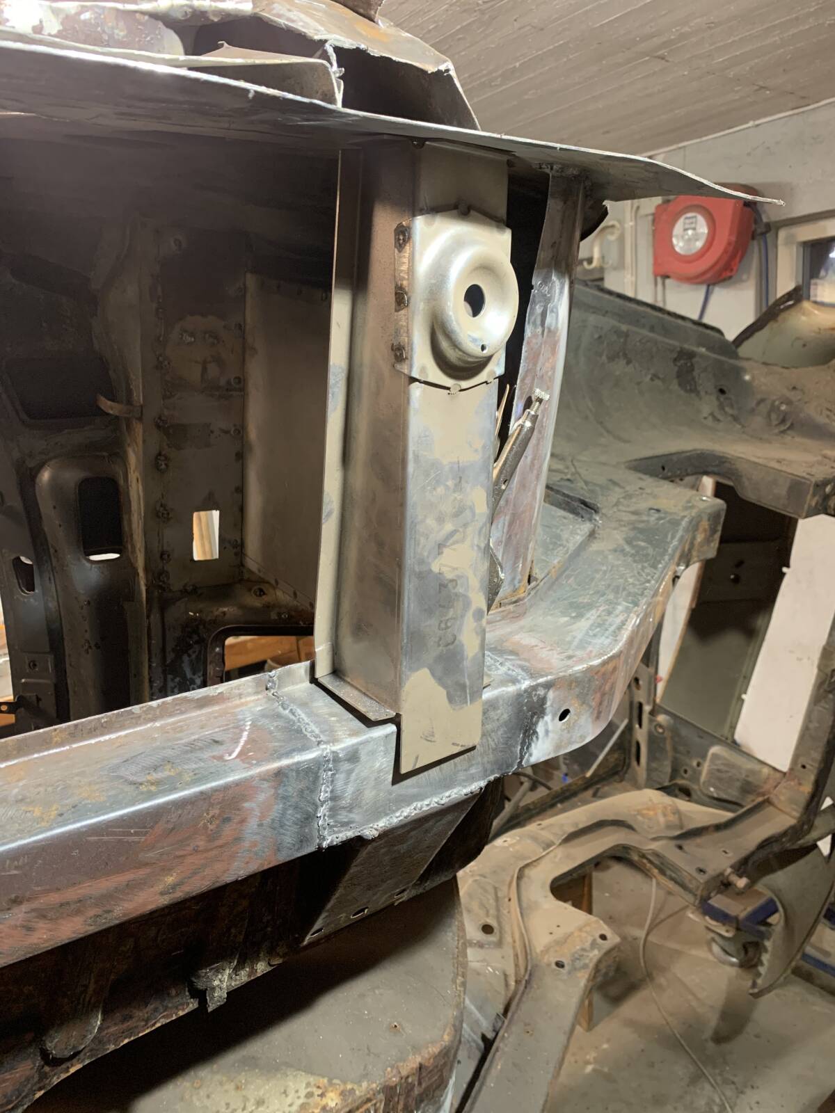

tackar håller på med en annan nu och så här har jag gjort infästningen, då är det samma som bak och framvagns inf och för att komma åt bakplåt och frontplåt https://www1.garaget.org/gallery/images/242/241861/241861-9e47faa280ab30e144fdcab8c258a16b.jpg
https://www1.garaget.org/gallery/images/242/241861/241861-11183f000573259761d81f13896c56ab.jpg
Perfektionist kan bli en sjukdom men allt kan man göra bättre😜😜

Det vore en dröm att ha den typen av infästning men lite för sent nu. Ska få den blästrad snart och kort därefter ska den ner från karossnurran är det tänkt.

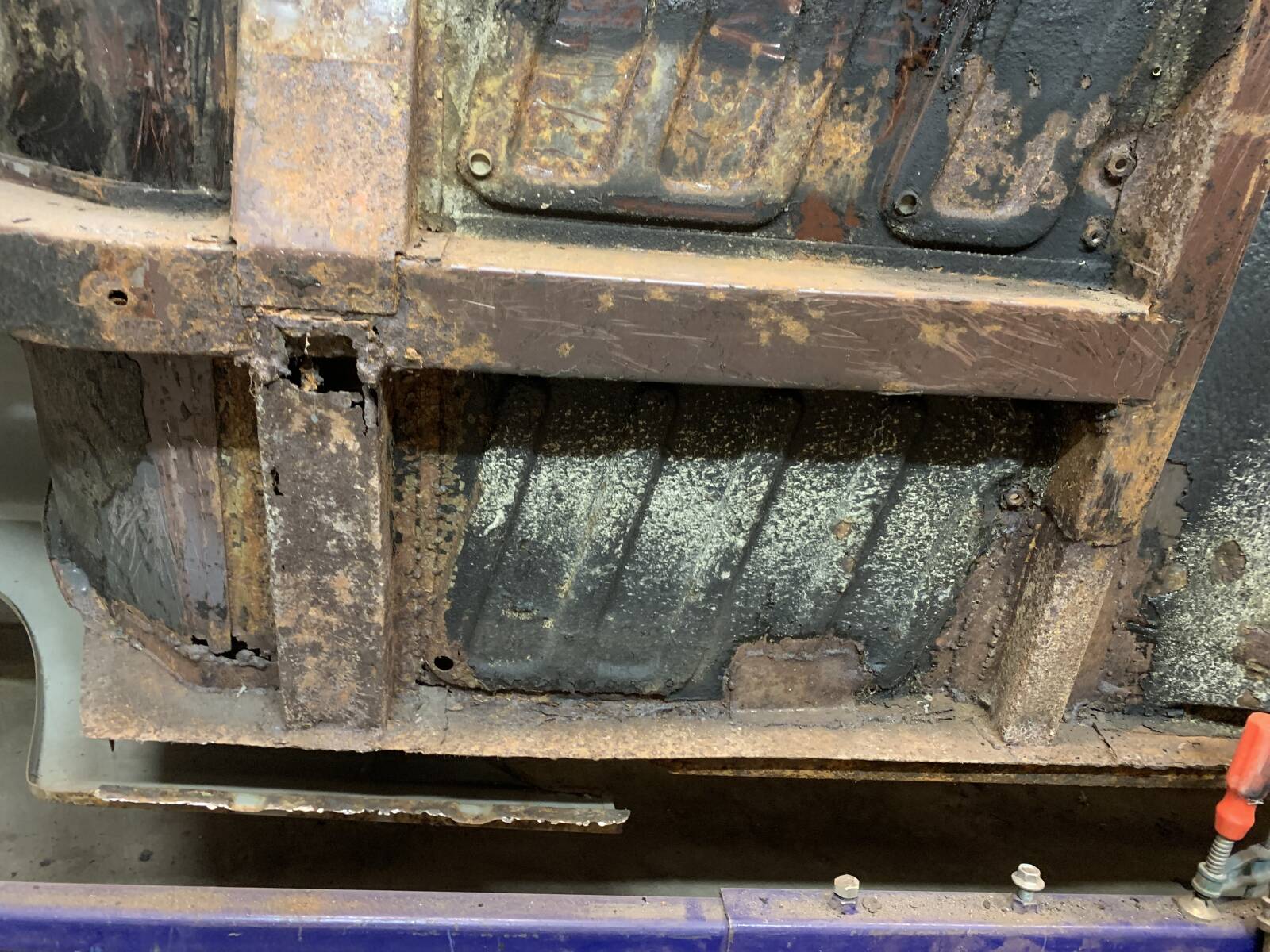

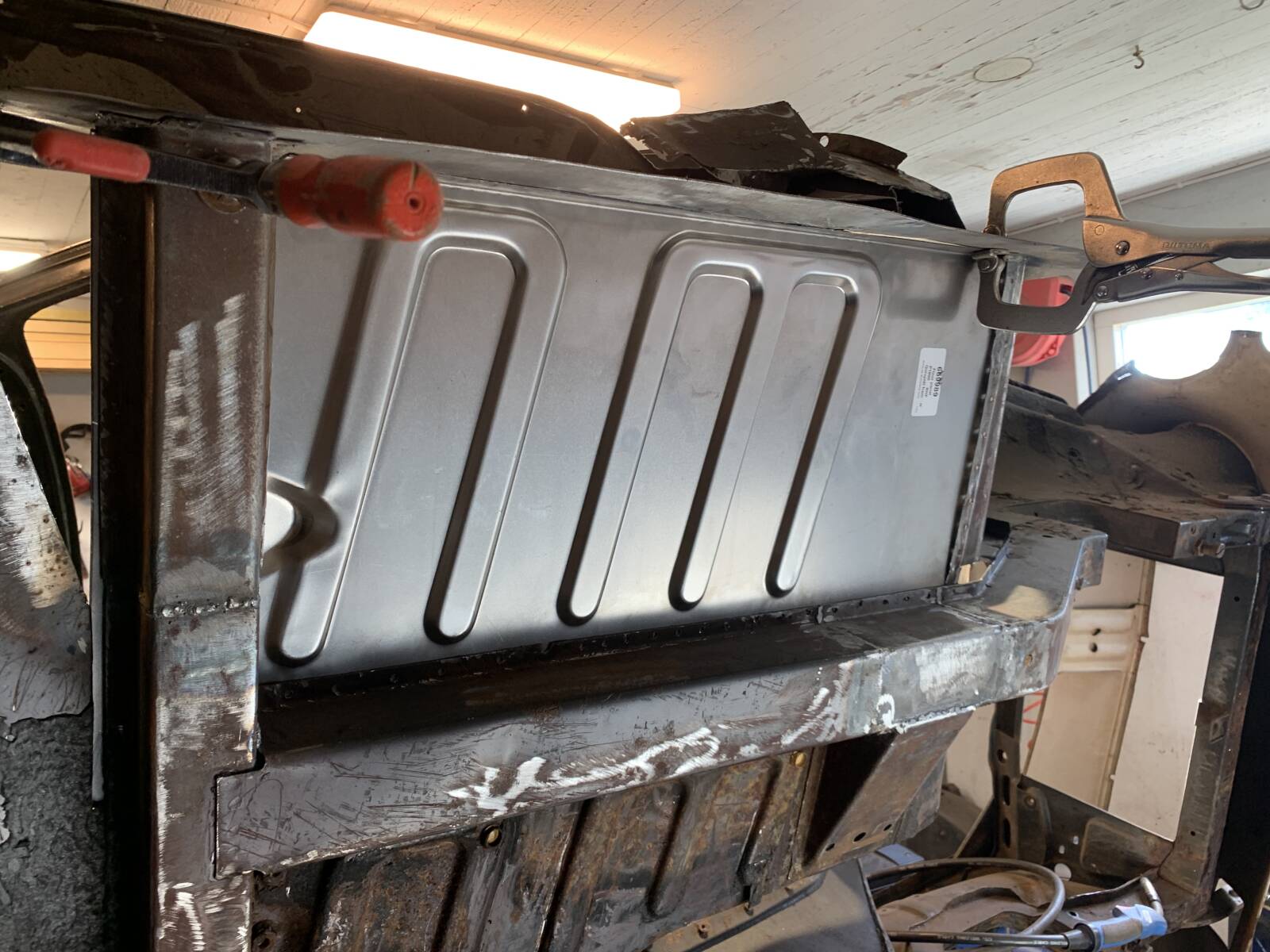

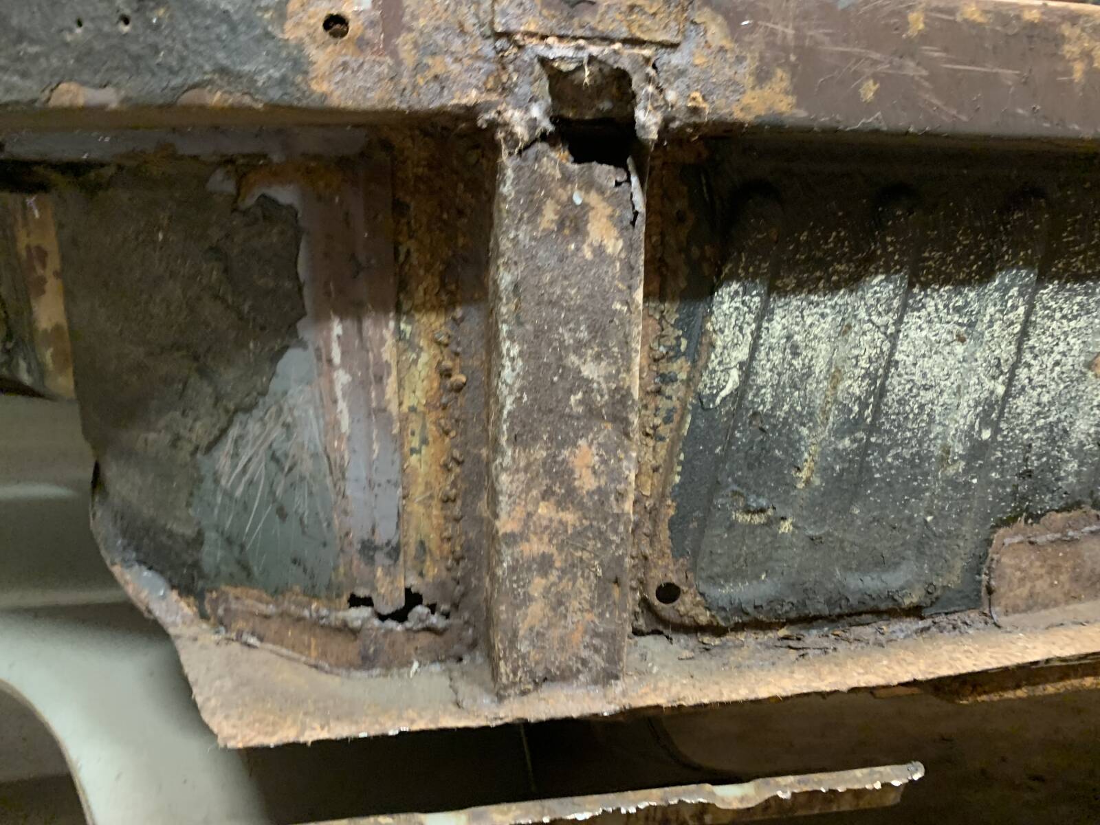

Blev mycket gjort på P1800an i helgen med fokus på passagerarsidan. Tog bort framskärmen på högersidan för att hitta mer rost.
Skar bort golvet, höger fram. Båda tvärbalkarna var usla så skar bort de också. Fick bocka till en egen tvärbalk i 1,4mm plåt.
Skar även bort mellanplåten i tröskel och tyvärr var bottensvällaren mer rostig än vad jag hade förväntade mig, men det gjorde inte så mycket då jag samtidigt tog bort väldigt många ful-lagningar. Just att ta bort dessa ful-lagningar och ersätta med ordentliga lagningar är extremt bra känsla.
Imorgon monterar jag tvärbalken i sista bilden, sen blir det nog att laga en längsgående balk och montera den främre tvärbalken. Efter det så monterar jag mellanplåten i tröskeln och sist golvet.
Lite bilder bjuder jag på också.

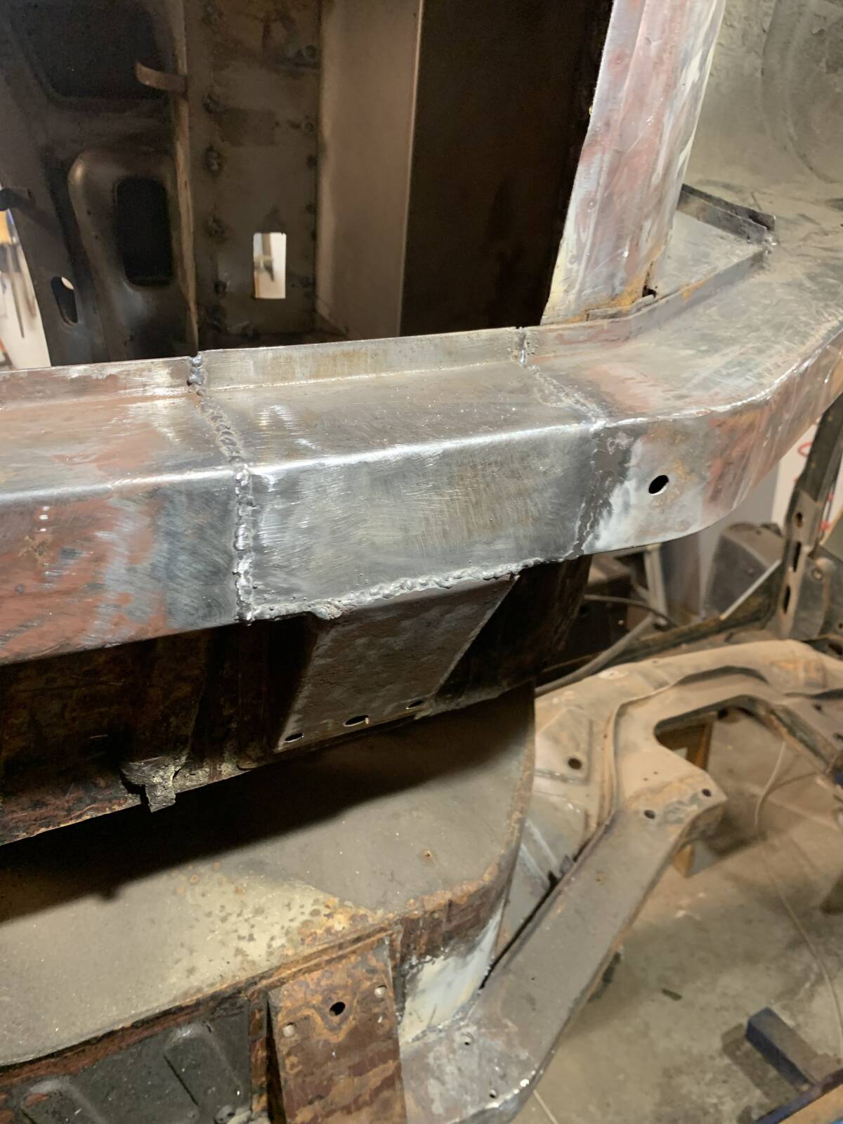

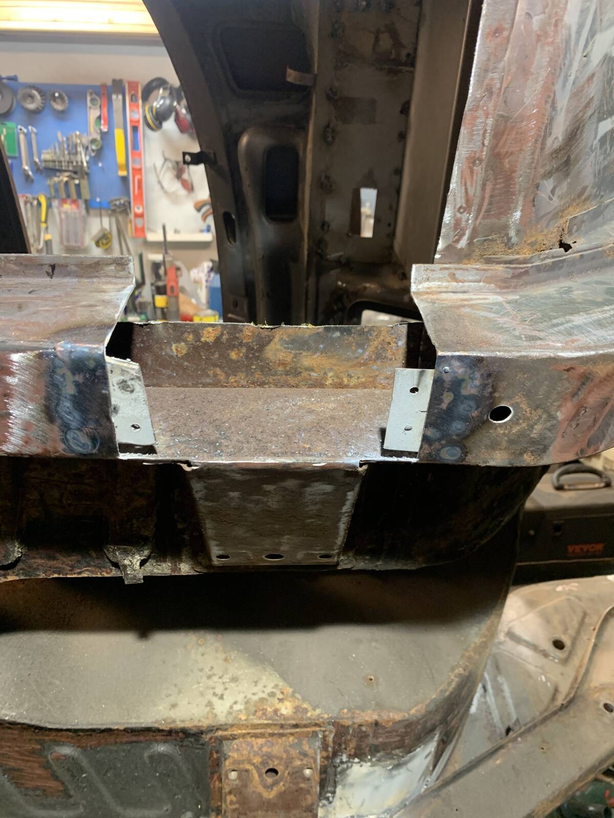

Monterade den bakre tvärbalken igår kväll. Tyvärr blev det så bra så att jag också måste göra om andra sidan som någon slarvigt reparerade för 35-40 år sedan, den ser fördjävlig ut helt enkelt när den är så sne haha (se sista bilden nedan).

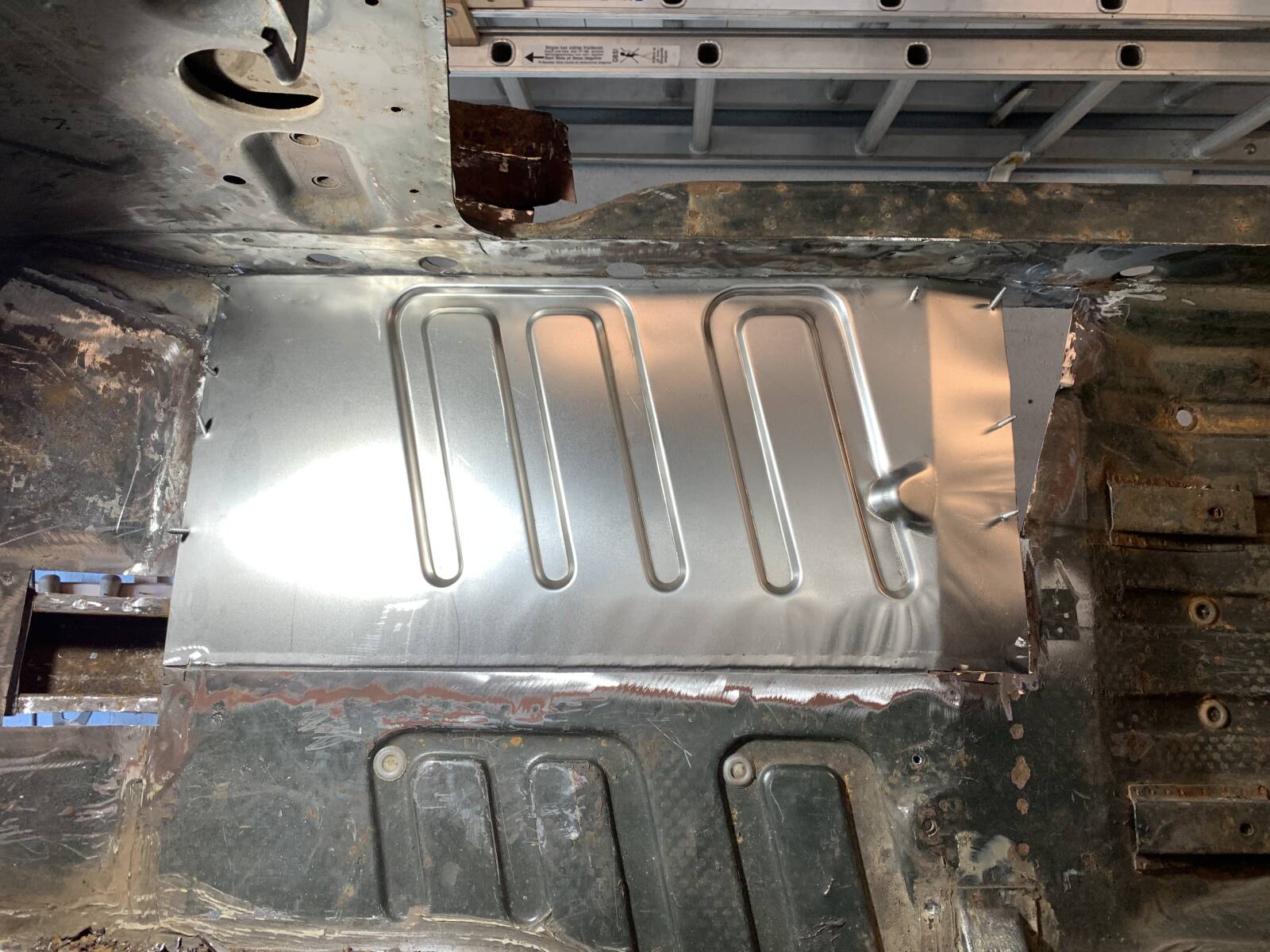

Har i helgen lagat den längsgående balken samt testmonterat golvet. Kommer att måla i alla trösklar innan jag monterar golvet.
Noterade tyvärr att passformen på den främre tvärbalken från VP är usel och behöver förlängas (tyvärr inte ovanligt med dessa delar enligt medlemmar i P1800 klubben).
