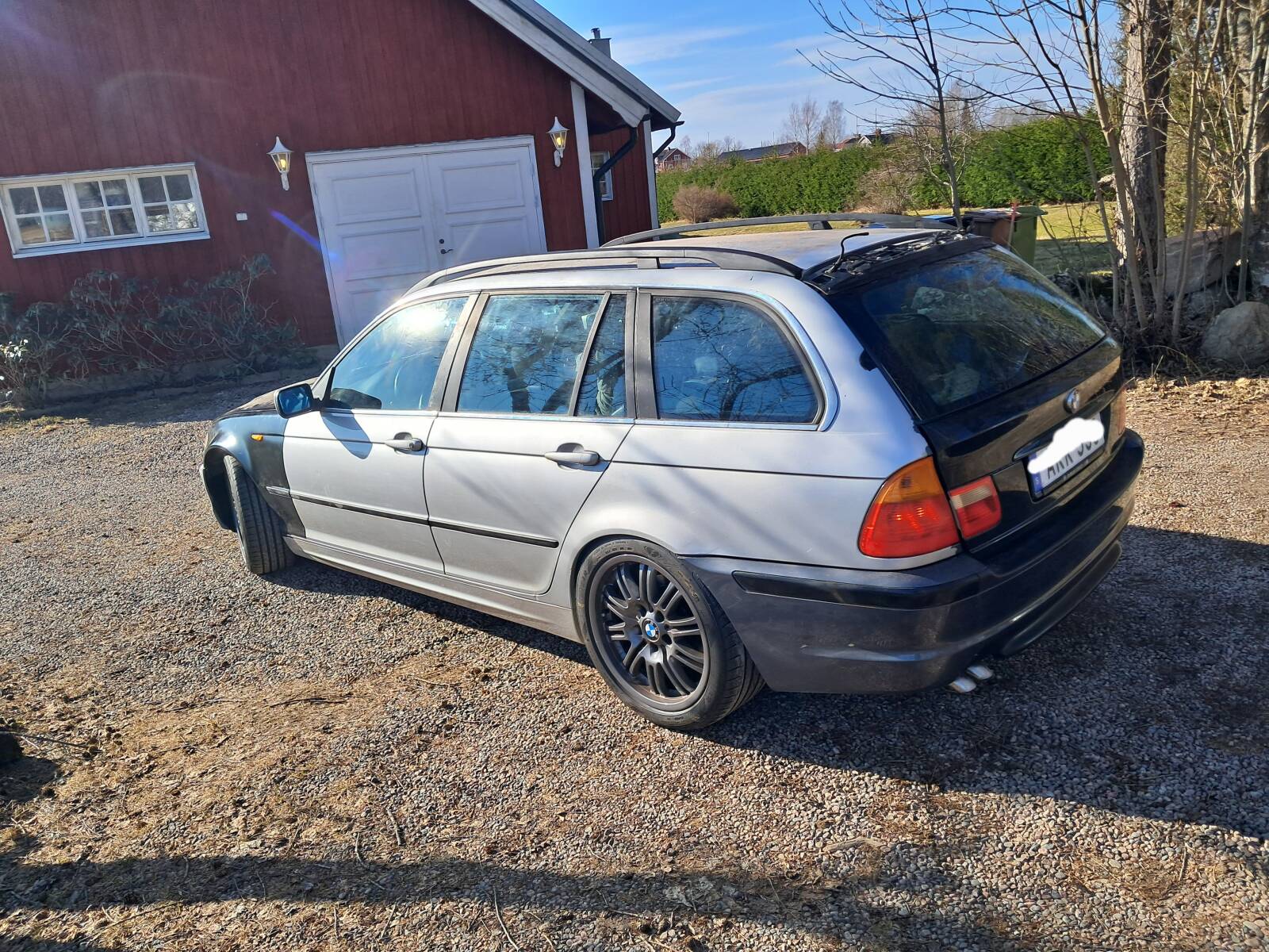

Då var det dags byta tillbaka till sommargaraget och projekt Mtech fick ta en sväng i vårsolen.
https://www1.garaget.org/gallery/images/158/157540/157540-ed43e11fc6bf3830559ffb3a746a91e6.jpg
