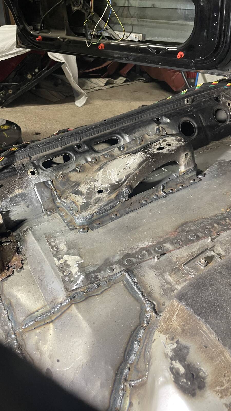

Balken helt redo för att gå ner i bilen, färdig med kit och färg och rostskydd i.
https://www1.garaget.org/gallery/images/253/252714/252714-ef3a3eeb35d2a86c4de83aa18e28dae3.jpg
https://www1.garaget.org/gallery/images/253/252714/252714-5c305947779dd324cfb3a31169f12610.jpg
https://www1.garaget.org/gallery/images/253/252714/252714-6c223390ce30f4db85e88f9aed9050f4.jpg

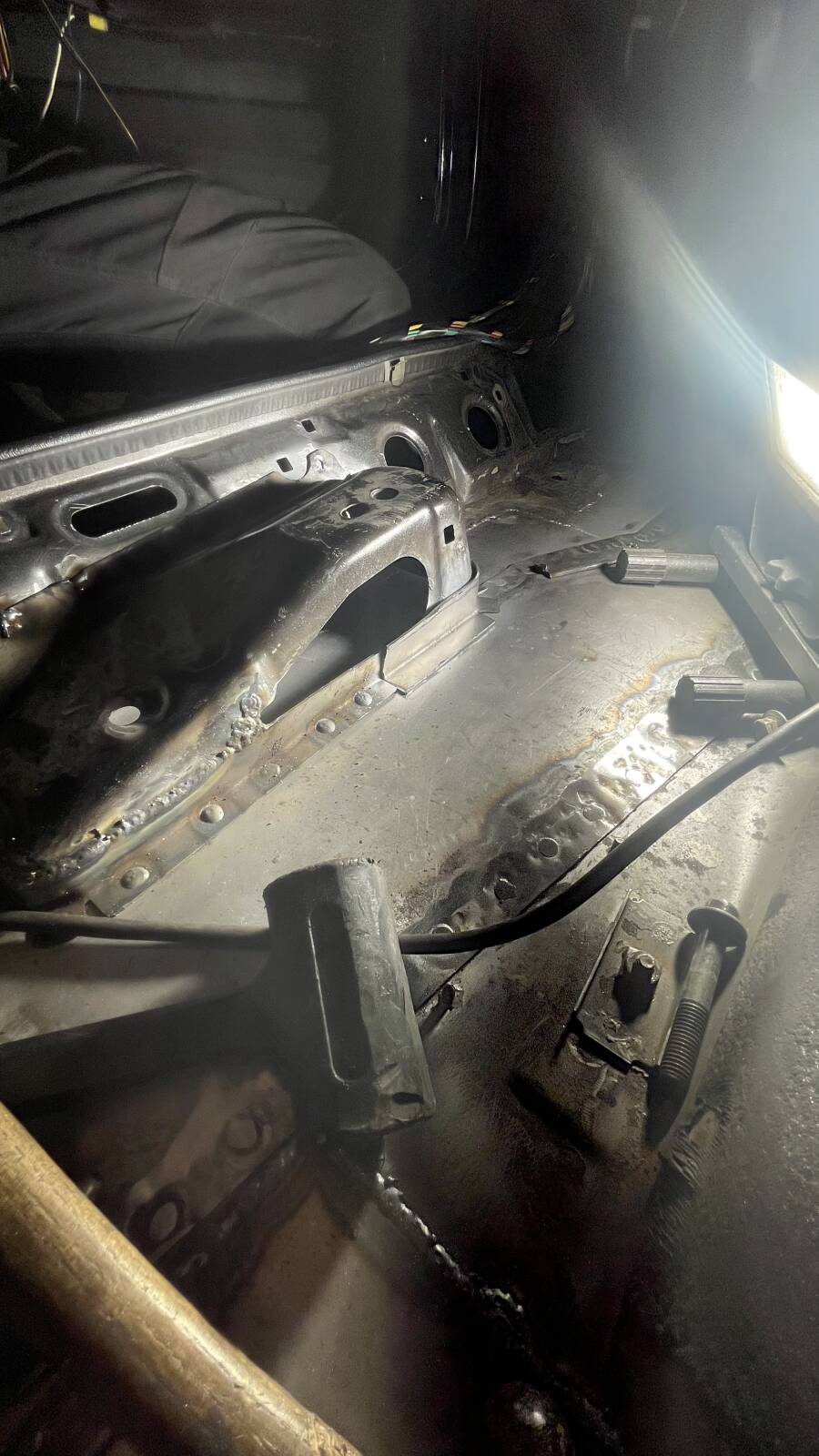

Förstärkning instället för att helsvetsa endast, noga med skydd på insidan av den pga att det blir dubbel plåt.
https://www1.garaget.org/gallery/images/253/252714/252714-e626b3310353ba321c2cd7591e8e48e2.jpg
https://www1.garaget.org/gallery/images/253/252714/252714-0dc1bfd229c52acd19da3d8c64a49718.jpg

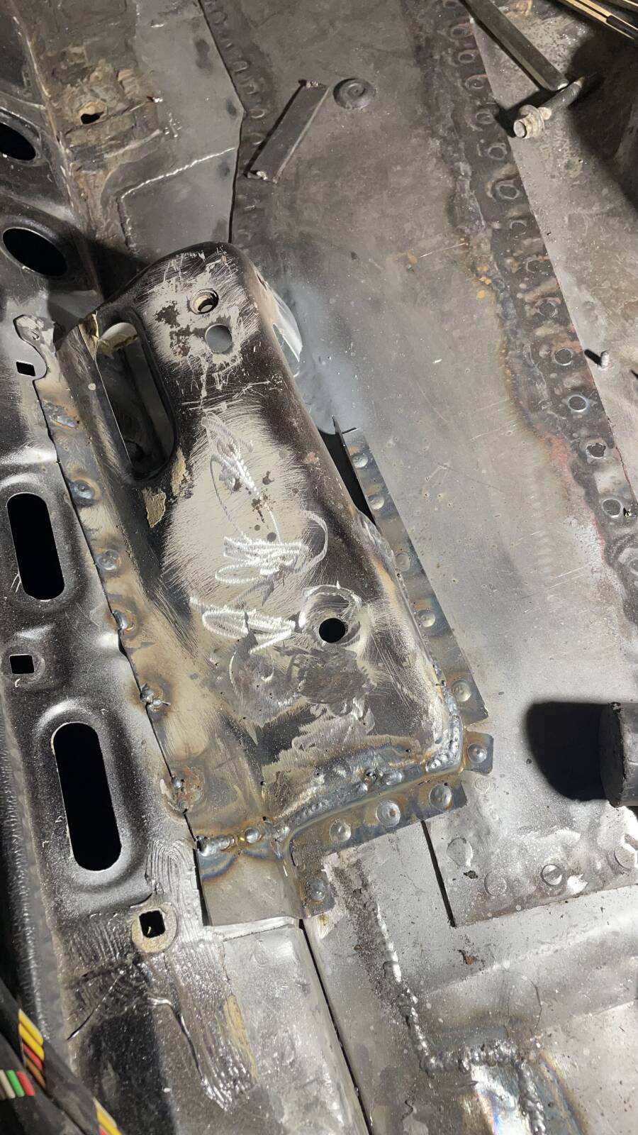

Helt inpassad och redo för montering.
https://www1.garaget.org/gallery/images/253/252714/252714-d804c540a1830e3b641977f4e7c6c979.jpg
