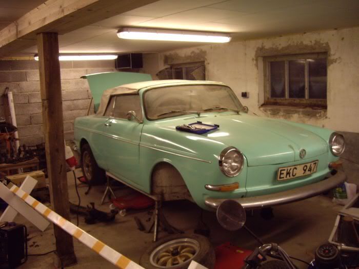

Projekt VW Squareback/Cabriolet –68, Edition III. Avsnitt 1
Vi är nu framme vid hösten 2007:
http://i1019.photobucket.com/albums/af318/babyotier/VW%20type%203%20vert/IMGP1916.jpg
Efter 15 års förvaring i vår lada så har ’cabben’ blivit lite dammig… hmm
Dags att börja tänka på att hitta på något med den, resonerade Stefan, ivrigt påhejad av mina båda biltokiga söner wink Framvagnen behövdes bytas, men som tur var hade vi sparat lite VW-delar från byggena under 1980-talet smile .
http://i1019.photobucket.com/albums/af318/babyotier/VW%20type%203%20vert/IMGP1975.jpg
Bilen flyttades in i vår lilla verkstad och befriades från sin framvagn som var tvärslut … tongue

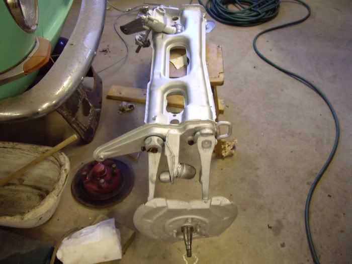

http://i1019.photobucket.com/albums/af318/babyotier/VW%20type%203%20vert/IMGP2096.jpg
Efter blästring och lite rostlagning ser framvagnen riktigt fin ut smile . Bara att skruva på bromsarna och montera den i bilen!

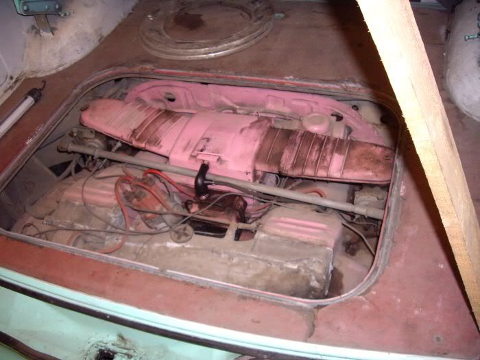

http://i1019.photobucket.com/albums/af318/babyotier/VW%20type%203%20vert/IMGP1968.jpg
Men även den rosafärgade motorn behövde en översyn yikes !
