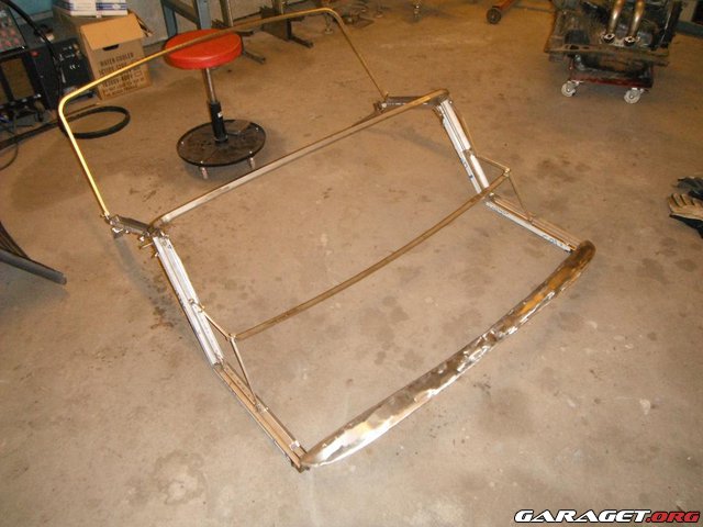

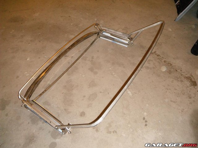

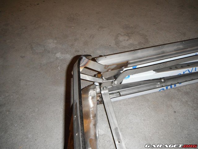

Så har de tvärgående bågarna monterats på cab-ställningen:
https://www1.garaget.org/gallery/images/173/172487/172487-4bfd14c089782bc365c89764ffd5b952.jpg
Ställningen ligger löst på golvet för bättre åtkomst när man mekar wink
https://www1.garaget.org/gallery/images/173/172487/172487-3c6f4937b001dca91c447a7be98a4f09.jpg

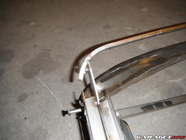

Detaljbild...
https://www1.garaget.org/gallery/images/173/172487/172487-f5f32b51e3c6cc543f128637e9ce5957.jpg

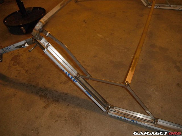

Och ännu en närbild...
https://www1.garaget.org/gallery/images/173/172487/172487-c44bc5e2071a5b40e09c27bec67f41c9.jpg
Hela härligheten utfälld smile
https://www1.garaget.org/gallery/images/173/172487/172487-1b4c23a596f0a3580a43ead414ea98e6.jpg

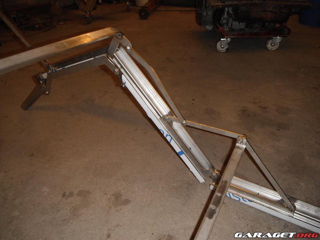

Närbild igen...
https://www1.garaget.org/gallery/images/173/172487/172487-e575ffc91e910d998a8c0d88574bb7ba.jpg
...och igen
Det hela är av egen konstruktion. Nu ska det bara sättas på plats i bilen tongue

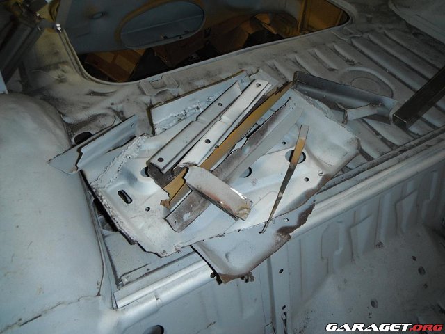

Arbetet skrider framåt ... saaaakta, men säkert smile
https://www1.garaget.org/gallery/images/173/172487/172487-c7cef006241242c19a4a6f3065e4a74a.jpg
En hög med skrot har skapats, och skrotet ...
https://www1.garaget.org/gallery/images/173/172487/172487-297a43eb8c3de283adad1030301c00a8.jpg
... har tidigare bildat stomme till fönsterhissar och diverse förstärkningar vid baksätet.
Fy vad man skäms när man ser närmare på de fula rostlagningarna som jag och Stefan gjorde som fjuniga tonåringar roll

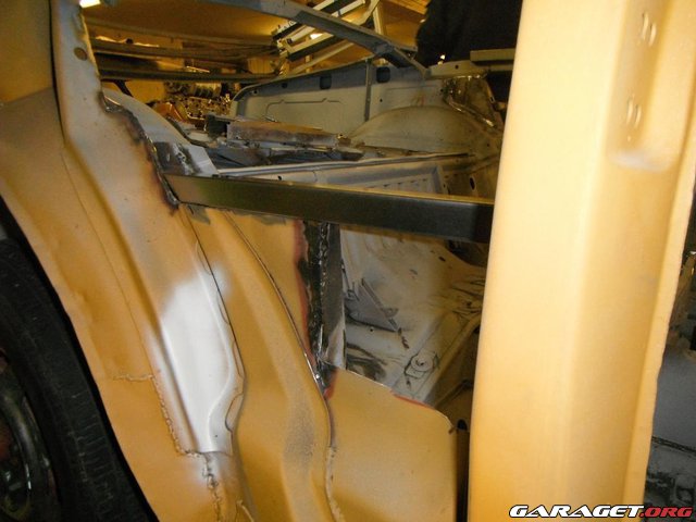

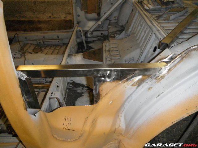

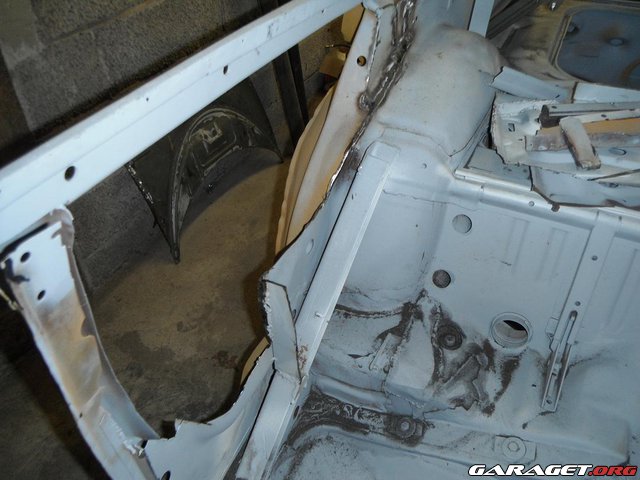

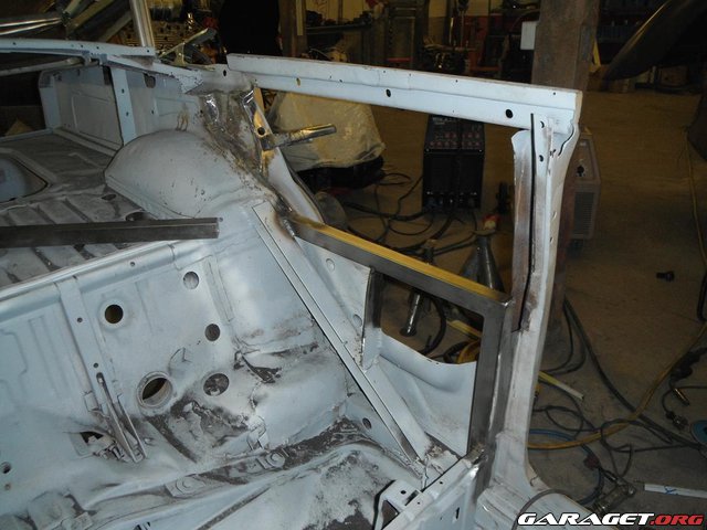

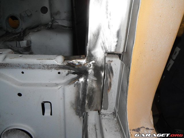

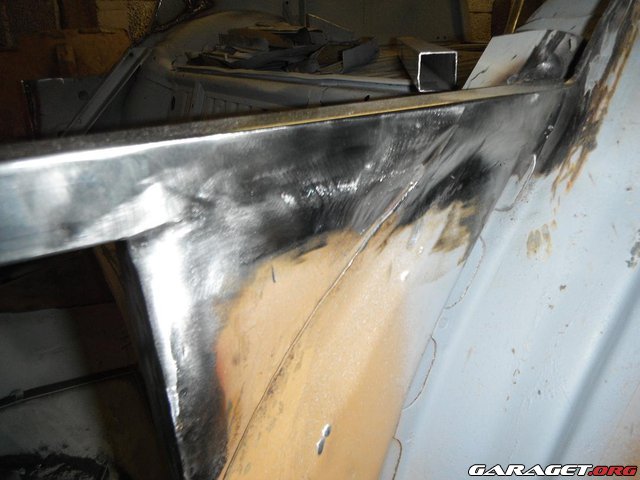

Efter diverse rensning i bakre regionen kan en ny förstärkning sättas på plats:
https://www1.garaget.org/gallery/images/173/172487/172487-57dd680054a9d4753e3eb81c5feb7c7e.jpg
Materialet är rostfritt tongue
https://www1.garaget.org/gallery/images/173/172487/172487-fb7a29fc69f445be5c654c1c5204e0c7.jpg
Samma bit från insidan
https://www1.garaget.org/gallery/images/173/172487/172487-70f9c17758585842a9664482fb0c477a.jpg
Närstudie av svetsarna. Något bättre än för 28 år sedan wink
https://www1.garaget.org/gallery/images/173/172487/172487-58f3fe7a7a03a165d1fdf9b5b4d53bc9.jpg
Så här ser det ut vid golvet

#215
Ser bra ut big_smile
men en undran att blanda vanligt stål och rostfritt sådär hur går det hört talls om att rostfritt direkt mot plåt skappar rost är detta en myt om inte vad har ni då tänkt göra?

#218
Tack big_smile
Det där med att blanda tror jag är en myt. Vi lagade en gammal DeSoto på detta sätt i slutet av 1980-talet och det har hållit sig perfekt. Den bilen har nu varit i trafik under 12 sommarsäsonger smile

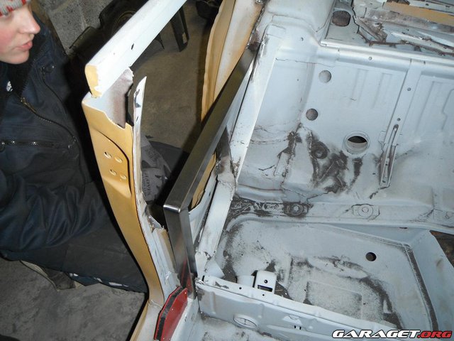

#219

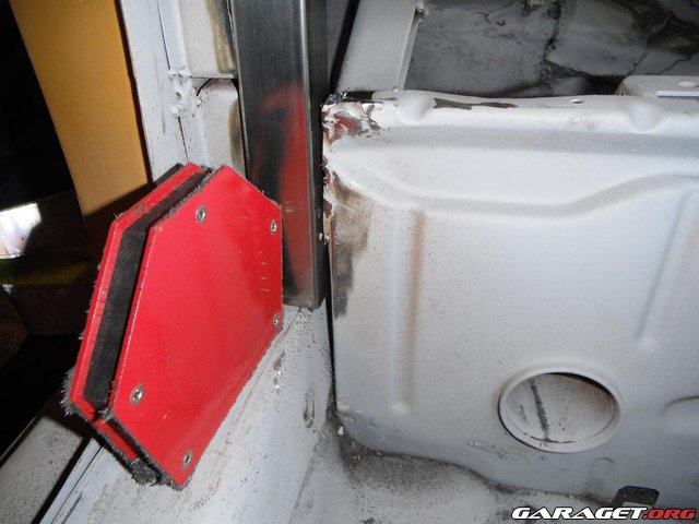

https://www1.garaget.org/gallery/images/173/172487/172487-a12170ffd147fe1da5826c2b93acd949.jpg
På bilden skymtar Andreas som hjälper till att lägga svetsarna på just dessa förstärkningar smile
https://www1.garaget.org/gallery/images/173/172487/172487-9092f588377e6c423dbad487cbf5f516.jpg
https://www1.garaget.org/gallery/images/173/172487/172487-74d9f62496a4f9c9b745e4fdd075aa3d.jpg
De stora magneterna som jultomten nyligen levererat, kommer här till användning för första gången big_smile

-MATS- skrev:
Tack big_smile
Okej låter bra det får hoppas det håller sig då smile
