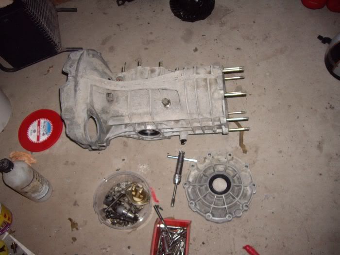

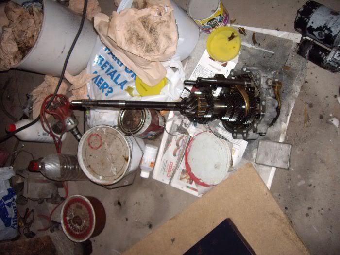

Nu när det ändå fixades så och trimmades så byttes lådan till en femväxlad Porsche 914 tongue
http://i1019.photobucket.com/albums/af318/babyotier/VW%20type%203%20vert/IMGP2127.jpg
Den plockades isär och fick en bug@5speed noskon.
http://i1019.photobucket.com/albums/af318/babyotier/VW%20type%203%20vert/IMGP2128.jpg
Avluftingen av lådan flyttades på diagonalen när ringhjulet sattes på andra sidan. Stefan fick även fixa med drivaxeländarna så att dom lirade ihop med VW-knutarna. Han svetsade igen styrhålen och borrade upp dem och gängade M8.
Lådan fick även hängas upp med ett nytt bakre fäste (detta blev ett sorgebarn som aldrig fungerat riktigt 100%-igt om jag ska vara helt uppriktig):

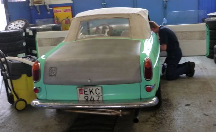

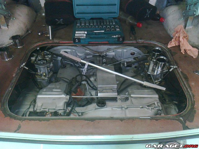

Projekt VW Squareback/Cabriolet –68, Edition III. Avsnitt 7
Det krävdes en ny motorlucka eftersom förgasarna och luftfiltarna stack upp över kanten. Med facit i hand – gör inte detta på er egen bil … det brinner som f*n om olyckan är framme. Välj ett brandsäkert material istället mad !!!
http://i1019.photobucket.com/albums/af318/babyotier/VW%20type%203%20vert/P1000242.jpg

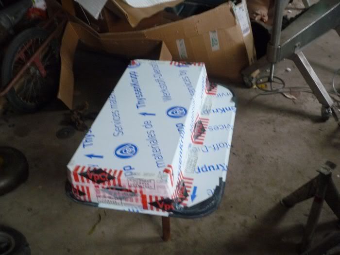

Först gjordes en form – sedan plastades luckan upp i glasfiber och polyester:
http://i1019.photobucket.com/albums/af318/babyotier/VW%20type%203%20vert/P1000246.jpg

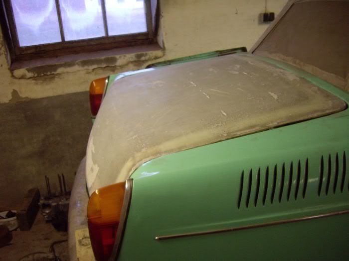

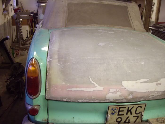

Bakluckan som gjordes till bilen 1985 hade ett skarpt plåtveck mellan bakljusen:
http://i1019.photobucket.com/albums/af318/babyotier/VW%20type%203%20vert/Bild117.jpg
Dessutom var den tillverkad av plåt med rätt mycket spackel så att den blev ca 15 kg tung. Den var även lite rostig på insidan av kanten eftersom vi fått punkta på mer material då den krympte då vi dubbelvek kanten och så hade det blivit sprickor i spacklet.
Därför valde Stefan att tillverka en form av den gamla luckan, vilken sedan spacklades i vecket/böjen så att formen blev rundare där.
http://i1019.photobucket.com/albums/af318/babyotier/VW%20type%203%20vert/IMGP2271.jpg
Här sitter nya luckan på bilen för test.
http://i1019.photobucket.com/albums/af318/babyotier/VW%20type%203%20vert/IMGP2269.jpg
http://i1019.photobucket.com/albums/af318/babyotier/VW%20type%203%20vert/P1000245.jpg
Trots att det gick åt en del spackel även på denna baklucka så blev den mycket lättare än den tidigare upplagan smile .

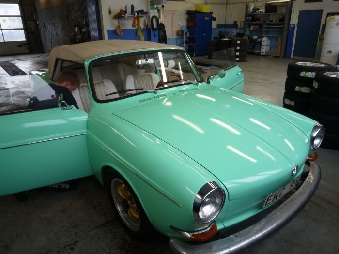

Projekt VW Squareback/Cabriolet –68, Edition III. Avsnitt 8
Bilen användes flitigt av mina söner de senaste åren – de rekondade bilen så att den blev nästan lika fräsch som 1986, plus givetvis en tvätt inför varje utflykt:
http://i1019.photobucket.com/albums/af318/babyotier/VW%20type%203%20vert/P1030859.jpg
http://i1019.photobucket.com/albums/af318/babyotier/VW%20type%203%20vert/P1030860.jpg
http://i1019.photobucket.com/albums/af318/babyotier/VW%20type%203%20vert/P1030861.jpg
De lyckades till och med förbättra bilens prestanda och pålitlighet genom att finjustera och förfina en del lösningar wink
