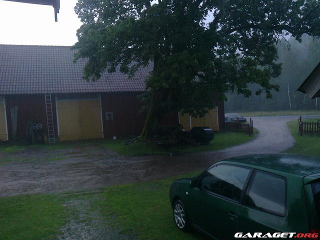

Fredag: Förmiddagen bjuder på uppehåll, men alla är på sina respektive arbeten … Regnet hänger i luften och …
https://www1.garaget.org/gallery/images/173/172487/172487-5ca2f0bdbb22b123a4b37453d8bcce39.jpg
… väderprognosen lovar 100% luftfuktighet sad

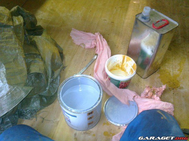

Det verkar som om all världens oflyt förföljer oss för tillfället. Bilen har redan visat tecken på att rosta, så vi kör över hela härligheten med Smedjans Rostlösning © . Forfarande är det uppehåll men vi väljer ändå att bygga en enkel lackbox av presenningar.

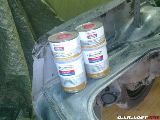

Lite gammal gulfärgad primer letas fram…

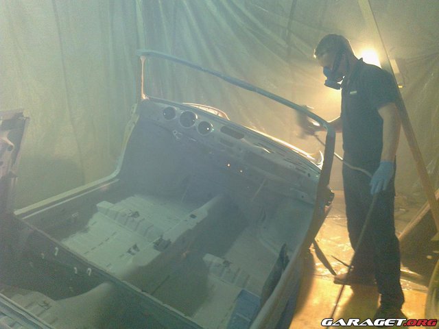

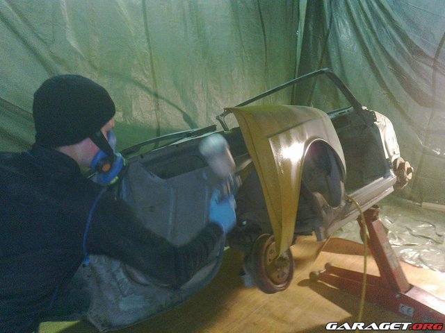

… och David drar på med sprutan medan det börjat duggregna utanför portarna tongue

Utanför husen är det rena ”syndafloden”, och vi vågar inte ens ha en dörr på glänt med tanke på den extremt höga luftfuktigheten utanför.

Inne i den provisoriska lackboxen ligger färgdimman tät eftersom vi saknar utsug/ventilation hmm

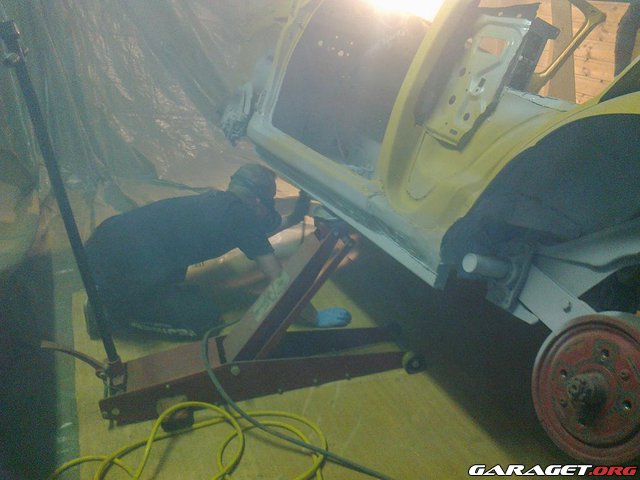

Bilen kommer att bli spräcklig som en tiger tongue
https://www1.garaget.org/gallery/images/173/172487/172487-647f7c9a16eba1efa5bf74ad465cbd3a.jpg

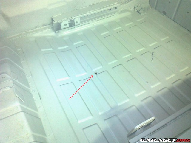

Här syns ett av de hål vi borrat i golvbrunnarna under saneringsskedet för att få ut vatten/sot som blandat sig med batterisyra från det förstörda batteriet.

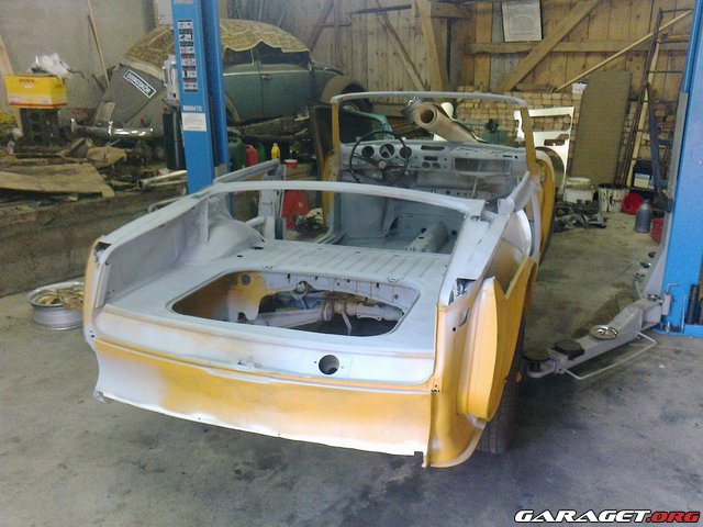

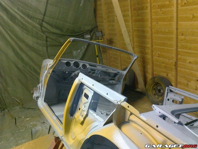

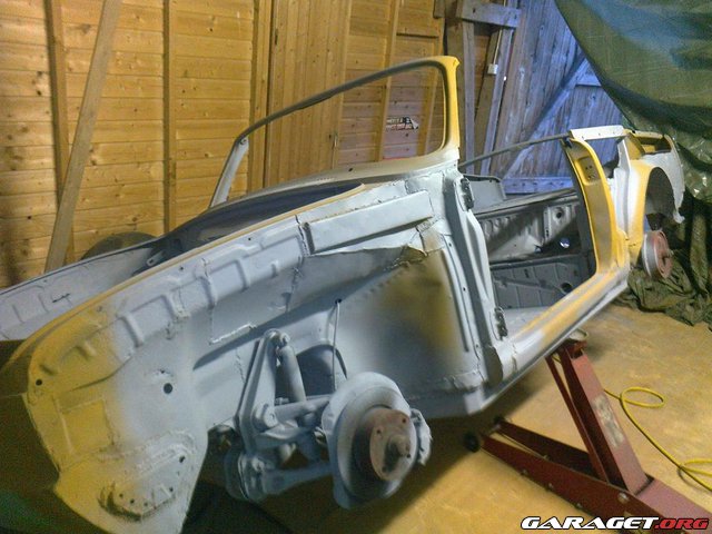

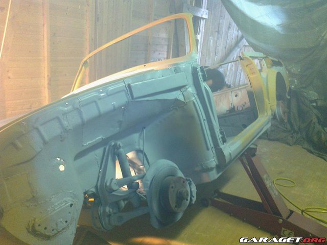

Lördag förmiddag: Färgdammet har lagt sig och det är uppehållsväder smile
https://www1.garaget.org/gallery/images/173/172487/172487-24e5fb3872f9c2151928c3189ee7ed5f.jpg
Bilen ser ut som en kameleont tongue
https://www1.garaget.org/gallery/images/173/172487/172487-3474e3cfa22a59f0c74bbd5574afe24a.jpg
https://www1.garaget.org/gallery/images/173/172487/172487-0c266f9e5ad1fe7d1b0f4911a6a919bb.jpg

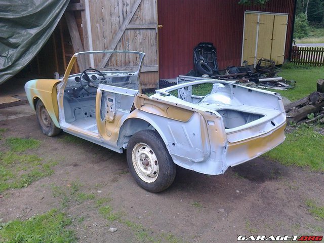

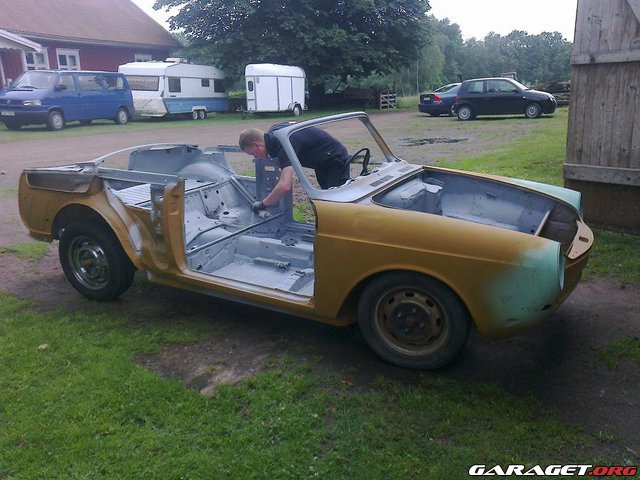

När vi satt bilen på hjul och rullat ut den i dagsljuset upptäcker vi några missar som vi fyller i med vit grundfärg på sprayburk…
https://www1.garaget.org/gallery/images/173/172487/172487-4a30bf723f7a619e8301572bf15b0444.jpg
… så nu är bilen trefärgad cool
https://www1.garaget.org/gallery/images/173/172487/172487-d45485883456a7f9523cd77d4b06873c.jpg
Vi river ”lackboxen” och parkerar bilen för att fortsätta riva motorn.

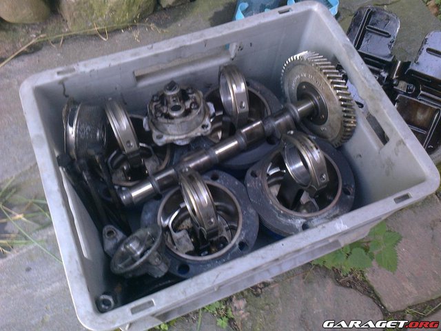

Nu är motorn riven och undersökt, men usch …
https://www1.garaget.org/gallery/images/173/172487/172487-a241ec527f8057d2a6d357dd51ca01d3.jpg
Så gott som samtliga lager är skadade, liksom vevaxel och några nockar på kammen.
Även blocket är skadat sad . Bläää …
Vi har alla jobbat väldigt energiskt med att försöka rädda vad som räddas kan, men nu måste vi ta lite ’semester’ så att vi orkar ta nya tag cool
