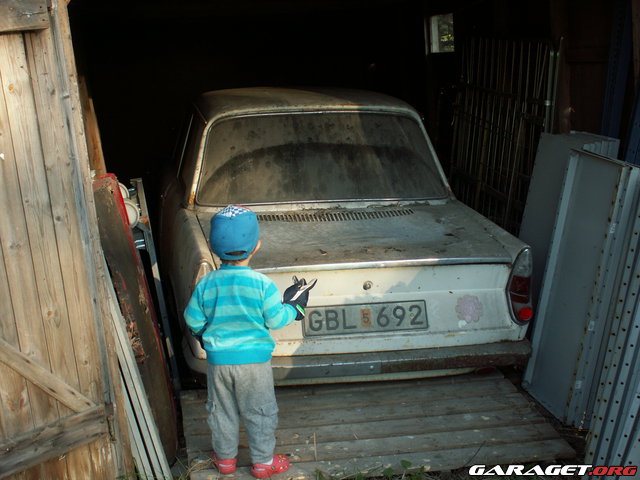

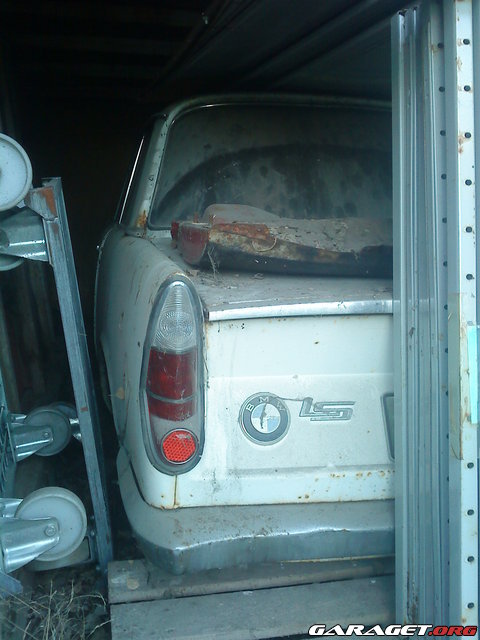

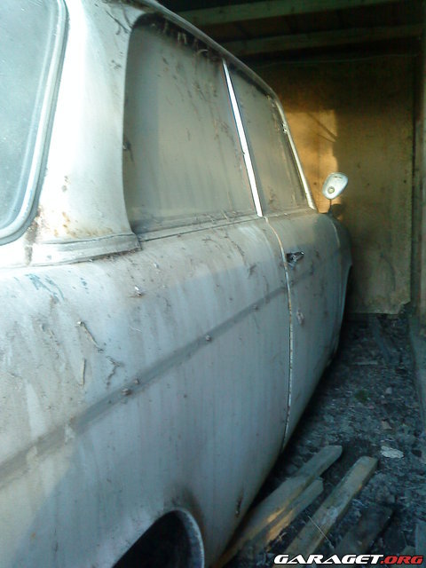

En liten bildupdate ring bilens skick som utgångsobjekt, började ju med en hel del bråte som fick förflyttas varsamt för att ens få ut skiten ur ladan...smile
https://www1.garaget.org/gallery/images/35/34350/34350-bb102b2ab486b5f3d27fdee5a4a7a328.jpg
Liiitte dammig får man vara efter 20 års vila:)
https://www1.garaget.org/gallery/images/35/34350/34350-cee40458d1151f1132971081eeb15935.jpg
Grabben inspekterar och ger klartecken för bogsering!

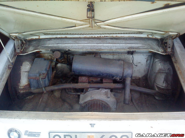

Motorn som hänger i röva på bilen, OBS! bilden är tagen efter att ett antal kilo barr och löv är rensat ur...smile
https://www1.garaget.org/gallery/images/35/34350/34350-9aa56af4d93fac7102d9ae8f19a531c2.jpg
Något sånär nåt sånt här ska motorn tydligen vara, modernt för 50 år sen?!smile

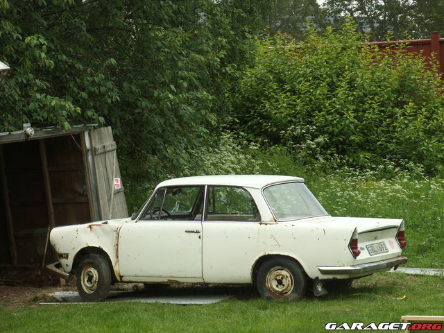

https://www1.garaget.org/gallery/images/35/34350/34350-6ce3024a4a2e25f7bbffd1d932597e7a.jpg
Avspolad och någorlunda fri från damm och barr i allafall...smile
Ingen avfettning, inget schampo och ingen polering och vax men en herrans massa kallvatten och vips är den "ganska" vit igen:)

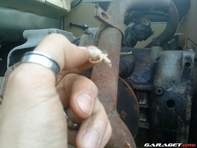

Hmmm, nån liten gnagare kom fram när ja damsög ur motorrummet (inte under huven då, utan i skuffen!) som fastnat i avgasröret och på så sätt konserverats med alla tänder i behåll:) Bläääähä va mysigt...

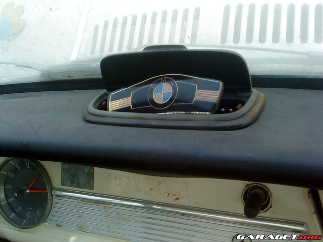

https://www1.garaget.org/gallery/images/35/34350/34350-0ba155f33d6277e0442f787eff0743cd.jpg
Hittat ett gammalt BMW-emblem som ska återförenas med sin gamla goa ratt:) alltid trevligt att se vilken märke man åker... medans man åker:)

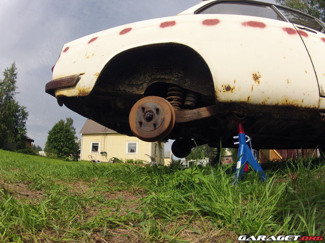

8 juli 2012
En liten avvikelse från rosten får bli att börja lossa hjul och bända upp bromsarna...
En dos 5-56 och lite våld = avreagera sej lite:)

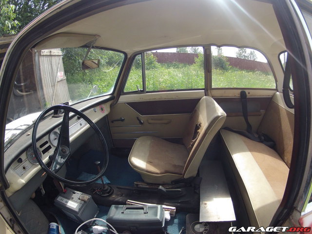

kontoret, många ideer om tyger finns, men förslag tas gärna emot ändå:)
120 Inlägg
11 juli 2012
Beige manchestertyg för att behålla en klassisk känsla smile
