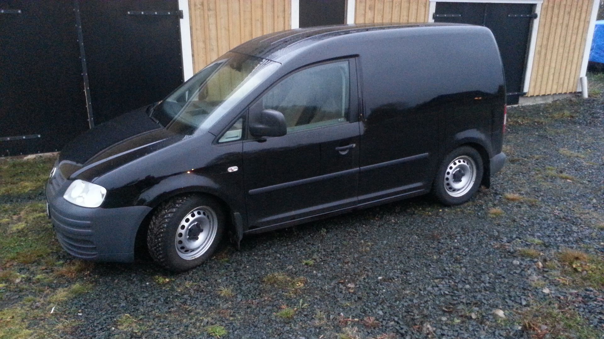

Eller lite bilrelaterat har hänt. I helgen som var hade jag söndafsmys med vår ena bil.
Tvätt, städ och vinterhjul på Caddyn.
Som vanligt tar allt extra lång tid, tre varv med svampen, av med sommarpuckarna. Skruva upp coiloversa fram och lyfta bladfjädringen bak inför snö och mindre hjul.

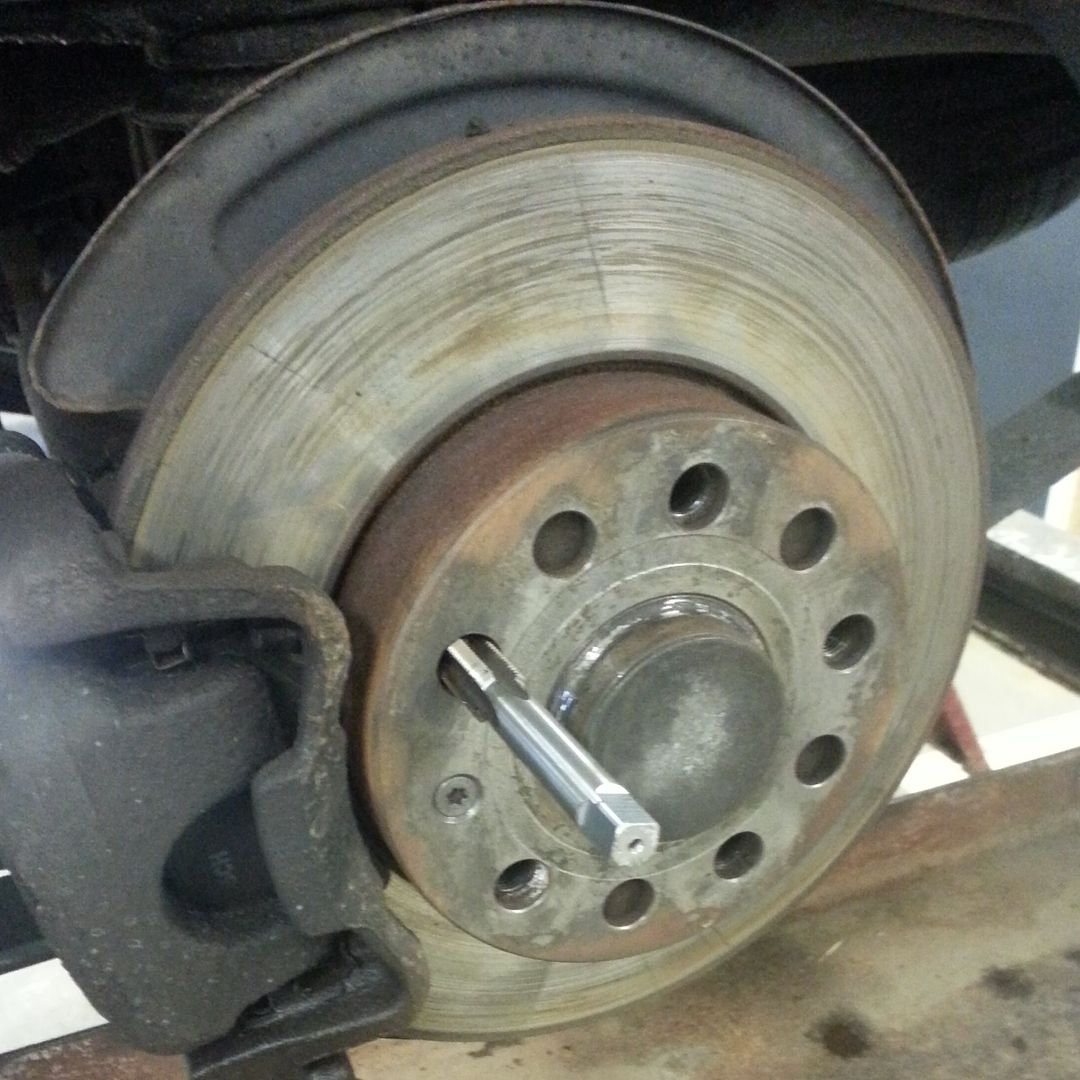

Sen måste jag ju självklart nörda lite med gängtapp i varje bulthål i förebyggande.
http://i815.photobucket.com/albums/zz71/Tegheim/VW%20Caddy%20-09/IMG_20141026_142641_zpswtqvrmks.jpg

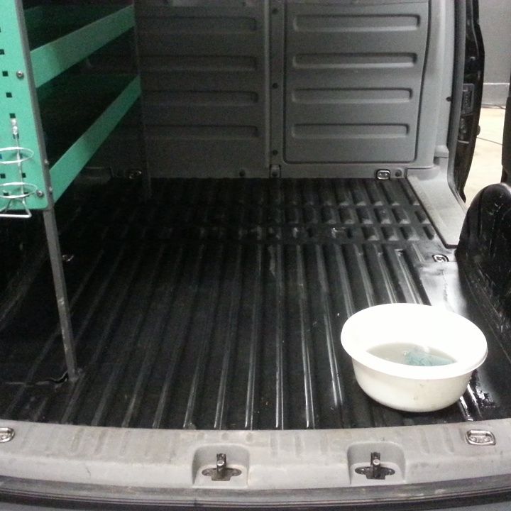

Sen får jag ofta höra hemma att jag aldrig skurar golven, så nu gjorde jag det!
http://i815.photobucket.com/albums/zz71/Tegheim/VW%20Caddy%20-09/IMG_20141026_164048_zpsgkre1x82.jpg
Färdig och redo för vintern. Måste göra nåt åt plåtfälgarna...
