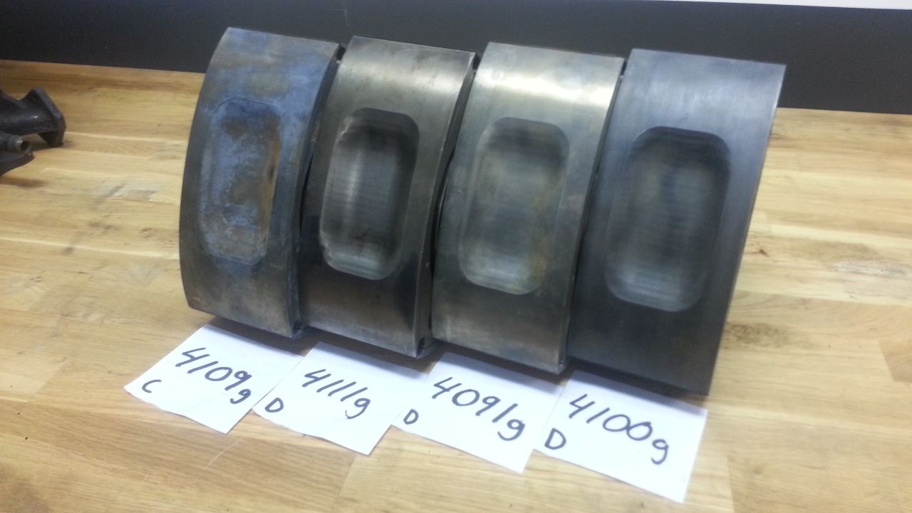

Har påbörjat invägning och rengöring av rotorer till motorn.
Före modd.
http://i815.photobucket.com/albums/zz71/Tegheim/My%20Wolvo%20142/My%204rotor-build/20141118_181125_zpsgs5rkpb4.jpg
Efter ultraljudstvätt
http://i815.photobucket.com/albums/zz71/Tegheim/My%20Wolvo%20142/My%204rotor-build/20141119_130804_zpsryuawy7y.jpg
Efter lite scotchbriteduk
http://i815.photobucket.com/albums/zz71/Tegheim/My%20Wolvo%20142/My%204rotor-build/20141119_132602_zpsuxzr9y5p.jpg
http://i815.photobucket.com/albums/zz71/Tegheim/My%20Wolvo%20142/My%204rotor-build/20141229_115027_zpsbcwtv0io.jpg
Efter mycket scotchbrite och andra hjälpmedel
http://i815.photobucket.com/albums/zz71/Tegheim/My%20Wolvo%20142/My%204rotor-build/20141229_151746_zpsabtfdcgb.jpg
http://i815.photobucket.com/albums/zz71/Tegheim/My%20Wolvo%20142/My%204rotor-build/FB_IMG_1419865780266_zps4alrwijo.jpg
