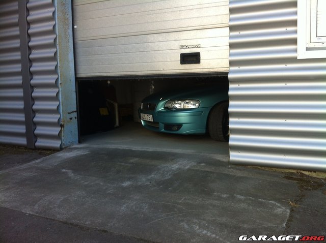

Sådär! då är det dags att jag får ta och dela med mig av vad som hänt med bilen.
tyvärr så har det inte blivit något körande i år för jag fick inte tillgång till mekplatsen för ens i början på April cool
https://www1.garaget.org/gallery/images/78/77195/77195-93e0089381d81fbc737ea6d74b67ce22.jpg
Hoppas att jag ska få i ordning på den lagom till semestern. Kanske att man kan åka i den  när vi ska till Gatebil-Rudskogen big_smile
Det som gjordes nu i vår var att bygga nytt bränsle. Kunde ju bytt originalpumpen men kom över en bosch 044 så att bygga om det returlösa och ha Catchtank lockade mer!
Mest var det väll att ha catchtanken som hägrade, hade lite dålig koll på hur bränslesystem var uppbyggt innan jag satte igång. tongue
