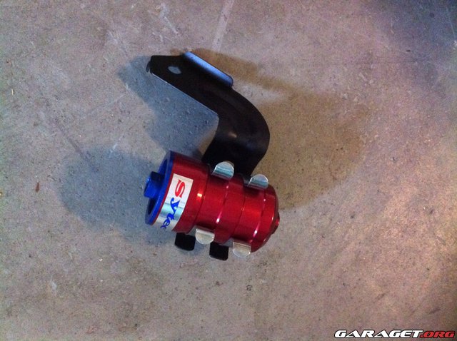

Ja, så pumpen fanns ju nu och då behövde jag beställa lite andra delar smilehttps://www1.garaget.org/gallery/images/78/77195/77195-d7a90c415ae1c7550429abaa4de98680.jpg

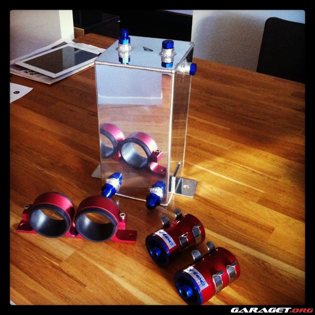

Beställde hem saker från KLracing. En Bränsle catch, Två stycken bränslefilter 8Micron ett fäste för bränslepumpen. köpte medvetet ett dubbelt då det troligen kommer att köpas en bosch 044 till lite senare.
Hela detta paketet tänkte jag ha i bagaget, istället för reservhjul. cool

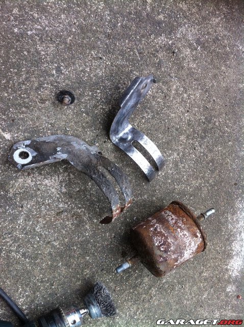

Var ju bara att börja, så detta var något utav det första som gjordeshttps://www1.garaget.org/gallery/images/78/77195/77195-55cdf4225f036f284b46dc1103e0e7b9.jpg
Tog loss det gamla bränslefiltret och gjorde ett fäste för mitt nya utav den gamla hållaren.
Ser ut så här nu https://www1.garaget.org/gallery/images/78/77195/77195-3e8e52b9b0e509f14f3e0d3ac226f4b9.jpg

Snyggt! Fan va rostigt originalfiltret var.. wink

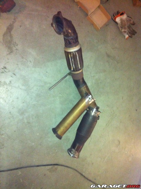

Behövde även fixa till avgassystemet då jag körde utan katt i höstas och det blev så härhttps://www1.garaget.org/gallery/images/78/77195/77195-daf35066e96869ac99fcdbd7f90116e7.jpg
kör alltså med 3" DP med ersättningsrör för sport katten.
tack, haha jo, det såg riktigt trött ut! konstigt att dom inte påpekade det på bilprovningen förra året smile

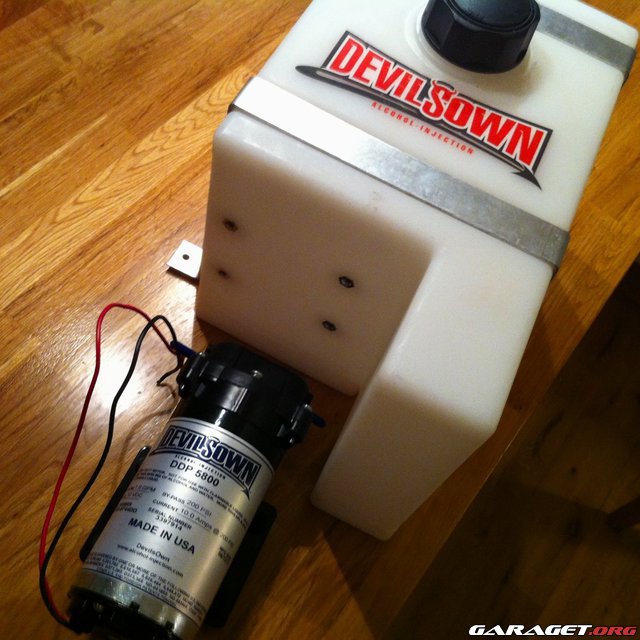

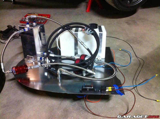

Var inte jätte insatt i dessa sprut och hur de fungerade och påverkade bilen men efter att sett två bilar som kör med de och läst lite så fick det bli ett.
Närmare bestämt ett sådant här
https://www1.garaget.org/gallery/images/78/77195/77195-2531f80aa63f02bf70f49bab5cda6078.jpg
big_smilebig_smile
Just mitt är ett steg två där man får en liten kontroll med som kopplas in i bilen där man kan reglera vid vilka laddtryck det ska verka och hur stor mängd som duschas i insuget där jag monterat min spridare. Detta styrs via vacum/laddtryck.

Min kontroll la jag i handsfacket smile

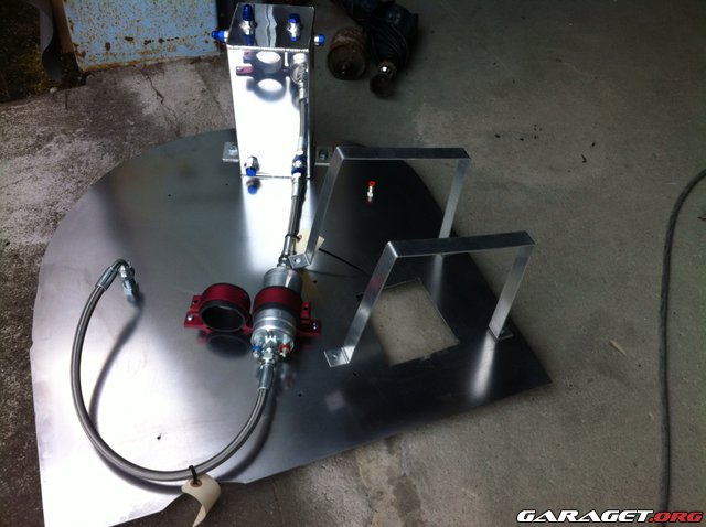

Snickrade klart hela paketet
https://www1.garaget.org/gallery/images/78/77195/77195-254adda3d7cf1ce262bc05c89b43520c.jpg
Såhär ser det ut när man inte har det i bilen smile..

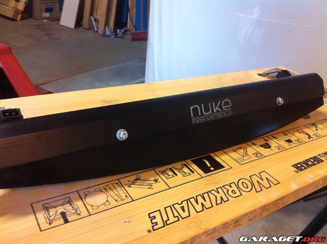

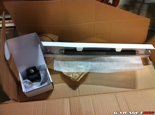

Beställde ny bränslebrygga och en BTR från Nuke.
Senast redigerat av Figgis (30 juni 2013)

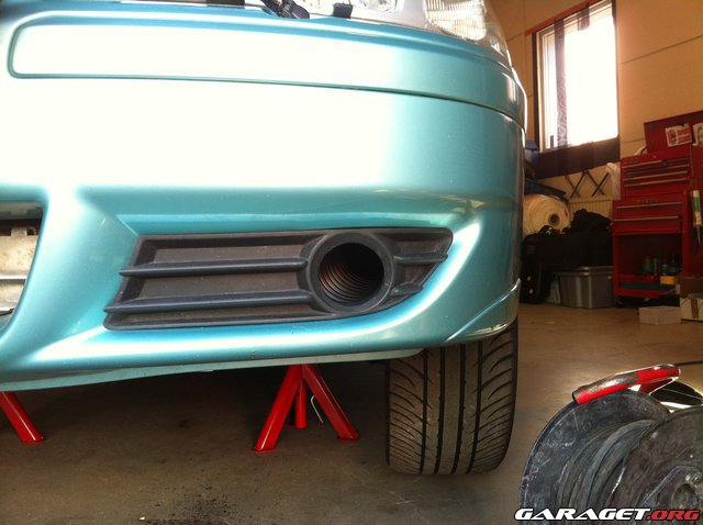

Medan jag väntade på att de delarna skulle dyka upp så syselsatte jag mig med annat.
Monterade en slang i hålet för ena dumljuset och drog upp den till luftfiltret och det ser nu ut såhär
https://www1.garaget.org/gallery/images/78/77195/77195-ce7558dad204360e1bd50bb5f39e95c1.jpg
tycker att det blev riktigt smutt cool

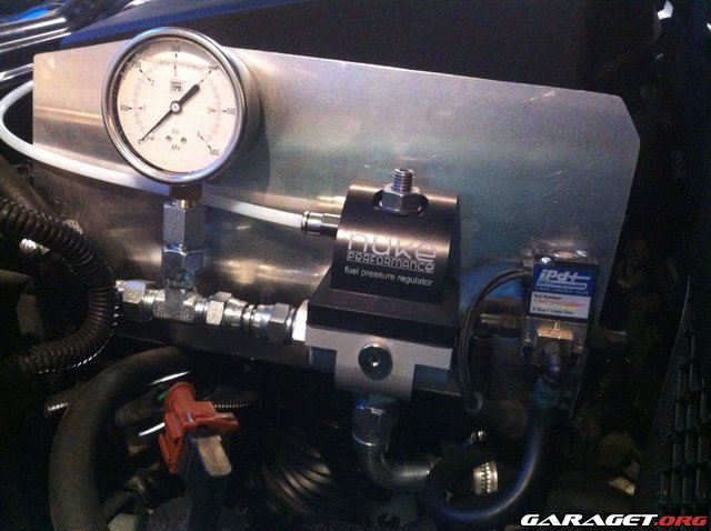

Till slut dök ju delarna upp så då va det bara att sätta igång med bränslesystemet igen!https://www1.garaget.org/gallery/images/78/77195/77195-27273e360e131c7e71b35fcd52eb3585.jpg
Fuelrailen kommer utan fästen så det gjorde jag ett eget av aluminium, som jag skruvade fast. Även det tycker jag blev bra lol
https://www1.garaget.org/gallery/images/78/77195/77195-e06e5d8ac4a74a271b57b547345778cf.jpg
så nu går den ju att montera på fästena för original railen på insuget.
Gjorde en fin Aluplåt som jag kunde fästa BTRen på. Detta paket sitter på filtrets högra sida
https://www1.garaget.org/gallery/images/78/77195/77195-a62b920ceb9a107a31845f2825fa640c.jpg
Magnetventilen från IPD fick också vara med på hörnet big_smile
287 Inlägg
30 juni 2013
#72

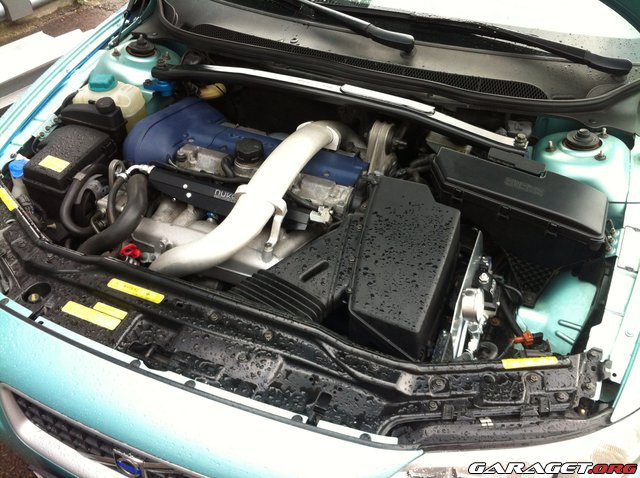

Så nu ser det ut såhär under huven
https://www1.garaget.org/gallery/images/78/77195/77195-0c8b84d2bc3215d93d661c9349fdca3a.jpg
Slangen på bryggans vänstra sida går till BTRen efter det så går jag upp i storlek på returen från 3/8" till 1/2"
Den sitter inte heller längre med slangklämma utan är pressad smile... Matar Fuelrailen gör jag under ifrån som på original.

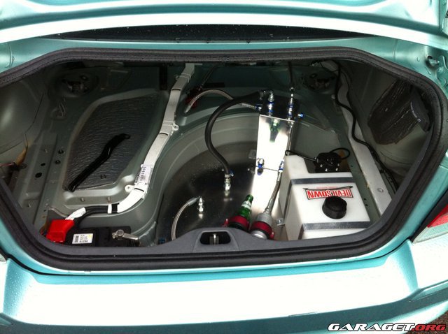

även en bild på hur det ser ut i bagaget
https://www1.garaget.org/gallery/images/78/77195/77195-91afd1df496b1ed0b0680db90a2ba5be.jpg
ölflaskan fyller ingen direkt funktion tongue
har efter det att bilden tog monterat insidorna i bagaget igen smile

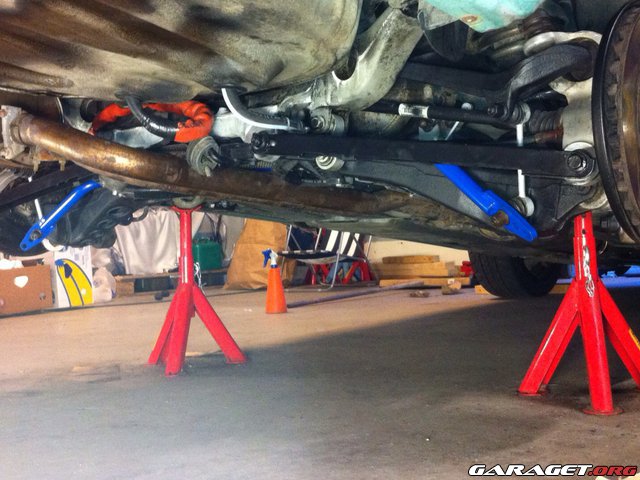

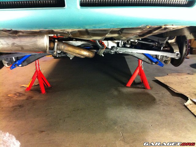

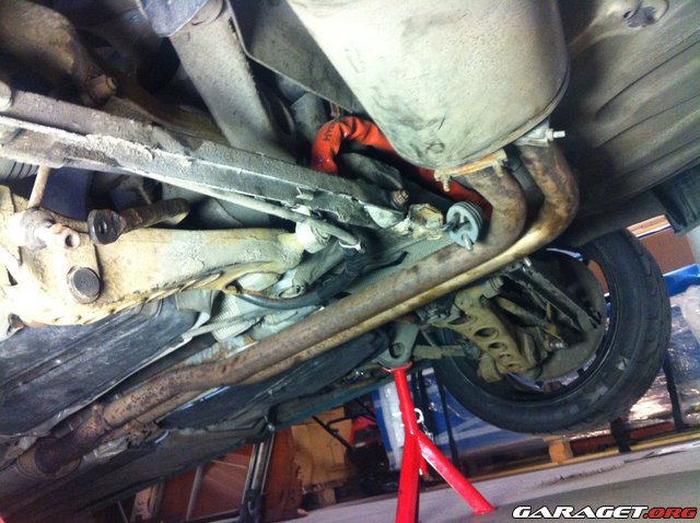

Har även hunnit men att byta original swaybar bak till IPDs grövre och ställbara.
Köpte till både fram och bak i julklapp åt mig själv men har inte fått tummen ur att kika på de för ens nu smile
passade även på att snygga till lite där under.https://www1.garaget.org/gallery/images/78/77195/77195-63189abfa9ae0f9cf61c247b8e0fc67d.jpg
Nu är det bara fram kvar cool
Men de va absolut värt jobbet smile

före och efter bild på hur det blev under bilencool
https://www1.garaget.org/gallery/images/78/77195/77195-09f77580e4b3871d9d8f517472677b76.jpg
https://www1.garaget.org/gallery/images/78/77195/77195-645768fafc46730714e210a62e1d1051.jpg
blir att tvätta rent ordentligt och göra i ordning bilen under fram över hmm
