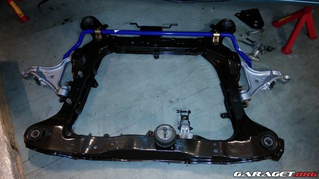

En Bild på subframen med länkarmarna som fick bli silver till färgen för att ge lite kontrast. smile
fick bussningrna så nu ska dom i sen kan jag montera tillbaka den cool

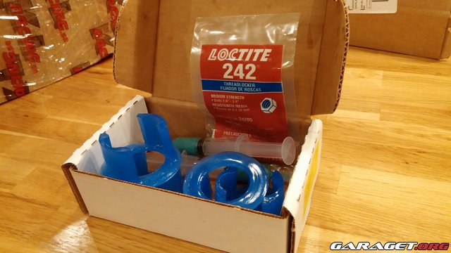

En Bild på bussningarna, eller insatserna som det heter. Från IPD.
https://www1.garaget.org/gallery/images/78/77195/77195-aafb03bff6d4ce0bf712acee0574d59d.jpg

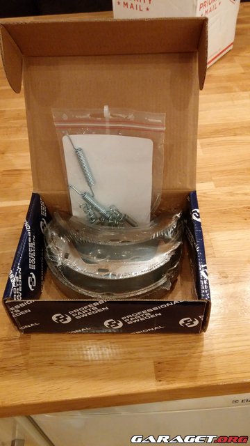

Nu när jag ändå är igång så tänkte jag montera mina slitsade och borrade skivor bak. Så beställde nya bromsbackar till p-bromsen.. kanske inte de roligaste att köpa men slitagedelar ska ju bytas de också.
https://www1.garaget.org/gallery/images/78/77195/77195-76129c868fe2e3fc1b0b806f494c9953.jpg

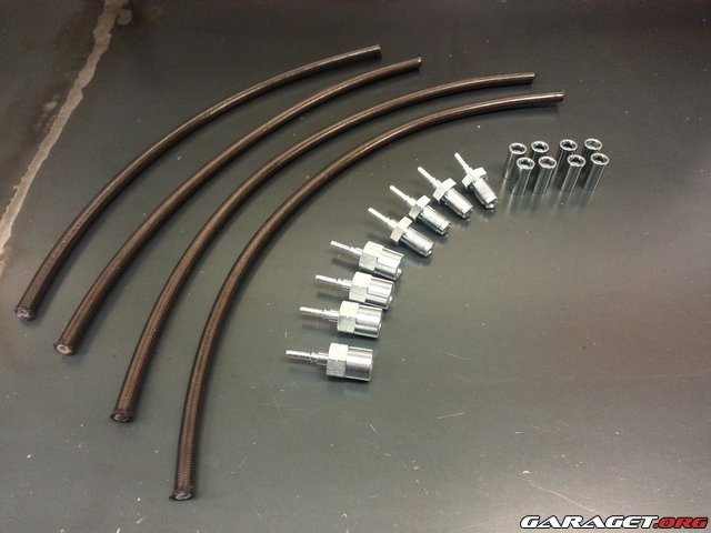

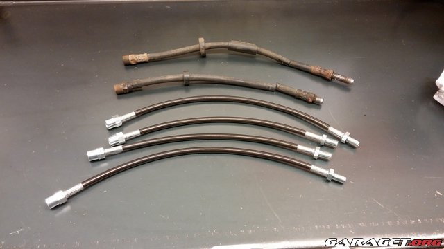

Efter som jag ändå är inne blev det lite nya brosslang som min bästeNick donade till
https://www1.garaget.org/gallery/images/78/77195/77195-5dc2b0982d315289f57900bb73d78aa8.jpg
Såhär blev det, gammalt bredvid nytt
https://www1.garaget.org/gallery/images/78/77195/77195-b1d4ef3f82a7f361a9e794ed361e6a39.jpg

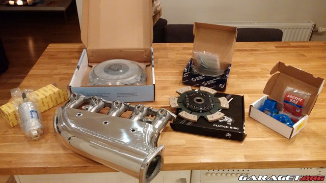

Här är en bild på allt jag fick hem, som gjorde att denna Torsdag kändes som julafton! cool
Börjar från vänster så är det en ny Bosch 044 för planen är att jag ska ha dubbla smile
Sen har vi en ny sachs 707 tryckplatta som ska bli kompis med min nya 6puckade sinterlamell och de två ska bli kompisar till mitt 850 svänghjul som jag tackar Mange man som varit till stor hjälp fler än en gång smile
Längst fram ligger ett insug med plenum, håller lite tummarna för att jag ska få till det som det är.
på bilden har jag även bromsbackarna och insatserna från IPD

Silver ¨på länkarmarna var klart rätt val!
Hur känns bussningarna till subframen, menar är det är värt att köpa IPD's insatser? Känns det som om de gör någon större skillnad? Har spanat på dessa själv nämligen wink
Stålslangarna, är det någon byggsats eller?
Tackar! blev fint med kontrast smile har även lackat styrväxeln i samma färg.
Har inte monterat några bussningar än men de sägs ju att de ska vara bra… valde dem för mina bussningar va inte dåliga än, och ville slippa pressa ut och i de nya. Hade isåfall blivit xc90is bussningar
Ingen byggsats, Polaren jobbar med Hydralslang och pressar slang mest hela dagarna wink
Aah... din gottegris! Bra slang för några kanelbullar då! Sådana kontakter är alltid välkomna!
Ja, jag är inte heller sugen på att behöva byta dom bussningarna och som jag förstått det gör man väl inte det ifall man monterar IPD's insatser heller.. Att man kunde ha xc90's hade jag ingen aning om!!??

Nä, ipd påstår ju att bussningarna blir som nya och bättre ifall originalet är slitet! Men mina va ju inte direkt slitna än så det ska nog
Bli kanon!.. jo xc90in har ett par som är hårdare än våra svarta smile

Tackar! hoppas det går att få dit smidigt big_smile
